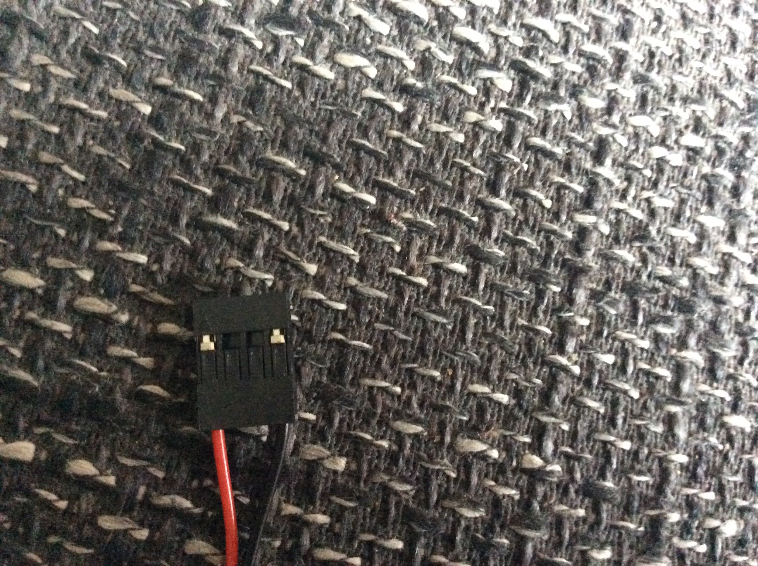

War bei dem Gehäuse zufällig ein BIOS-Speaker dabei? Wenn ja, dann den bitte einmal am Mainboard anschließen (siehe Anleitung)

Ja der war dabei, hätte aber nicht gedacht das er iwie wichtig ist. In der Anleitung ist ein Berrich mit SPK_CH1 gekenzeichnet, muss ich dort den BIOS Speaker anschließen?
Und was genau meinst du mit Notebook?
Ja der ist das. Der Speaker hat ein Pfeil auf dem Gehäuse. Der Pfeil muss in der Regel an den PIN ganz links oben auf dem Header.
Ich sehe allerdings gerade, dass der Speaker-Header anders aufgebaut ist als sonst. Müsste aber trotzdem funktionieren.
