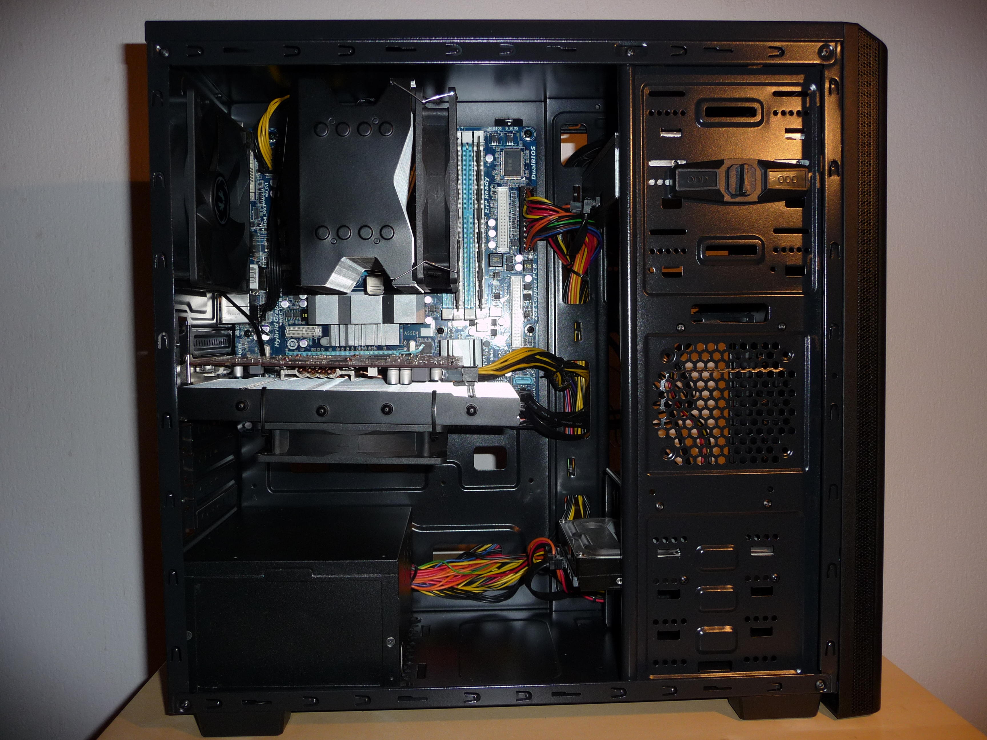

Eine letzte Frage noch, kann ich das so lassen oder muss ich die Kabel anders verlegen?
Naja das Gehäuse hat ein Kabel Management System, was man auch nutzen kann.

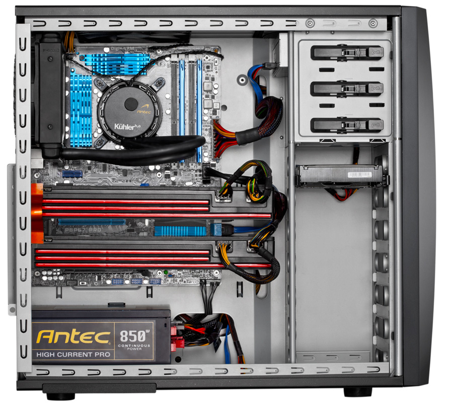

Es geht da um die ganzen Aussparungen an der Platte wo das Mainboard dran geschraubt ist, da kann man Kabel durchführen und hinter der anderen Seitenwand verstecken, so das es ordentlich aussieht und den Luftstrom im Gehäuse nicht stört
Hier mal ein Beispiel

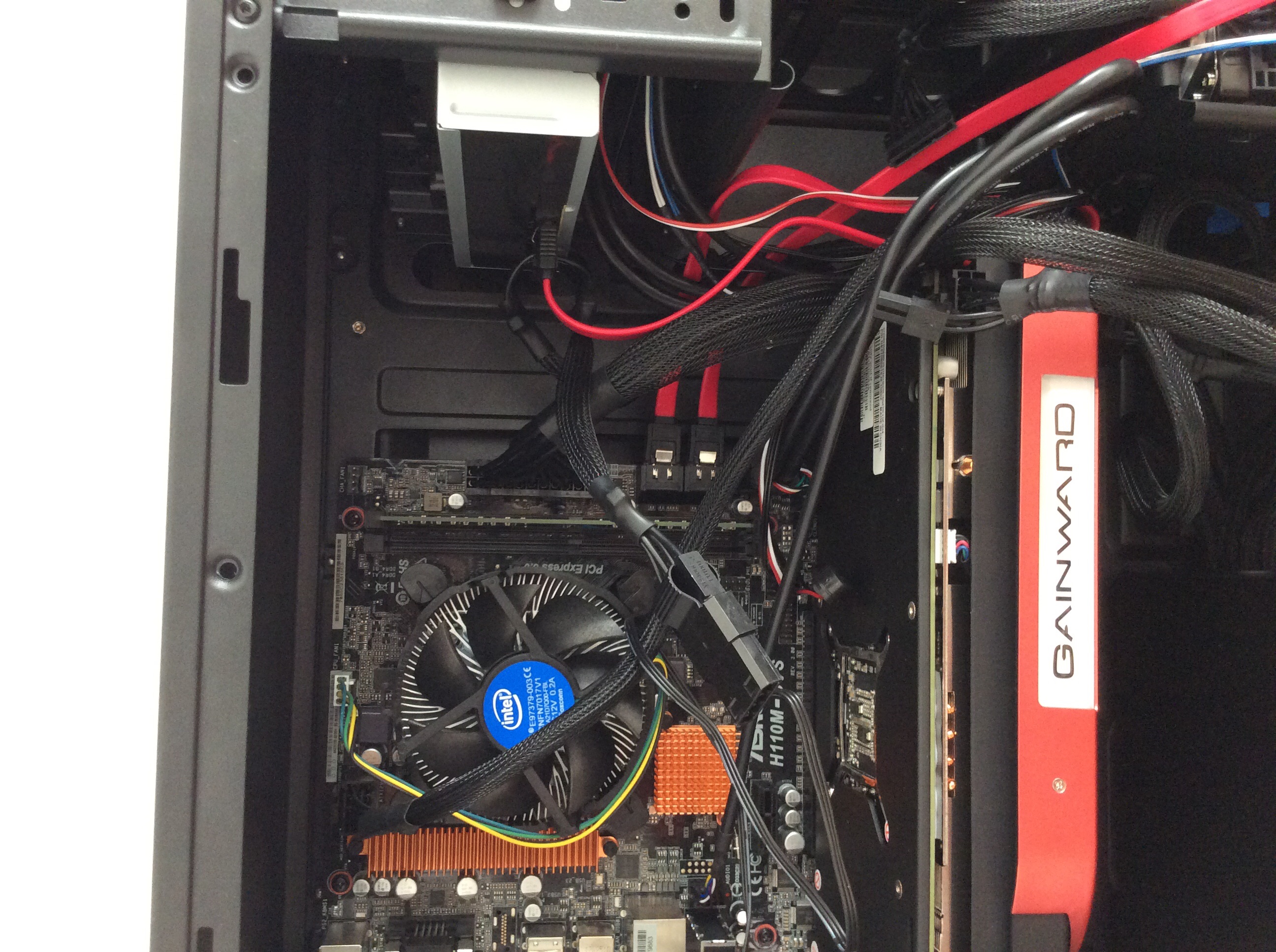

Poste mal ein Bild, wie die Kabel jetzt aussehen
Wollte gerade meinen Post bearbeiten und sagen das ich nur den Basis Graka Treiber von Wind10 habe, erstmal. Und was die Kabel angeht kann ich direkt sagen das es nicht so schön wie auf dem Besipielbild aussieht, aber besser als zuvor.
Ja, das macht ja nichts, würde mich trotzdem interessieren, vielleicht kann man noch einen Tipp geben.

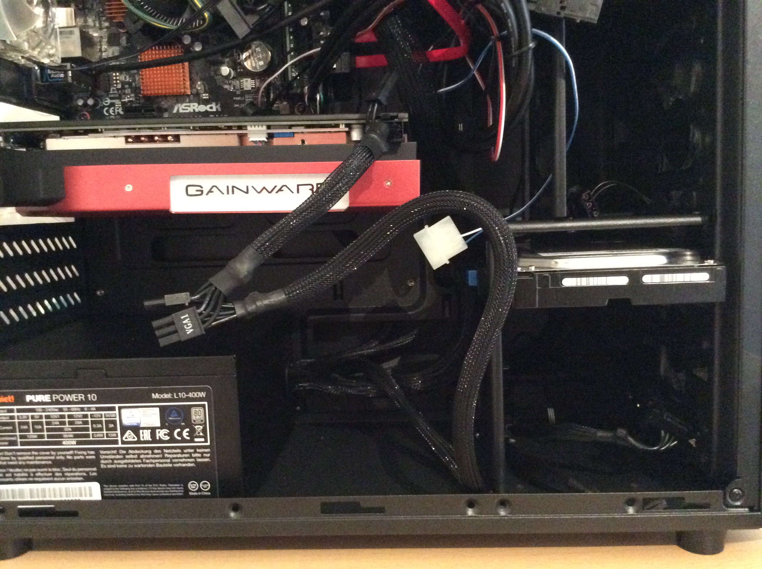

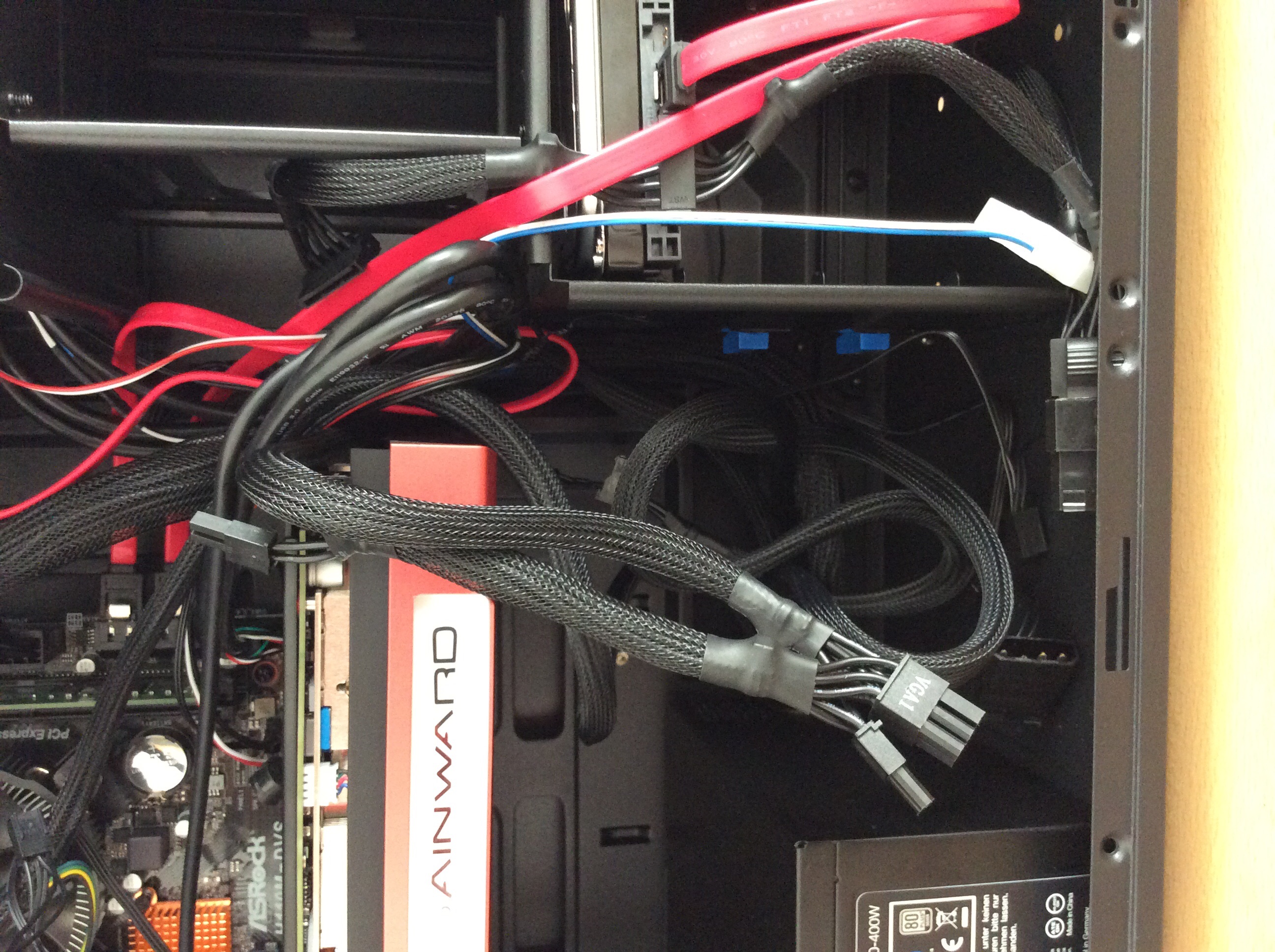

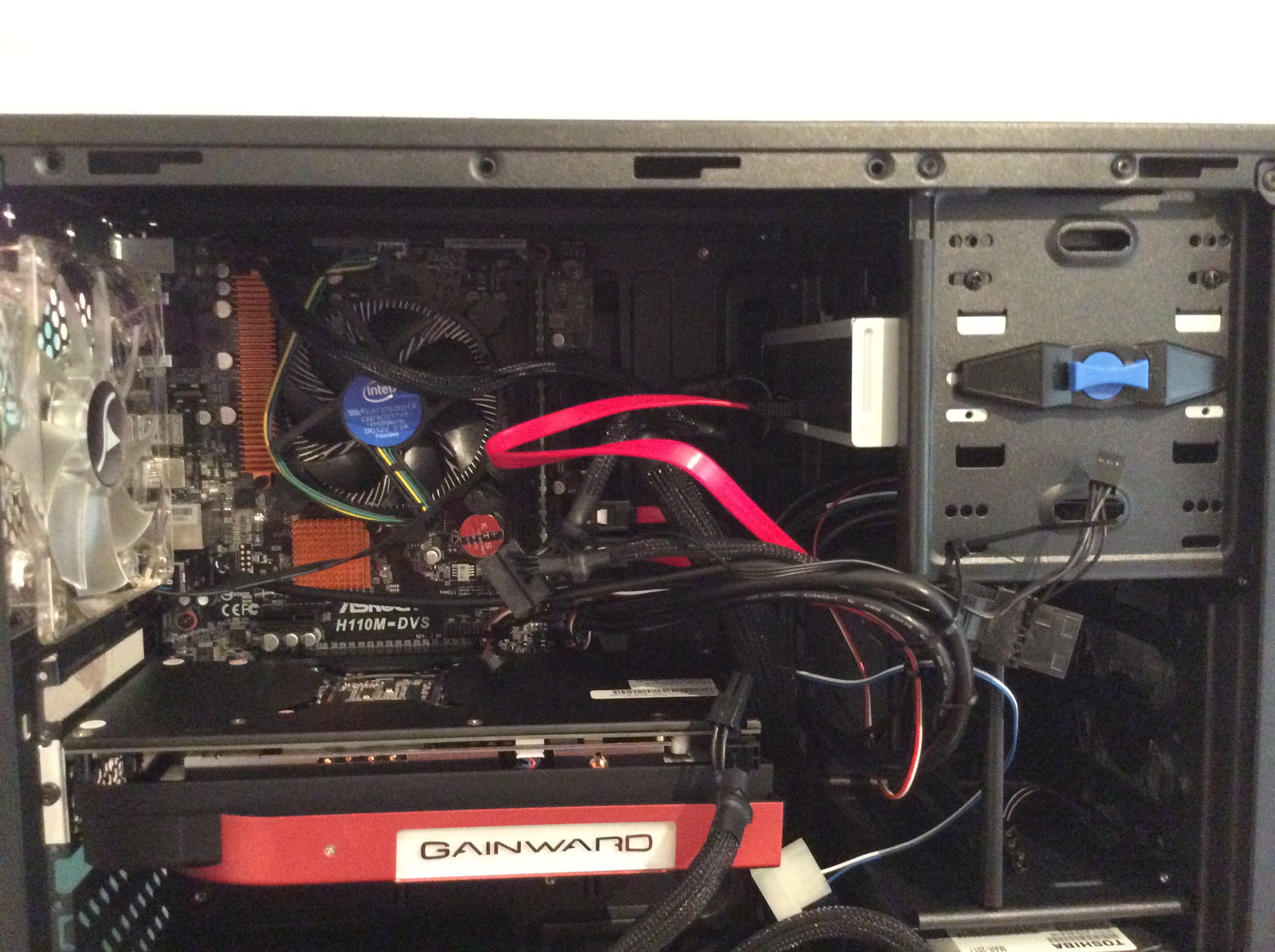

Und hier die Bilder
Ich würde wohl noch den 24pin Stecker umbauen
erst die Windows Updates, da win10 auch Treiber über Windows Update installiert
Habe ich schon gemerkt^^
PS: Schreibe von meinem bereits fertig installiertem PC, Danke nochmal an dieser Stelle :)
Wieso benutzt du denn nicht die entsprechenden Löcher im Mainboard-Tray ? :)
Stromkabel für 24pin-ATX, Strom fürs Laufwerk und das rote Datenkabel führst du am besten durch die oberste Öffnung am hinteren Ende des Laufwerks. Das 8pin CPU-Kabel kannst du theoreztisch direkt rechts neben dem Mainboard rauskommen lassen.
Sätmliche Kabel die vom Gehäuse kommen würde ich, bis auf das USB3.0-Kabel ganz unten rauskommen lassen (da wo die Netzteil-Kabel reingehen.

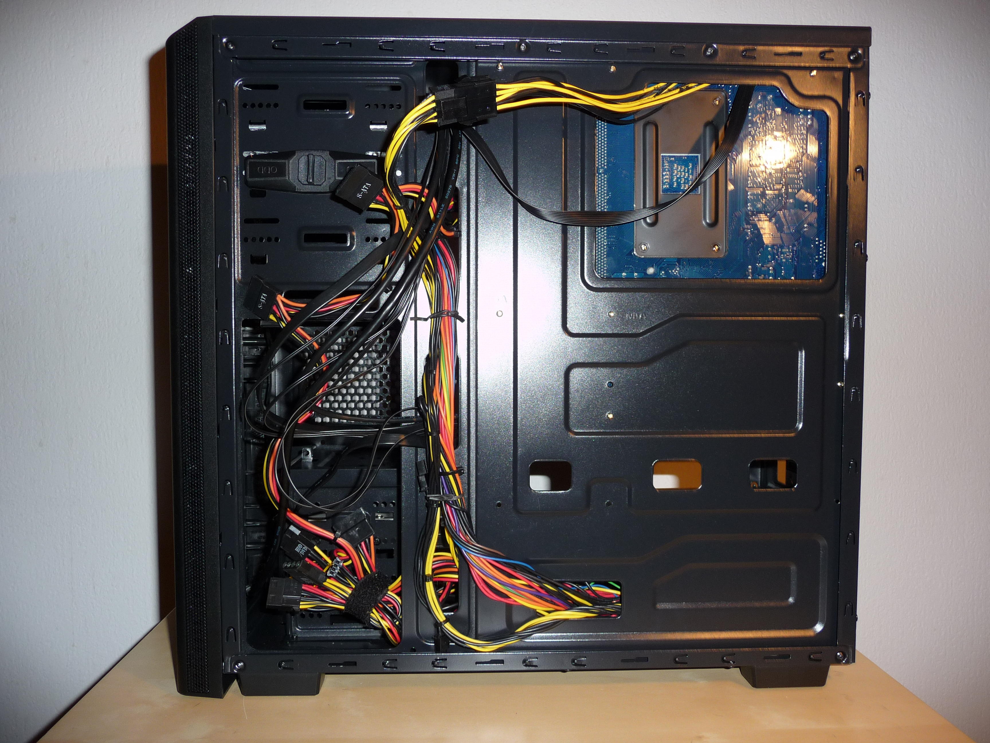

Das Gehäuse hier ist zwar nicht das gleiche, aber die Platzverhältnisse sind sehr ähnlich bzw. noch schlechter :D
