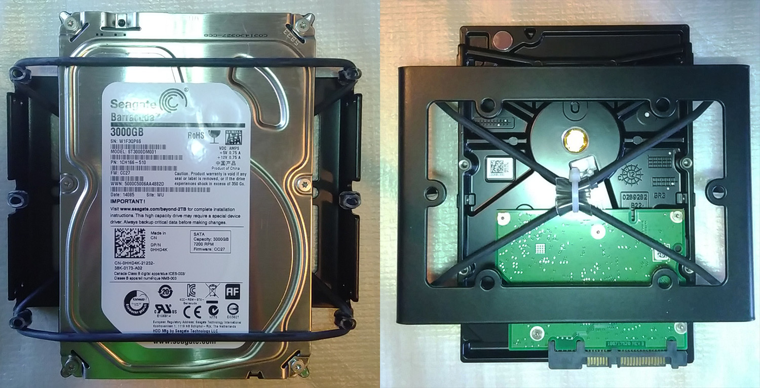

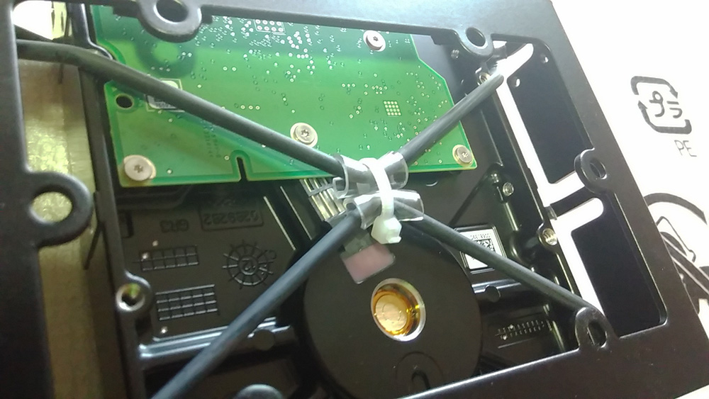

muss die Festplatte wirklich so mit der "Unterseite nach unten" eingefädelt werden, so dass "die mittels Kabelbinder verbundenen Teile der Gummiringe" (Zitat Anleitung) diese Festplattenunterseite mit den nicht abgedeckten "Elektronikbausteinen" berührt? So jedoch auch zB in YT-Videos gesehen:
2017-07-24_sharkoon_vibe_fixer_vorne-hinten.jpg 2017-07-24_sharkoon_vibe_fixer_detail.jpg
Danke für Eure Hinweise!
mtemp
ist deine verseilung aus metall? nö? dann ist doch alles klar^^
Gummi und Plaste leiten nicht, also drauf das ganze, einfach mal weniger Gedanken machen....
Mich würde so ein vibe fixer, der eventuell doch ein paar vibes überträgt?, und auf dem Flachbandkabel oder was das ist and er Platte aufliegt aber auch beunruhigen auf Dauer?
Ob Metall oder nicht...
Naja, wäre das unten soo empfindlich, hätten die Festplattenhersteller da auch noch was drumgebaut. Das ist schon ok so - zumal man ja auf den Bildern sieht, dass eine Lücke zwischen PCB und Gummi ist, also nicht wirklich nennenswert Kräfte auf das PCB wirken.

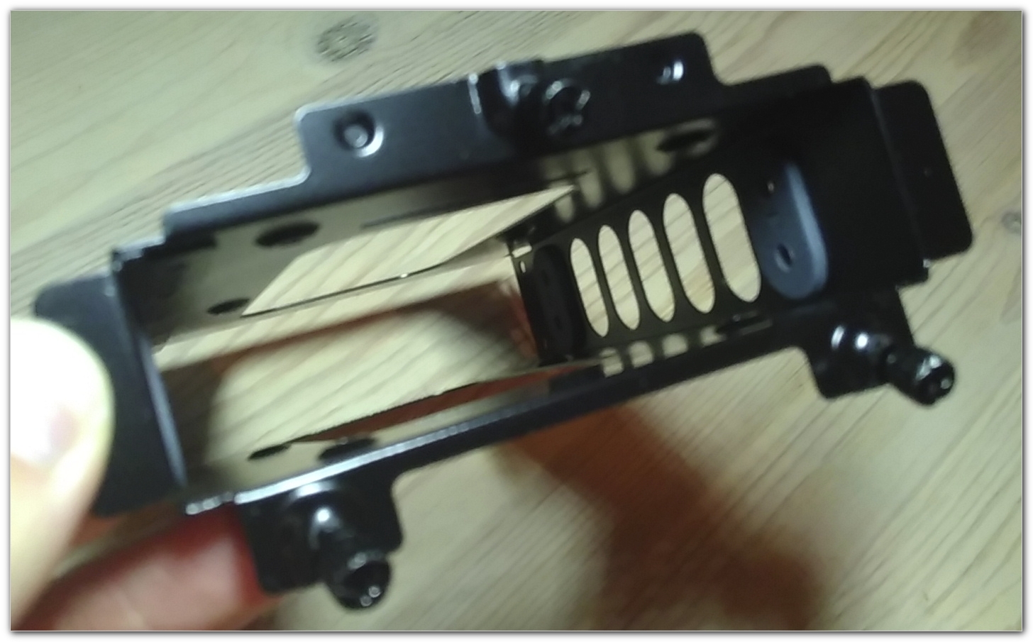

Das Gehäuse hat aber doch 3 Einbauplätze für 3.5" Laufwerke mit entkoppelten Festplattenkäfigen.

Ein solcher Käfig sieht so aus:
