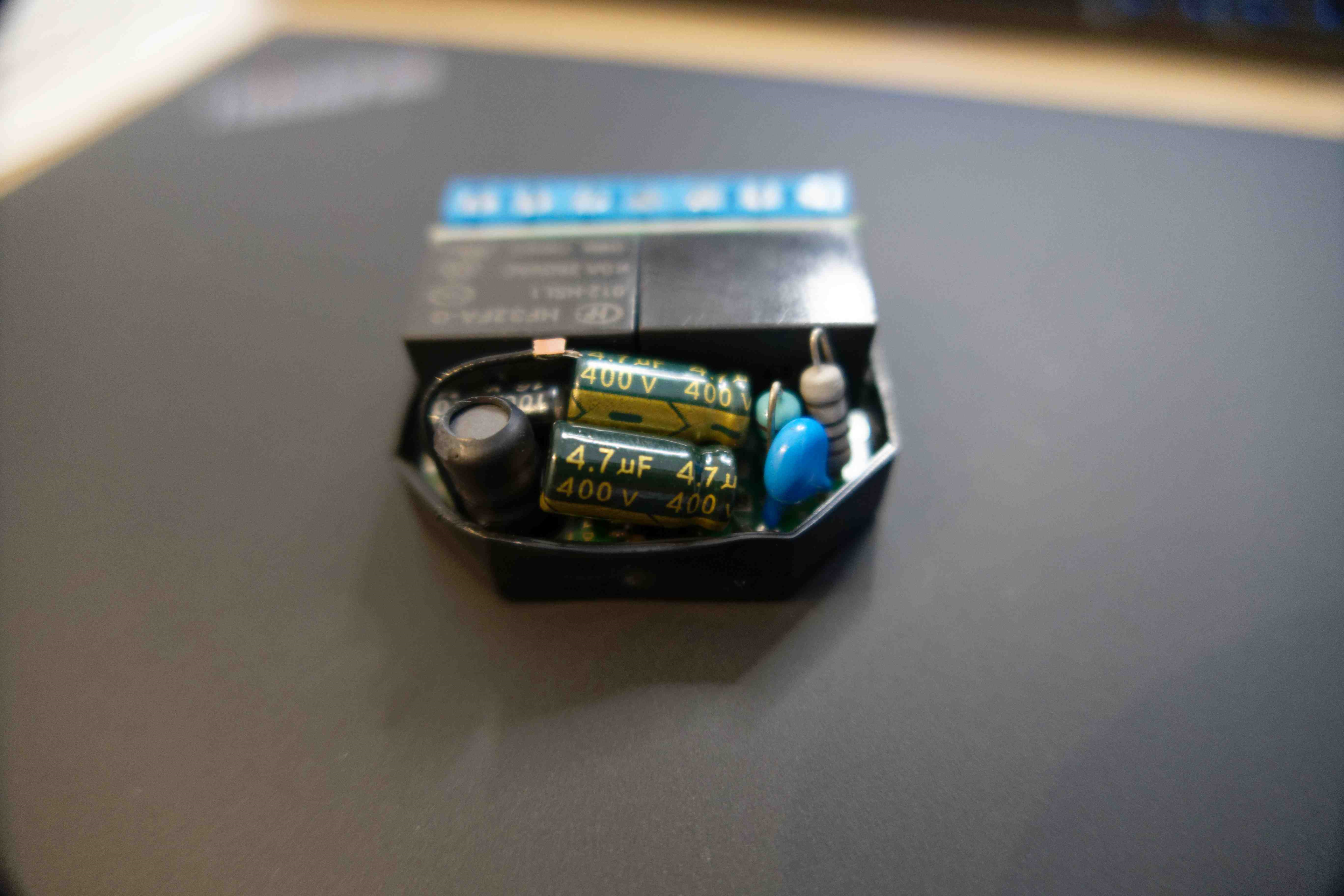

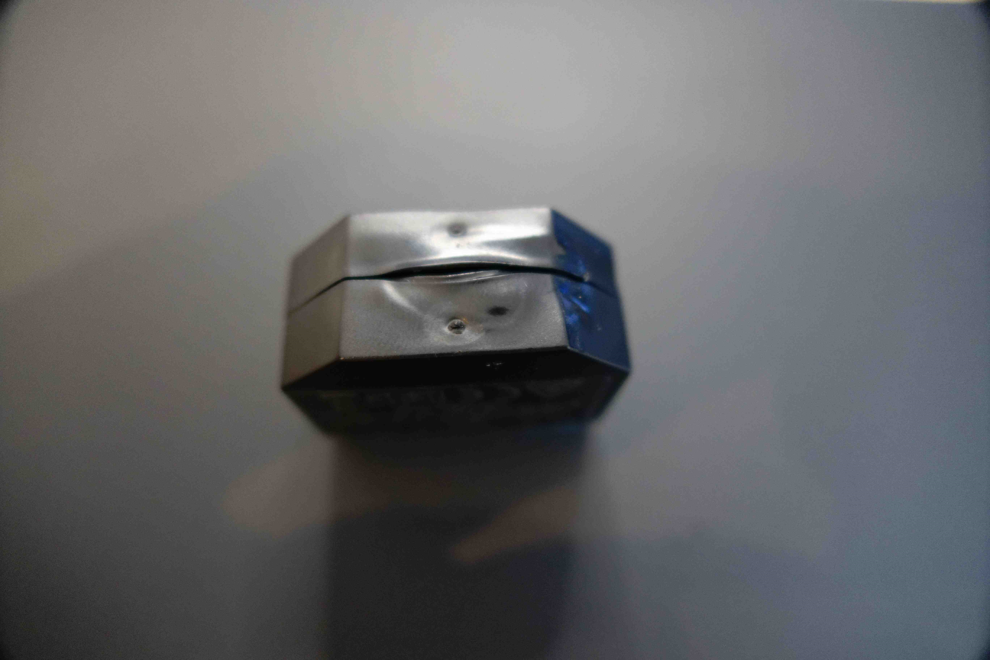

Am nächsten Tag habe ich diesen einen Shelly Baustein ausgebaut, welcher dann wie folgt ausgesehen hat. Dieses Shelly hat nur drei LED Lampen im Garderobenbereich angesteuert und somit nur einen Kontakt von den beiden benutzt. Diese Lampen brannten nicht einmal dermassen oft oder viele Stunden, den entsprechenden LEDs geht es soweit nämlich noch tipptop und sie funktionieren noch einwandfrei 🙃.
Innen drin, sah soweit alles gut aus, also muss ich davon ausgehen, dass dieses ziemlich warm geworden ist und eine Überlast auf irgendeiner Komponente (Relais?) dieses laute Sirren ausgelöst hat (hatte schon fast etwas von einem Rauchmelder 🤔).
Nun als Frage an die Personen hier die ebenfalls Shellies einsetzen: Haben eure Geräte zum Teil ebenfalls ein surren oder brummen, je nach Last?
Hattet ihr auch schon einmal ein leicht angekokeltes Shelly irgendwo?
