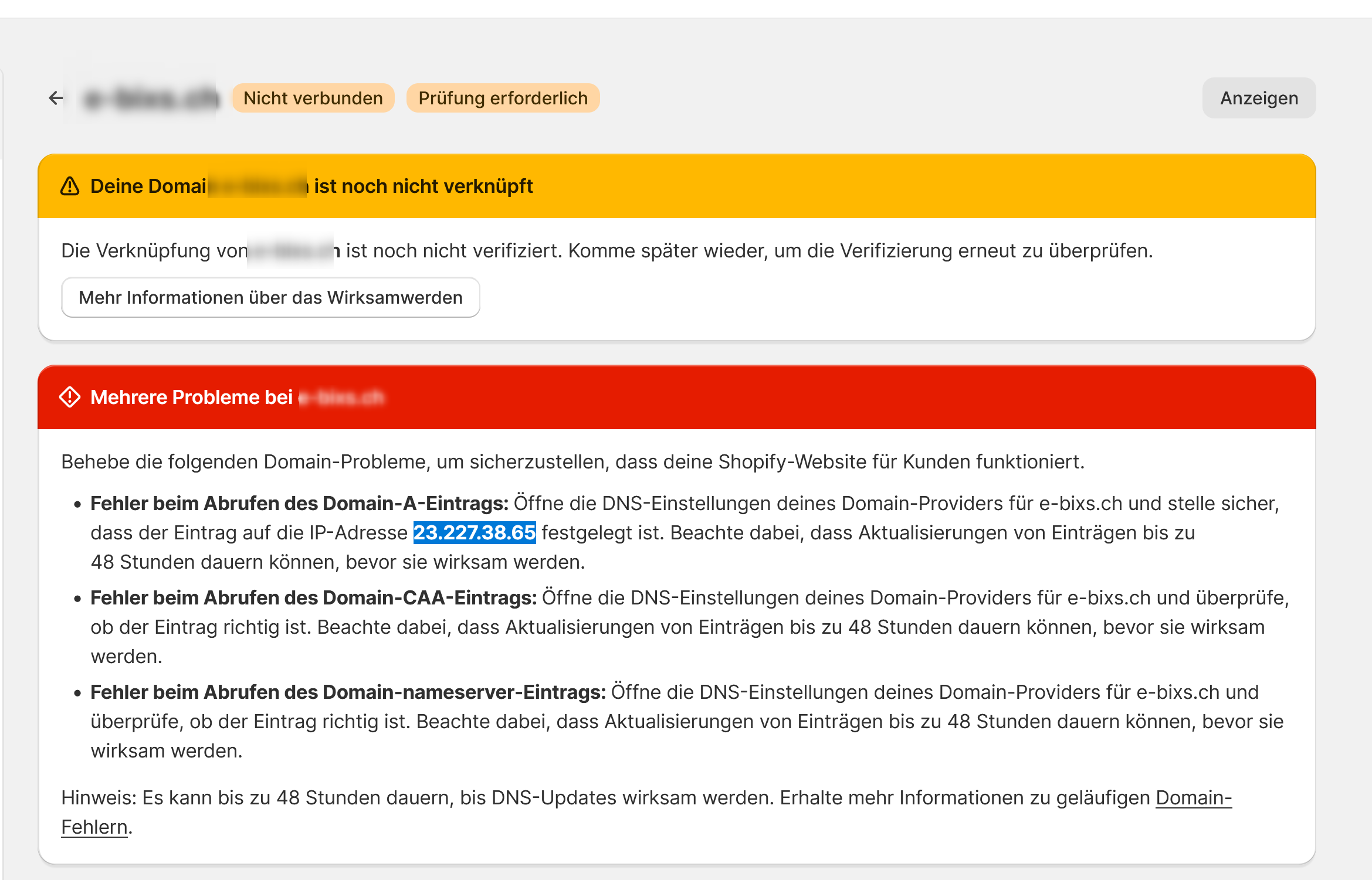

Ich habe ein Problem mit Shopify und eventuell verstehe ich da einfach etwas falsch.
Irgednwer wird sich da sicher auskennen.
ich habe bei einem Registrar eine URL Registiert. Bei Shopify läuft das Hosting des Shops, der darauf abgebildet werden soll.
Nun habe ich bei Registrar die IP Adresse 23.227.38.65 und den Hostname eingetragen. Da werden aber min 2 DNS einträge gefordert und Shopify gibt nur einen an.
Ergo es geht nicht.
Mache ich irgendwas falsch in meiner Überlegung?
deine domain steht noch im text
du hast schlicht keine Nameserver
und 23.227.38.65 ist kein Nameserver
du hast aktuell nur den namen.
du brauchst jemanden der dir Nameserver bereitstellt
und bei dem kannst du dann die DNS-Einträge setzen die dann zu shopify zeigen
Zeig doch mal die DNS-Einstellungen der Domain, sonst wird das ohne Glaskugel schwierig.
Zwei Einträge sind eigl nur erfordelich, wenn man (andere) Nameserver hinterlegen möchte - das möchtest du hier aber eigentlich nicht. Am besten auch hier mal mit Screenshots hinterlegen, was genau gefordert wird. Details kannst du ja schwärzen.
