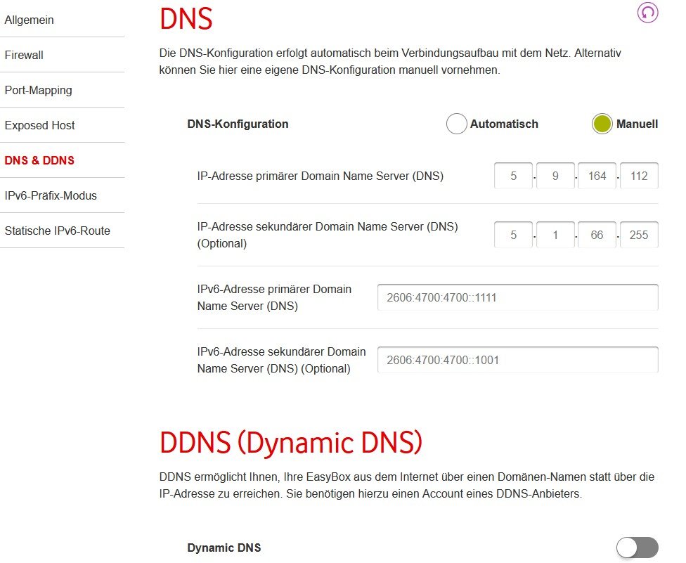

ich hab von Netzwerken und sowas wenig Ahnung und bräuchte mal kurz ein paar Infos.
Folgendes:
Ich hab im Router EasyBox 804 den DNS Server manuell eingestellt auf dns3.digitalcourage.de mit der entsprechenden IP.
Wenn ich unter Linux auf diversen Seiten abfrage, welchen DNS-Server ich nutze, dann stimmt das auch alles.
Fahre ich den Rechner mit Windows 11 hoch (habe Dualboot) und rufe dieselben Seiten auf, dann zeigen die mir irgendwelche anderen DNS-Adressen an.
Eingestellt hab ich in beiden Systemen nichts. Steht alles auf automatisch beziehen, heißt vom Router holen.
Irgendwie versteh ich das nicht so ganz, wieso das mal klappt und mal nicht.
Ich hoffe ich habs verständlich formuliert und irgendwer kanns erklären.

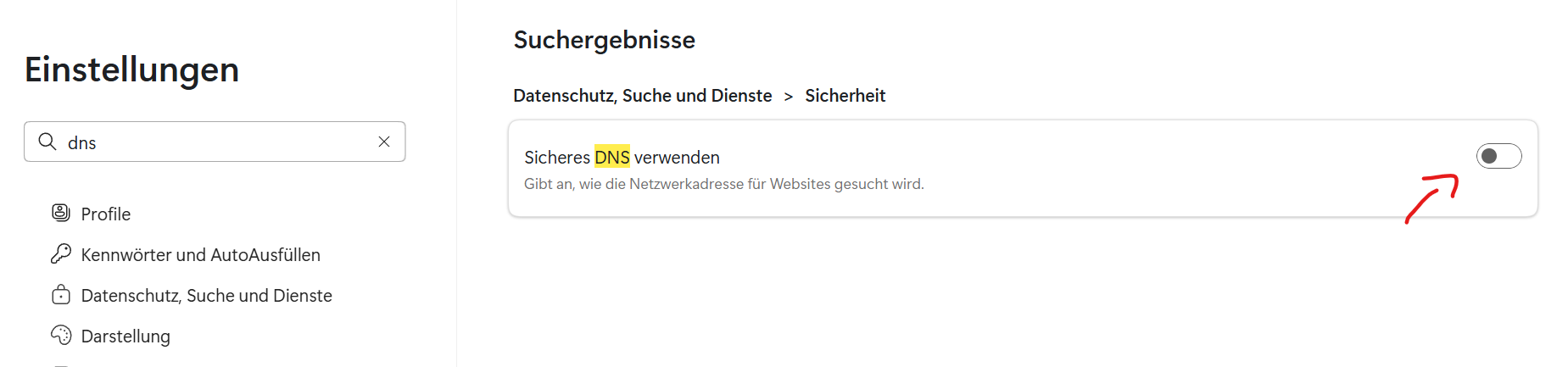

Da grätscht wahrscheinlich DNS über HTTPS im Browser rein.
Das solltest du im jeweiligen Browser ausstellen.

Edge nutzt aus "Sicherheitsgründen" eigene DNS-Server - das kannst du in den Einstellungen von Edge abstellen.
Reaktionen: Engaged, WhiteHelix und DeusoftheWired

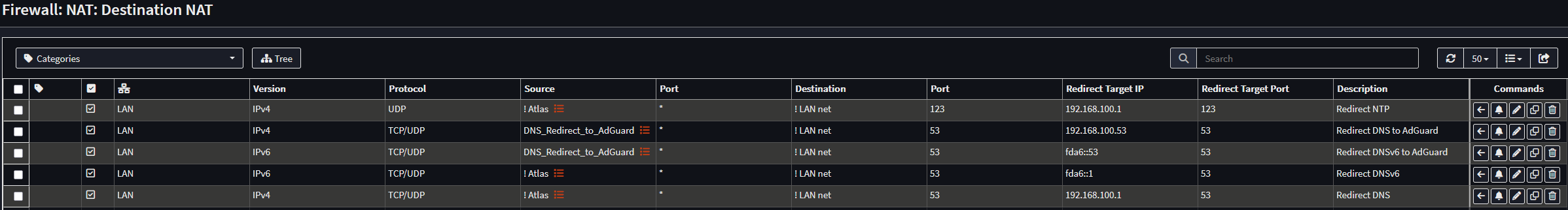

Eleganter ist es, alle Anfragen an Port 53 außerhalb des Heimnetzes einfach via Destination NAT auf den eigenen DNS-Server umzulenken.

Eleganter ist es, alle Anfragen an Port 53 außerhalb des Heimnetzes einfach via Destination NAT auf dem eigenen DNS-Server umzulenken.

Klar. Das ist der Sinn der Sache. Jeglicher Traffic an Port 53 der NICHT als Ziel LAN hat, wird umgeleitet auf den lokalen DNS-Server. So kann nichts am AdGuard / Pi-Hole vorbei irgendwelche DNS-Server im Internet befragen.
Daneben, wie schon erwähnt, TCP/UDP auf Port 853 blockieren (DoH/DoQ) und DoH-Domains via Alias.

und easy Box sieht aus wie im angehängten screenshot.
wie schon erwähnt hab ich nich so viel Ahnung von den Netzwerkgeschichten, möchte es aber gern verstehen....

@Melone721 bitte nutze sowohl in IPv4 als auch in IPv6 den selben Anbieter; aktuell mischst Du
Letzteres nutzt Du in Wirklichkeit gar nicht, denn Digitalcourage unterstützt ausschließlich DoT. Was Du in Deinem DSL-Router eingestellt hast, ist unverschlüsseltes DNS.
