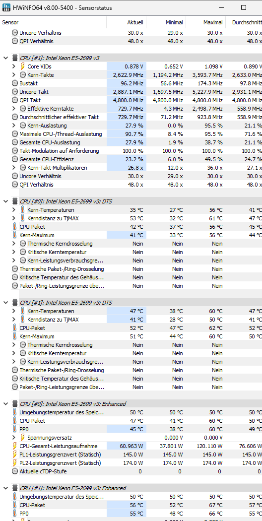

Windows 11
Das löst aber nicht die Frage, was für ein Mainboard oder bin ich blind. Ich finde die Leistung in Cinebench für als zu gering. Da ist ja fast jeder Desktopprozessor schneller (bereits über 30k Punkte). Bist du dir sicher, dass es wirklich der E5-2699 ist? Und selbst wenn ist das Ding von 2015, ich hoffe du hast nicht mehr als 50 € für die Teile bezahlt.
laeuft das encoding vielleict einfach auf der GPU?
Hab es von HW Info ausgelesen
