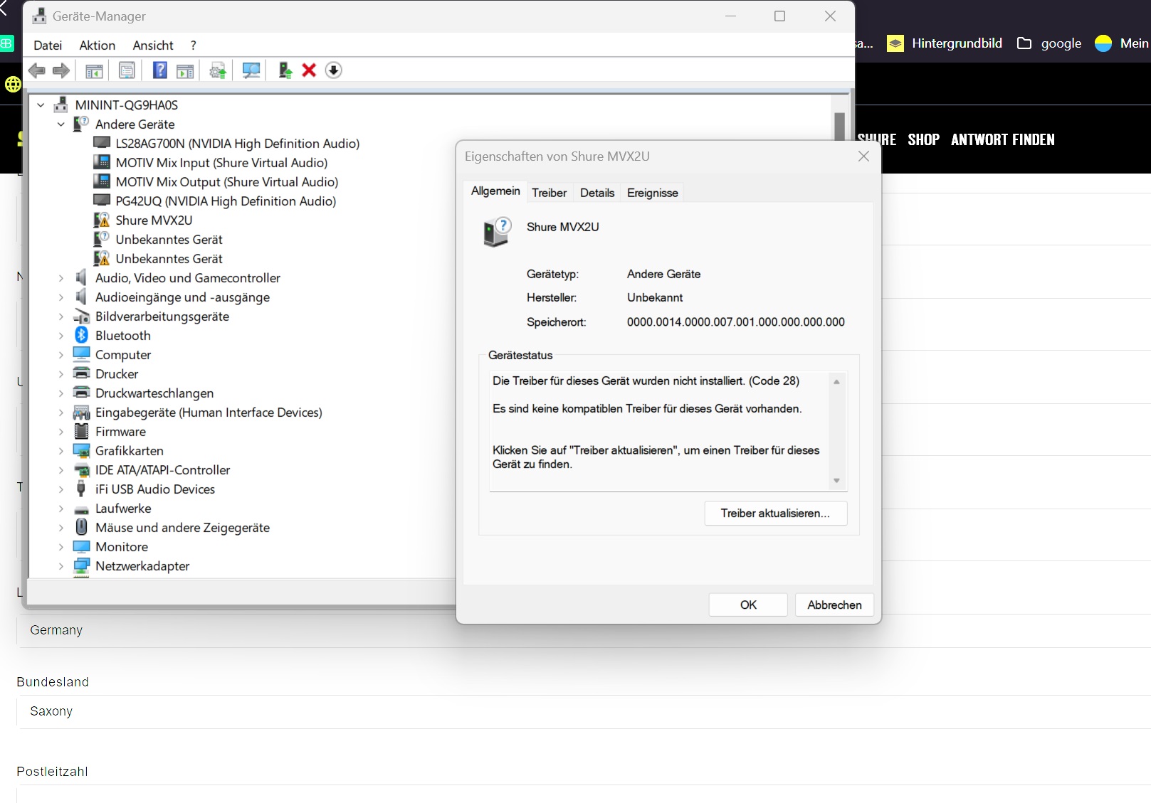

Anbei ein Bild vom Gerätemanager

Vermutlich würde ich es an einem anderen Endgerät testen. Wenns da auch nicht klappt dann nochmal bei Shure melden.

Installiere doch einfach den Treiber neu. Direkt im Gerätemanager.
Gibt es für dein Mobo eventuell einen (neuen) Chipsatztreiber? Installier den doch (nochmal).
Vorher die Sachen mit gelbem Ausrufezeichen deinstallieren.
Vielleicht klappt dann die Erkennung des Audio Wandlers.

Im Gerätemanager steht "unbekanntes Gerät"
