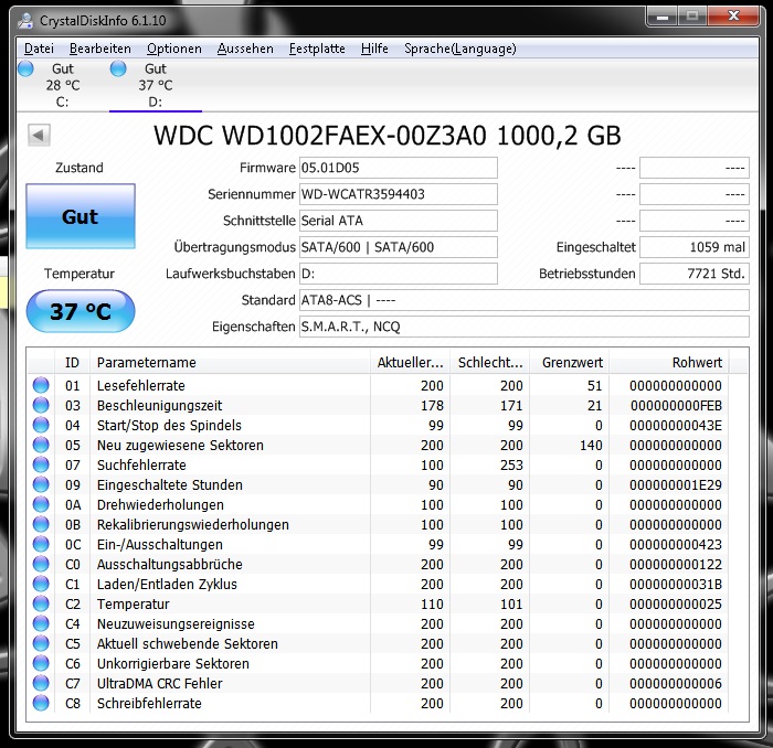

Hallo liebe Leute,
ich kann meine Western Digital-Festplatte nicht mehr sichern :-( Immer wenn ich es mit Acronis (12+14) versuche, stürzt der Rechner ab. Dabei ist es egal, ob ich über die DVD boote und es da probiere oder aus Windows heraus; der Rechner fährt sich ohne Fehlermeldung fest.
Laut HDDTune, WDLG und CHKDSK hat die Festplatte weder Sektorfehler noch Fehler im Dateisystem. Bis vor 2 oder 3 Wochen ging auch noch alles problemlos. Seitdem habe ich nichts geändert.
Im Anhang ein Bilder SMART-Werte, die für meine Begriffe so weit in Ordnung zu sein scheinen. Die neu zugewiesenen Sektoren könnten besser sein, aber sind scheinbar noch im grünen Bereich.
Weiß einer von euch weiter?

Poste mal die S.M.A.R.T. Werte der SSD und schau nach, ob der Rohwert des Attributes C7 von der HDD sich geändert hat, was auf Probleme mit dem SATA Kabel hindeuten würde. Dann solltest Du den RAM Test wirklich mit memtest86 machen, der Windows Test ist nicht so das Wahre.
