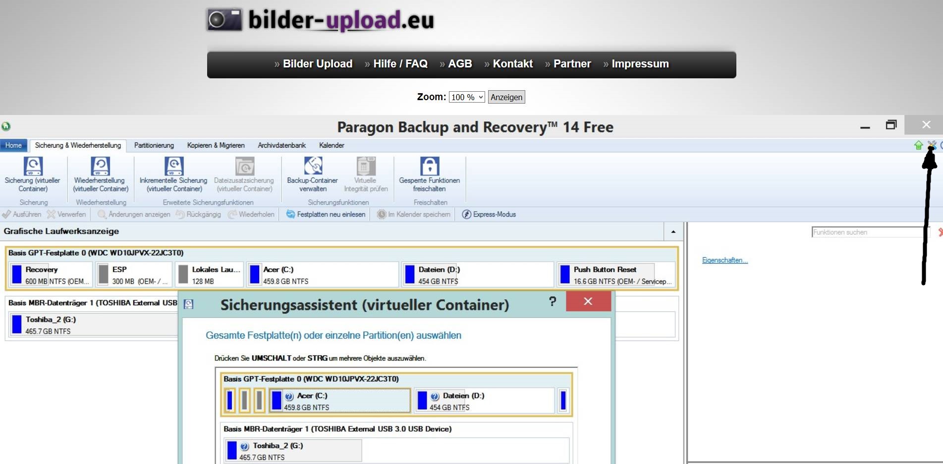

Ich habe ein Notebook mit win 8.1, 64 bit, UEFI, und will meine Partition C und die kleinen weiteren Bereiche (Recovery, ESP sichern, Lokales Laufwerk - was immer sie auch zu
bedeuten haben) falls einmal was Schlimmes(Virenbefall oä) passiert.
Nun möchte ich folgende Bereiche sichern:
show.php
[/URL][/IMG]
Frage: werden dann genau diese Bereiche wieder bei einer Rücksicherung mit den gesicherten und sauberen Daten überschrieben?

Das sind die Bilder:
http://www.bilder-upload.eu/show.php?file=a935fd-1447062252.jpg
http://www.bilder-upload.eu/show.php?file=6d164a-1447062615.jpg
Die Sektor-für-Sektor-Kopie möchte Paragon immer dann durchführen, wenn das Dateisystem unbekannt ist, was für diese "EFI System partition" (ESP) Partition zutrifft.
zu der "Frage: werden dann genau diese Bereiche wieder bei einer Rücksicherung mit den gesicherten und sauberen Daten überschrieben?":
ja.
Genau dafür ist Paragon da und das kann es sehr gut.
Ich würde aber jede Partition einzeln sichern und dann im Fall der Fälle auch nur diese zurückkopieren.
Das spart Speicherplatz und Zeit.

Das stört mich auch am meisten bei Paragon. Ich erprobe auch gerade ein anders Prog. ( Adw. Backup, link in Sig.). Zu der Ansicht bei Bild 1: www.bilder-upload.eu_2015-11-09_14-46-18.jpg ich habe nie den viruellen Container genommen sondern immer das Smart Backup gemacht. Rechts oben auf das Symbol klicken und die Kompatibitätsansicht wählen. Mit Smart Backup komplett C gesichert. Falls das der TE noch nicht gesehen / ausprobiert hat. Viell. kann er das ja auch mal ausprobieren.
