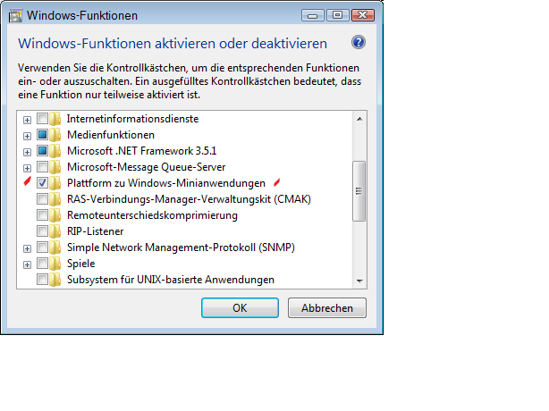

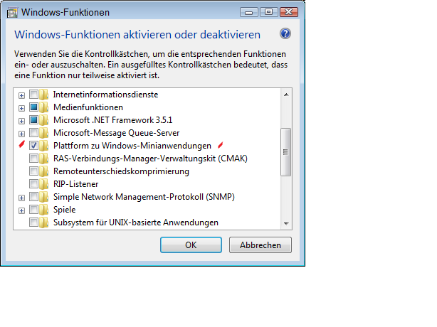

Moin moin,
wenn du die WIN-Eigenen "Minianwendungen" meinst, dann unter: Systemsteuerung --> Alle Systemsteuerungselemente --> Programme und Funktionen den Haken bei "Plattform zu Windows-Minianwendungen" setzen.
REINER
Danke für den Tipp. Der Haken ist allerdings bereits gesetzt. :(
