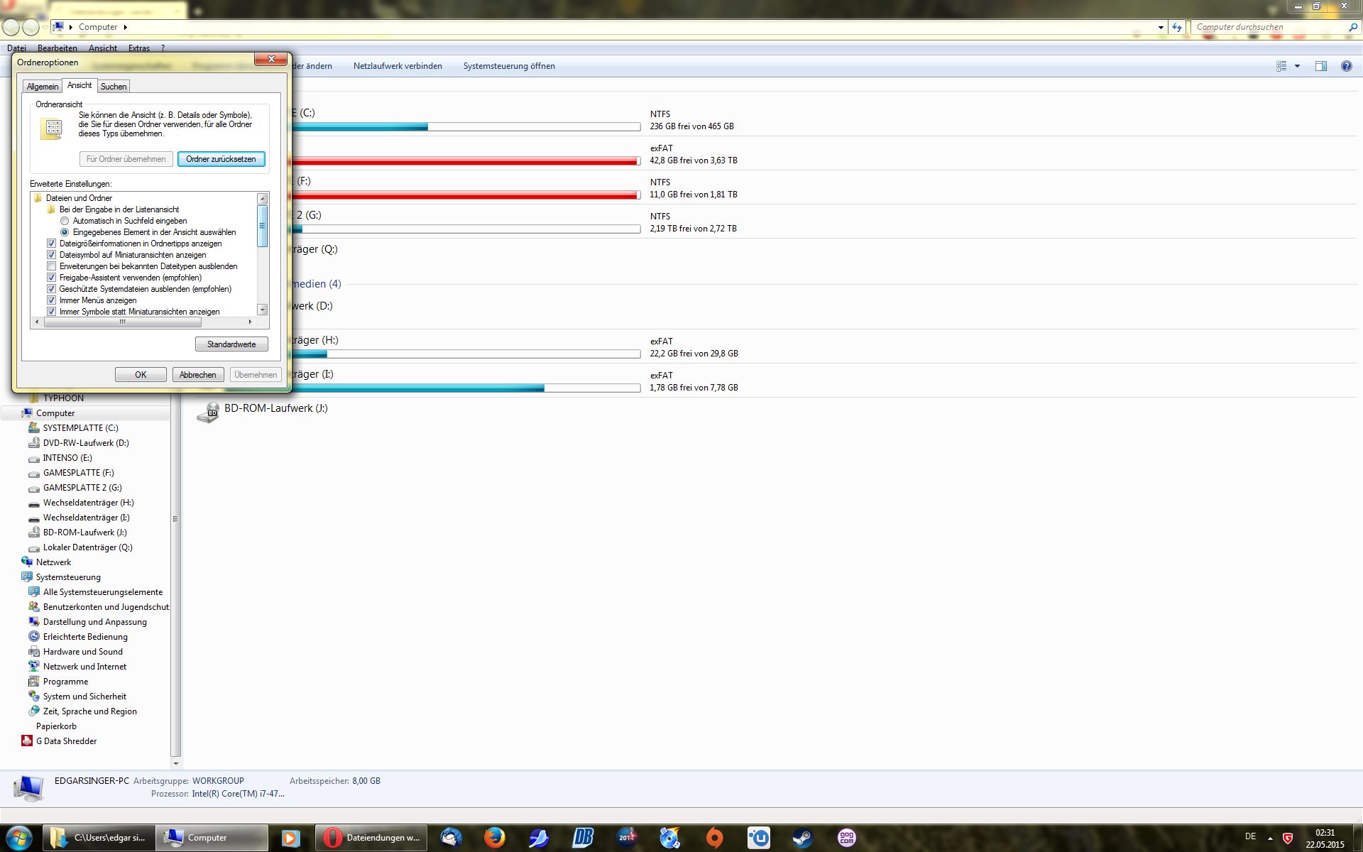

Hallo!
Seit neuestem werden in jedem Ordner bei allen Dateien die Endungen wie .jpg, .pdf, .docx usw. angezeigt. Das war vorher nicht. Kann man das irgendwie wieder abstellen, dass nur der Dateiname da steht, aber ohne die Endung jeweils? Ich hätte das nämlich gern wieder anders. Oder kam das mit irgendeinem Windows 7 Update das das jetzt immer angezeigt wird?
Zwischenablage01.jpg so geht es wieder rückgängig muss das häckchen wieder reinmachen
