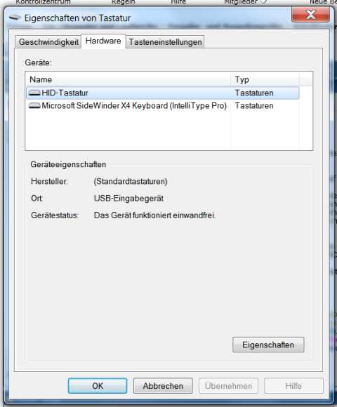

Damit die wieder funzen muss ich in die Systemsteuerung -> Tastatur und dort die Sidewinder doppelt anklicken, denn es ist noch ein Eintrag von einer HID-Tastatur vorhanden.
Nach vielen rumgesuche und ausprobieren habe ich es nicht hinbekommen, dass die SideWinder als Eingabegerät Nr1 aktiviert ist.

Habe keine weitere Tastatur dran. Ich weiß auch nicht genau was da noch für ne andere angezeigt wird. Ich kann ja mal Screens machen.
iType hmm, mal schauen ob ich mir das bei MS laden kann.

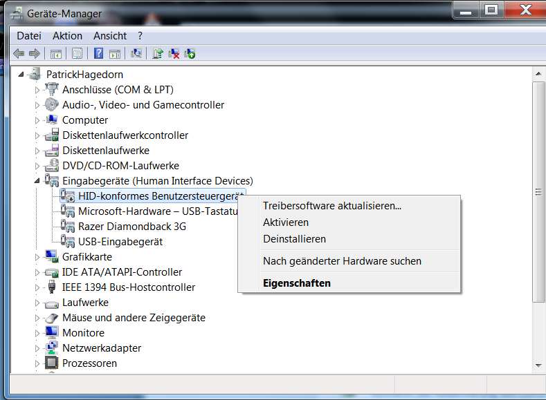

Wie wäre es mit sämtlichen HID-Geräten unter dem Gerätemanager bzw. Systemsteuerung löschen/sicher entfernen und dann NUR deine Tastatur anschließen und dann gleich einen Neustart? :D
Von so einem Problem habe ich noch nie was gehört, aber (bei mir) sind oft die abstrakten Lösungen die, die auch wirklich helfen. Zwar nicht immer, aber oft genug um es immer wieder abstrakt zu versuchen. :p
Also ich konnte im gerätemanager diese HID deaktivieren, hatte nach dem neustart aber leider keine positive auswirkung ... :(
