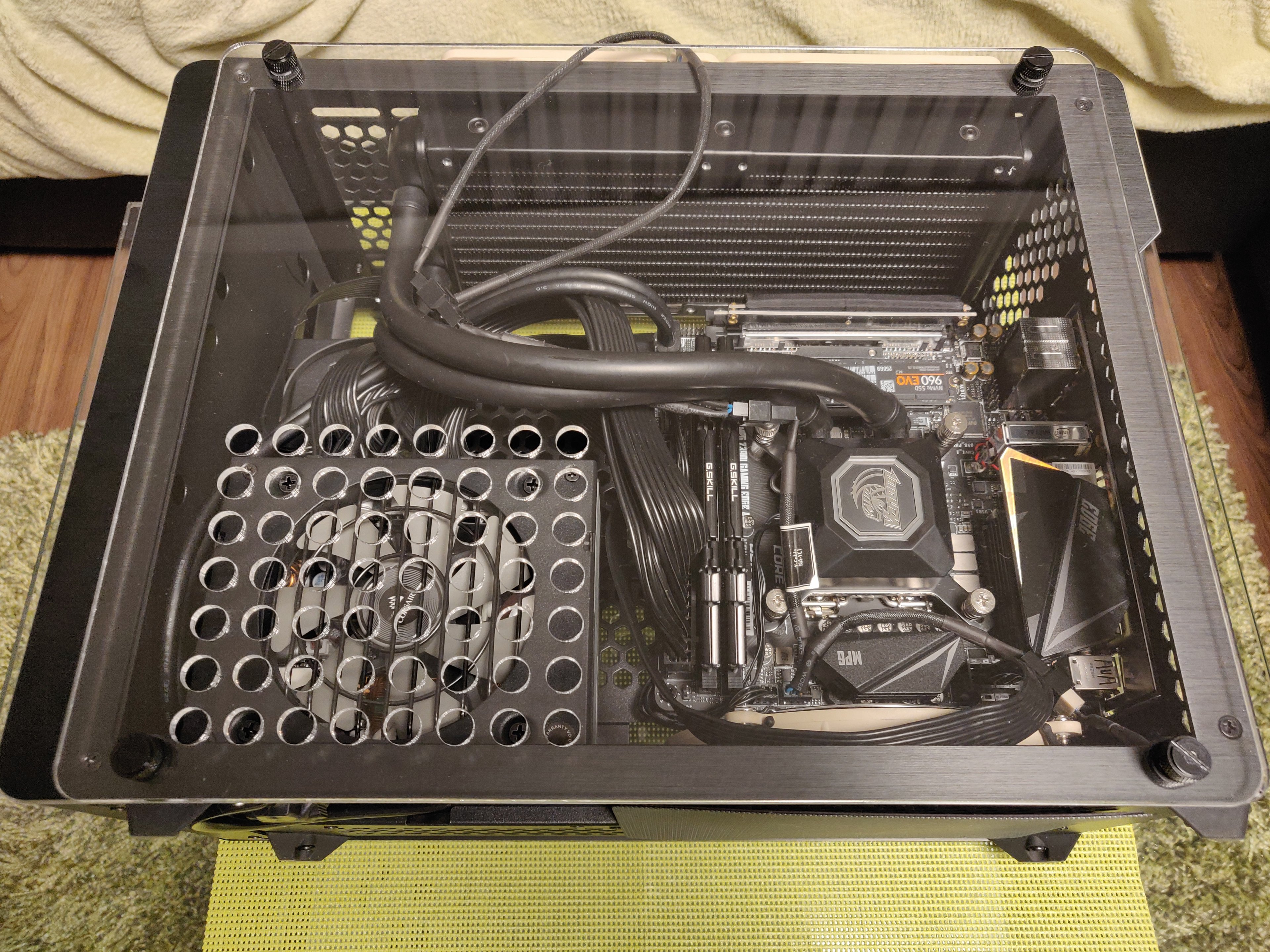

wollte mal fragen, ob hier jemand Erfahrungen mit Siebdruck oder ähnlichem auf transparenten Acryl Seitenfenstern gemacht hat.

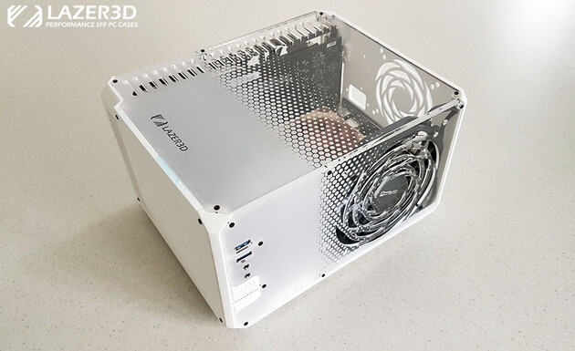

Ich möchte für mein nächstes Projekt im Rajintek Ophion einen aufgeräumten Look haben,
daher hatte ich mir überlegt, ähnlich wie @mxmb für eine Seite eine Acrylplatte anfertigen zu lassen. (siehe Bild)
Ich würde aber gerne noch den ganzen Kabelsalt über dem Netzteil verschwinden lassen.
Meine Idee hierzu war den linken Teil des Sichfensters zu lackieren, bedrucken oder folieren etc.

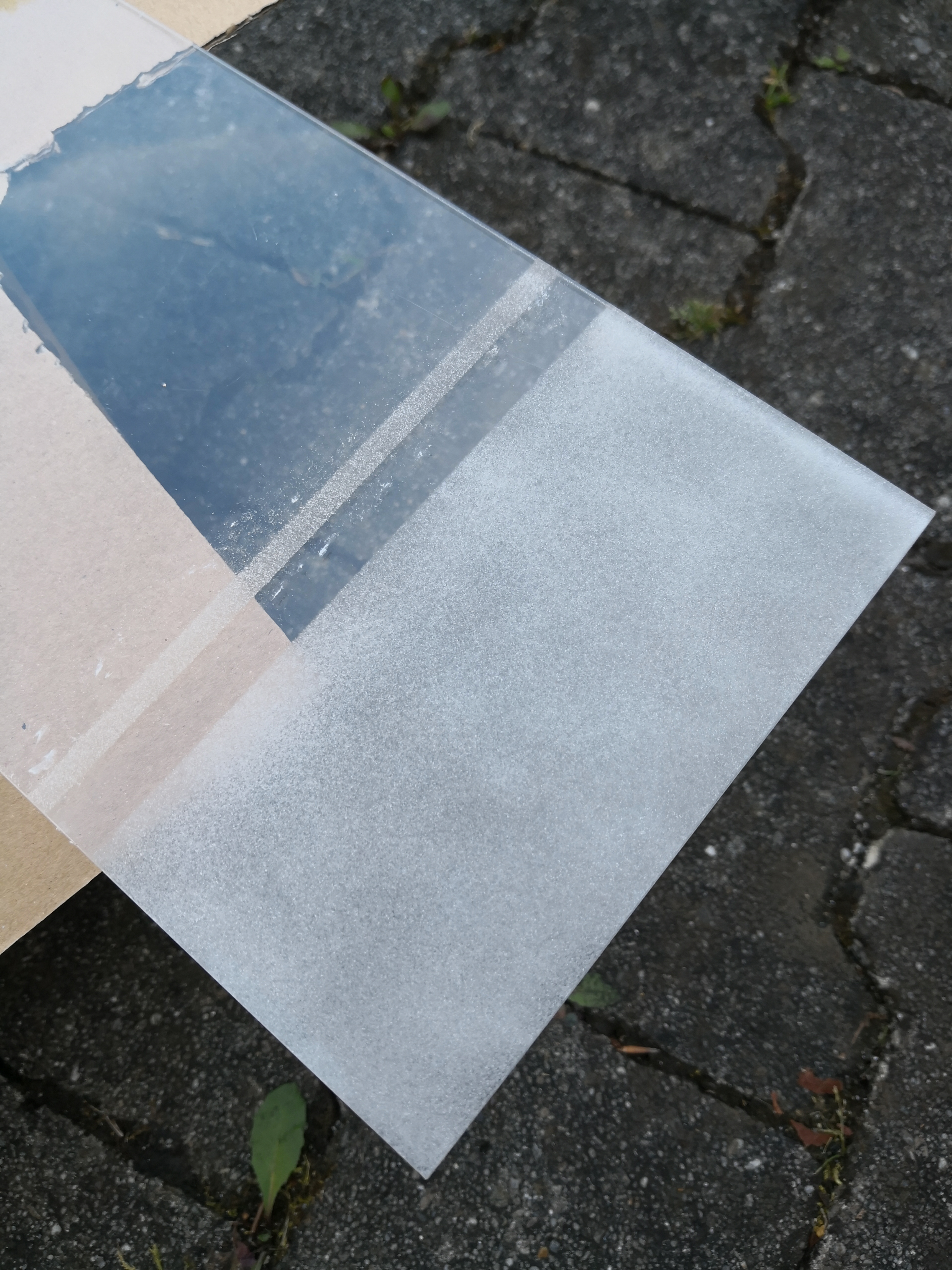

Mal die ersten Versuche gemacht.
Vom Prinzip her funktioniert es, ich muss nur noch besser abkleben.
