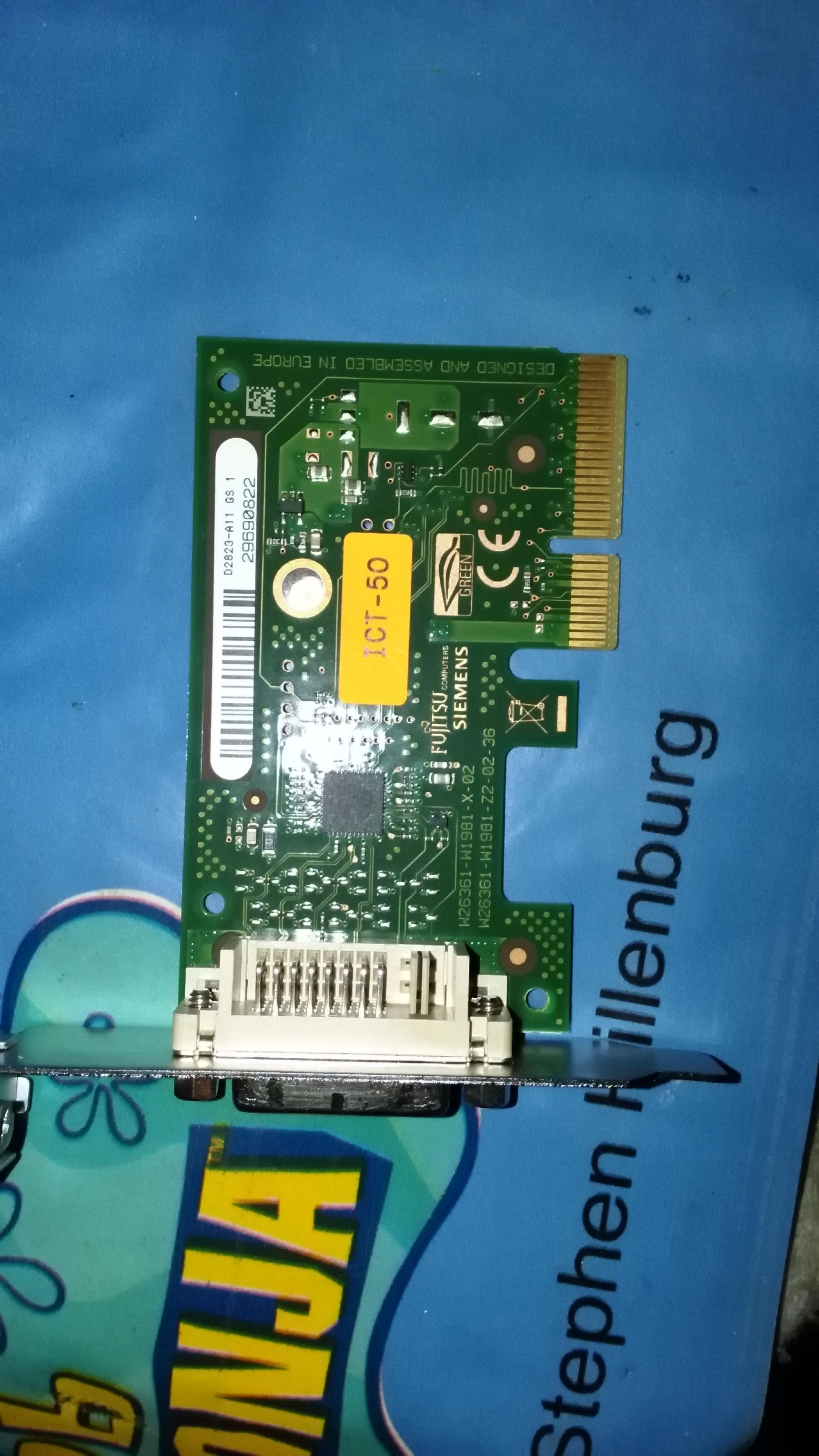

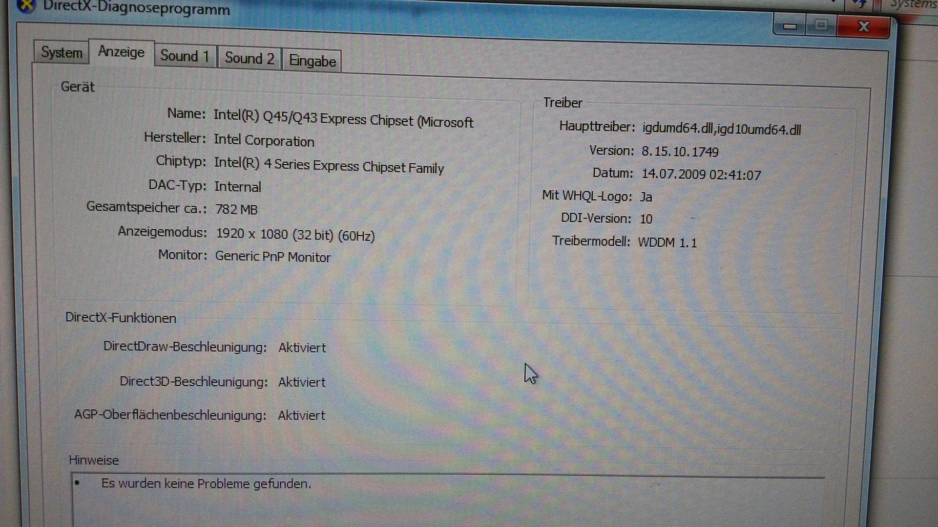

So jetzt zum Problem, in diesem PC war eine Intel Grafikkarte für PCI-E, diese funktioniert auch einwandfrei, nur hätte er gerne seine HD 5770 benutzt. Haben diese in den PC eingebaut. PC gestartet, und einen Schwarzen Bildschirm. Woran kann das liegen?

Is das denn eine Onboard Karte? Weil die ja im PCI-E slot is.
ja das ist keine richtige grafikkarte, das ist im grunde nur ein adaper für einen grafikausgang, kann sein das das board selbst keinen hat oder die snur ein adapter ist für dvi
