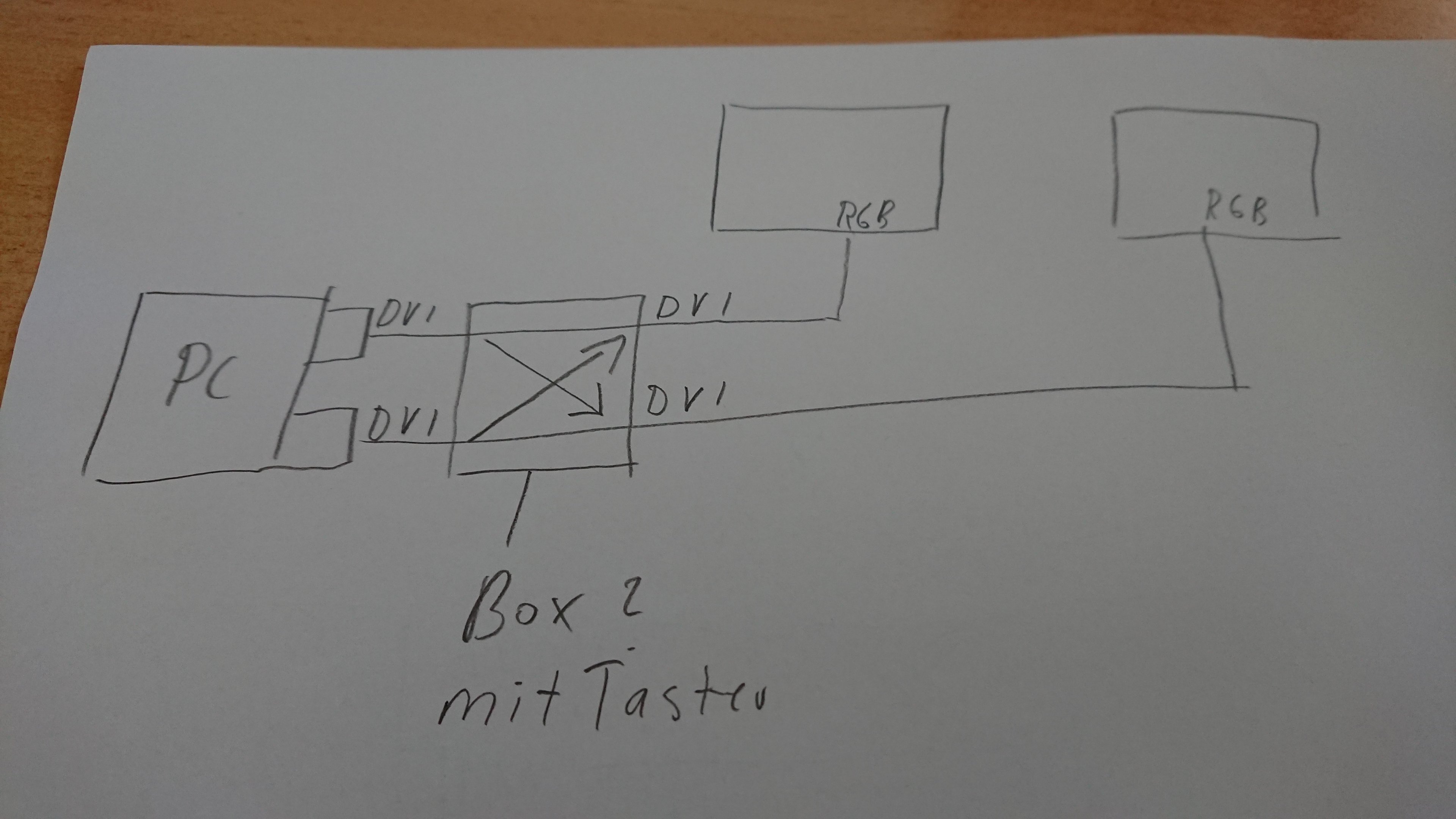

Hallo wollte mal fragen ich habe einen PC mit 2 rgb Monitor ausgänge wo jeweils 1 Monitor angeschlossen ist. Meine Gedanken sind jetzt das ich das Bild tauschen möchte denke so an eine Box wo mann zwischen dem einen und anderen Monitor das Bild wechslen kann mittels mechanischem Taster an der Box. Also praktisch 2 Eingänge und 2 Ausgänge an der Box. Gibt es so eine Box?

das ist ein industrie pc kein heim pc. da ist nichts mit windows irgendwo einstellen was (-:,
es geht nur darum das mann das bild von port 1 (rgb ausgang pc) das zum 1 monitor geht das signal getauscht wird zum 2. Monitor. also praktisch hin und her switchen gegenseitig zu den beiden monitoren das bild mittels manuellem Taster

Was ist denn damit gemeint?Bally schrieb:[...] (rgb ausgang pc) [...]
Was ist, weil ja auf beiden Monitoren das gleiche Bild angezeigt würde, denn der Sinn davon - oder stehen die Monitore an verschiedenen Stellen?Bally schrieb:[...] hin und her switchen gegenseitig zu den beiden monitoren [...]
erkläre genauer das ganze (-:
es sind 2 DVI Monitor Ausgänge am PC wo DVI Stecker mit Kabel aufgesteckt sind. Das eine Ende vom DVI Ausgang nenne es mal 1 geht zum TFT Monitor 1 Eingang (RGB Stecker). Das andere Ende vom DVI Ausgang 2 geht an den Monitor 2 Eingang (RBG Stecker). An den beiden Ausgängen 1 und 2 vom PC werden unterschiedliche Bild Inhalte dargestellt am Monitor (keine gleiche) d.h. ich will nur gegenseitig tauschen/hin und her switchen das Bild mit einem mechanischen Taster den ich dann verlängere und wo einbaue in ein Bedien Pult (Konsole)
Ich finde auf die schnelle nur einen 4x4 switch - ist auch6kein Schnäppchen https://www.reichelt.de/de/de/4x4-dvi-matrix-switch-aten-vm5404d-p295456.html?r=1
Würde mich wundern wenn du in der Preisklasse etwas findest.
DVI ist schon lange keine aktuelle Schnittstelle mehr und generell ist der Markt für diese Matrix Switches eher im professionellen Bereich (Video Wände etc) mit entsprechenden Preisen.
Für HDMI habe ich einen gefunden aber das nützt dir auch nicht viel.
Mehr fällt dazu leider nicht mehr ein

Also,...
Die Schematik war eigtl. durchaus (auch schon vorher) verständlich (gewesen) - und jetzt ist zumindest eine offizielle Verbindungsbezeichnung bekannt geworden, nämlich DVI, das ja als digitale Schnittstelle (mit verschieden ausgeführten Polanordnungen in der Steckverbindung) auch ohne Probleme mit einem HDMI-Adapteranschluß/-kabel erweitert werden kann.
Aber was ist denn mit RGB gemeint (und warum muß hier eigtl. mehrfach nachgefragt werden)?

Wenn da keine eindeutigen Infos für die verwendeten/benötigten Anschlüsse und das angedachte Anwendungsszenario zur Verfügung gestellt werden, können auch keine zielorientierten Lösungsvorschläge gemacht werden! 🤷♂️
