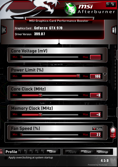

Die Stromzufuhr der Karte auf Max. stellen (bei mir 106%). Hat nichts gebracht.

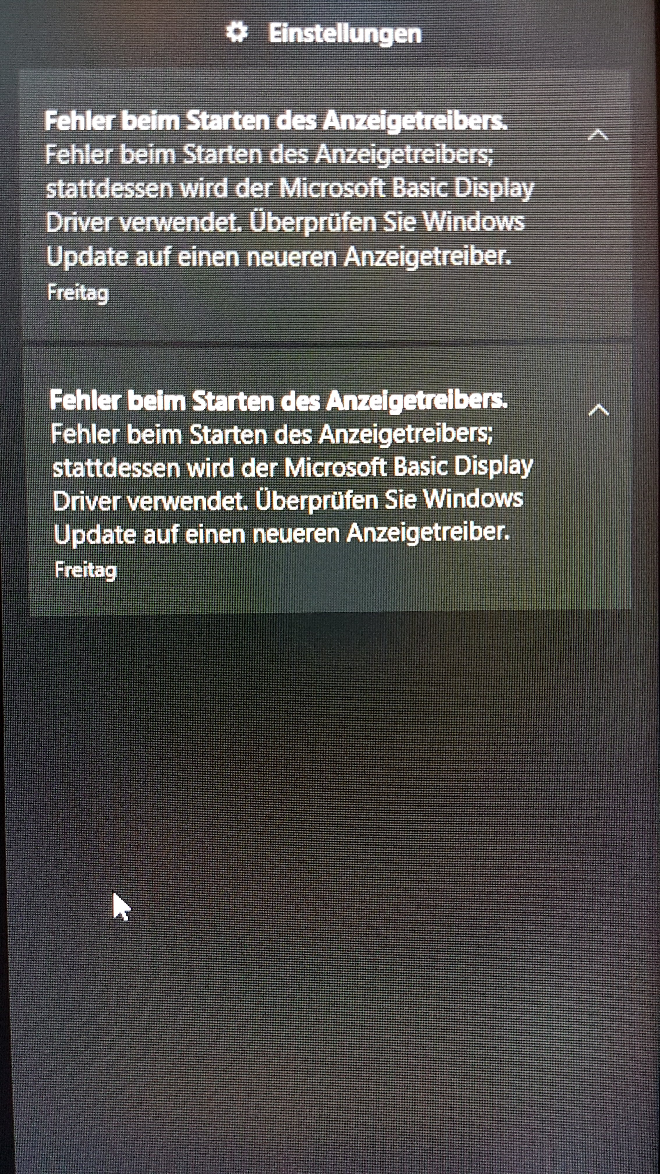

Achja genau. Selten bekam ich eine Benachrichtigung dass der Treiber nicht geladen werden konnte. "Windows Basic Driver wurden geladen" oder so ähnlich. Aber selbst wenn diese Benachrichtigung nicht auftrat geschah der selbe Fehler. Ich glaube nicht dass der Treiber dafür verantwortlich ist, aber wenn das zurücksetzen meines PCs fertig ist werde ich deinen Vorschlag ausführen und vlt wird das ja helfen. Um ehrlich zu sein denke ich nicht, dass das helfen wird.

# Wenn die Graka sich verabschiedet, tauchen sporadische Abstürze auf, wenn aufwändige Spiele / Anwendungen laufen und der Bildschirm kriegt dann kein Signal mehr.
Der native Graka-Treiber stürzt dann ab und Window muss auf diesen "Basic Display Driver" greifen.
Das ist ein sehr deutliches Zeichen von der Graka, dass sie nicht mehr kann.
