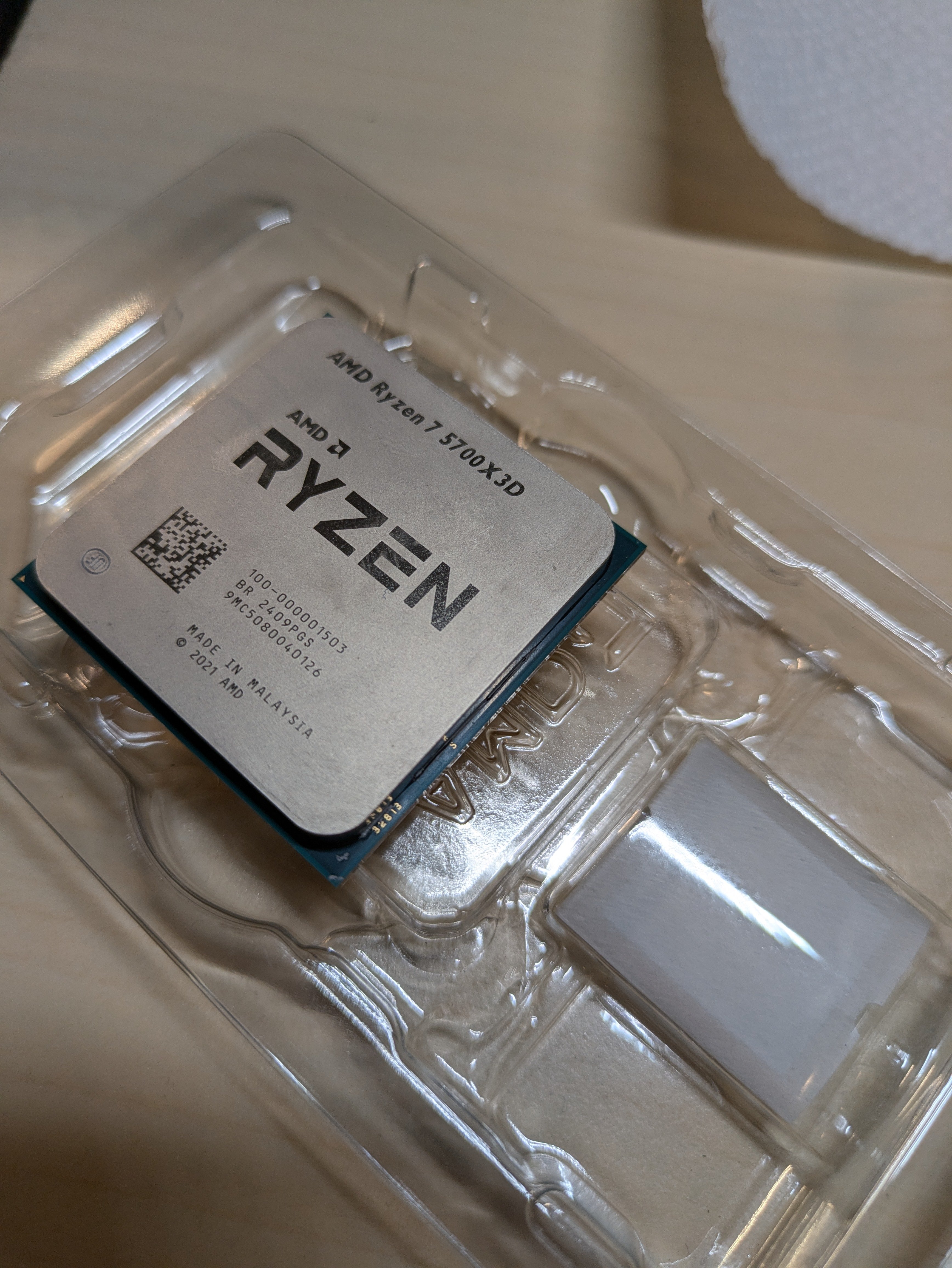

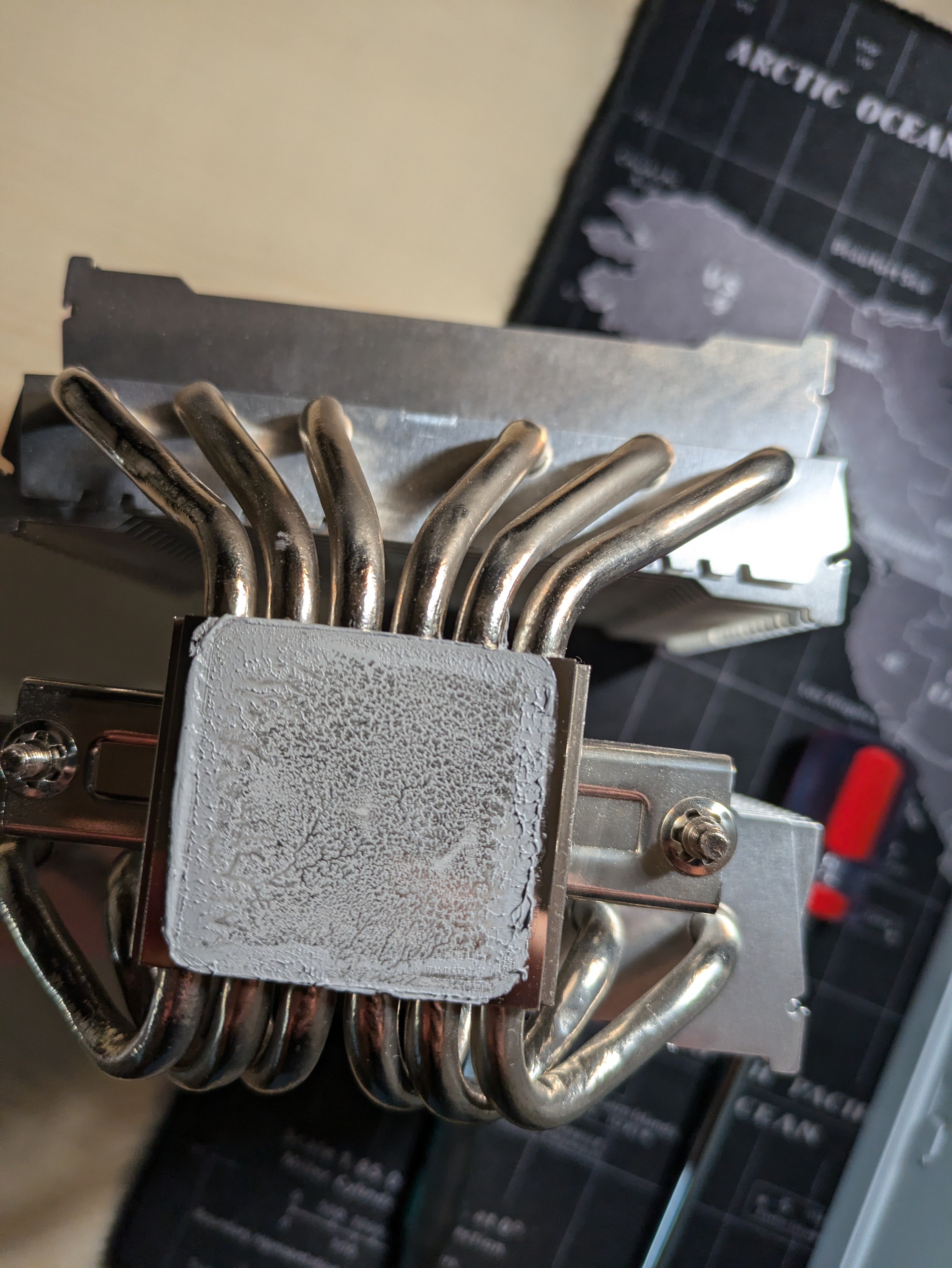

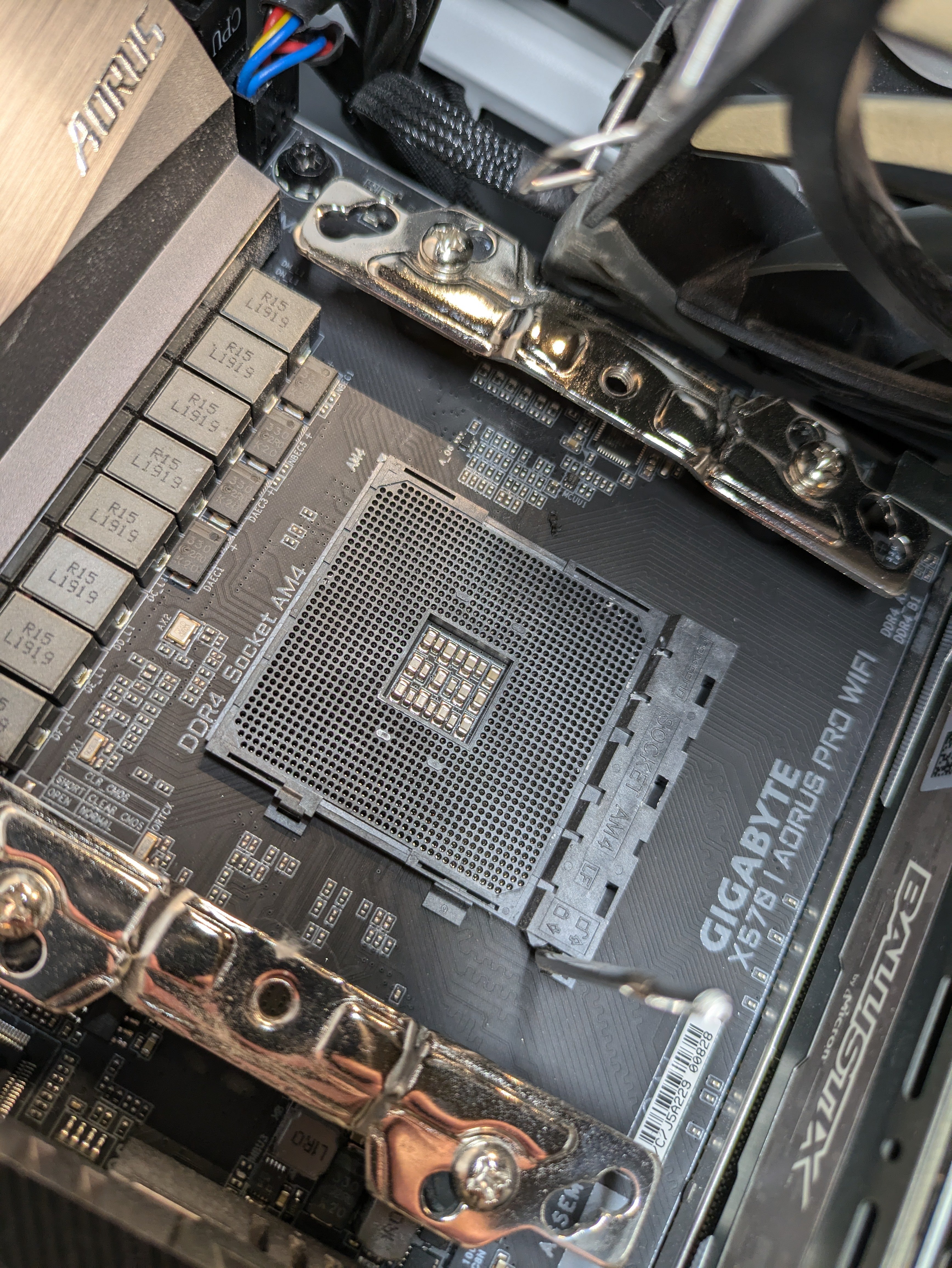

Vielleicht die Plastikfolie zwischen CPU und Kühler nicht entfernt bzw. mit Wärmeleitpaste darüber geschmiert? Prüfe es lieber (sowohl auf CPU als auf Kühler!), bevor du pauschal nein sagst, weil es dir zu aufwändig ist! Das ist schon Profis passiert, die fest davon überzeugt waren, dass sie wissen, was sie tun! 😉
Dabei kannst du gleichzeitig sicherstellen, dass die Paste gleichmäßig (dünn) aufgetragen und der Kühler gleichmäßig und fest sitzt.
Je nach Kühlerdesign, könnte es auch sein, dass irgendwo an den Seiten eine dünne Folie oder Sticker aufgeklebt ist.
Reaktionen: Pitahaya
Denniss schrieb:
Bitte herausfinden woher der Plastikgeruch kommt, nicht das da ein Kabel ein wenig schmort oder ein Lüfter irgendwie blockiert ist. Speziell die Kabelverbindungen kontrollieren.
Wenn's wieder riecht dann Seitenwand raus und Nase rein
Das habe ich natürlich schon mehrfach getan, ließ sich allerdings nicht genau ausfindig machen woher es kommt. Kabel sehen soweit alles gut aus und Lüfter blockieren auch nicht, das würde ich sehen wegen Seitenwand aus Glas.
Eine mögliche Folie wars wohl auch nicht :/

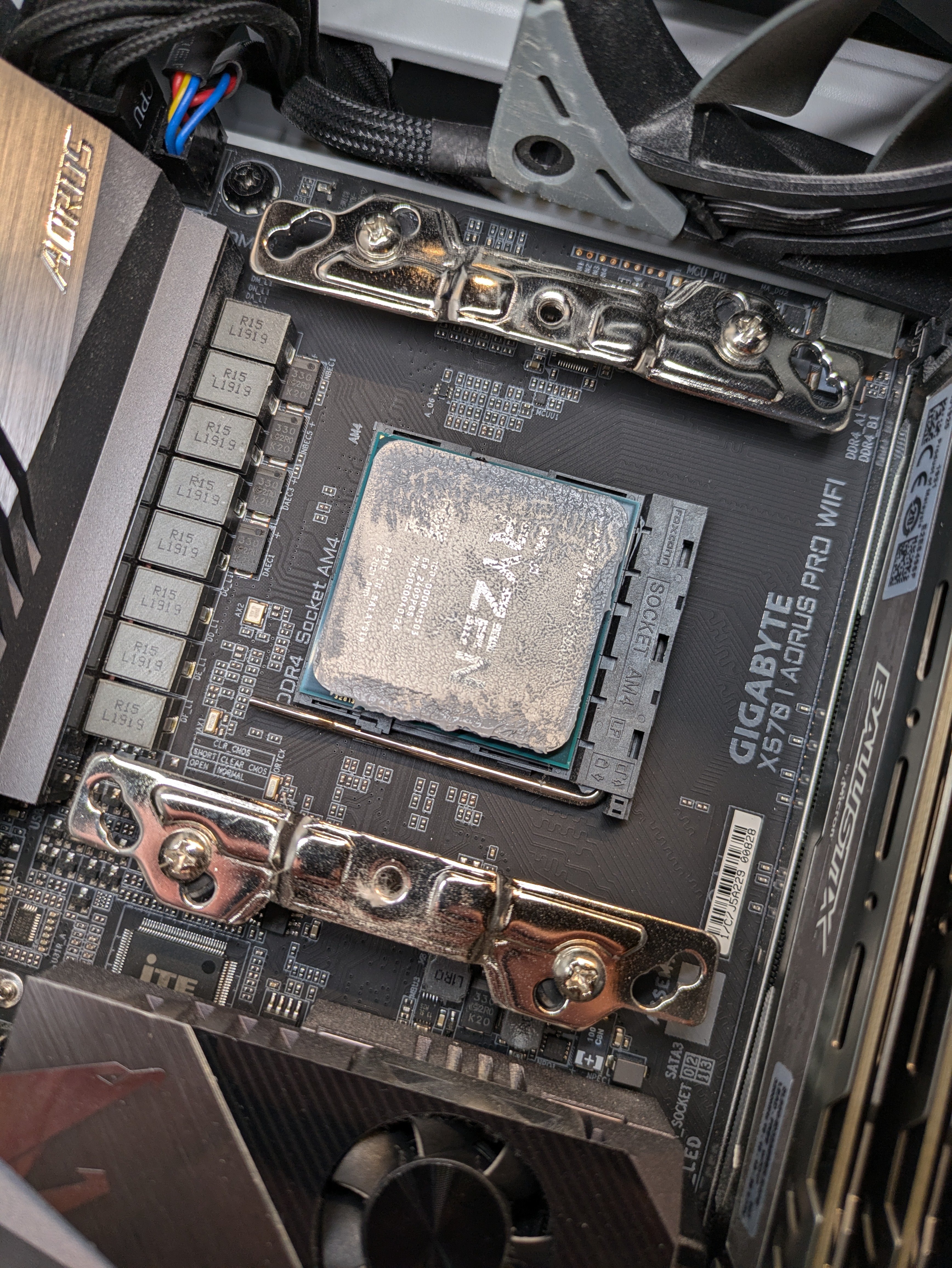

@Pitahaya
Die Paste blockiert meinen Röntgenblick. 😜
Ich hoffe, du hast die (transparente?) Folie unter der Paste mit dem Fingernagel gesucht, denn auf den Fotos kann ich es nicht erkennen.
Hoffentlich ist es nicht zu spät, aber wenn der PC noch zerlegt ist und du die alte CPU hast, könntest du es mit ihr nochmal testen. Dann kannst du zumindest ausschließen, dass die neue CPU oder der Sockel durch den Wechsel defekt ist.
Das wäre für mich in deiner Situation das Naheliegendste.
Ansonsten fällt mir auch nichts mehr ein, was einen Zusammenhang hat.
Das Übliche wirst du wohl getestet haben:
  • anderes Kabel
  • anderen Anschluss
  • etc.
@AI-Nadja gerade wieder alles eingebaut, bin schon alleine Froh dass er wieder an ging ...
Bild hatte ich noch ohne Paste gepostet, die Kanten habe ich mit dem Fingernagel abgesucht ob sich da was lösen lässt, ist aber blankes Metall

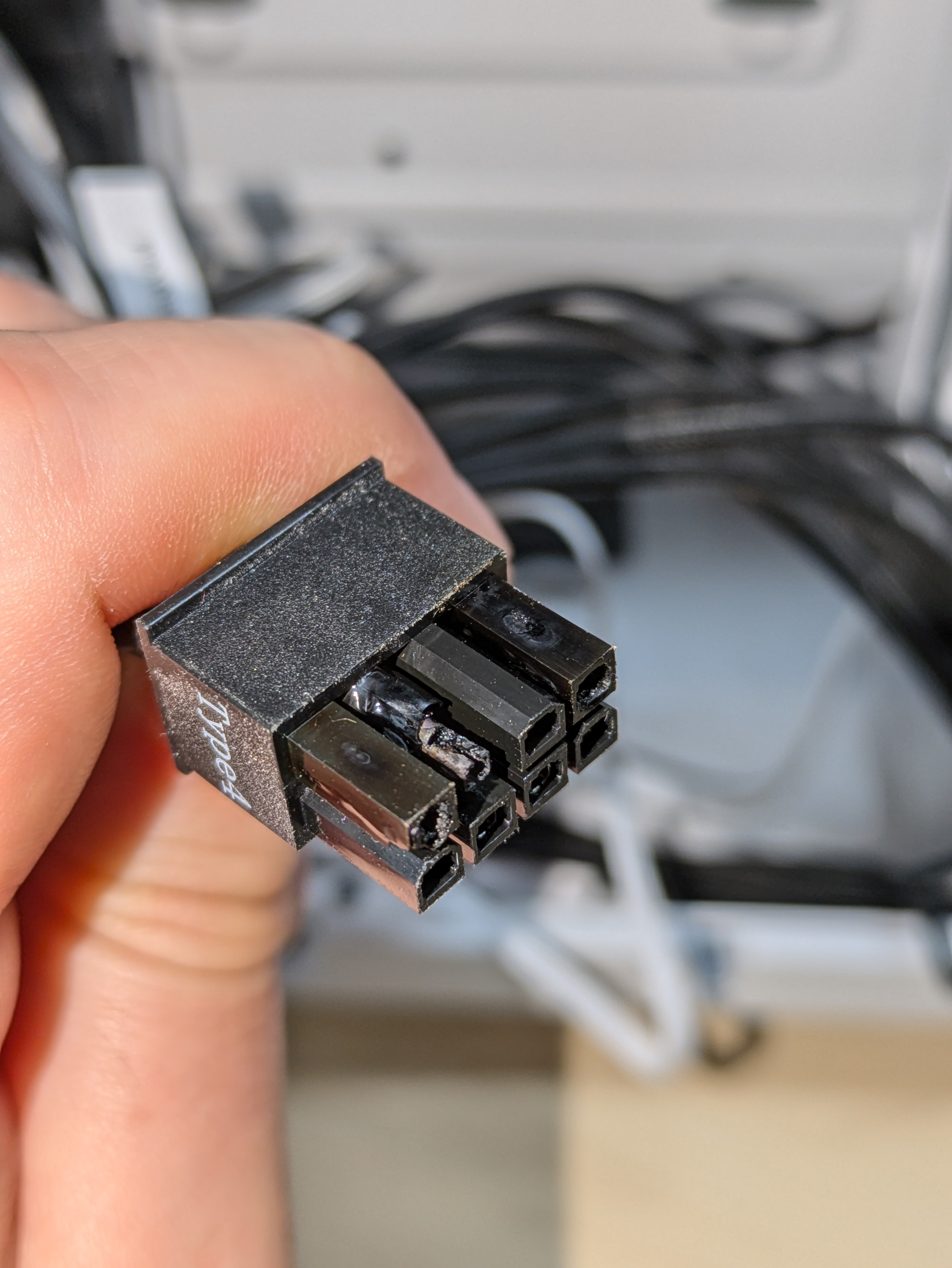

Kann sein, dass ich den Übeltäter gefundenen habe, es stinkt immer mehr. Wie sieht das für euch aus, Kabel wird auch ziemlich warm
Edith, die Kabel hängen an der GPU, das würde erklären warum das Bildsignal verloren geht.
Die Frage die sich mir jetzt stellt, reicht hier der Kabeltausch oder sollte es gleich ein neues Netzteil sein? Kenne mich mit solchen Kabelschäden leider nicht aus.

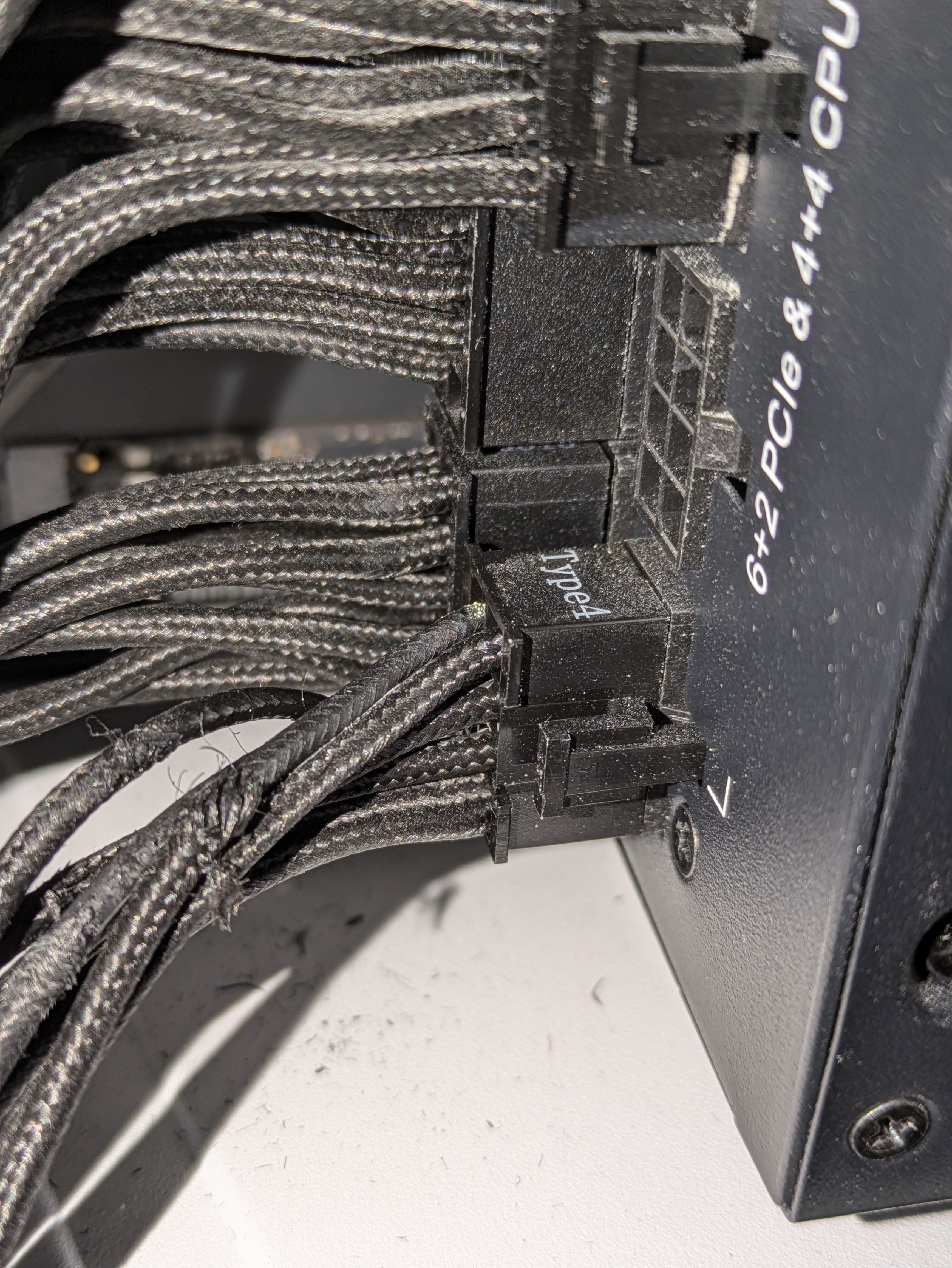

prüfen ob noch Plastikreste in der Buchse sind. Neues passendes Kabel sollte reichen. Kanns ja gleich prüfen ob alle Stecker richtig im Netzteil drin sein, auf dem Bild ist mindestens einer der auch nicht richtig drin scheint.
Ist es genau dieses NT?
Gab da mal einen Austausch bei Corsair laut Geizhals.
Darüber hinaus sieht das Kabel mit dem Typ 4 nicht gerade top aus und scheint eher ein CPU Kabel für das Mainboard anstatt ein PCIe Kabel zu sein.
Ist es tatsächlich kein 6+2 PCIe erklärt das alles.
Falls das falsche Kabel genutzt wurde dann nicht.
Ja, das oben verlinkte Netzteil ist es.

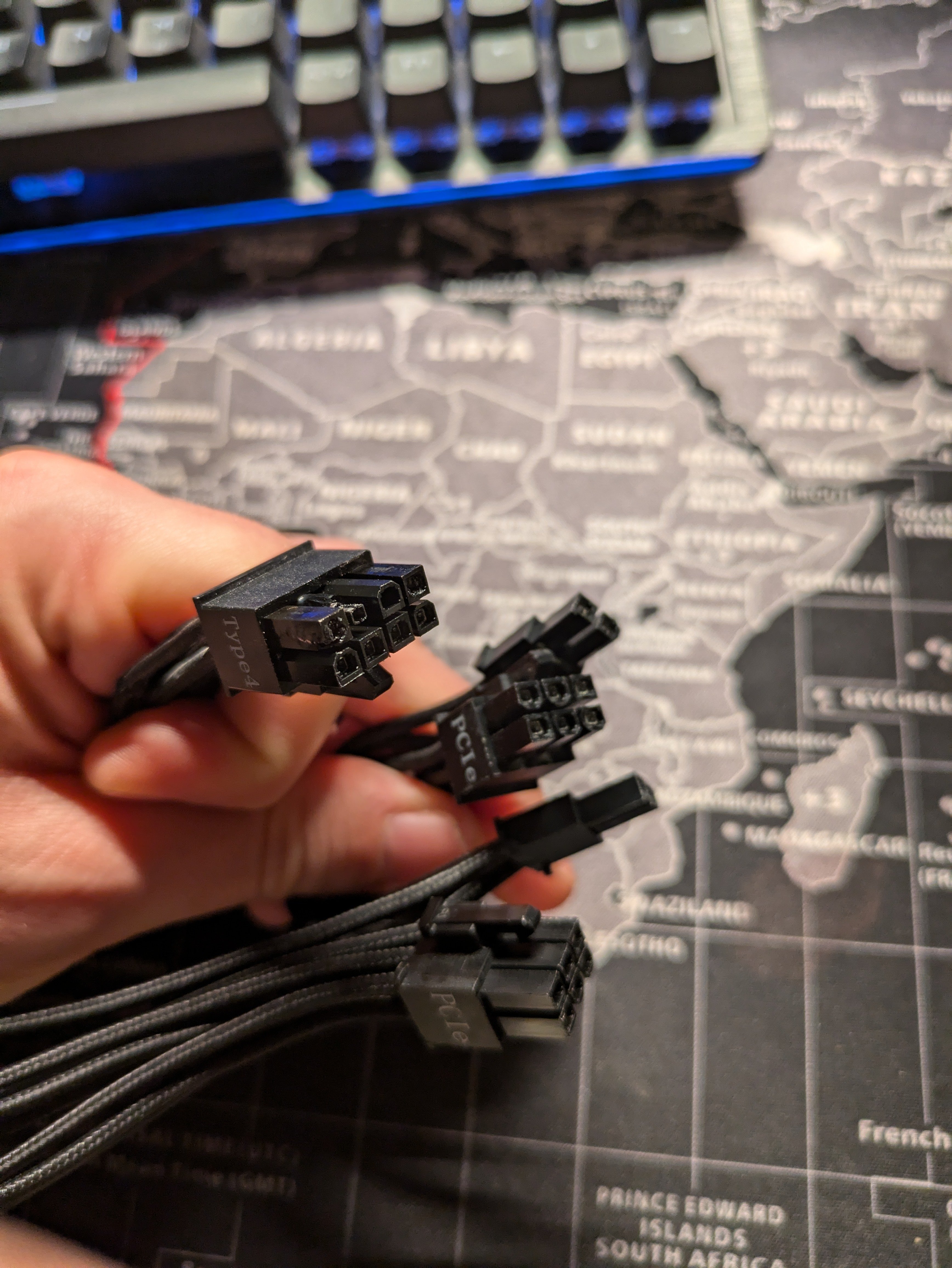

Es ist ein PCIe Kabel, der Fehler war wohl aber, dass ich einfach zu doof bin meine GPU richtig anzuschließen.
(Das hat komischerweise aber nun viele viele Jahre super funktioniert)
Die RTX3080 FE hat einen 12-Pin Anschlusse, der am Ende 2x 8 Pin hat.
Aus irgend einem Grund habe ich die 2x 8 Pin an ein einziges PCIe Kabel gehängt.
Dieses hat ja zur PSU 8-PIN und auf der anderen Seite 2x (6+2 Pin).
Heißt, all der Strom zur GPU lief über einen einzigen 8 PIN und der ist mit der neuen CPU in Verbindung wohl nun regelrecht heiß gelaufen.
Meine PSU hat ja noch zwei weitere 8-Pin-Anschlüsse, daher habe ich mir jetzt zwei neue Kabel geordert und werde nun die GPU mit 2 Stromkabel versorgen, wie es eigentlich vorgesehen ist.
