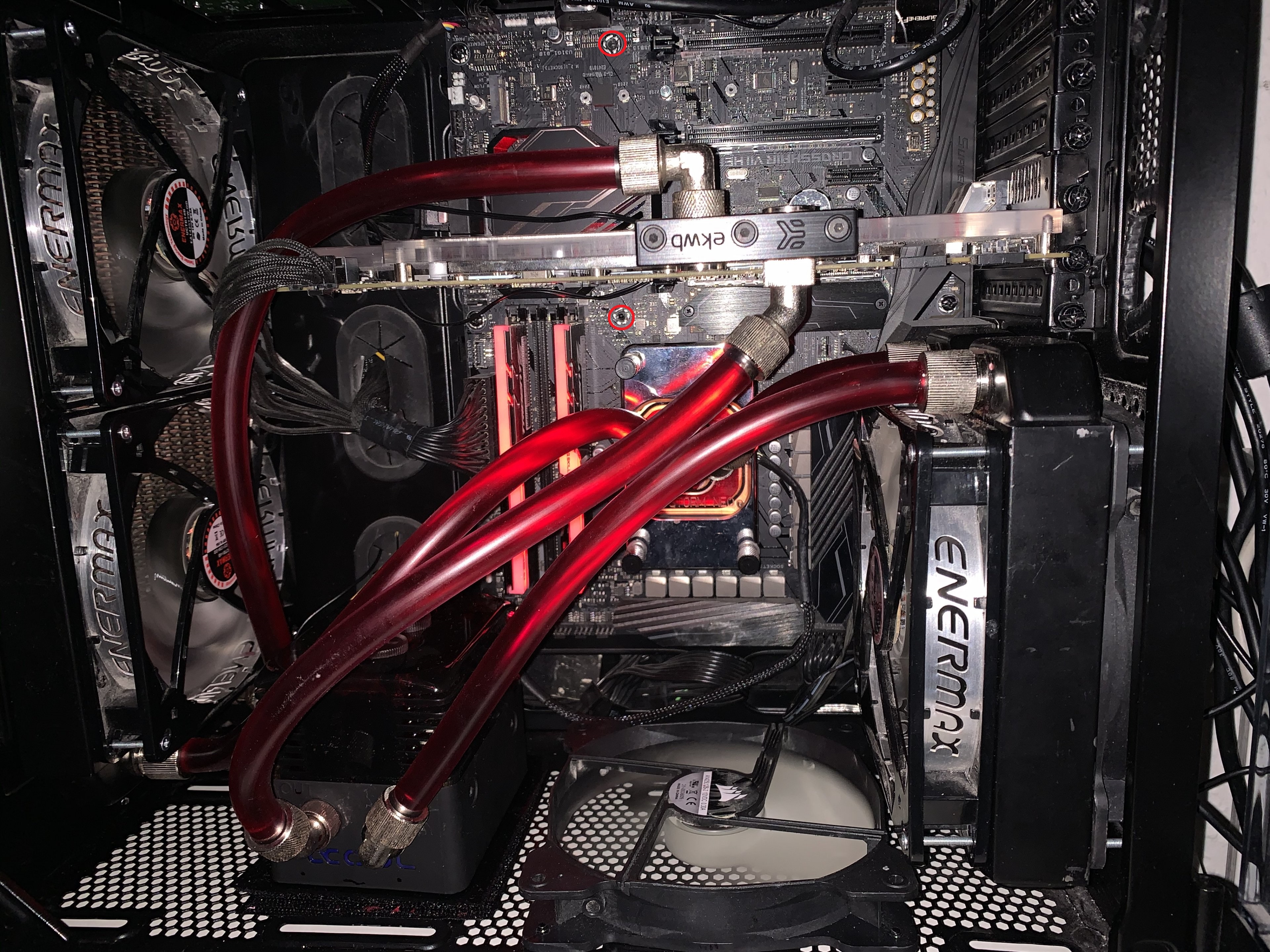

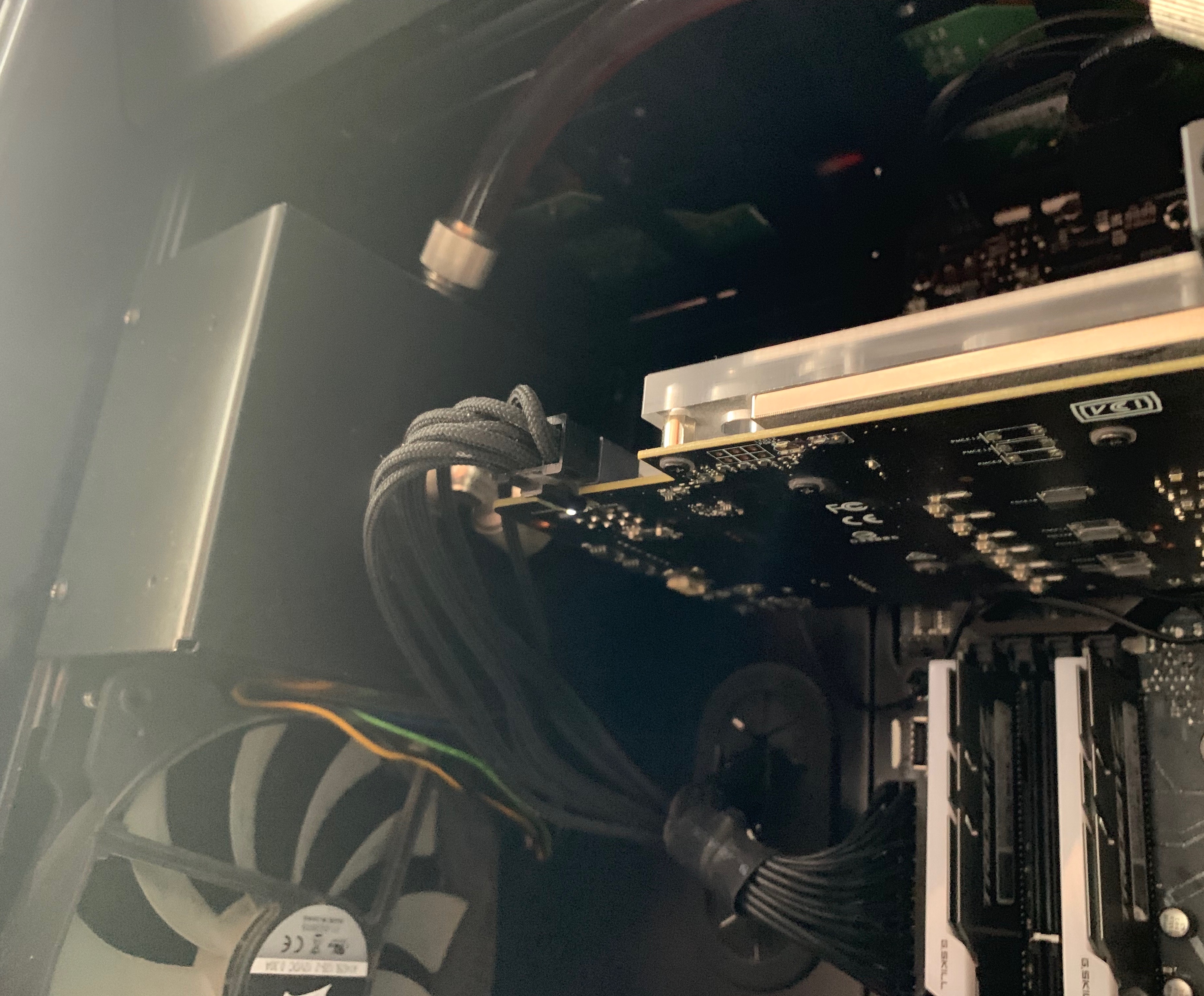

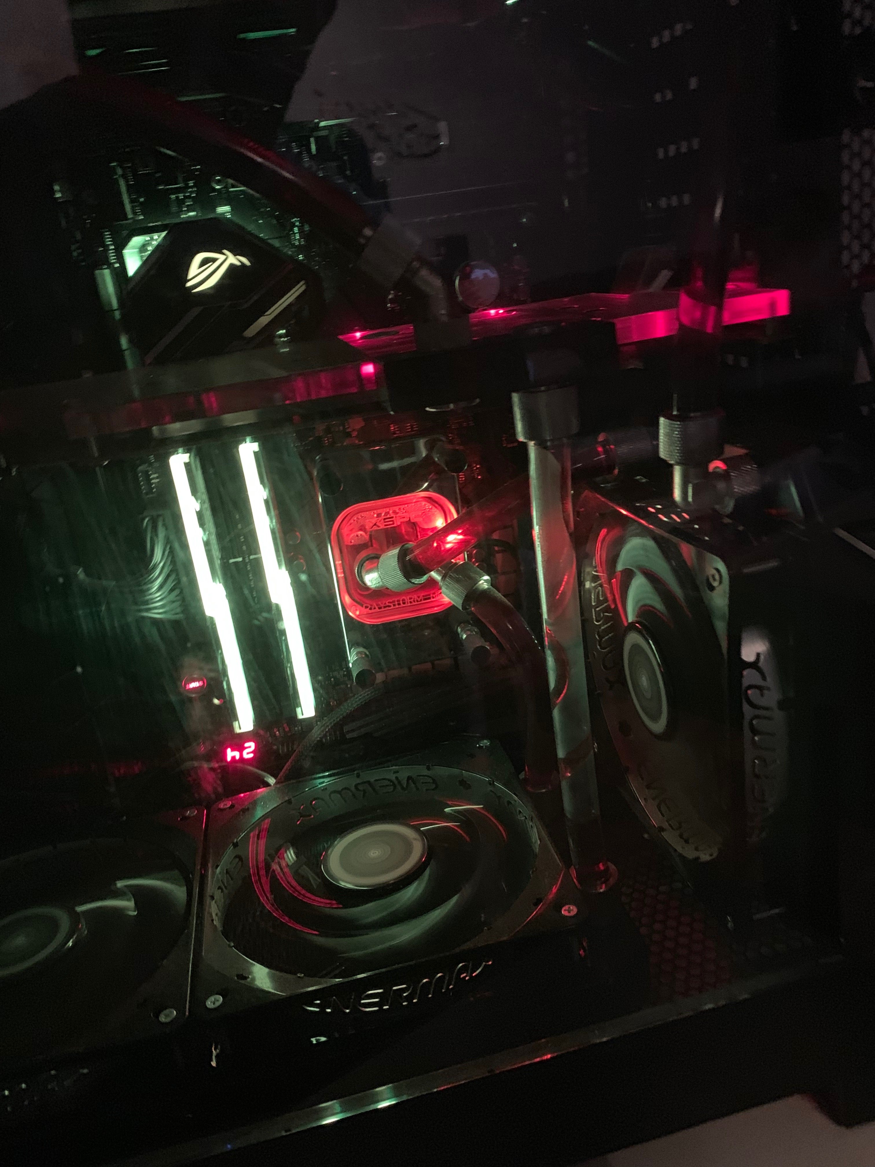

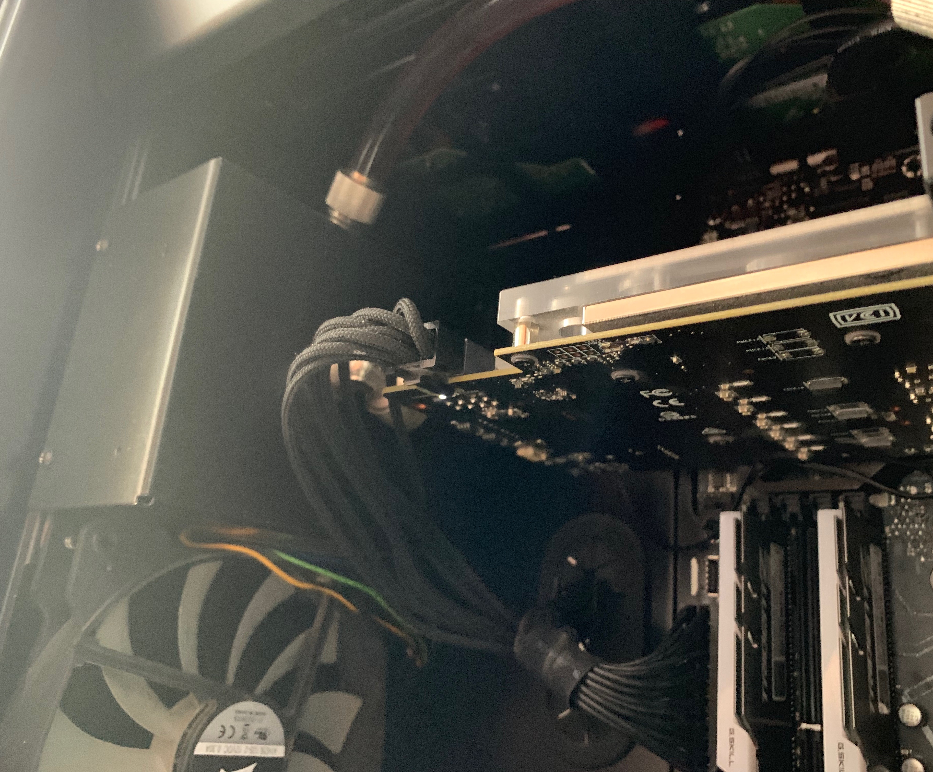

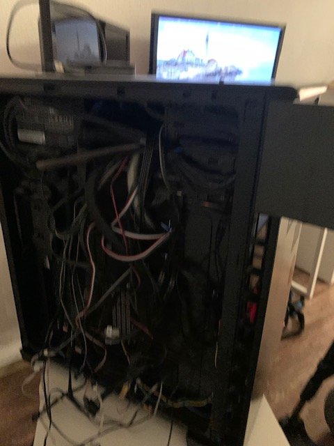

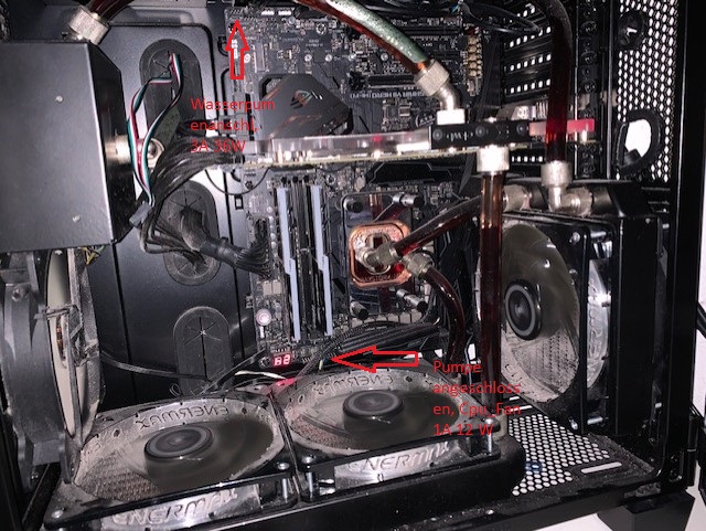

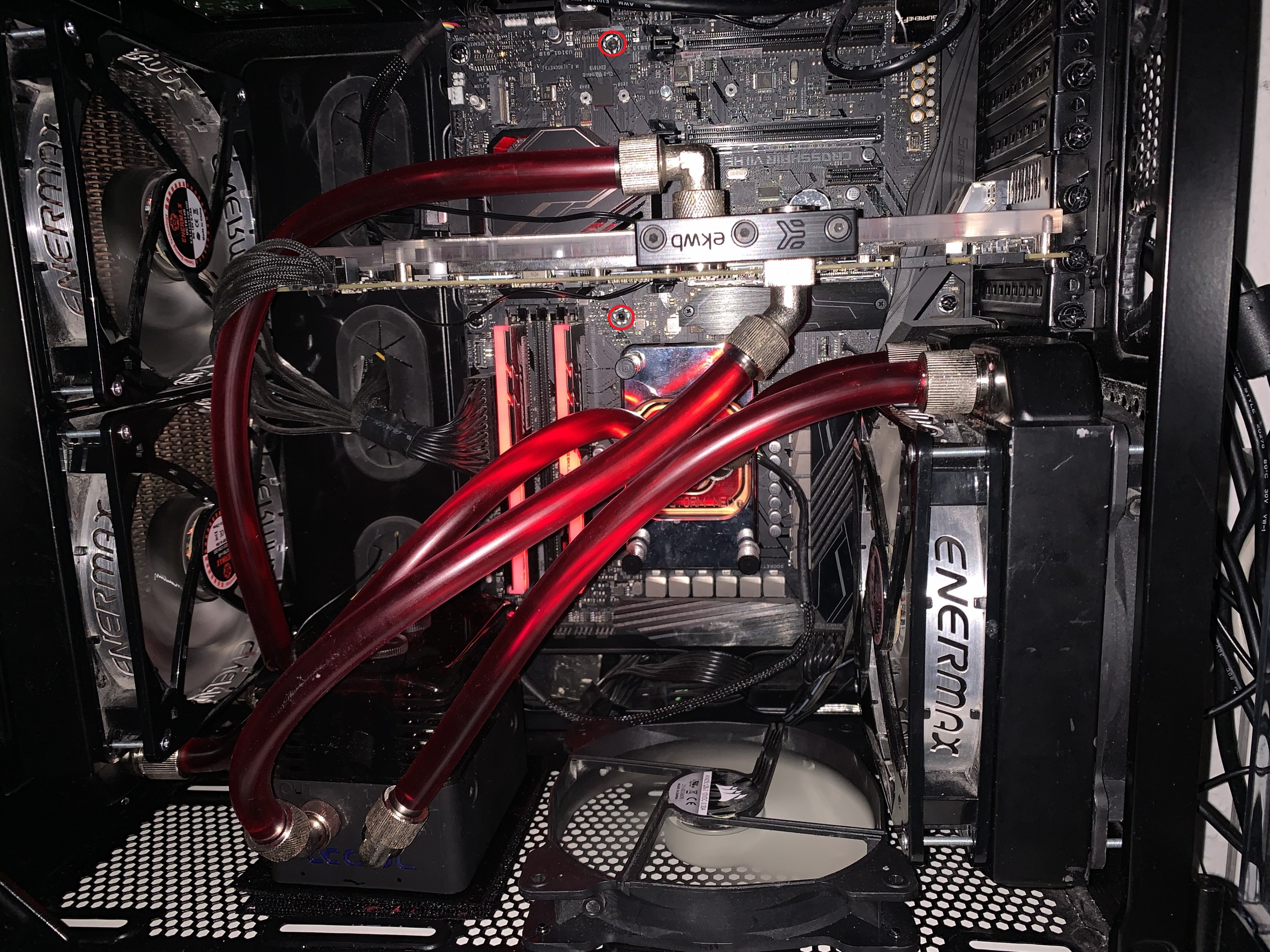

Welches Gehäuse ist das überhaupt genau, kannst du von der gleichen Ansicht noch ein Bild machen wo man das ganze Gehäuse sieht inkl Boden, und diesmal bitte nicht auf den Kopf gestellt :cool_alt:? Und messe mal bitte die Höhe der Pumpe und die Höhe von der Unterseite der Grafikkarte bis zum Gehäuseboden, oder was eben als nächstes darunter kommt.

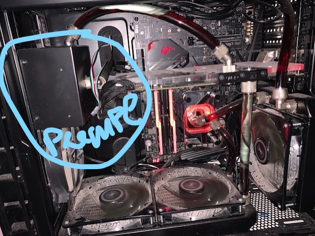

Optimal wäre wenn die Pumpe ein anderen Platz bekäme, den sie nimmt (in deinem Fall) einen nicht unbedeuteten Lüfterplatz weg und zwingt die Lüfter der vorderen Radiators in der Pull-Konfiguration zu betreiben, üblich wäre Push, oder wie beim hinteren Radiator Push und Pull wenn es der Platz erlaubt. Überprüfe mal bitte auch in welche Richtung der hintere Lüfter bläst, den zwischen Gehäuse und Radiator, sollte auch ein Crosair sein wie auf dem Deckel.
Die Zusammenstellung ist eigtentlilch gut wenn man zwei Lüfter am Deckel hätte die ausblasen würden.
Ja, und die Arbeitsspeicher sind auch nicht im richtigen Slot. Jetzt hast du nach Lüftern gefragt und wir decken andere Sachen auf. Du sagst es ist dein erster Umbau, also zusammengebaut hat ihn wer anders? Falls ja, frage ihn man bitte warum er den Lüfter am Deckel auch einblasend montiert hat.

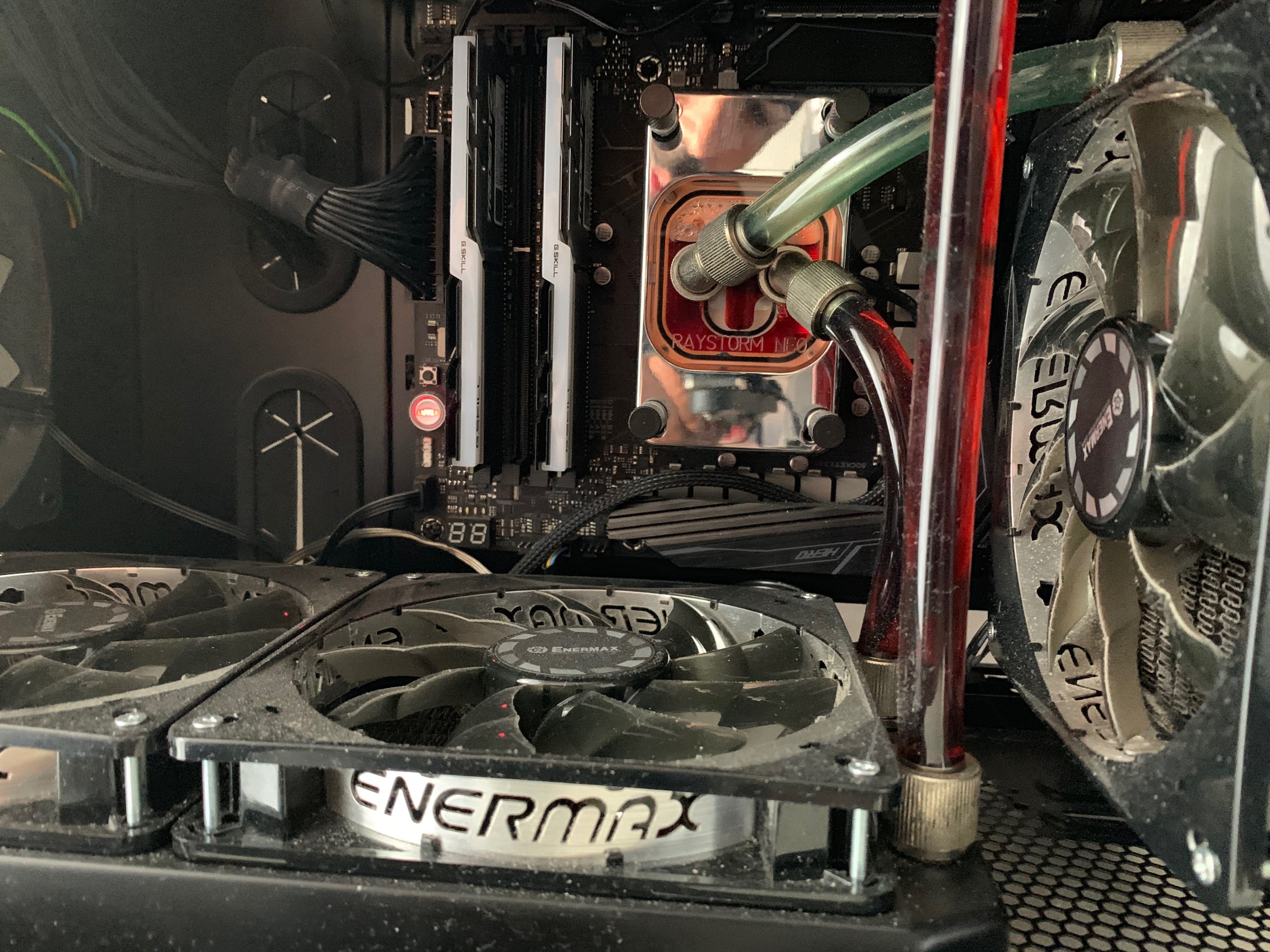

Hat alles mein Nachbar gemacht, der letztes Jahr verstorben ist. Musste mein ganzes Wakü wieder mit Hilfe von euch bzw. CB wieder hinbekommen, Toll er hat auch die Pumpe falsch eingesteckt, er war ein Modder.

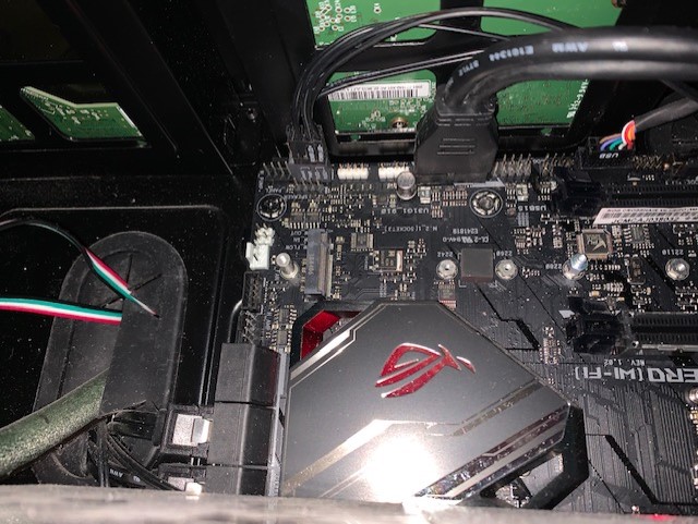

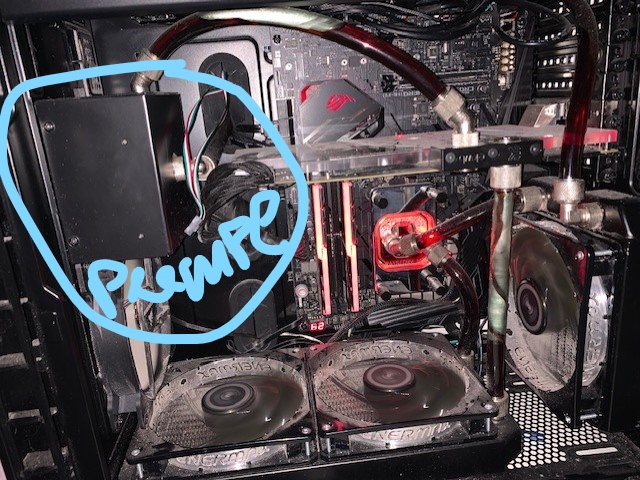

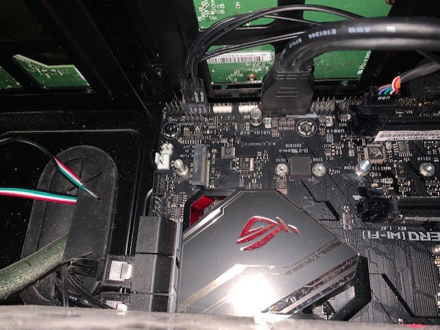

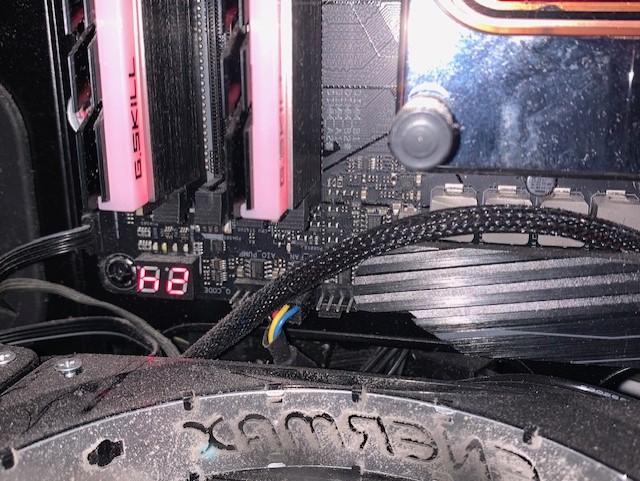

Wenn du noch irgendwo Schrauben hast mir denen das Board im Gehäuse befestigt wird, hier in die von mir rot umrandeten Löcher schrauben. ;)

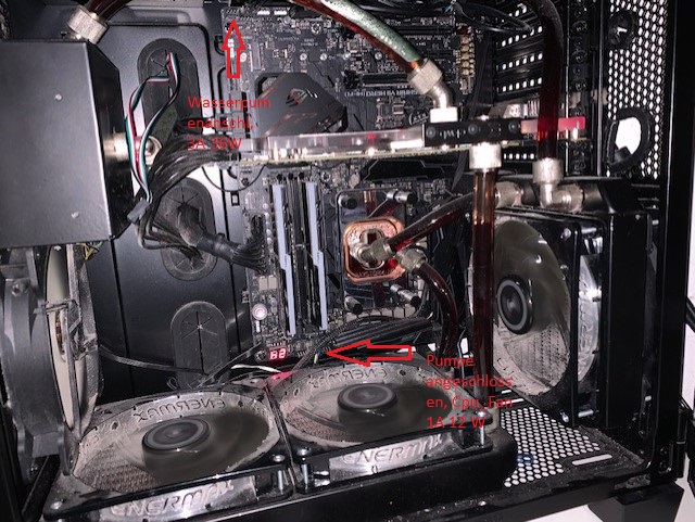

Nochmal zur Ergänzung, deine Pumpe ist schon richtig eingesteckt, sieht man auch auf dem einen Bild welches du hochgeladen hast, der W_Pump Anschluss ist für Pumpen welche keine AIO-Pumpen sind.
Ich gehe mal bei deinem Pumpengehäuse von einer DDC-Laing, D5 oder DC-LT 2600 Pumpe aus.
Hörst du diese surren wenn der Rechner läuft?
Und wie @0-8-15 User schon angemerkt hat, ist es möglich dass zwei Lüfter schon mit einem Y-Kabel angeschlossen sind.
Das würde auch erklären dass du "nur" 3 Lüfter und die Pumpe im Bios angezeigt bekommst. :)

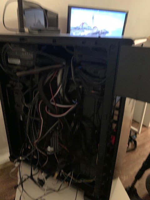

Darf man diese Pumpe eigentlich auf dem Kopf gestellt montieren? Ich frage mich gerade ob das Bild doch nicht richtig steht...
Die Pumpe steht schon richtig, nur das Board ist gedreht, was am Gehäuse liegt, sieht man auch an den Kabeln rechts dass diese hängen. :)
Bei mir kommen die Kabel von oben weil der PC unter dem tisch steht 🙃

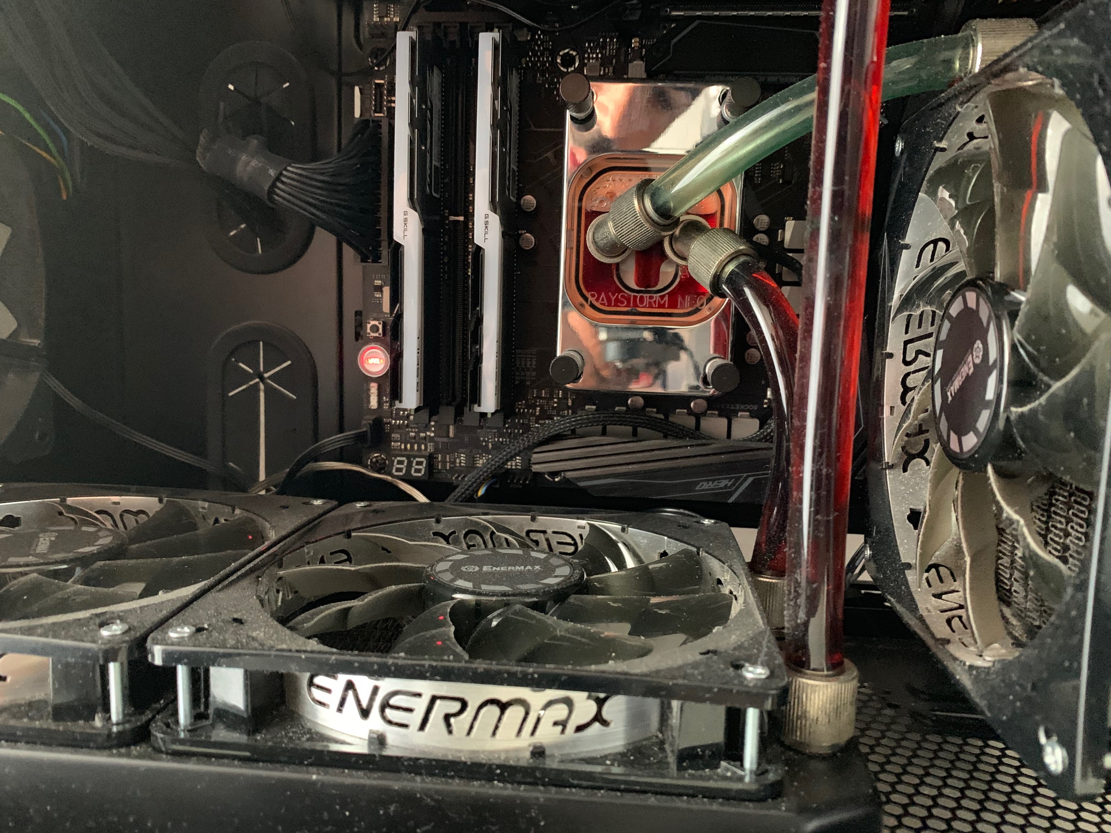

Die Lüfter blasen alle ins Gehäuse.
Zumindest die zwei hinten würd ich ausblasend montieren.
Ist das nur ein 120mm Radiator für CPU und GPU?
Sportlich....

Die Pumpe war unten eingesteckt bei AIO Anschluss bei meinen anderen Beitrag bei CB habe ich komplett umgebaut, so sah es aus als er gebaut hat, dachte das Wasser würde irgendwann fließen. Aber nein in dem AGB war ein Schaumstoff drin und drüber die Schrauben vom Schlauch. Will ja hinter einem Toten nichts stellen, ob es Absicht war, aber so langsam denke ich es aber :(

Was ist das für ein Case das auf dem Kopf gedreht richtig steht?
