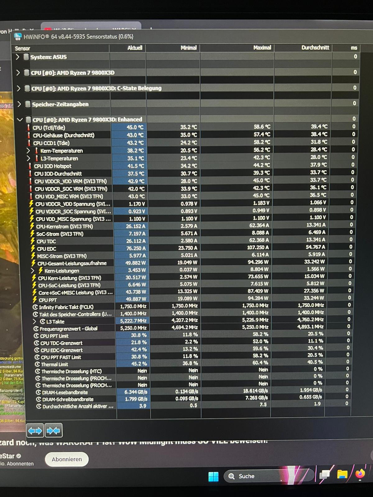

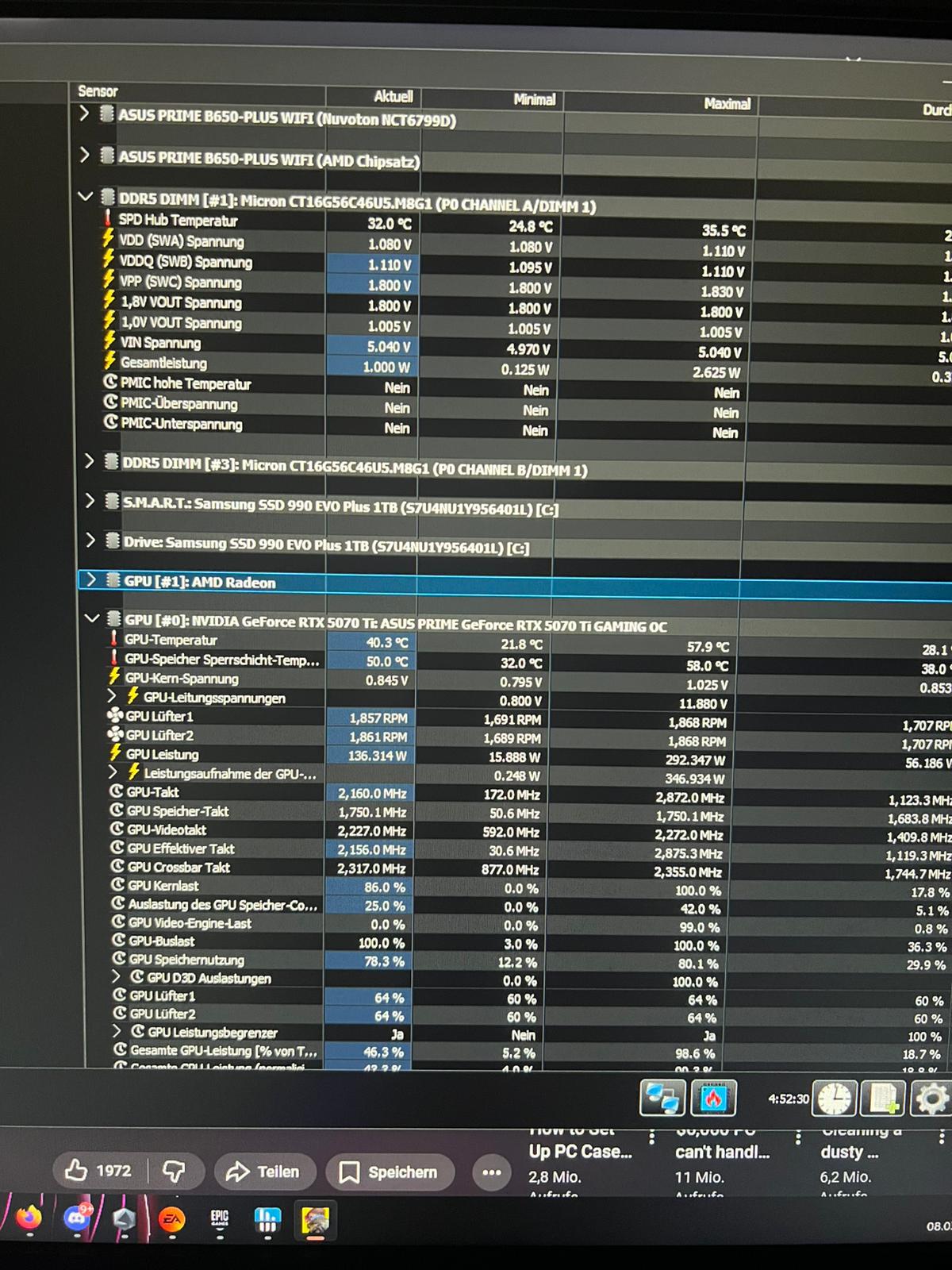

Moin zusammen,
ich lehne mich mit diesem Post vermutlich sehr weit aus dem Fenster. Mir ist bewusst, wie das klingt, aber ich bitte euch: Lest es euch kurz durch, bevor ihr mich als Märchenerzähler abstempelt.
Ich habe die letzten drei Tage kaum geschlafen, unzählige Tests gefahren und das gesamte Web nach Vergleichswerten durchforstet – ohne Erfolg. Ich komme immer wieder auf das gleiche Ergebnis, das eigentlich nicht sein kann. Zuerst dachte ich an einen Sensorfehler, aber ich habe alles doppelt und dreifach geprüft und kann die Werte jederzeit reproduzieren.
Hier die Eckdaten meines Tests:
  • Spiel: Cyberpunk 2077
  • Settings: 3440 x 1440p | Max Settings | DLSS On | FG an
  • Performance: 188 FPS Lock
  • Temperaturen: 40–46°C GPU | 50°C VRAM
Ich lade vorerst zwei Bilder hoch. Ich habe Beweise, Zeugen und das Setup ist stabil. Ich bin gespannt, was ihr dazu sagt – habt ihr jemals Vergleichbares bei einer Luftkühlung gesehen?

Ich würde dir sofort Recht geben, wenn ich nicht vorher durch einen dummen zufall auf eine Idee gekommen wäre (Dazu gerne mehr)
Der Maximal Wert den du da siehst ist von sehr kurzer Dauer. Vlt 2-3 Sekunden. Die beiden Bilder die du dort siehst sind Moment-Aufnahmen. Waren also während des Spiels.

So funktioniert ein Forum wie dieses hier (primär) mit Threads, die für alle User einsehbar sind, nicht. Cringe Ansicht und (An)Frage, ebenso die Aufmachung des Startbeitrages und auch des Beitrages #3 . . . 🤨
Zudem ist die Spalte "Maximal" entscheidend.

Es ist Thermodynamik. Mit entsprechendem Luftaustausch alles gar kein Problem. Daher fehlen hier entscheidende Punkte wie z.B. verbaute Hardware, Einstellungen derselben usw.
Nebenbei noch: Screenshots könnte man auch ordentlich lesen.

Maximal Wert......der zweite der ihn anspricht. Das fühlt sich gerade so an ob ich über meine Auto-Durchschnittsgeschwindigkeit rede aber jeder sagt nur "Aber dein Motor hat beim anlassen kurz auf 3000 Touren gedreht.

Danke ! Würde es als Venturi Effekt bezeichnen (Ist das einzige Sinvolle was meine Recherche angeht)
  • Der Kasten: Ein Corsair Graphite 780T. Hat gute 80 Liter Volumen – ich hab einfach alles an HDD-Käfigen rausgeworfen, was im Weg stand.
  • Herzstücke: Ryzen 7 9800X3D (unter einem Noctua NH-D15) und eine ASUS Prime RTX 5070 Ti OC.
  • Der "Luftspalt": Zwischen der Backplate der Grafikkarte und dem massiven Noctua-Kühler sind gute 1,5 cm Platz. Da staut sich nichts, die Luft kann direkt durchziehen.
  • Die Pusteblumen: 4x Arctic P14. Vorne zwei, hinten einer, oben einer. Der Fokus lag darauf, dass hinten mehr rausgeht als vorne reinkommt (Sog-Prinzip).
Wie ich Cyberpunk eingestellt habe:
  • Auflösung: 3440 x 1440p.
  • Grafik: Alles auf Anschlag (Maxed Out), DLSS und Frame Gen sind an.
  • Limit: Ich hab die FPS auf 188 gelockt, damit das System nicht unnötig Bilder für den Papierkorb rendert.
Einstellungen beinhaltet auch Lüftereinstellungen, Spannungen.

Beim GPU-Screenshot sind einige potenziell wichtige Werte abgeschnitten. bitte GPU-Leistungsbegrenzer aufklappen um zu sehen was dort anschlägt.
Die Buslast scheint ungewöhnlich hoch - ggf ein PCIe Kontaktproblem oder ein Riserkabel stört.
RAM in den richtigen Steckplätzen und XMP/Expo axtiv?

hier ein 4K zeilen log.....sorry dafür aber hier solltest du alles sehen können was du sehen möchtest (falls nicht dann gerne fragen und ich schaue wie ich dir die Infos geben kann)

Einer der Kernpunkte des TE scheint ja „silent“ zu sein.
Aber wenn ich da die 1800 Umdrehungen der GPU sehe zweifle ich daran dass da gute Ohren im Spiel sind.
Wenn mein PC bei voller Auslastung Lüfter hat die bei 900 Umdrehungen laufen, dann ist das für mich halbwegs silent. Die MoRa Kollegen werden dann sicher nur müde lächeln ;)

niedrige Temps sind keinerlei Wunder bei nichtmal Halbgas...was für eine Aussage soll das sein, wenn man die CPU mit 50W und die GPU bei 130W laufen lässt?
Fahr mal mit nem 4l-V8 bei 800Upm und wunder dich dann mal bitte über den Spritverbrauch...
