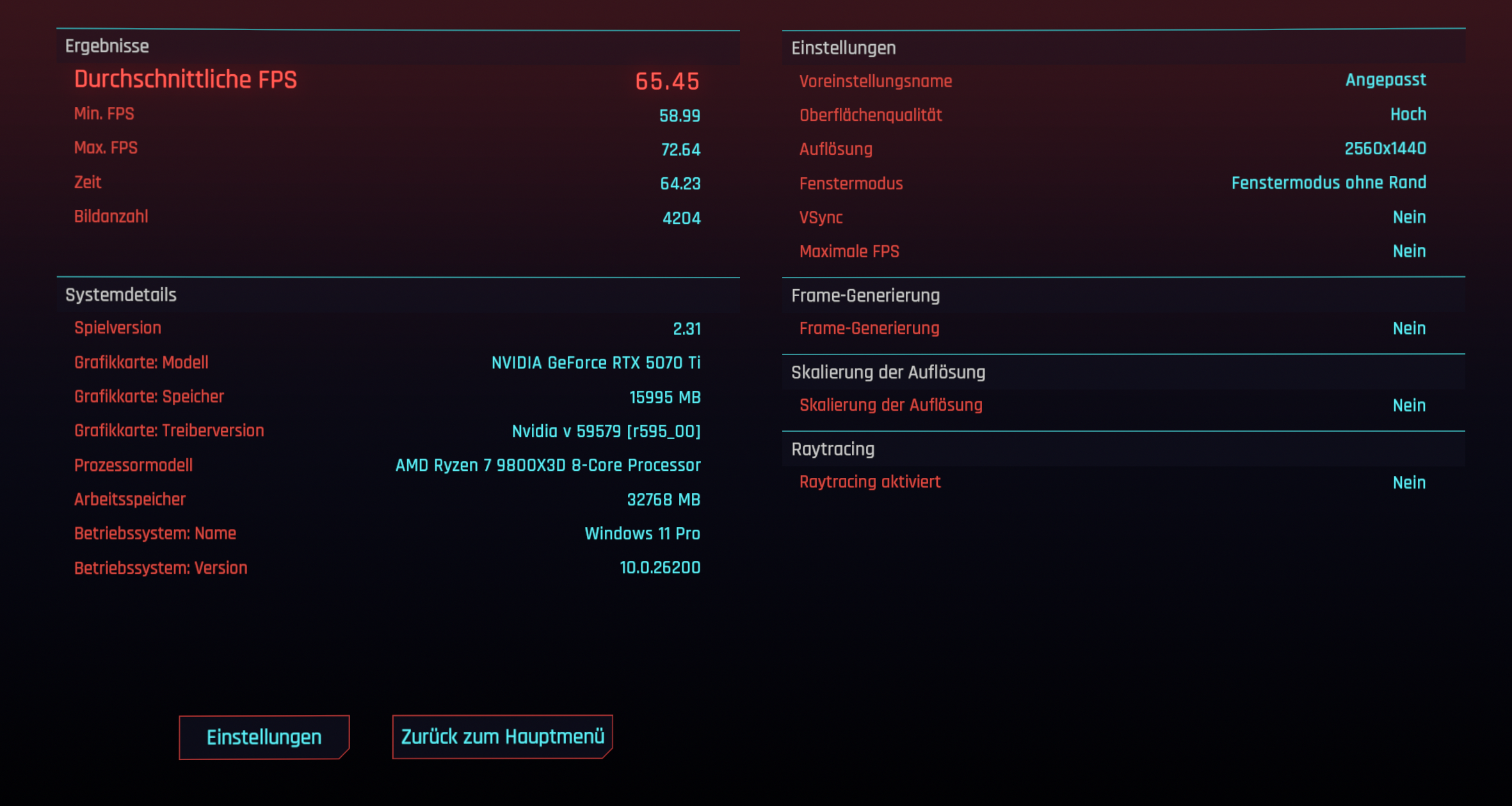

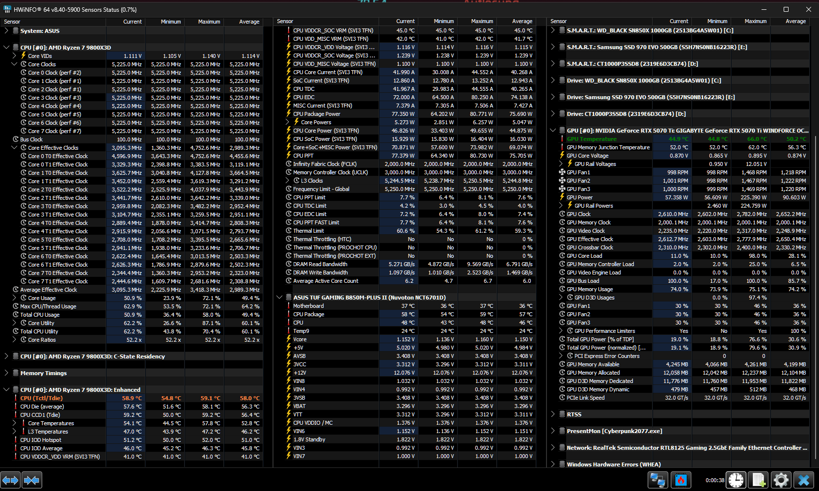

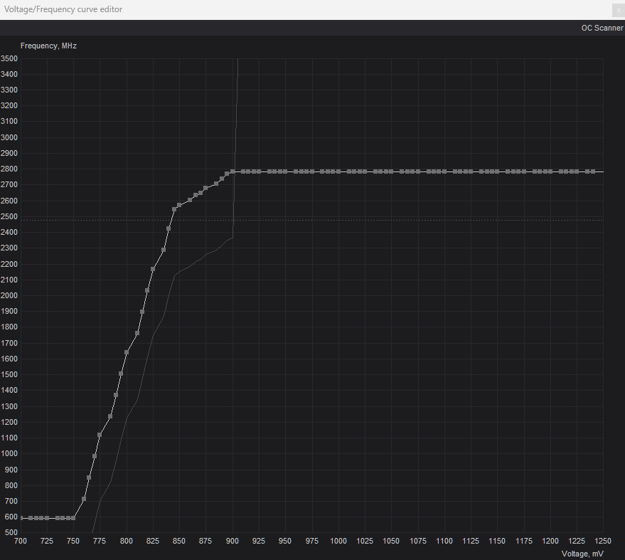

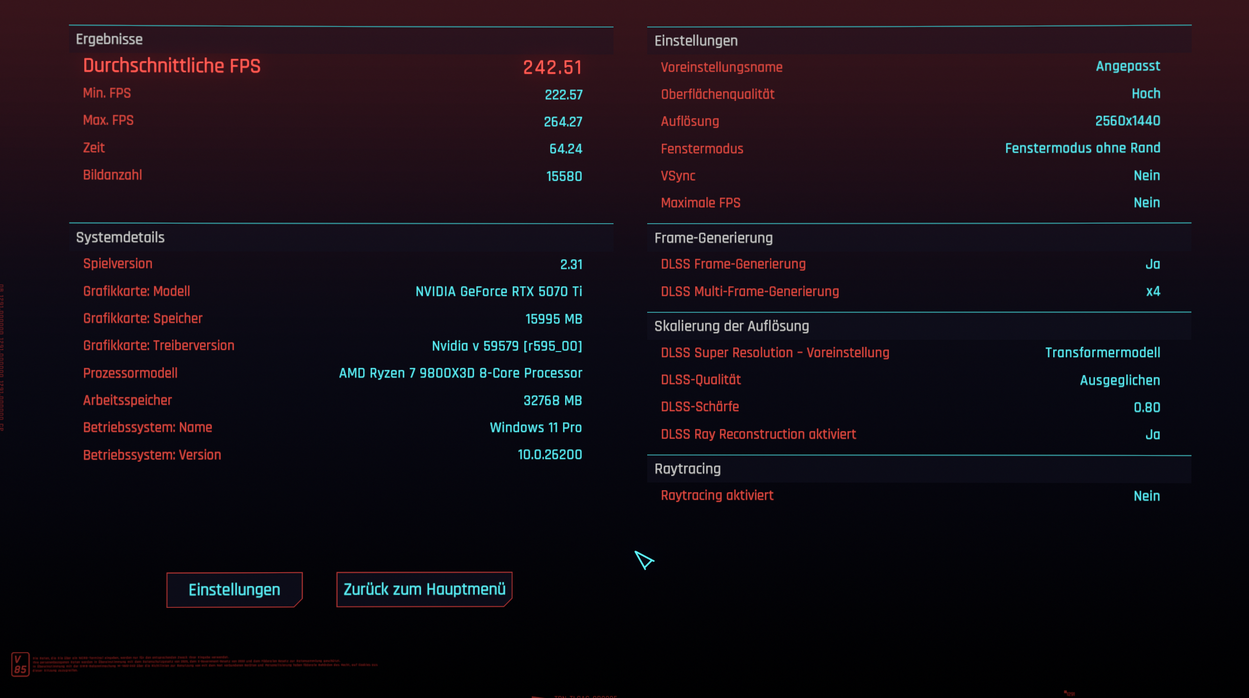

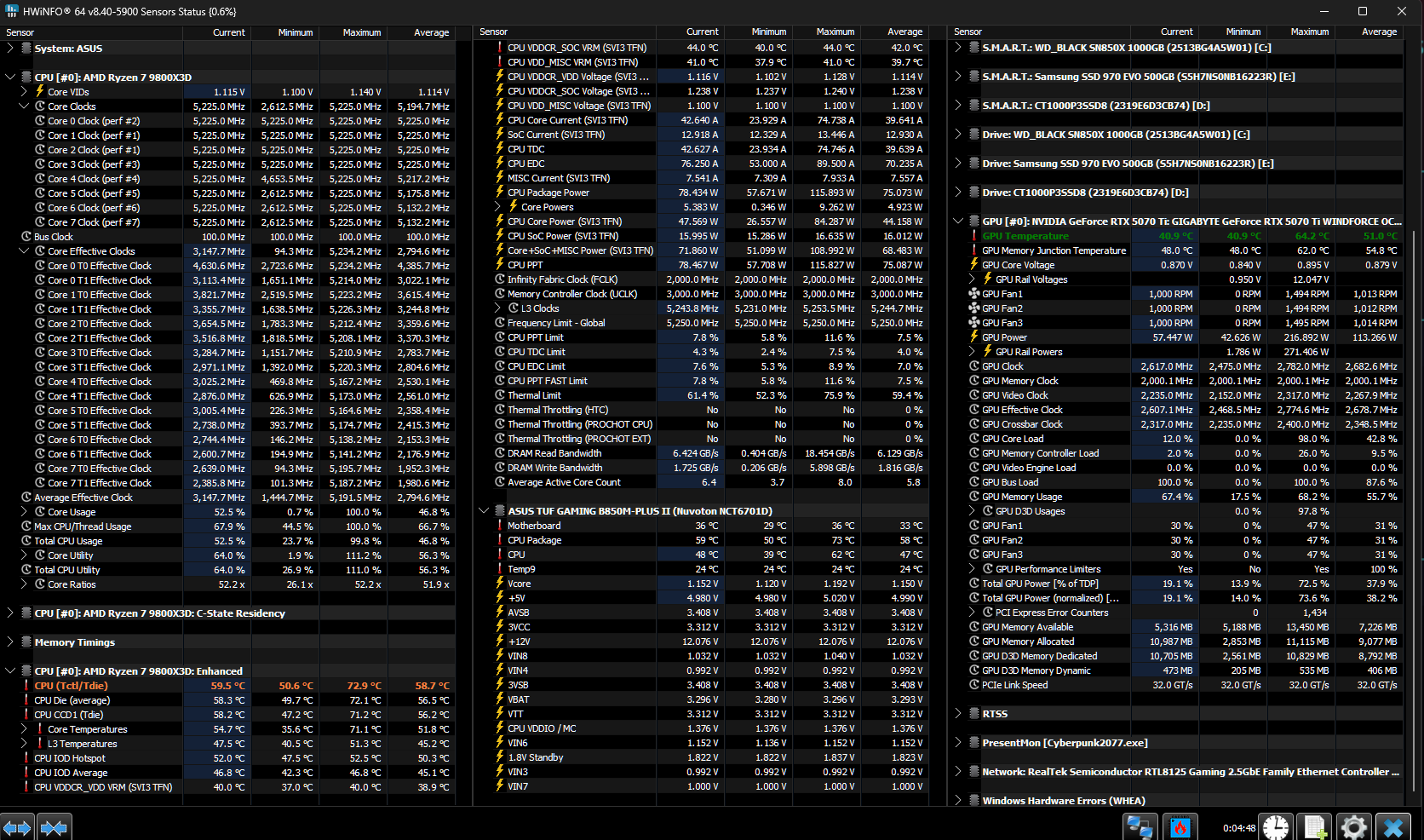

Ich misch mich mal ein, ich hab auch die Kombi, 5070ti (gigabyte) und 9800x3d, beides auf Effizienz und Lautstärke getrimmt.
Nicht komplett Silent, aber wenn die Kopfhörer drauf sind, dann hört man den PC nicht.
CPU: R7 9800X3D@CU ALL@-28
RAM: 2x16GB G.SKILL FLARE X5 6000MT/s
GPU: GIGABYTE WINDFORCE 5070 TI SSF 16GB
MB: ASUS TUF GAMING PLUS II B850M
PSU: CORSAIR RMe 750W Case: LIAN LI DAN A3
Lüfter: 5x Arctic P12 Pro
Das sind meine Resultate in CP2077, einmal max settings mit DLSS und FGx4 und einmal max settings ohne DLLS und FG.
