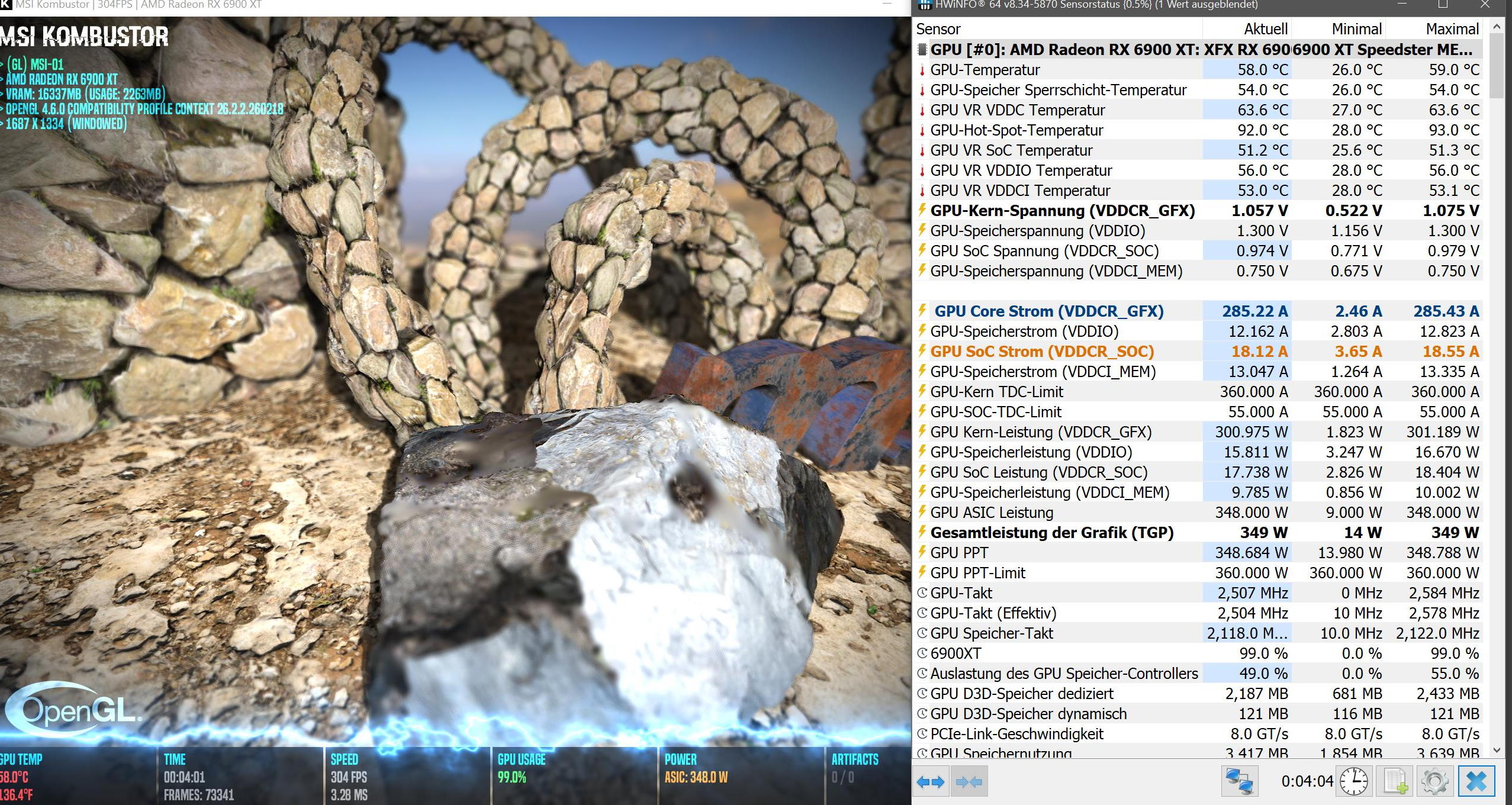

Als meine XFX 6900 XT, mit ebenfalls 300 W TDP, einen Lüftkühler hatte, habe ich sie bei 1300 upm nicht als leise empfunden. Mit 34 cm Länge ist es auch eins der längsten Karten gewesen, mit einem grossen Kühler. Zudem sprechen wir hier von 3 Lüftern, nicht von einem. Wie können die dann bei knapp 1900 upm. plötzlich leise werden?
Zusätzlich belasten solche Tools wie Furmark oder MSI Kombustor, weder Speicherkontrolleur noch Speicherchips selbst, Spiele aber schon. Dadurch hast du auch weniger Hitzeentwicklung, wodurch die GPU kühler erscheint.

Meinst du deinen Screenshot, wo die GPU mit 200 W läuft? Las doch die Karte mit maximal möglichen Leistung laufen, sodass die CPU limitiert und nicht die Grafikkarte. Damit sie quasi durchgehend zu 99 % ausgelastet wird und zocke 30 min. lang. Doch es ist sinnlos, wenn du die 1900 upm. deiner Lüfter als leise empfindest. Wenn ich meine 14er Lüfter mit 1000 upm. laufen lasse, so wird meine 6900 XT wahrscheinlich keine 50 Grad erreichen.
