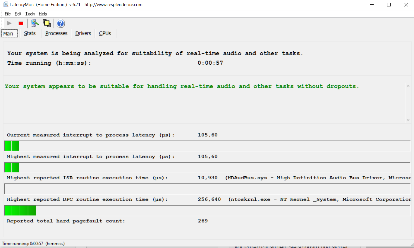

Wie läuft denn aktuell dein B450 bzgl DPC Latenzen? Ggf wenn du Netzwerk deaktivierst (weil das ist schon immer der Klassiker was alles mögliche triggert).
Ich habe ein B350 Board von MSI und null Probleme mit Latenzen beim Musik aufnehmen, etc
Bischen genauer wäre gut. Musik aufnehmen kann man theoretisch auch ohne Probleme mit ewig großer Latenz. Miss mal mit dem Latency Monitor und mach nen Screenshot. Kennst das Tool ja.
Live Effekte z.B. beim E-Gitarre aufnehmen
Reaktionen: druckluft
Wenns das auch nach längerer Zeit nicht höher geht, läßt es sich damit schon recht ordentlich arbeiten.
