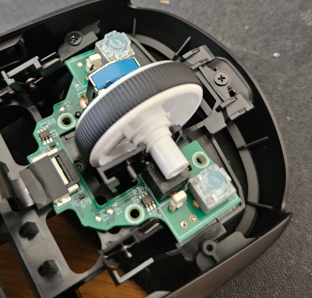

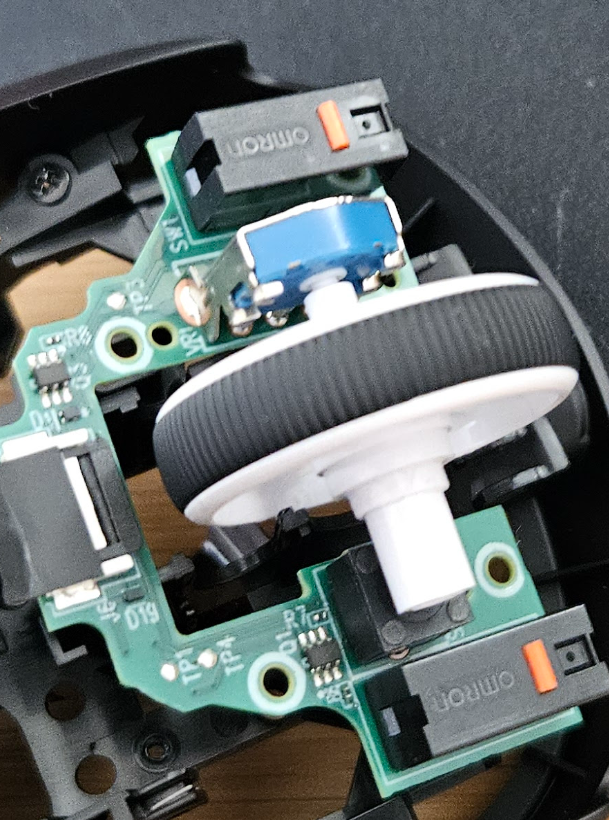

Habe die Switche durch andere getauscht, aber erstmal tut sich leider nichts. Auf Mausklicks reagiert sie nicht. Der Switch an sich schaltet bei Betätigung durch (hinten am PCB gemessen).
Vom Klickgeräusch ist jedoch bestens :freak:

Original Switche:
Huano Switche:
Wer eine Idee, ob man noch was brücken muss?

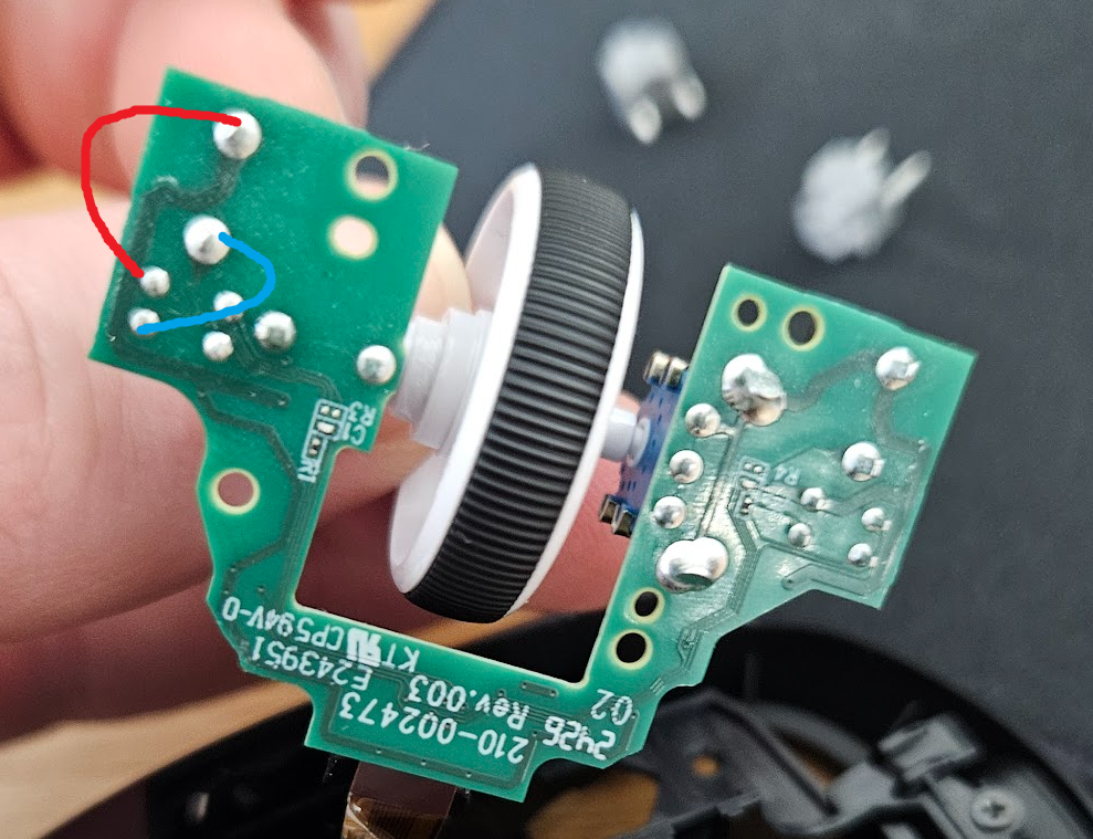

Gerade selbst auf die Lösung gekommen: Um den optischen Teil vom PCB auf den Taster downzugraden, muss der natürlich ersatzweise da dran, wo woher die optische Auswertung war. Also zwei Kabel dran löten wie im Bild.
Damit lässt sich der Button auf leiseste Art und Weise drücken :) Muss natürlich auch noch auf der anderen Seite gemacht werden.

Während es für die rechte Maustaste einwandfrei funktioniert, will es leider mit der gleichen Schaltung auf der anderen Seite nicht. Es wird bei einem linken Mausklick dann jeweils links + rechts gleichzeitig registriert (mit nem online Tastentester getestet). So leider noch unbrauchbar - schade, war gerade dabei sie fertig wieder zu schließen :D
