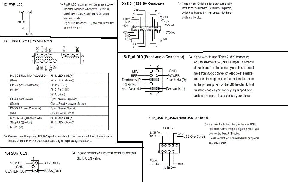

Guten Tag,
ich hoffe, es kann mir hier jemand weiterhelfen, wie ich die Frontanschlüsse des "Silver Wizard 2"-Gehäuses korrekt an das Mainboard "Gigabyte 8SQ800" anschliesse.
Ich weiss, es ist eine sehr spezielle Frage, aber ich hoffe, es gibt ein paar Technikfreaks hier, die mir dies genau erläutern können. Ich werde im folgenden die Aufschriften nennen, die auf den Kabeln des Gehäuses stehen und die Abbildungen der relevanten Mainboard-Anschlüsse in einer Datei anhängen.
Das Gehäuse "Silver Wizard 2" von Enermax verfügt über folgende Frontanschlüsse:
2 x USB
1 x Mikrofon
1 x Kopfhörer
1 x FireWire
Dazu kommen selbstverständlich die LED-Anzeigen.
Welches Kabel zu welchem Anschluss gehört, habe ich schon herausgefunden.
Die Kabel sehen wie folgt aus:
1) Die beiden USB-Kabel haben 4 einzelne Pin-Stecker, die wie folgt bezeichnet sind:
Ground , +D , -D , VCC beim 1.USB-Kabel
Ground , +D , -D , VCC beim 2.USB-Kabel
2) Das Mikrofon-Kabel hat 3 Pin-Stecker mit den Beschreibungen:
Mic-In , Mic-Power, Ground
3) Der Kopfhörer-Anschluss hat 5 Pin-Stecker mit den folgenden Aufschriften:
L-Ret, R-Ret, L-Out, R-Out, Ground
4) Der FireWire-Anschluss hat 7 Pin-Stecker, mit den Aufschriften:
VG, VP, Shield, TPB+, TPB-, TPA+, TPA-
Dazu kommen noch die LED-Stecker, bei denen sich mir allerdings lediglich die Frage stellt, welches die Kathode und welches die Anode ist.
Sie bestehen aus jeweils 2-Pin-Steckern, auf jeweils einem Pin ist ein Pfeil mit einem "S".
Ich wäre demjenigen, der versucht, mir zu helfen, sehr dankbar.
MfG
Ich hab das Wizard II auch, allerdings am MSI K7T266Pro2R.
Bei der Festplatten bzw. Power Led kannst du's am leichtesten durch ausprobieren
feststellen, kurzschließen kannst du nichts.
Eine Led ist ja auch immer eine Diode (light emitting diode), und eine
Diode lässt den Strom immer nur in einer Richtung durch.
Bei den USB Brackets musst du schon vorsichtiger sein, da du sowohl
das Gerät als auch das Board beschädigen kannst, wenn du was falsch
anschließt (unwarscheinlich,aber möglich).
Ab besten erstmal mit einem primitiven Gerät wie Gamepad testen
und nicht gleich 1 GB Flash Stick connecten.
Du musst halt bloß aus dem Handbuch deines Boards die Anschluß-
Bezeichngen rauslesen.
Die Reihenfolge ist immer fest, wie du unten schon schreibst,
-/Masse, Daten1/0+, Daten2/0-, +5 Volt
du musst bloß herausfinden wie rum du stecken musst.
