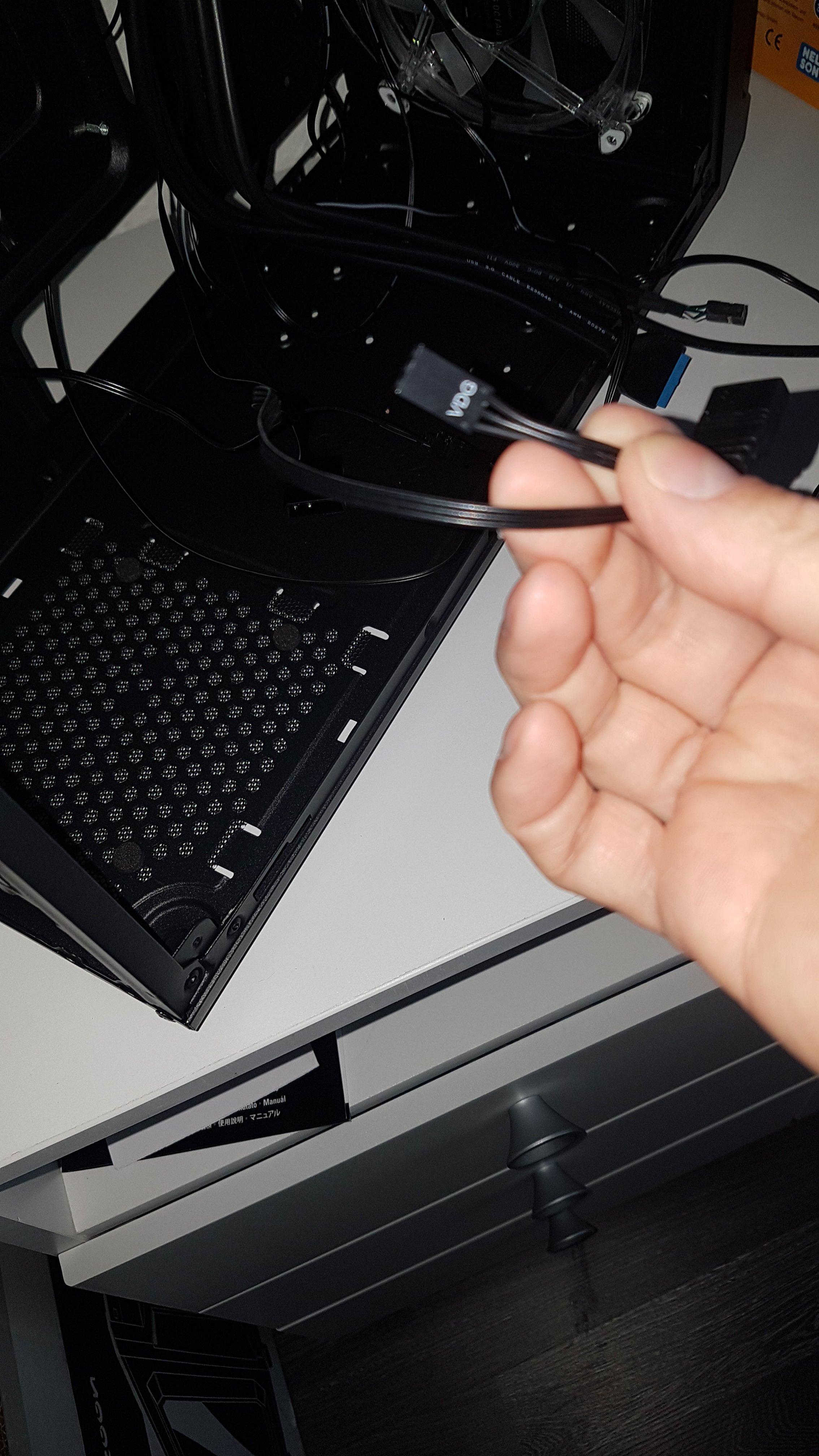

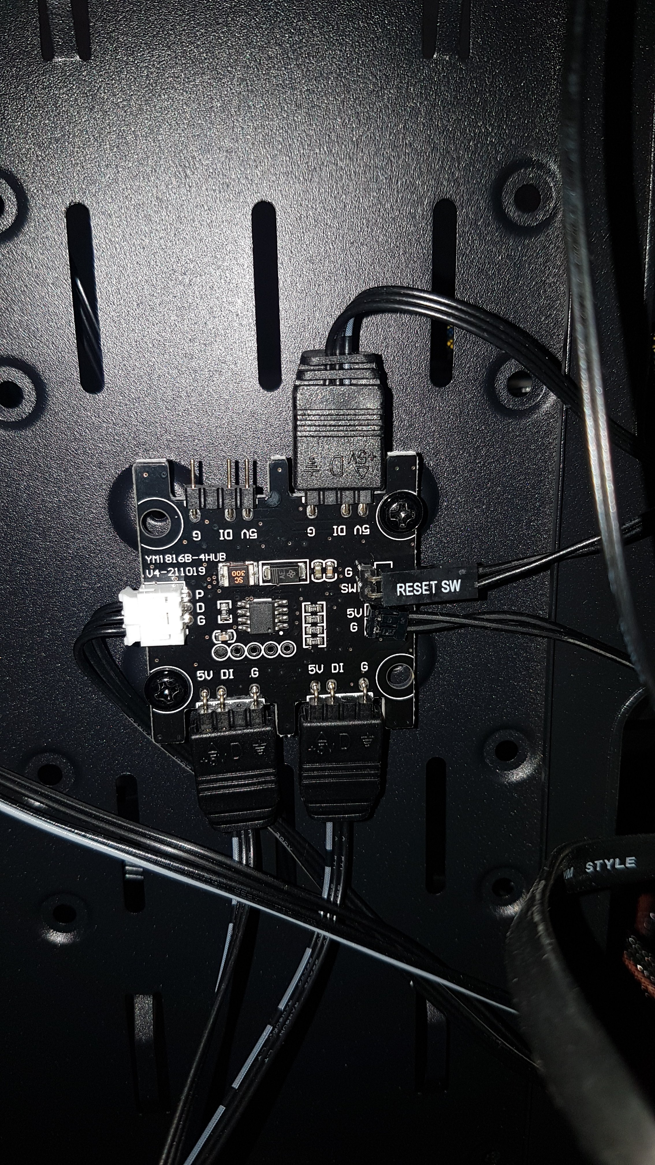

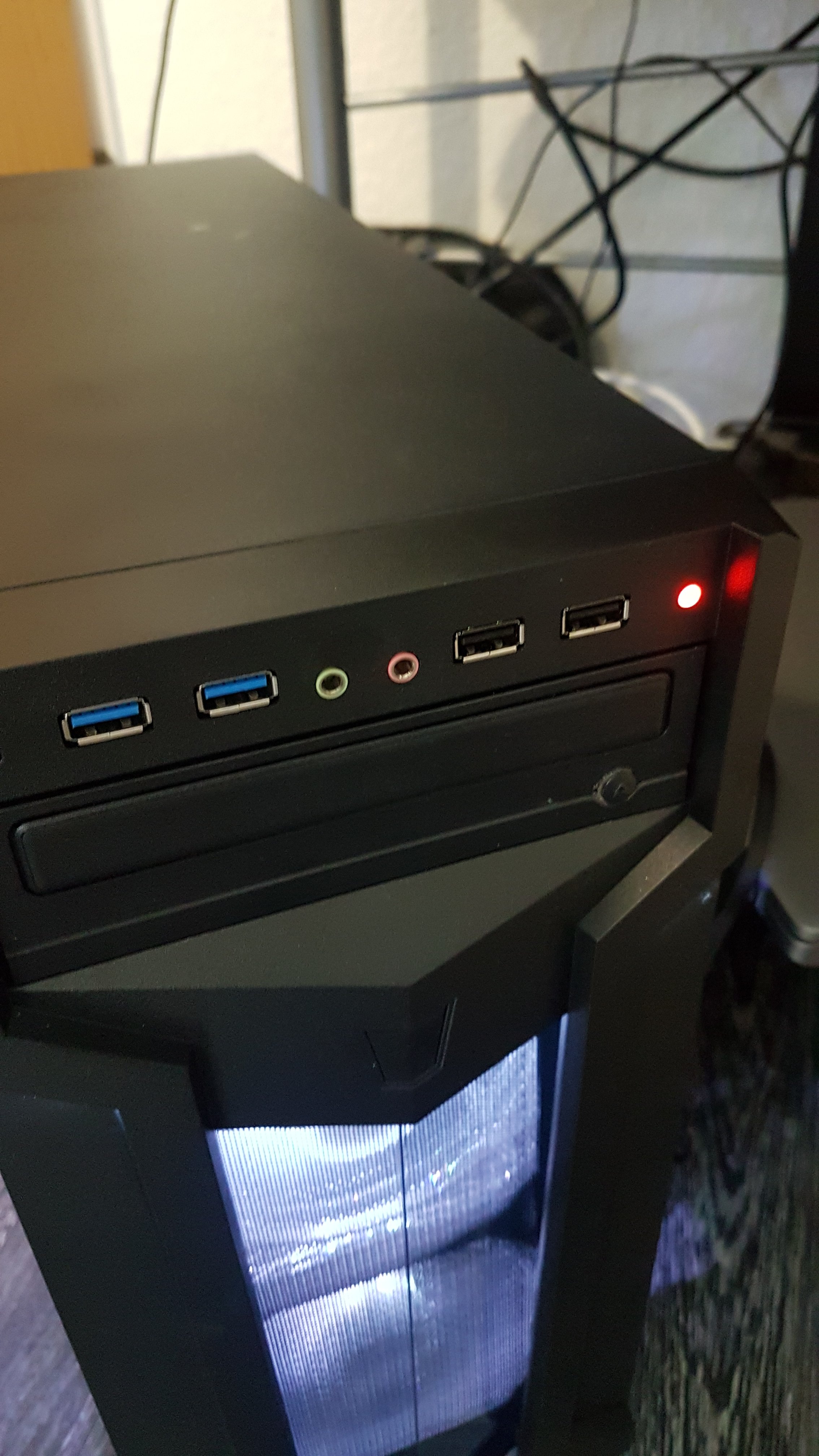

Also ich bekomme es nicht hin, dass die RGB-Lüfter mehrfarbig leuchten. Sie leuchten nur in weiss. Wenn ich auf den Resetknop drücken, wechseln sich nicht die Farben, wie vorgesehen.

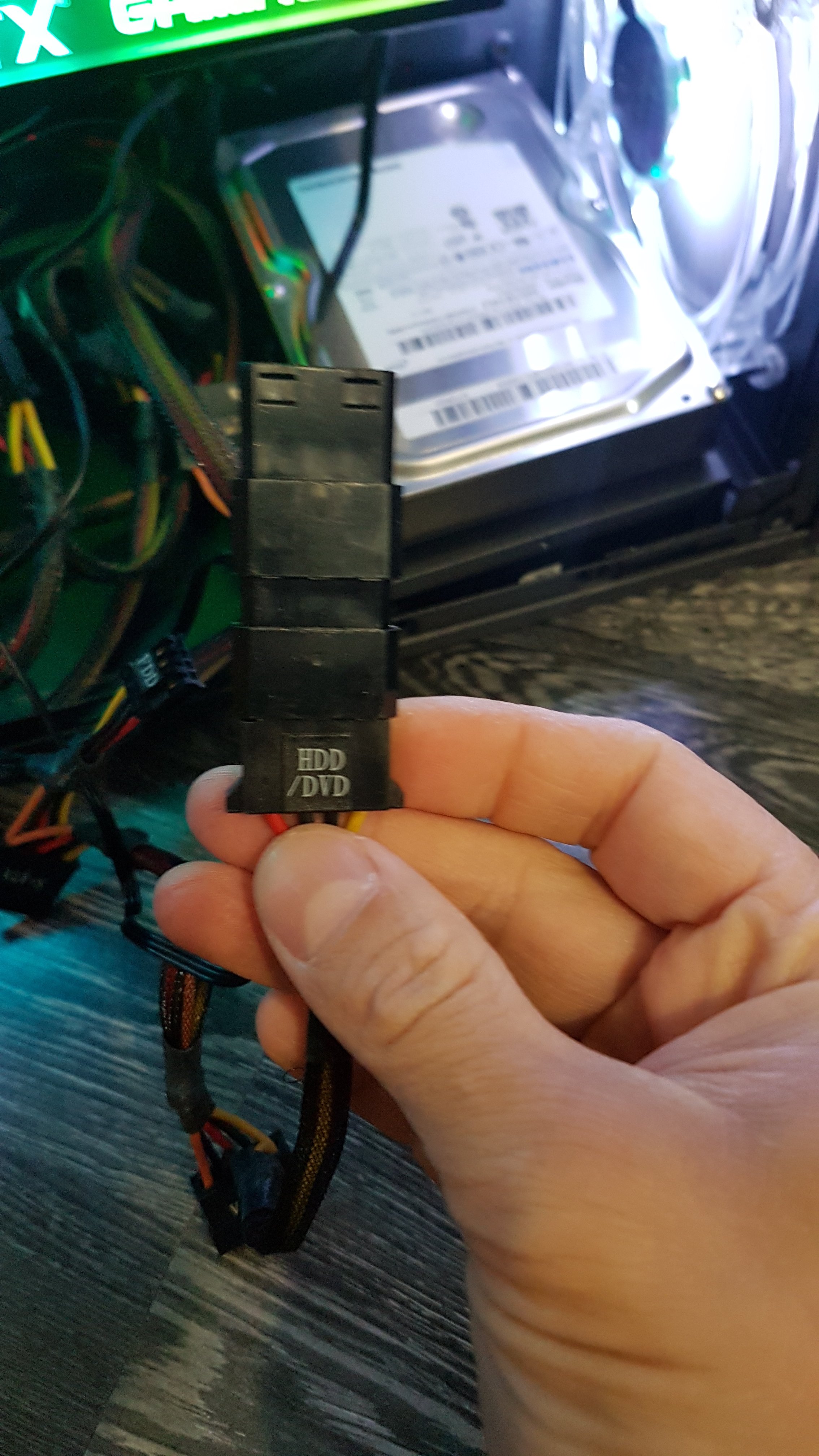

Ich habe zwei der Molex-Anschlüsse übereinander, an einem Stromanschluss des Netzteils anschließen müssen.

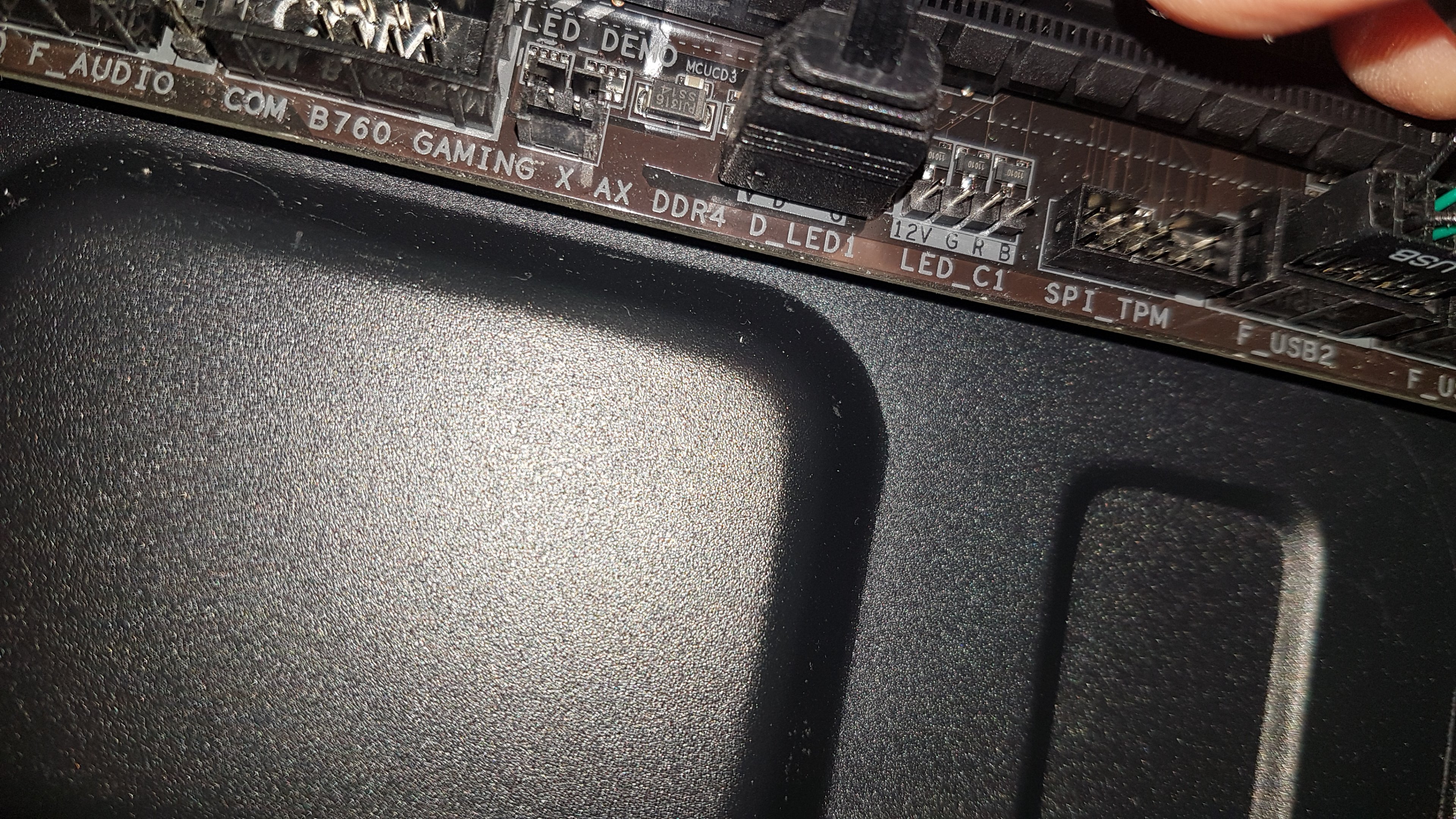

Im Anhang ein Bilder zu den Verkabelungen.
Das Kabel auf dem VDG steht, habe ich nicht angeschlossen, da meiner Kenntnis nach dies ein alter Anschluss ist, wenn ich mich nicht irre und gehört nicht angeschlossen, oder?
es eigentlich vorgesehen ist.

Schau dir genau das Video an.
Kurzfassung:
Willst du RGB über den Taster am Gehäuse steuern darf das MB NICHT mit dem Kontroller verbunden werden.
Willst du alles über das MB steuern kannst den Resettaster weglassen.
P.S. Für das MB brauchst du noch die RGB Software vom MB Hersteller.

Vielen Dank für dein Hilfe!
Die Kurzanleitung von Sharkoon ist leider dahingehend nicht ausführlich genug.
Nun funktioniert es, sowohl mit der Resettaste als auch über eine Software.
