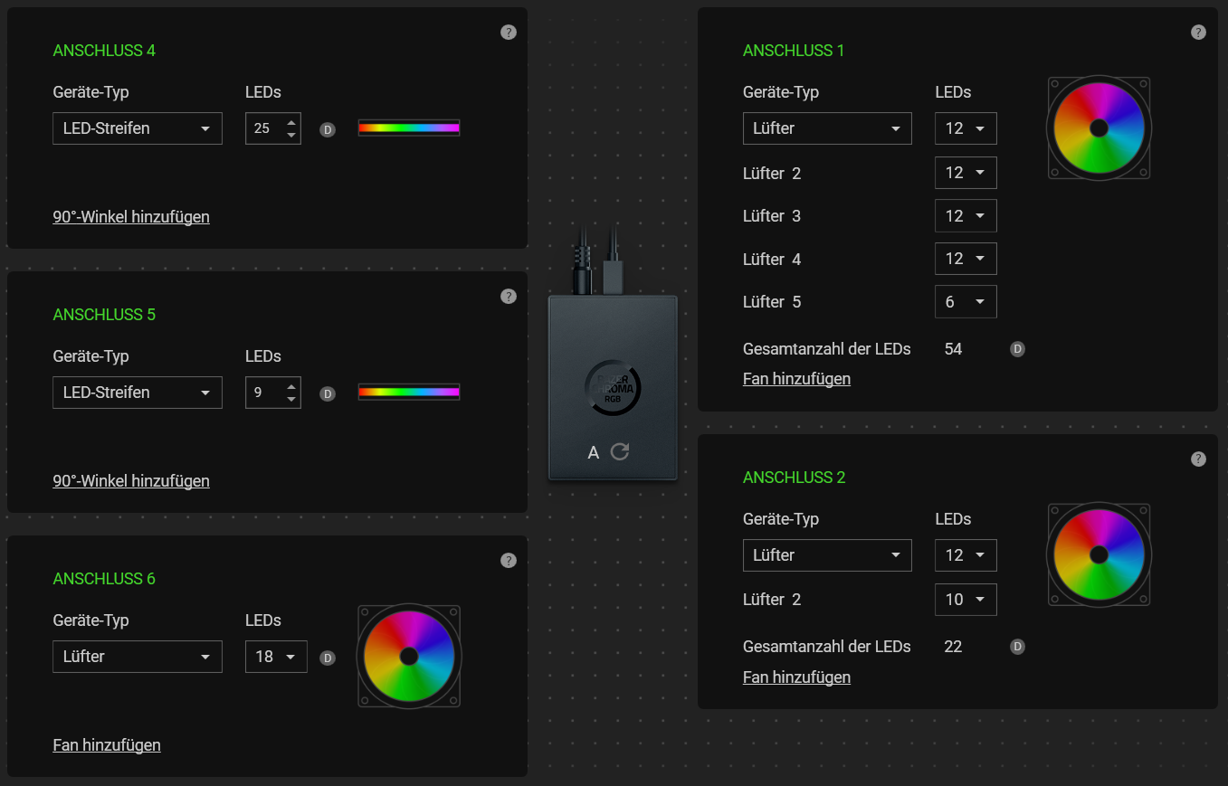

Deshalb habe ich mir dann irgendwann den Razer Chroma Controller besorgt.

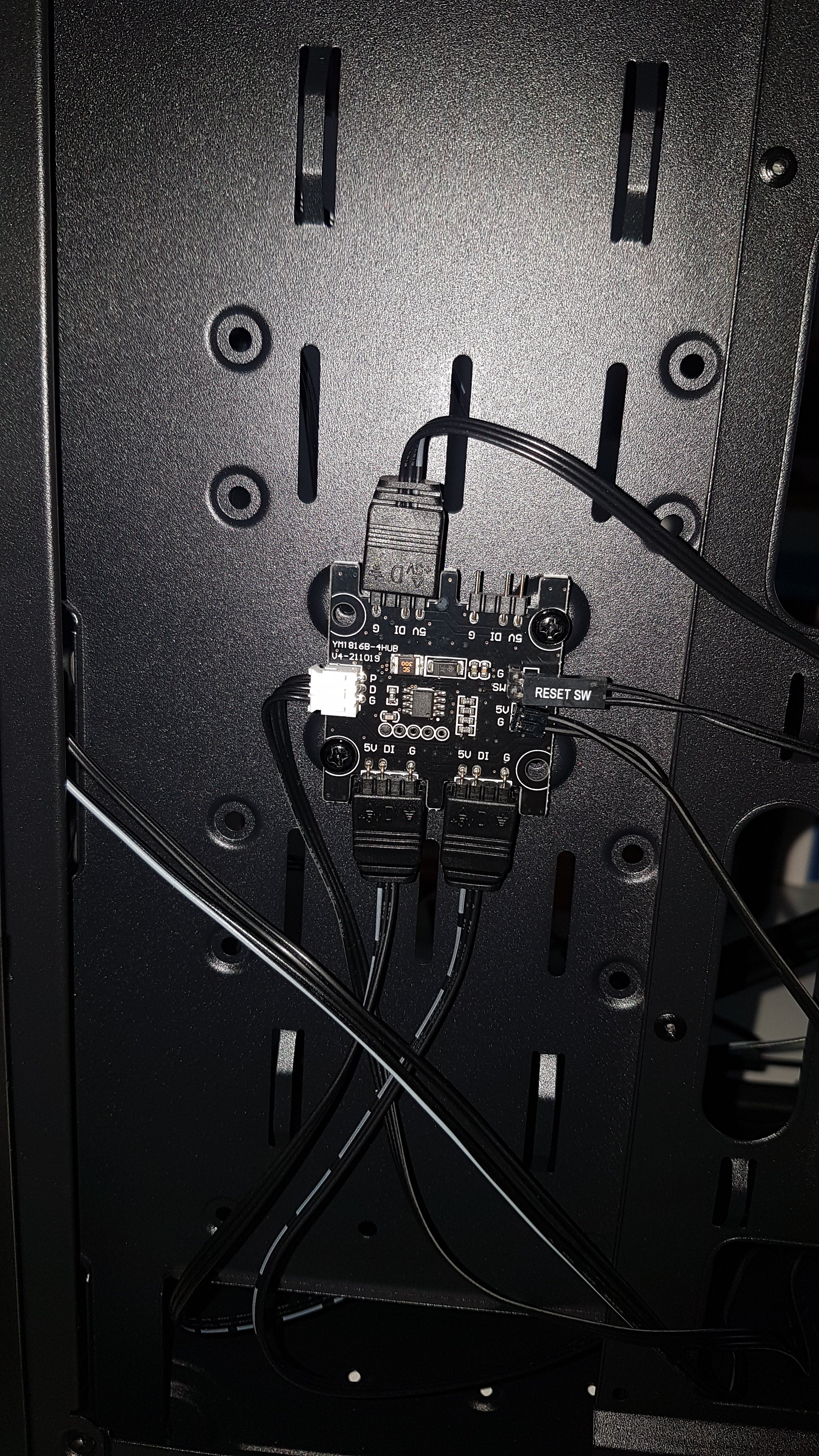

Da gerade das HUB für die ARGB Beleuchtung erwähnt wurde....So ein HUB ist im Gehäuse dabei und ein Steckplatz ist auf dem HUB frei. Der freie Steckplatz kann wohl dann für eine weitere Peripherie genutzt werden, denke ich mal, oder?

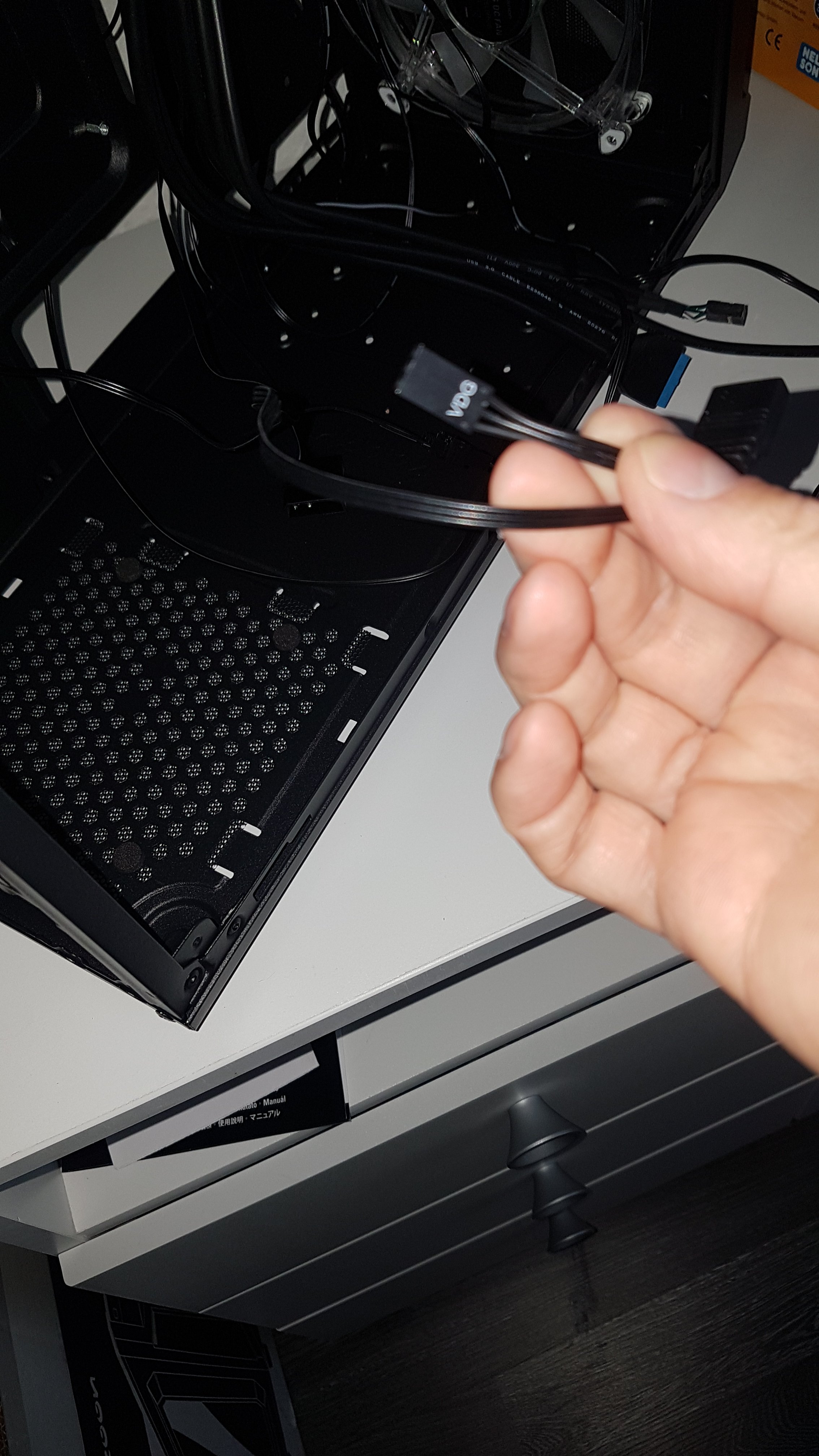

Hallo nochmal!

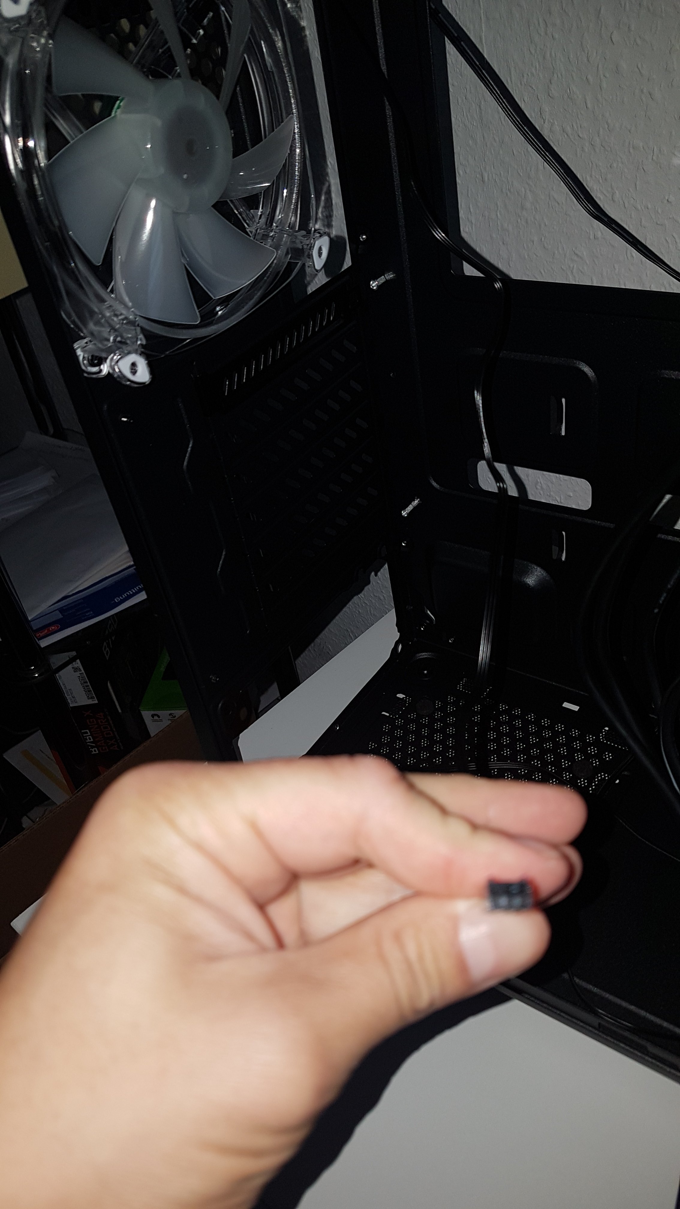

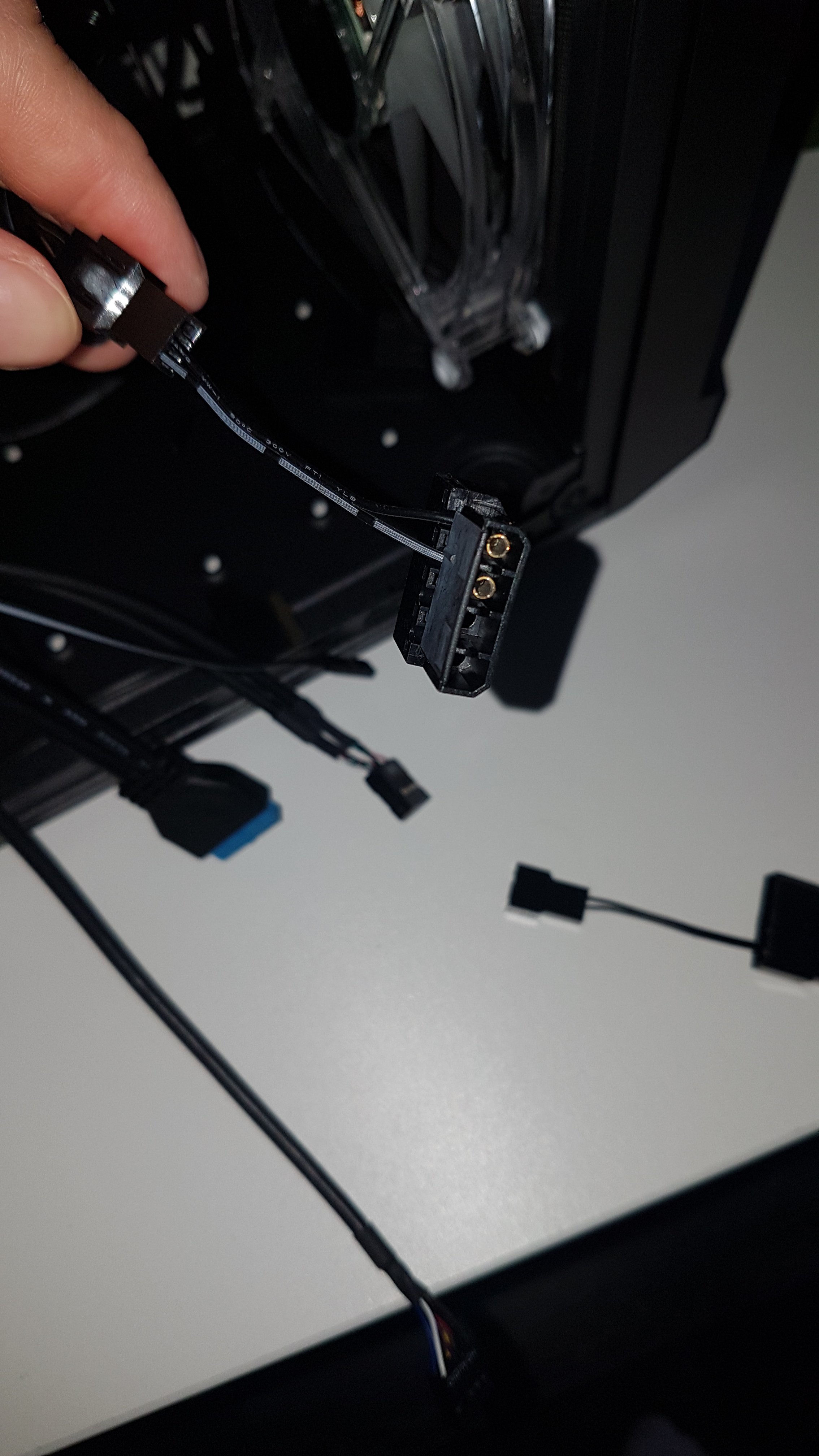

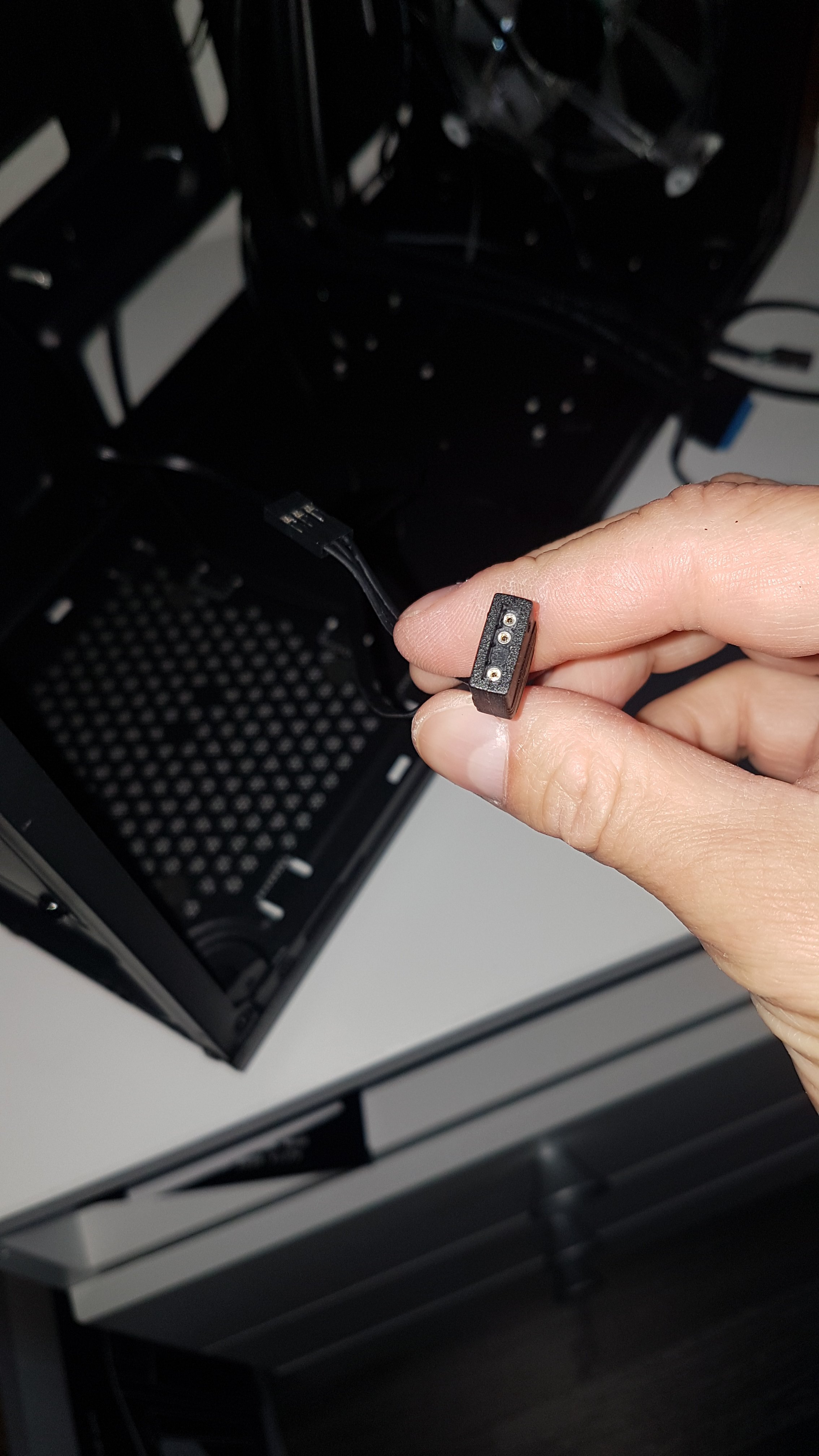

Ich muss mich verguckt haben, als ich behauptet habe, dass meine RGB Lüfter jeweils einen Molex-Anschluss und einen 3-PIN Anschluss haben.
Jetzt wo ich mich am Einbau bin, sehe ich, dass die RGB-Lüfter nur mit einem Molex-Anschluss ausgestattet sind.
Heißt das, dass die RGB-Lüfter nur am Netzteil anzuschließen sind oder gibt es dazu auch passende Anschlüsse auf meinem Mainboard?

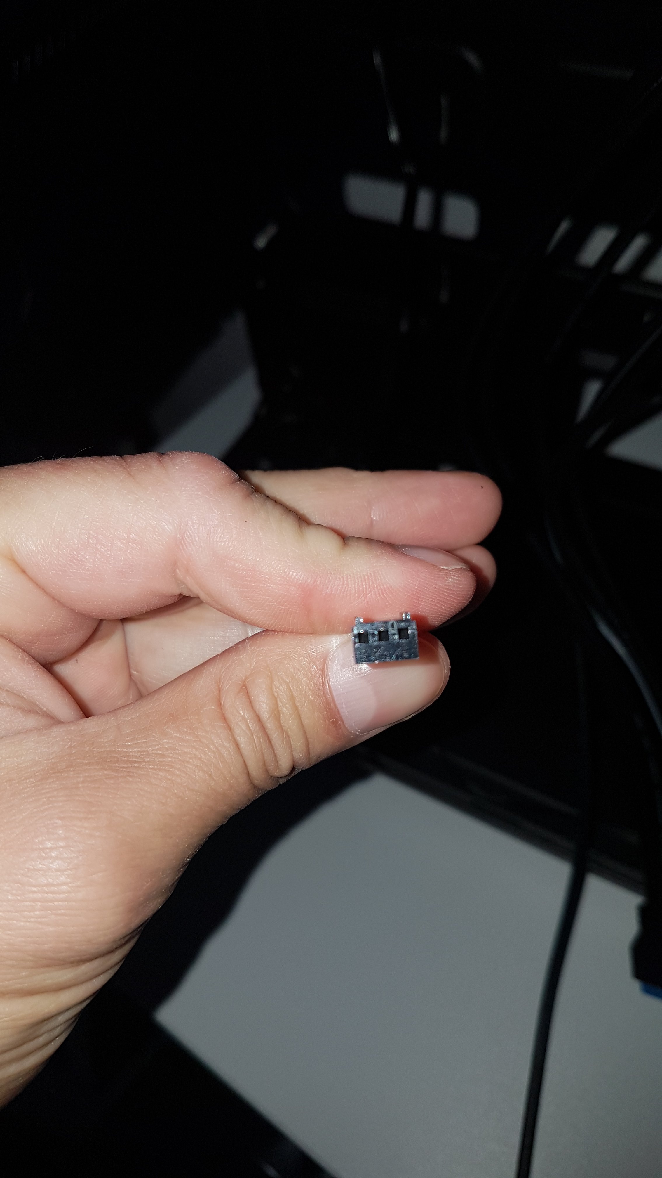

Im Anhang habe ich ein paar Bilder der Anschlüsse und des HUB´s!
Können diese Lüfter dennoch per Software gesteuert werden oder lassen sich diese Lüfter aufgrund des Anschlüsse nur über die Reset-Taste steuern?
Kann ich den Molex-Anschluss abnehmen und den darunterliegenden Anschluss auf dem Mainboard nutzen - siehe 2. Foto?
steuern?
Ja richtig. Einen 3-PIN Stecker, der aufs Mainboard geht, ist vorhanden - siehe vorletztes Foto.
Und dadurch lassen sich dann die Lüfter auch per Software steuern, auch wenn ein Kabel über den Reset-Knopf angeschlossen ist - siehe HUB 3. Foto von oben?
Keine Ahnung wieso da der Reset Knopf dran hängt.
Ich kenne das so, der Stecker, in deinem Fall der 3Pin, aufs Mainboard kommt und dort die Drehzahl zurückgibt. Mit z.B. FanControl als Software kannst du dann sie Drehzahl einstellen.
Nur 3Pin musst du evtl. im Bios auf DC Regelung stellen.
Ich würde es einfach ausprobieren. Kann ja nix kaputt gehen
Ich verstehe aber immer noch nicht, wo ich diese Molex-Stecker mit 2-PIN Anschließen soll.
OK. Also die Molex-Aschlüsse der Lüfter ans Netzteil und den 3-PIN Anschluss vom HUB ans Mainboard und dann sollte man die Lüfter mit einer Software steuern können.
Ich probiers mal.
Reaktionen: Azghul0815
