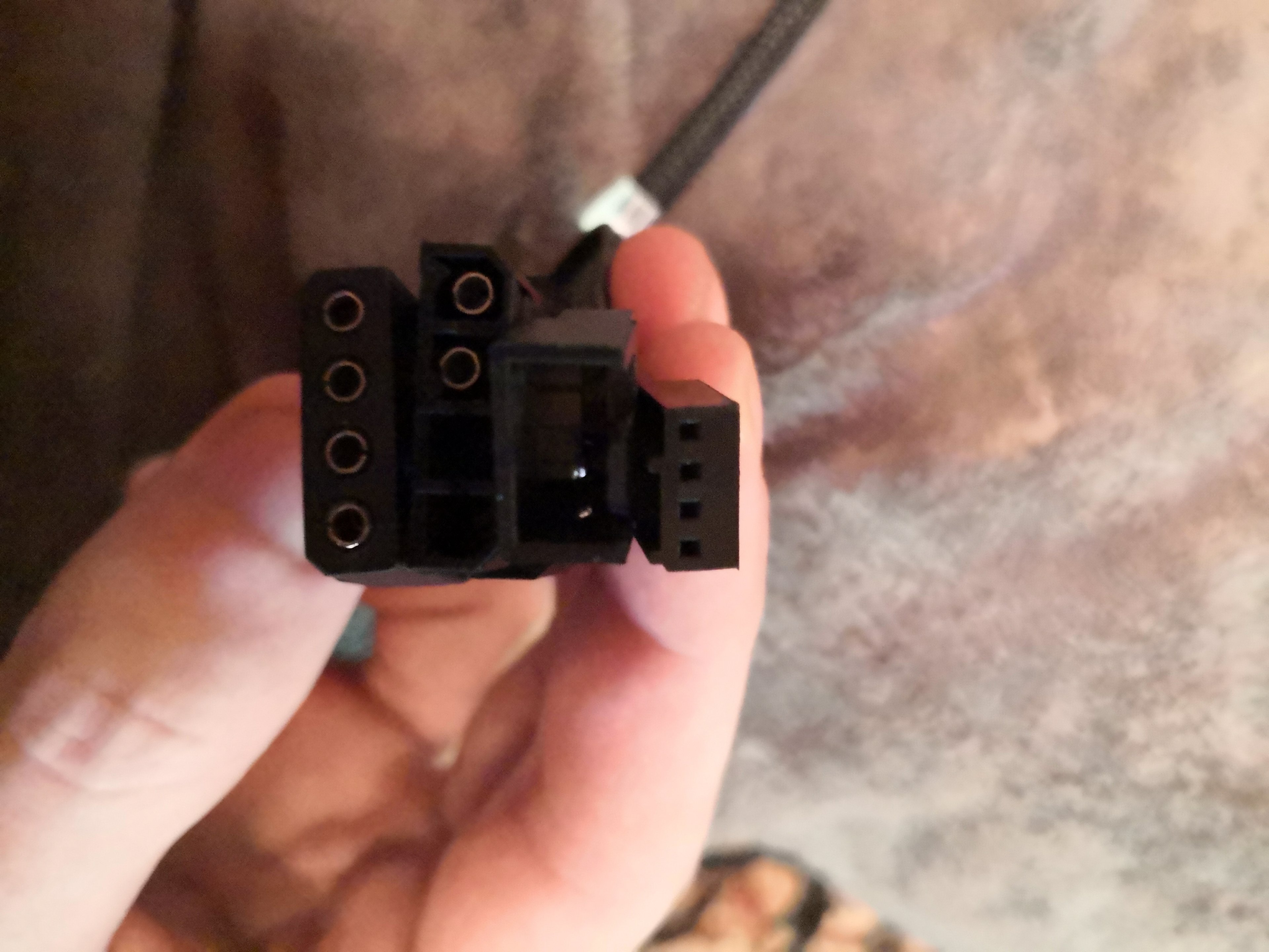

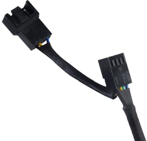

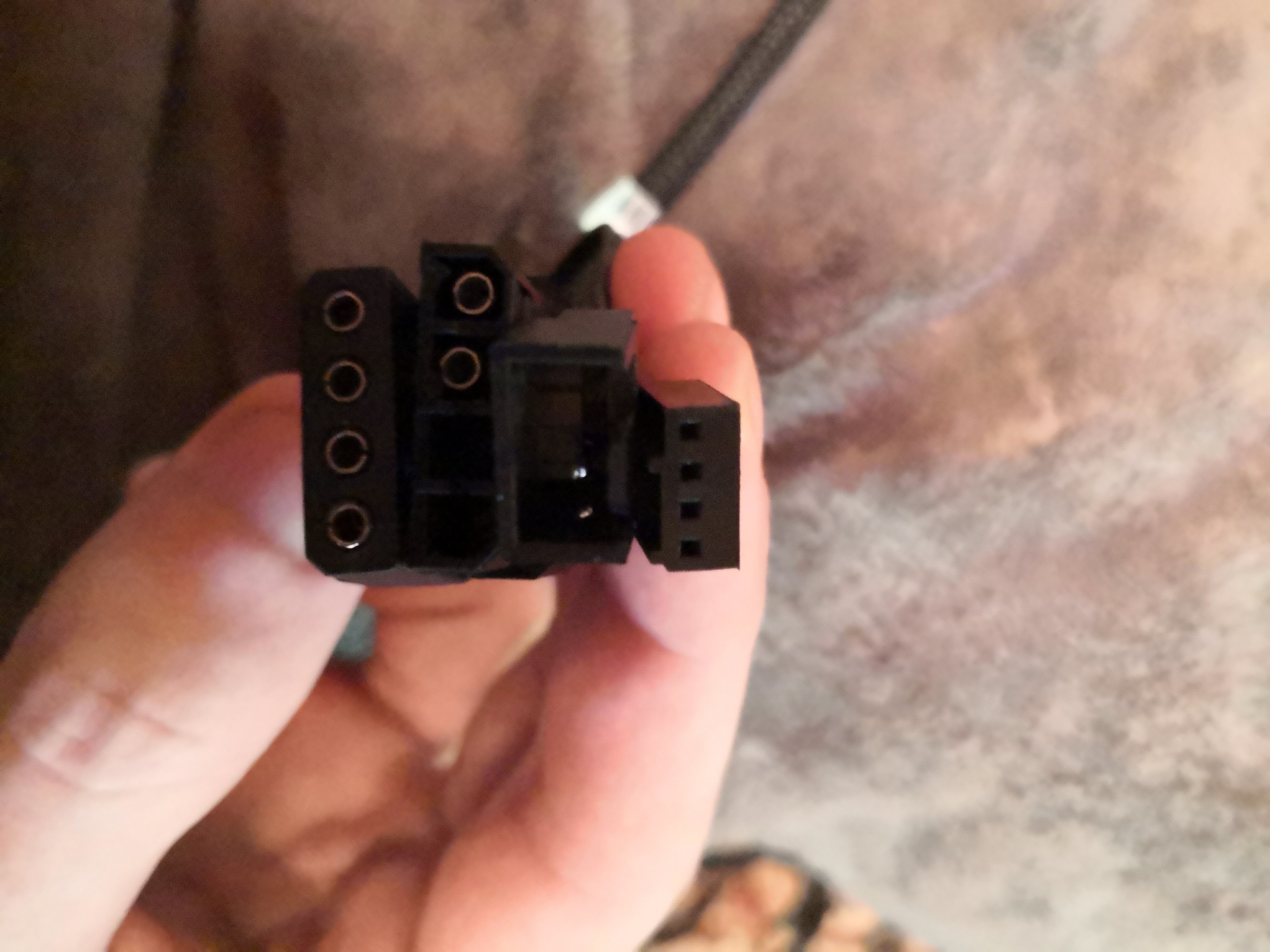

Also fangen ich mal an von meinem Lüfter gibts ja 2 stecker ...einmal 3pin der mit niedriger spannung? und den anderen mit 4pin mit voller hoff ich dann mal?
Also brauch ich ja jetz einen stecker /adapter der von dem Stecker des Lüfters zum Stecker des Universalnetzteils geht...wie nennt man den?
Also ich brauch ein Netzteil wie vom PC (in kleiner) also so das der Stecker von meinem Lüfter dann an das Netzteil passt und vom Netzteil dann normal in die Steckdose.
Gibts sowas überhaupt auf dem Markt? Also ich hab schon bisschen gesucht, aber meistens find ich nur buchsen anschlüssel für lautsprecher...aber ein Netzteil mit 4pin molex stecker wie mein Lüfter?
Oh man, ist das schwierig da was zu finden, wenn man so ein lüfter nicht im pc verbauen möchte....
Xero261286
ne, das ist falsch, der würde nicht passen an mein lüfter...hab mich wohl falsch augedrückt nennt man wohl nicht molex..... den rechten Stecker wie nennt man den?

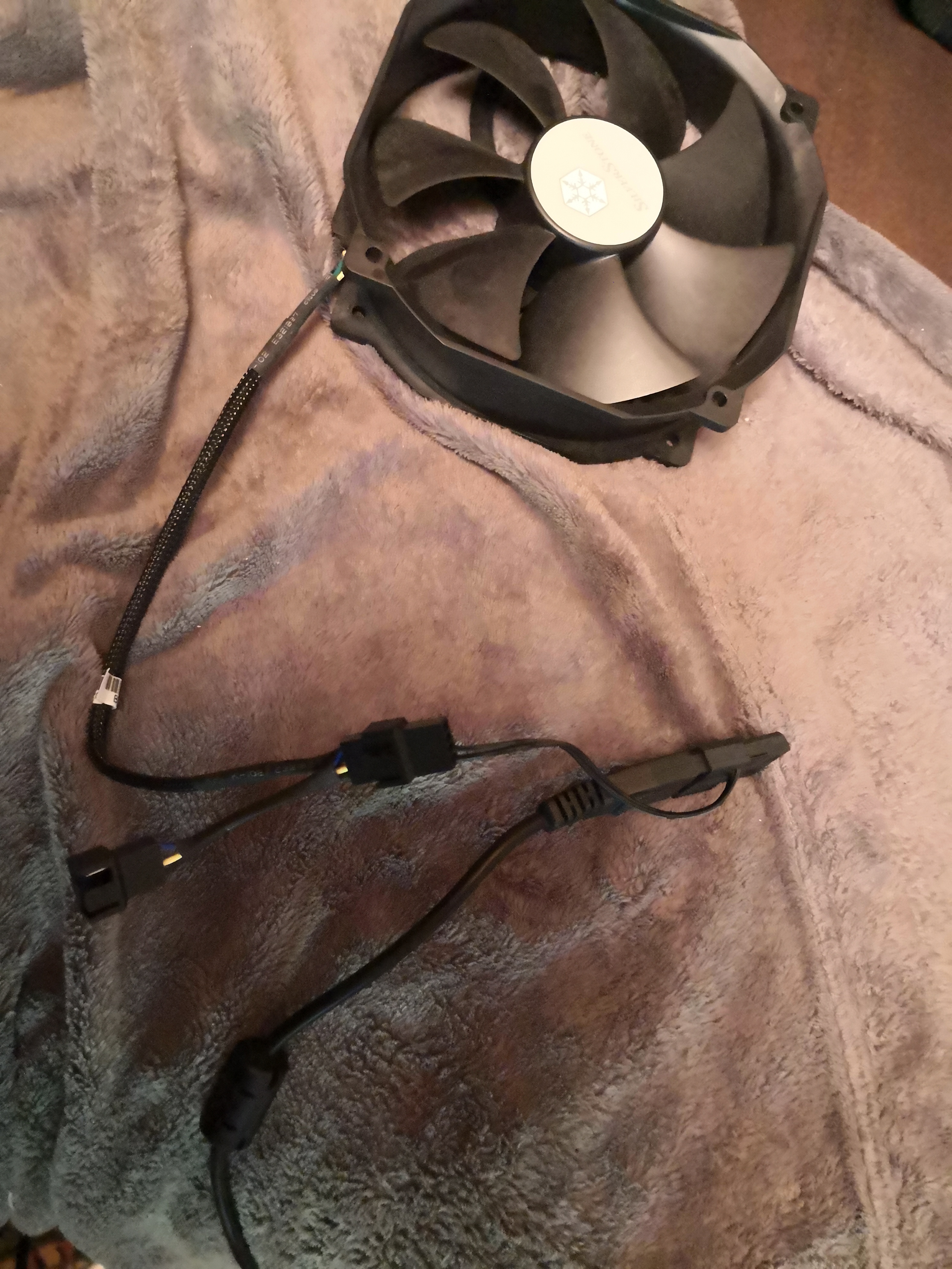

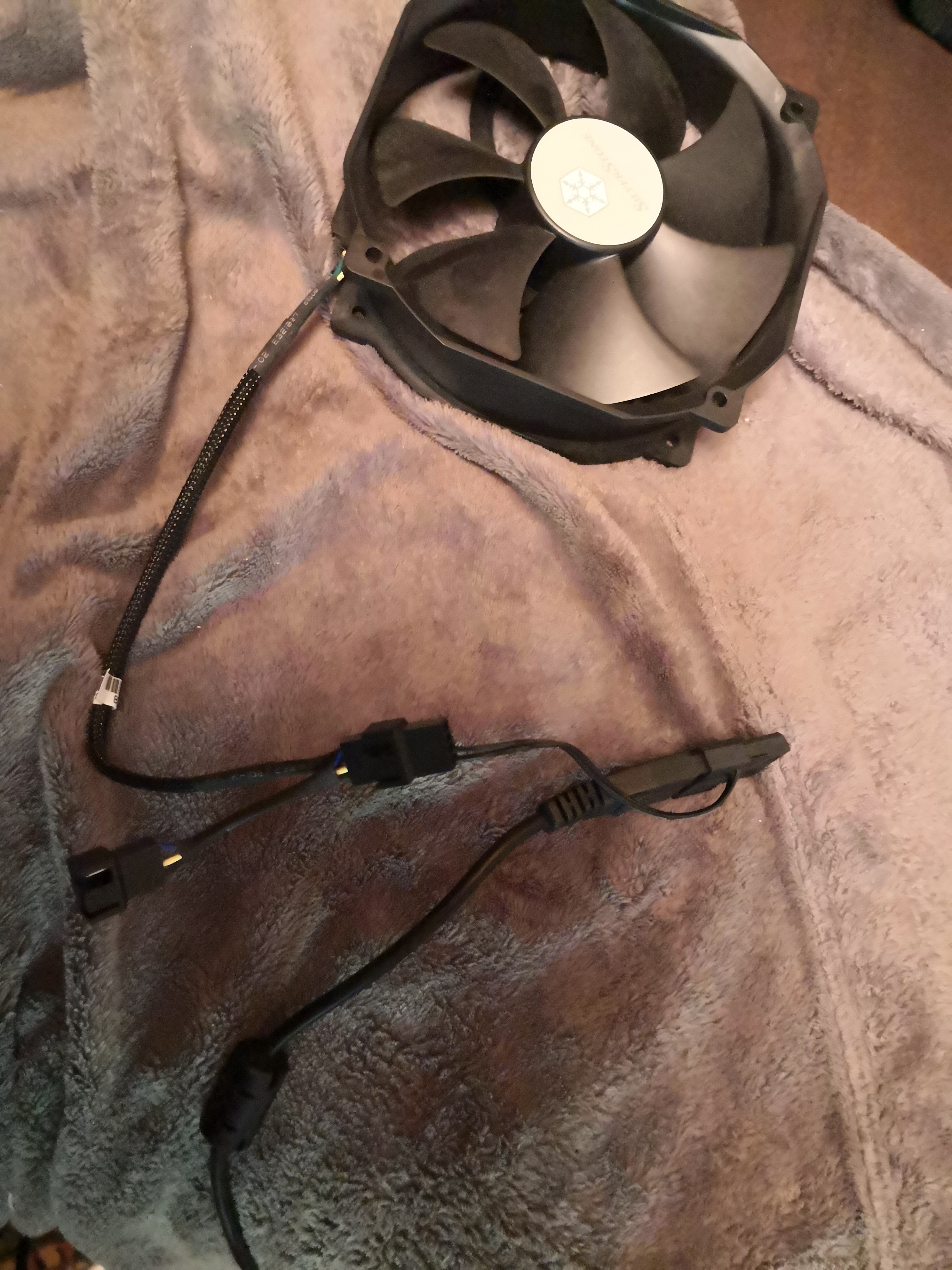

Update:
Alles zusammen gebaut und der lüfter läuft nicht? 1575733370702661198062866288940.jpg
Okay, läuft jetz...Problem war man musste die Pins umdrehen am Netzteil......
