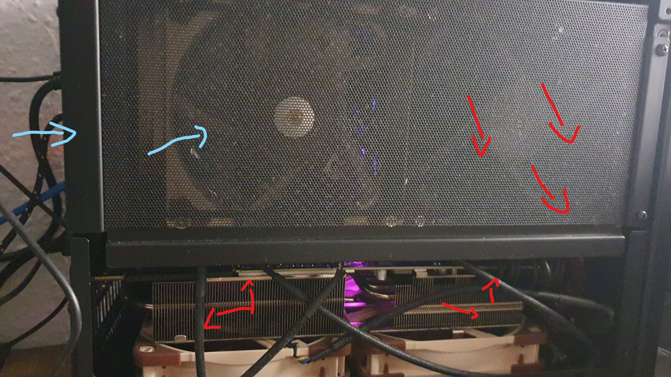

kraut1328 schrieb:
im NCase und im Ghost S1 ist das doch so ?
das sind 2 komplett unterschiedliche systeme
beim M1 wird, wie beim "normalen" ATX-System, die Karte horizontal eingebaut.
"Kalte" Luft strömt von unten ein -> Axiallüfter drücken diese auf die Kühlerlamellen -> die Kühlerlamellen führen sie weiter zum GPU-Rand -> im unteren 'Bereich treffen sie aufs MB, wo ein kleiner Teil Richtung CPU-Kühler fließt und der Rest wird verwirbelt und durch die Axiallüfter wieder eingesaugt -> der Rest fließt Richtung Top bzw. Richtung CPU-Kühler oder hinteren Lüfter, zum ausblasen.
Beim S1/Dan-Case ist es hingegen ein 2 Kammerdesign: Beide Seiten sind Lüftungstechnisch komplett getrennt (außer beim neuen RTX 30x0-FE-Design)
Hier saugt die GPU die Luft SEITLICH von außen ein und durch die Lamellen wird sie oben und unten rausgedrückt. Durch Lüfter kann man die entsprechenden Strömungsrichtung noch unterstützen.
Beim ncase ist seitlich nur ein lochgitter und abseits der axiallüfter und der gpu-lamellenrichtung unterstützt da rein gar nix die abluft der gpu-wärme.

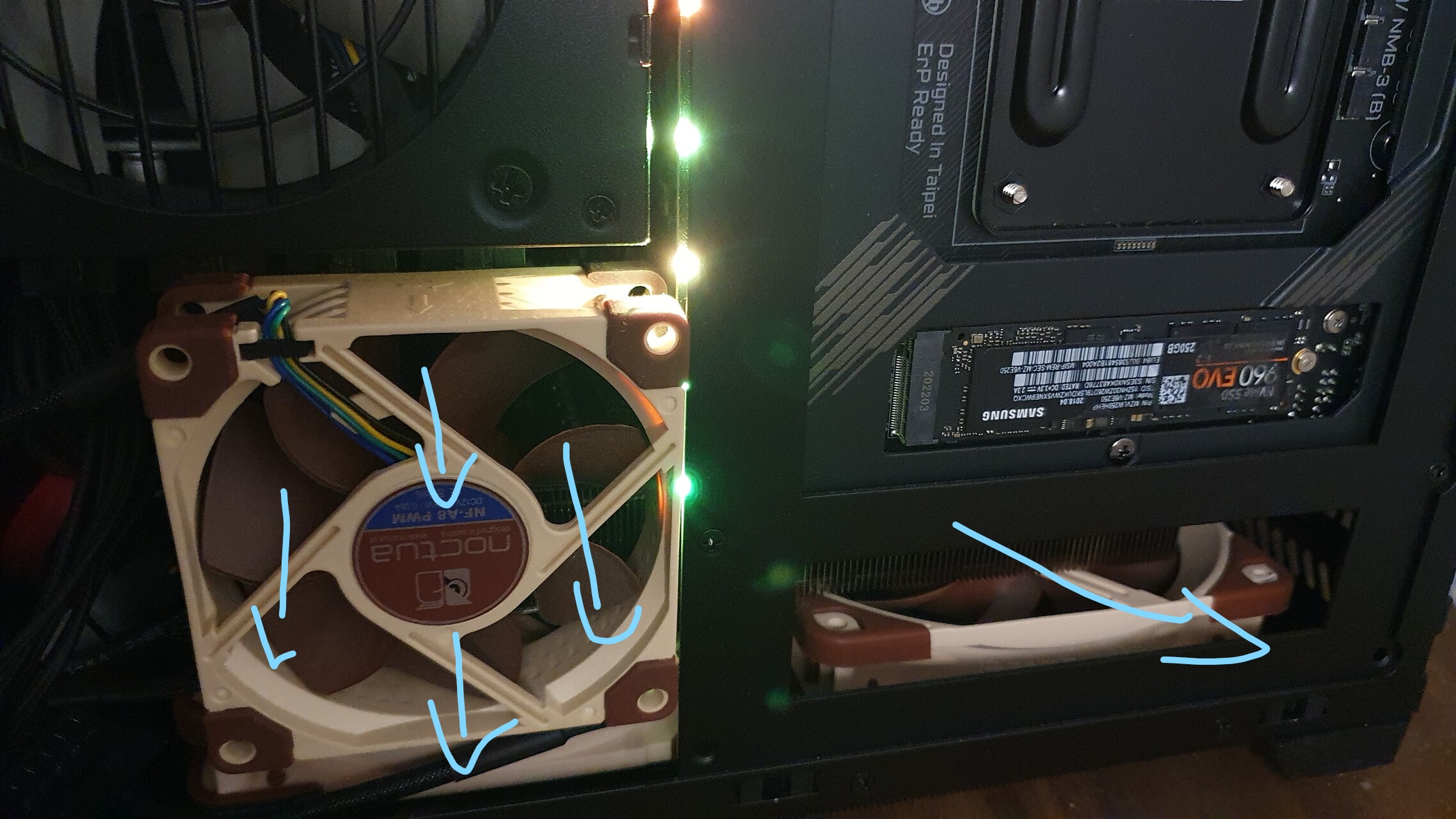

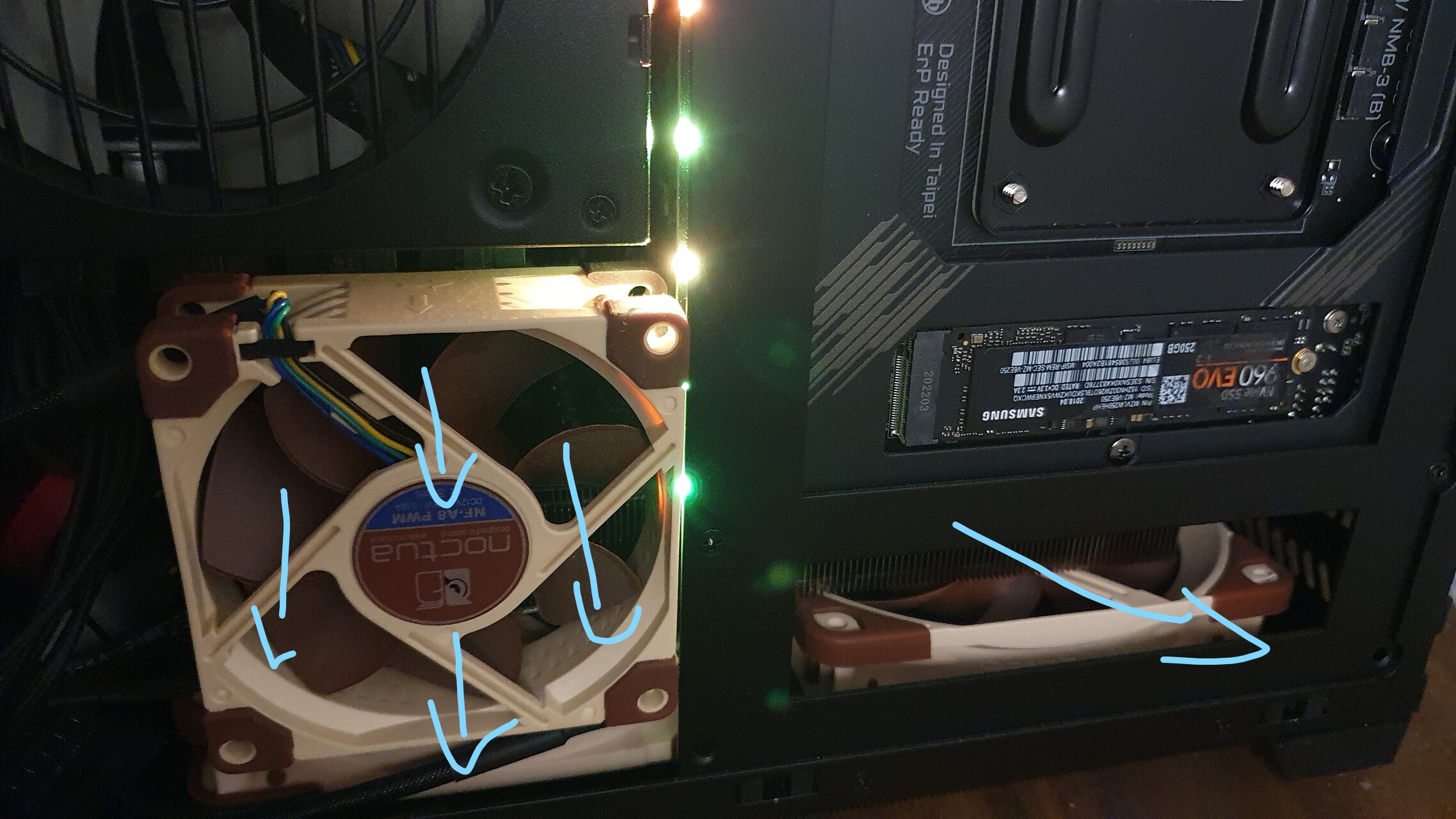

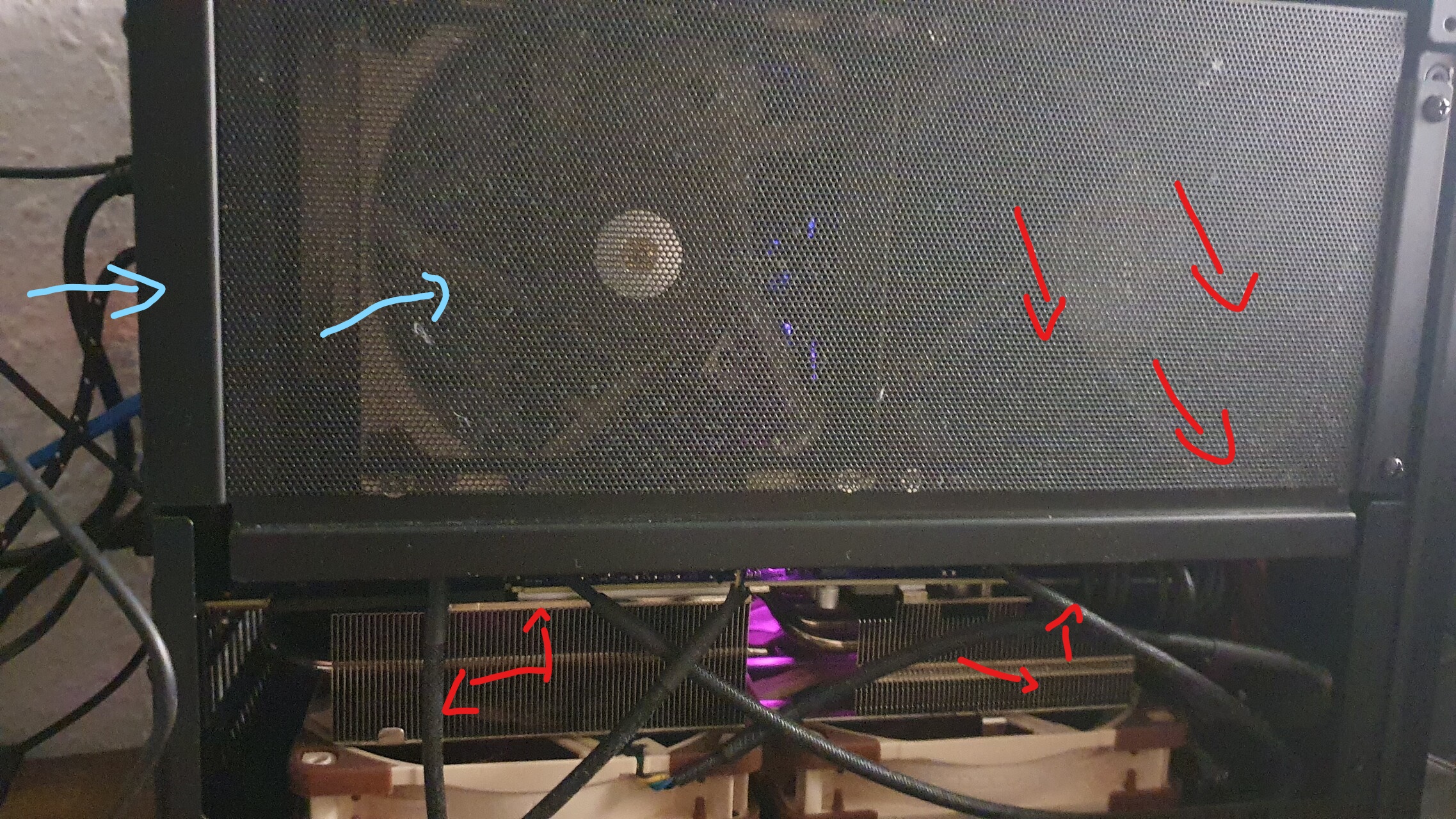

Lüfter unten drücken gegen das PCB Luft fließt zur seite passiv raus (Aussparung unter dem Mainboard) und unter PSU aktiv mit nem 80/25er Lüfter aktiv (PWM über GPU).
Gegenüber steigt die warme Luft auf und geht dann zusammen mit der CPU abwärme raus (CPU saugt von hinten Frischluft und darüber an) und gibts dann Aktiv gegenüber des PSU aus

cruse schrieb:
Der ist doch aber nicht Standard oder?
wie meinen ? ist ein ganz normaler Noctua Lüfter ? und ganz normales Gehäuse (bis auf ausgebauter front USB-C weil kein header am MB)

So funktioniert das nicht! Die Luft sucht sich letztlich den leichtesten Weg nach außen, unten wird ein Gegendruck entstehen und die Luft weicht nach oben aus. Grundsätzlich wäre es aber trotzdem von Vorteil, wenn die Grafikkarte zu beiden Richtungen die Luft herausblasen könnte.
Auf dem Weg nach oben wird diese an den Lüfter vorbei müssen ohne wieder angesaugt zu werden und das wird sie gekonnt mit einem Chuck Norris Move zu verhindern wissen :daumen:
@DeltaPee Da die Luft nach unten nicht kann, weil sich hier Gegendruck entwickelt, sieht es vereinfacht so aus.
@xexex
Das Bezweifle ich stark, meine Karte steht Vertikal und wenn ich die Hand darunter halte kommt auch warme Luft, die ich auch noch leicht in Front der Lüfter spüren kann...
Ich gehe ja mit, dass durch den Widerstand sehr warscheinlich 70% oben raus gehen, aber trotzdem ein nennenswerter Teil definitiv unten mit rauskommt, solange man die Karte nicht unten zu betoniert und Kanäle/Räume für warme Luft vorhanden sind.
Natürlich kommt Luft auch unten raus, da sie dort aber nicht einfach so raus kann, entwickelt sich ein Gegendruck und die meiste Luft entweicht oben raus. Wie ich schon bei meinem Ursprungspost geschrieben habe, die Luft sucht sich immer den einfachsten Weg nach außen.
Optimal wäre bei dem Gehäuse ein gelochtes Bodenblech, da dort aber keine Löcher sind und die Lüfter ungehindert an der Seite die Luft ansaugen können, wird unten ein Luftkissen entstehen und die warme Luft weicht nach oben aus, ähnlich wie im Youtube Video gezeigt.
