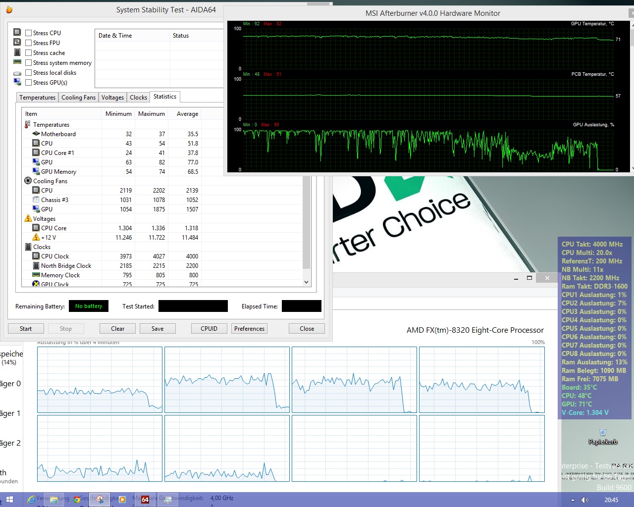

Also ich konnte die letzten 4 Stunden ausgiebig testen. System Hardware:
AMD FX8320 8 x 3.5Ghz @ 4Ghz
ASRock 970 Extreme3 R2.0 (Danke bensel32 es ist die R.2.0=)
8GB GeIL CL9-9-9 DDR3-1600
nVIDIA GeForce 8800 GTS 512MB (p393)
60GB SSD (Spiel ist auf 7.2U/min HDD installiert)
Ich habe die letzten 4 Stunden meine Temperatur und Leistungswerte aufgezeichnet.
Nun steht eine Großstadt mit 100.000 Einwohnern und viel Verkehr. Die Grafikeinstellungen sind
auf 1280*1024 und auf Mittel, wobei Texturen und Schatten auf Hoch sind.
Das Spiel läuft mit ~35FPS. Dabei ist die Grafikkarte manchmal trotzdem nicht 100% ausgelastet. Die Kerne laufen aber auch nicht am Limit wie ihr sehen könnt. Der Takt ist weitestgehend auch stabil.
Ich denke, Sim City 5 ist einfach nicht "perfekt" programmiert ;)
Zumindest arbeitet meine Grafikkarte endlich zu 80% auf 95% Auslastung. Vorher mit dem Athlon X4 @3.5Ghz war sie zu 80% bei unter 60% Auslastung. Und die Kerne vom FX jetzt, die sind ausgeglichen oder?
Im Anhang die Aufgezeichneten Daten^^
Was meint Ihr jetzt?
Ich meine, das Upgrade der CPU hat wirklich geholfen. Ich kann endlich in einer Großstadt >30FPS spielen.
Egal ob ich Die Geschwindigkeit Vorspule oder nicht. Mehr wollte ich nicht, ich bin zufrieden! Und einige Andere Games bringen jetzt auch mehr FPS.
:):D

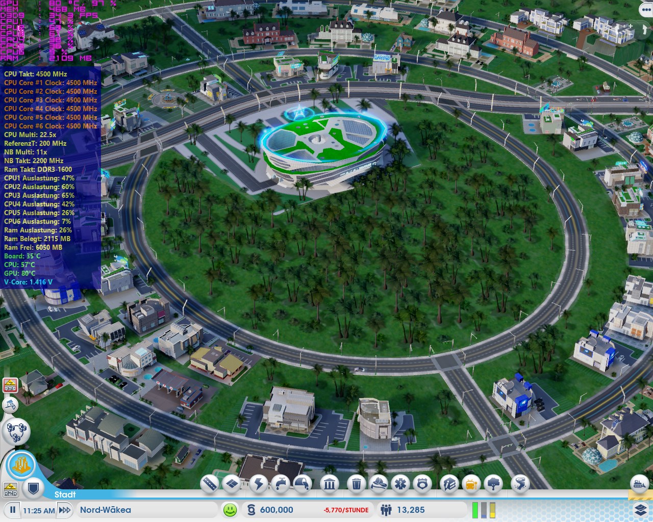

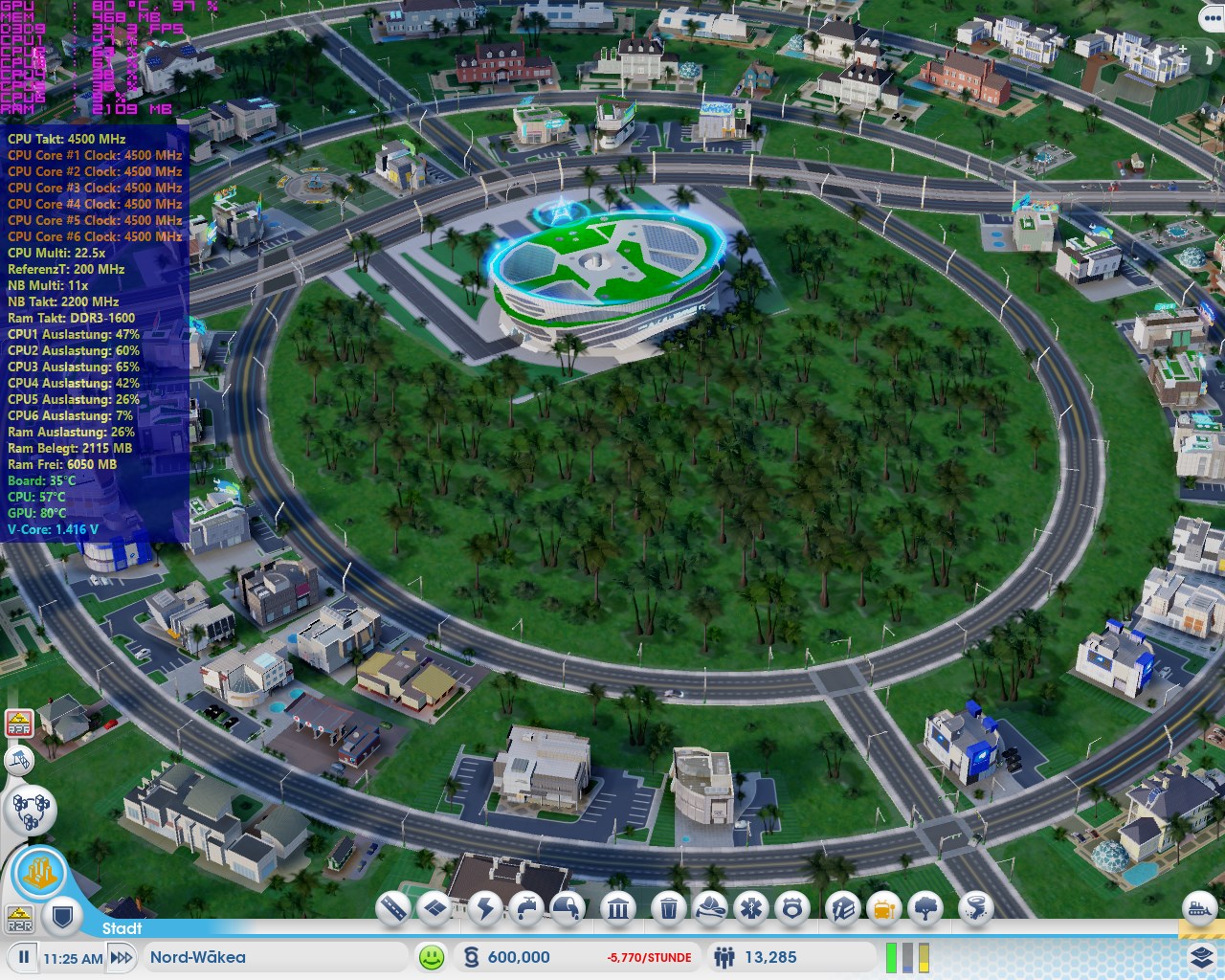

Habe vor einer Stunde eine neue Stadt angefangen, Leistungsdaten bei 4,5GHz.

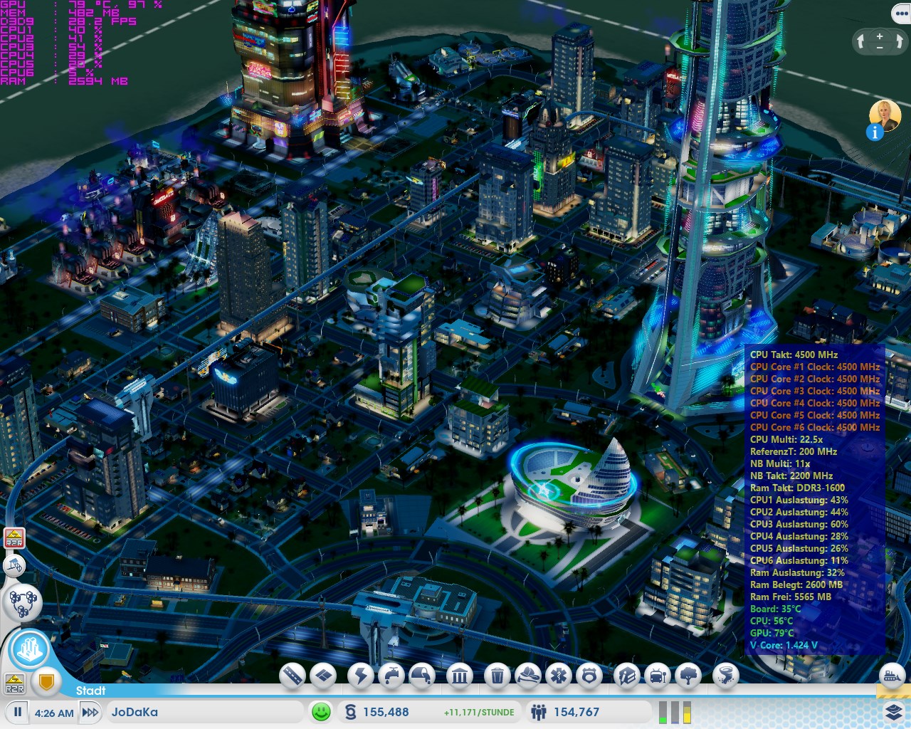

Und noch ein Bild mit einer größeren Stadt.
Das sieht gut aus & deine GTS wird voll ausgelastet. So muß das sein & fein ... :freaky:
Damit ist jetzt auch klar bewiesen, das ein Athlon X4 tatsächlich ne 8800er limitieren kann...
... :D
Schöne Stadt, da muss ich noch sehr viel lernen.

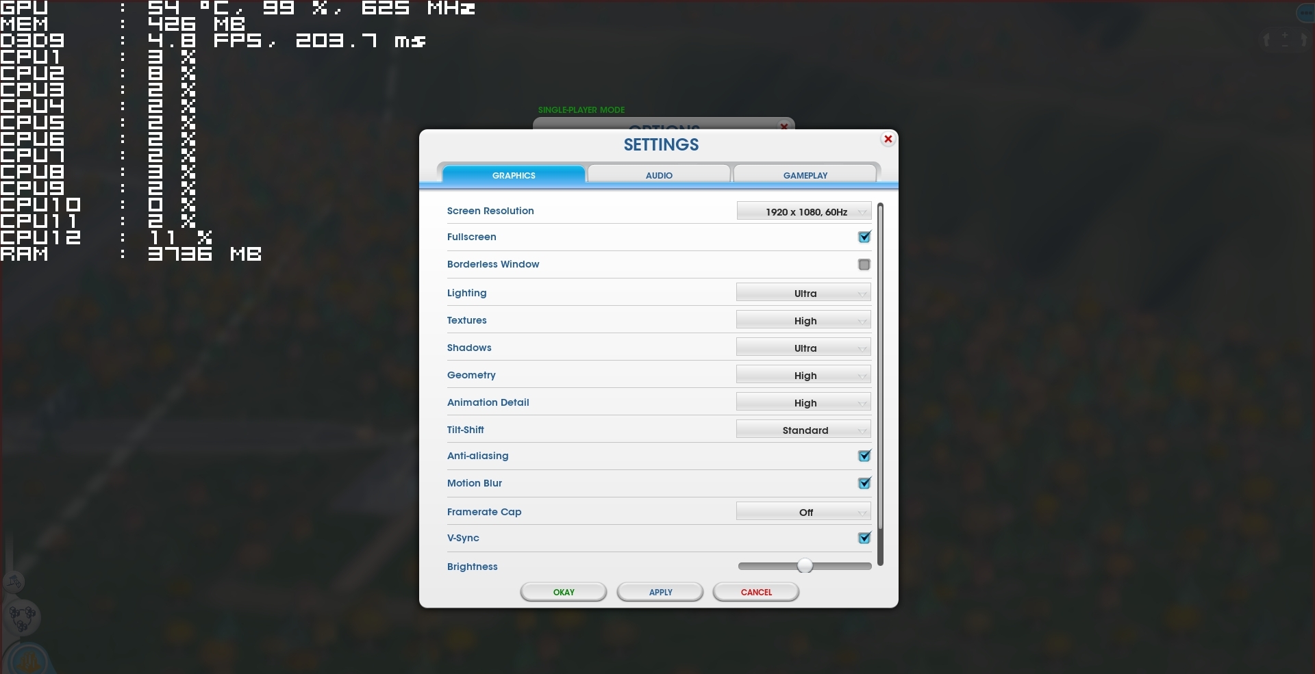

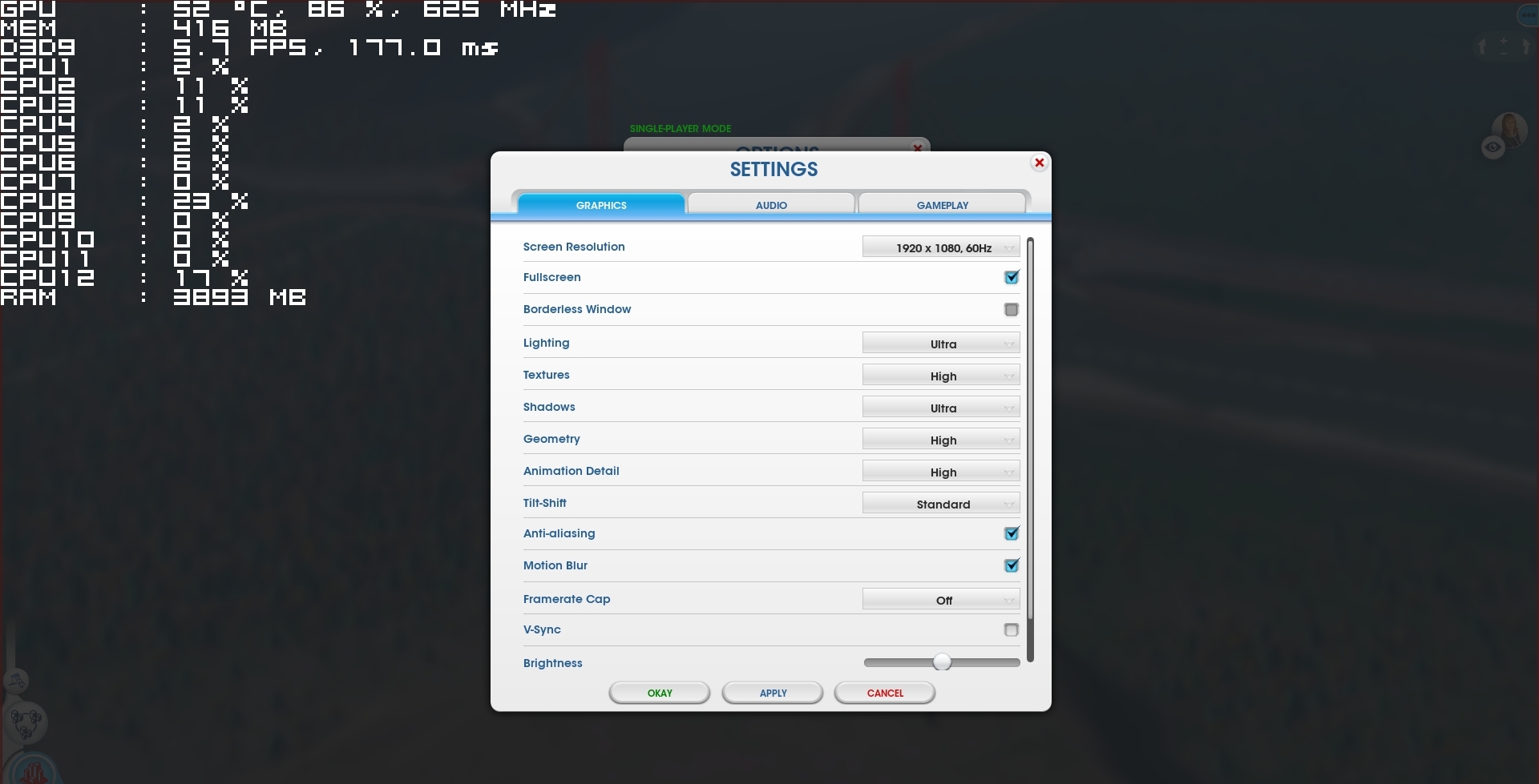

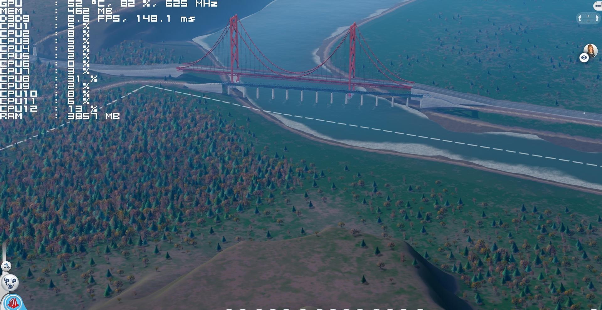

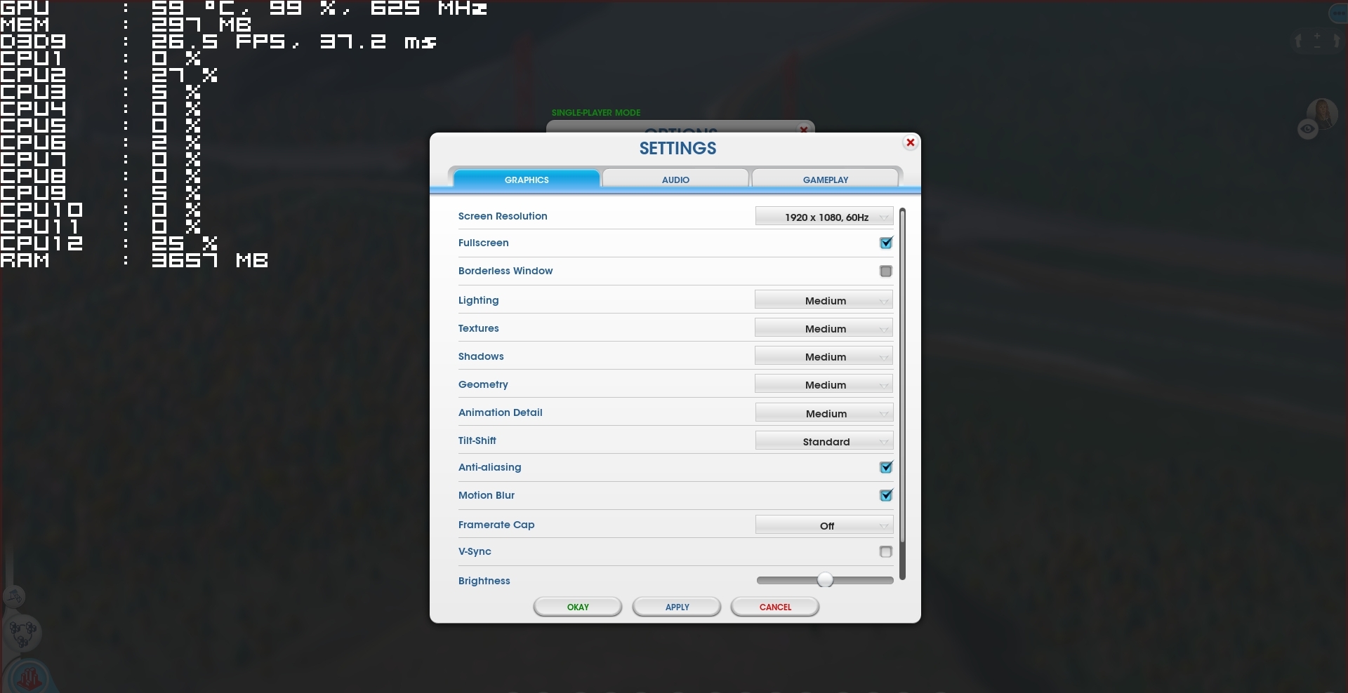

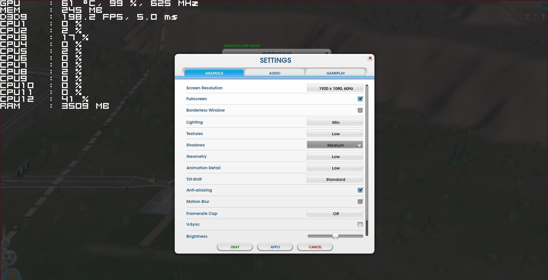

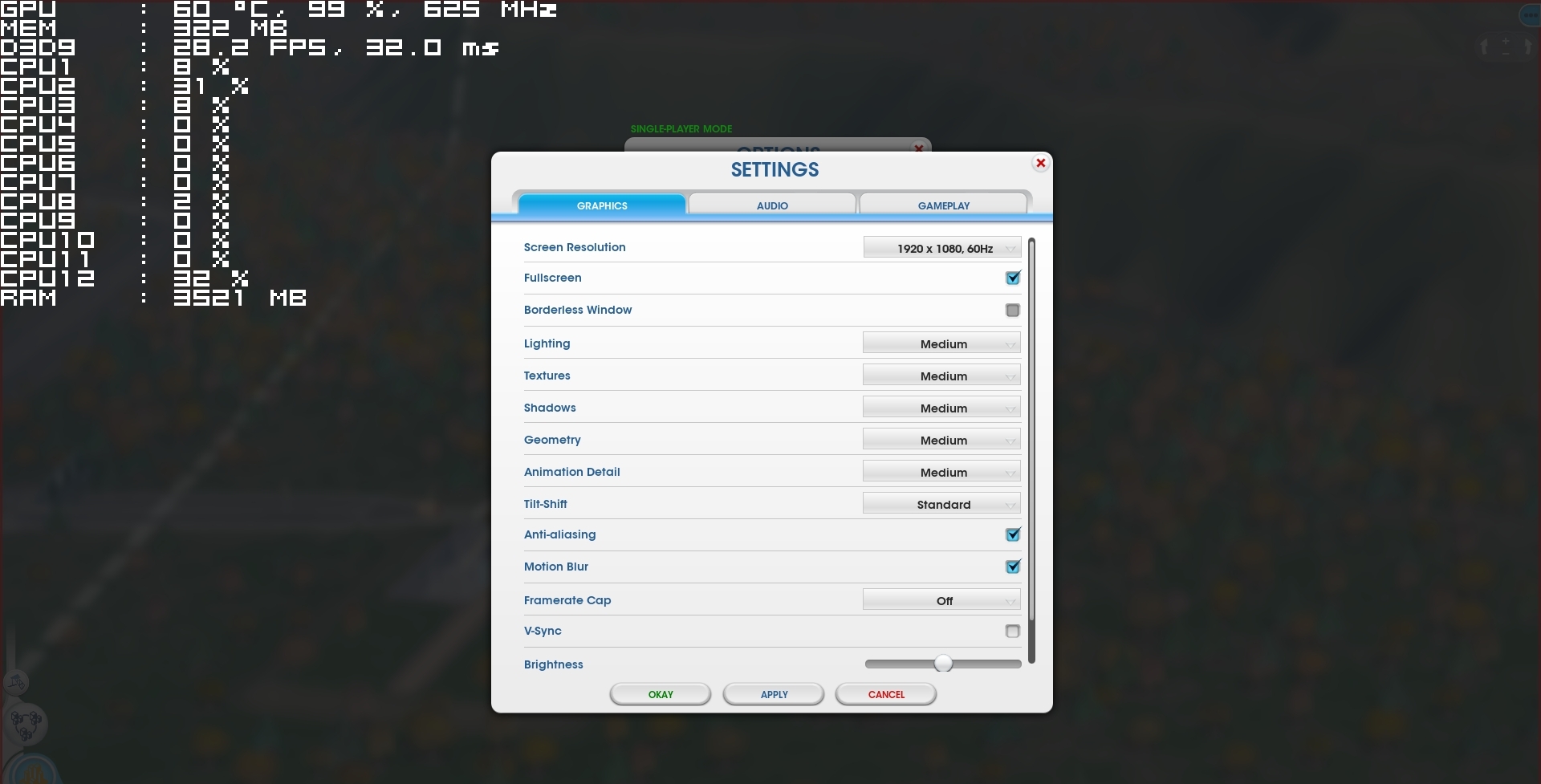

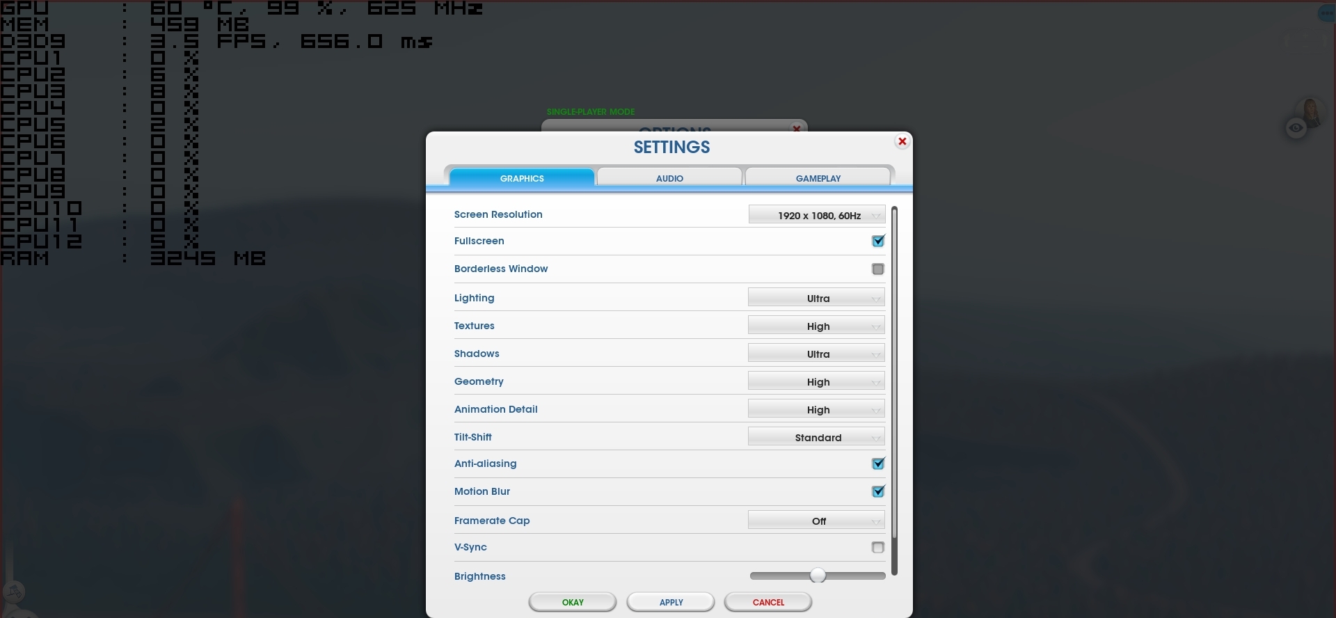

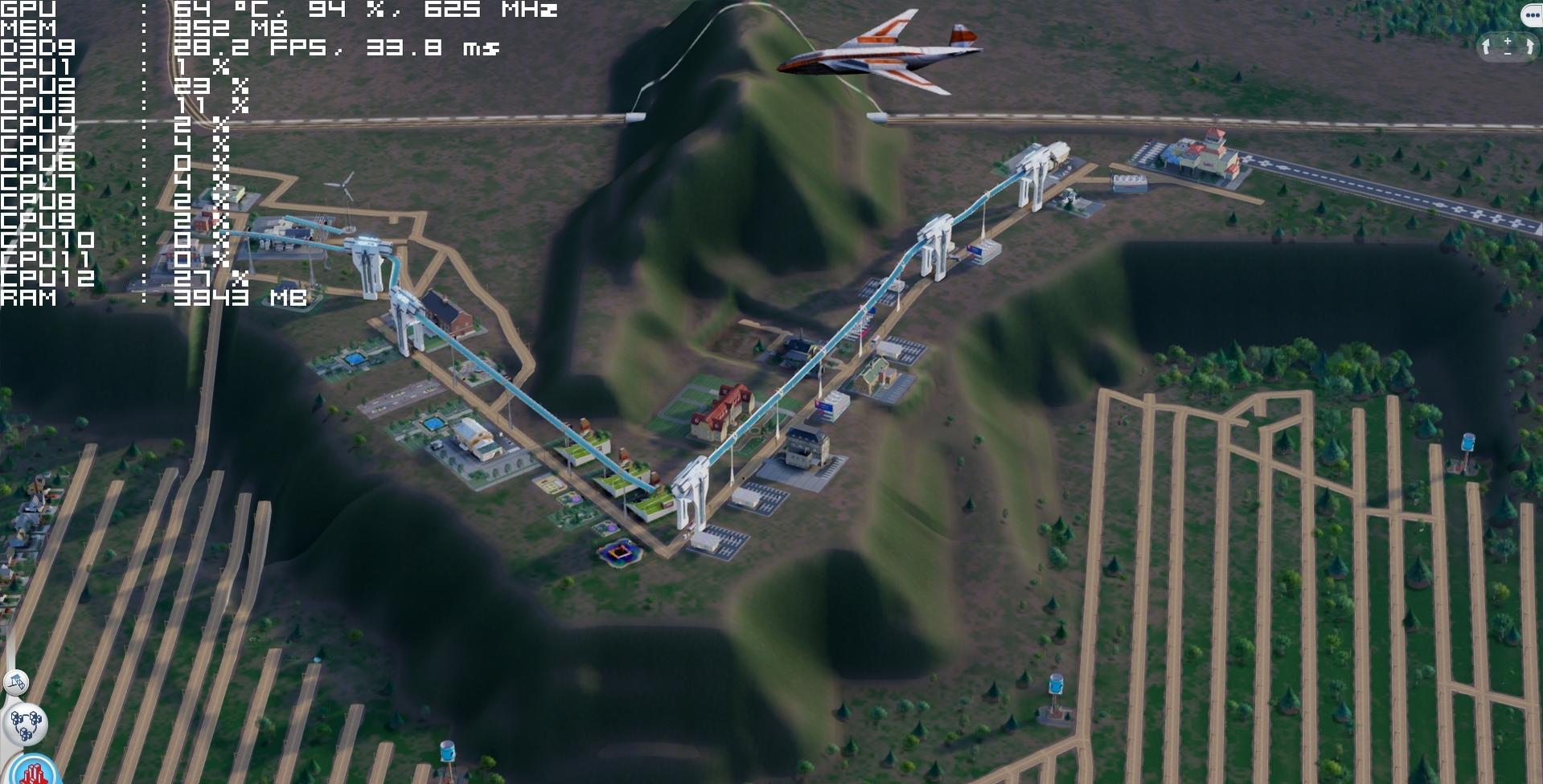

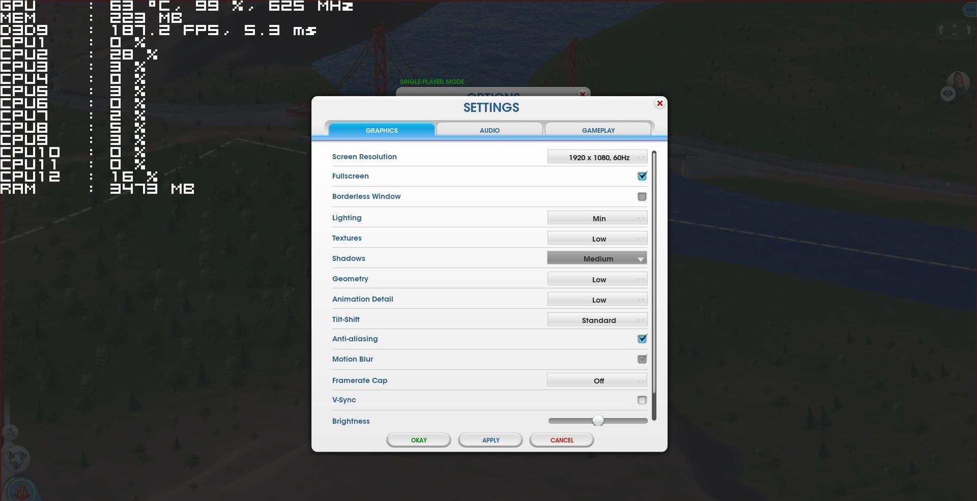

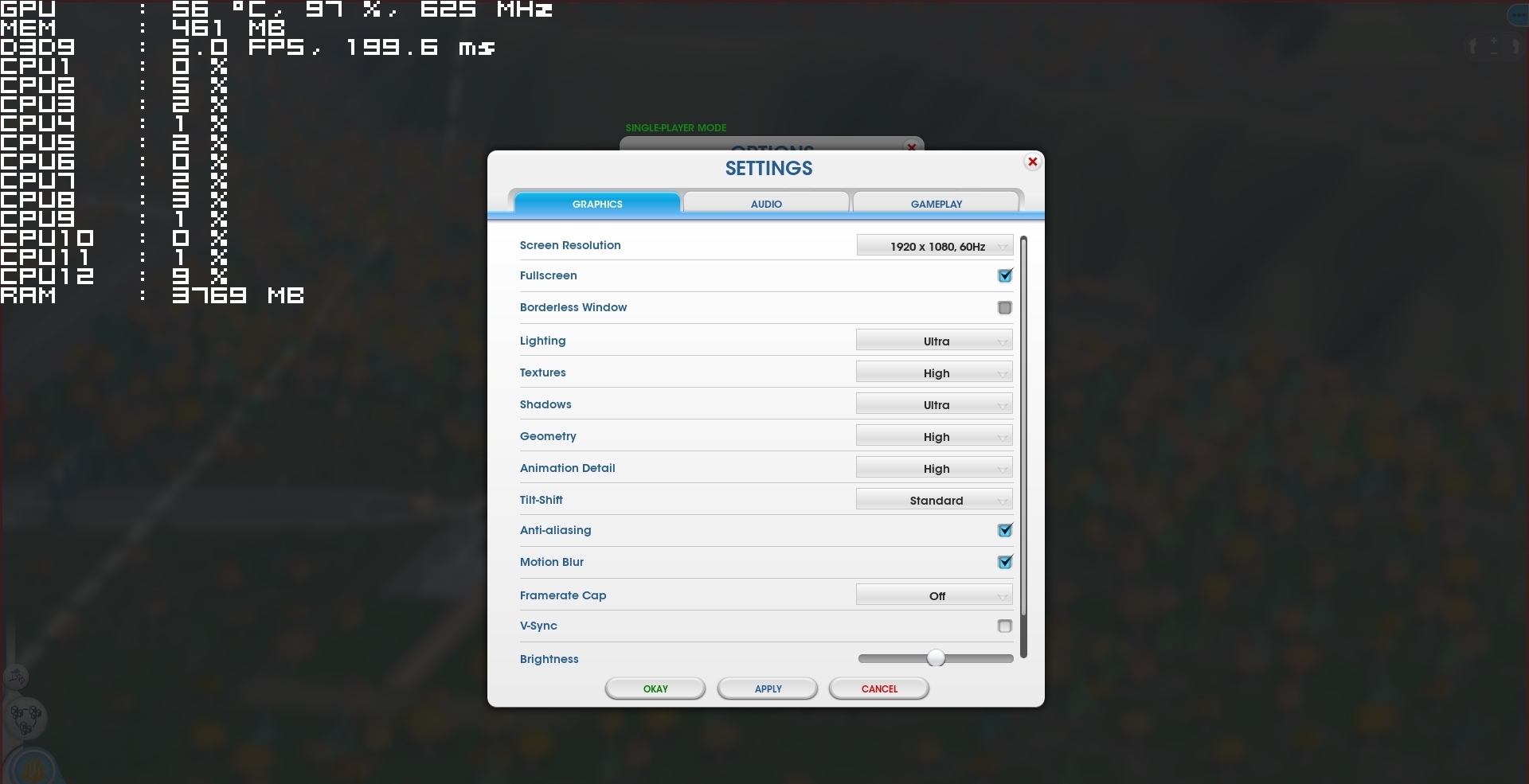

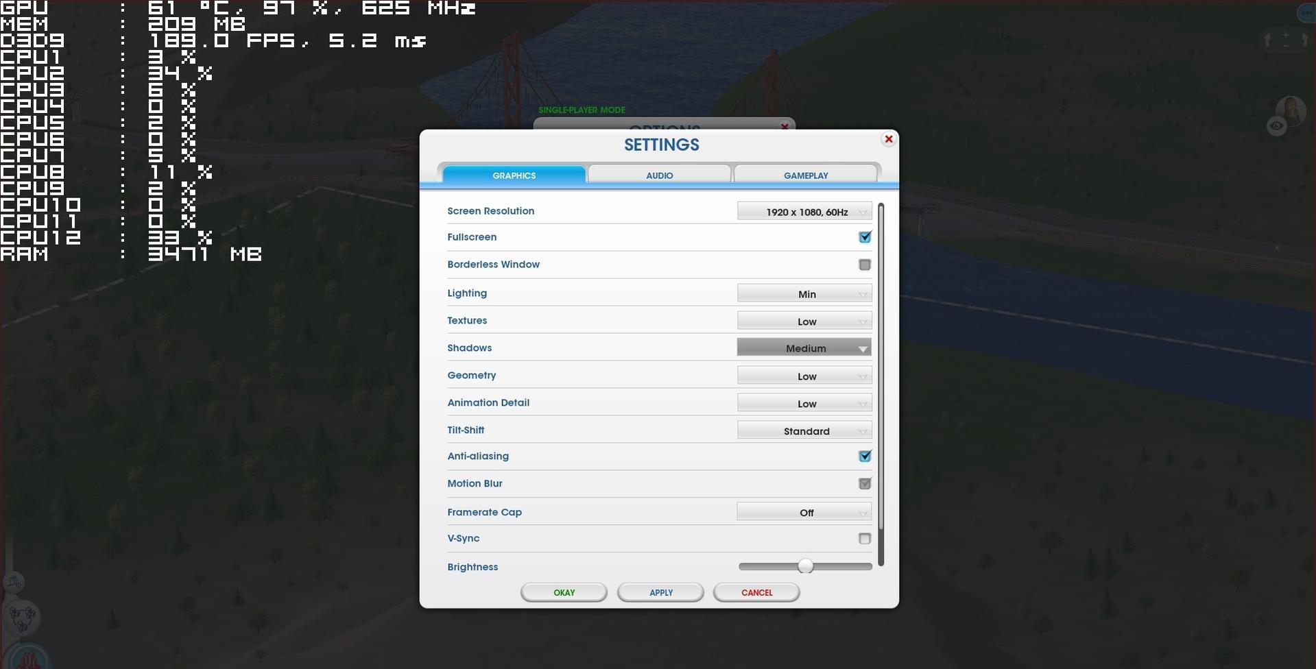

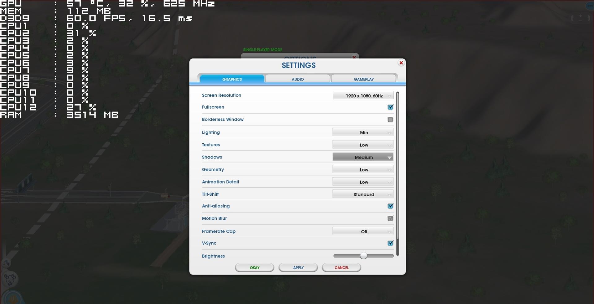

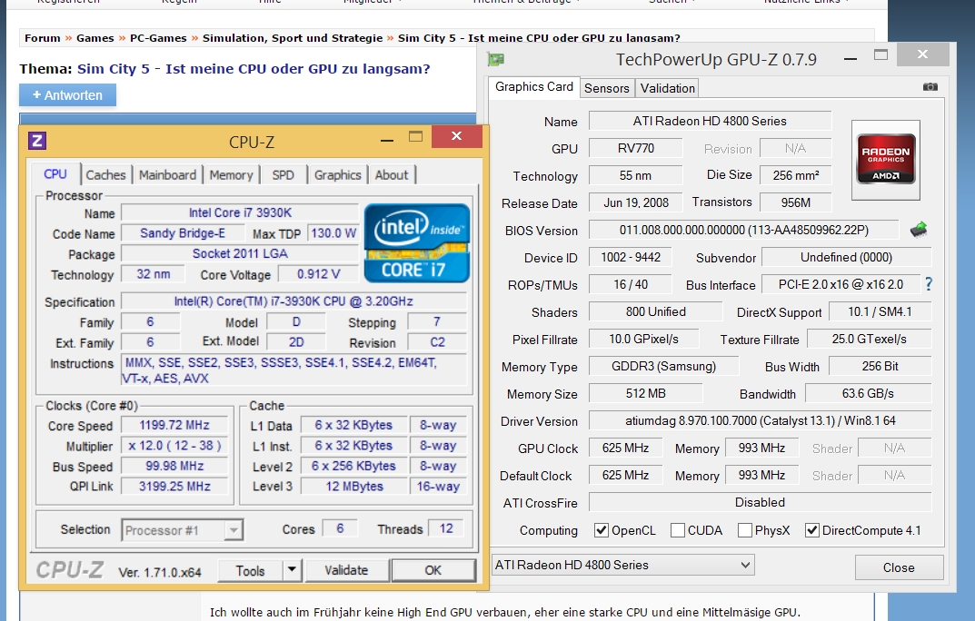

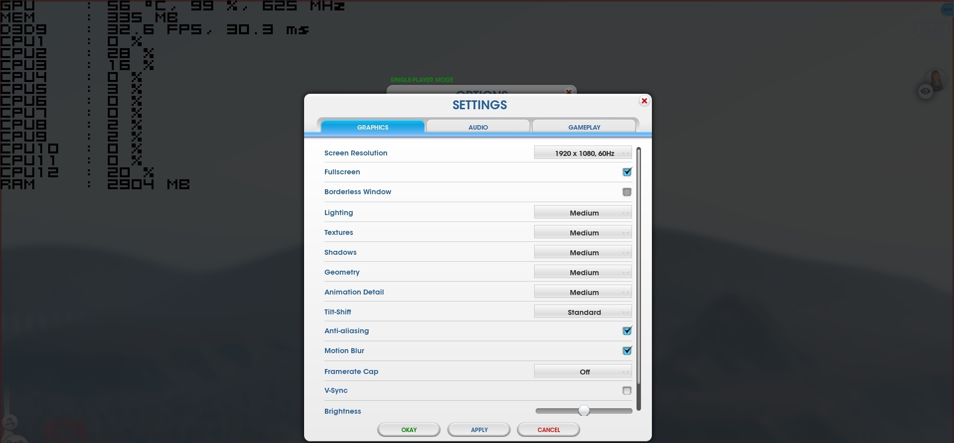

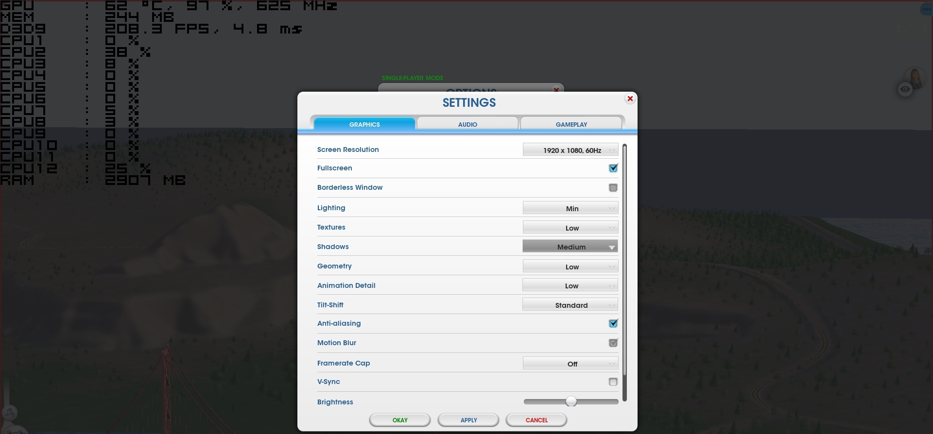

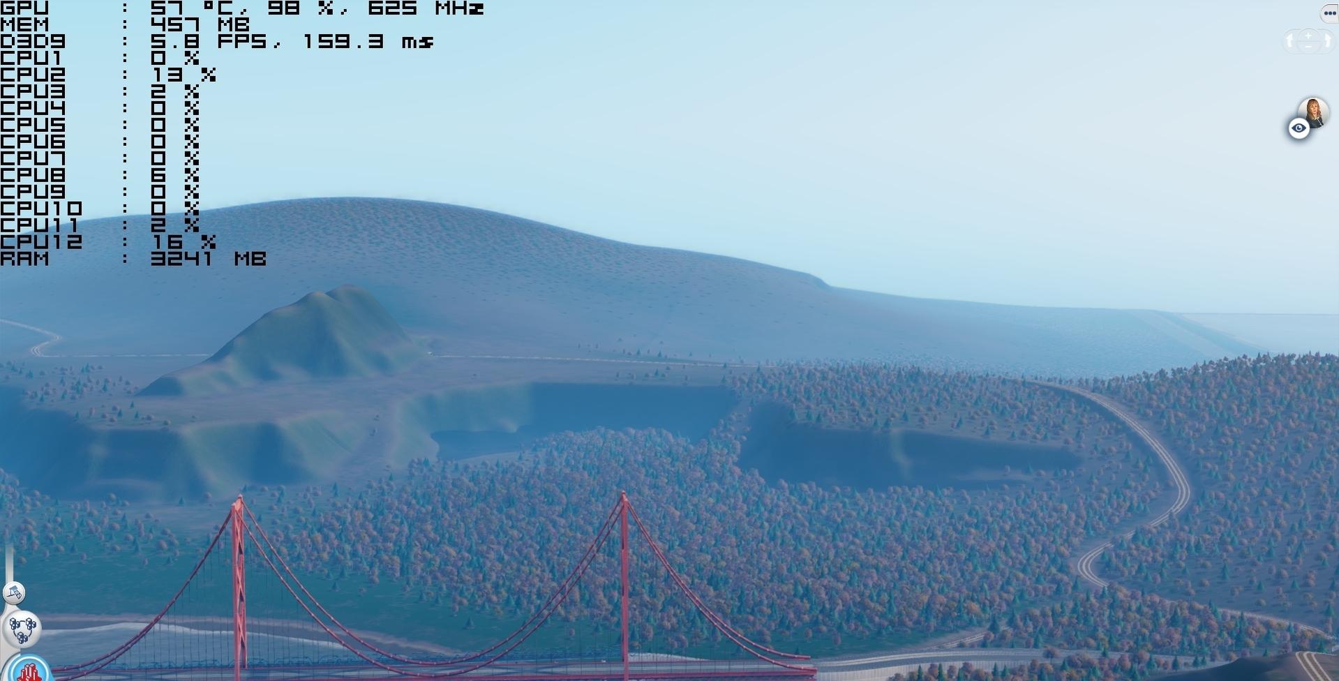

Gut das dir das CPU Upgrade geholfen hat. Also war der 620 doch nicht wie laut Benchmarkts beschrieben so schnell wie ein Yorkfield Q8400. Das tut mir leid. Die Benchmarkts waren doch nicht aussagekräftig. Deswegen wollte ich auf Nummer sicher gehen und habs mal getestet.

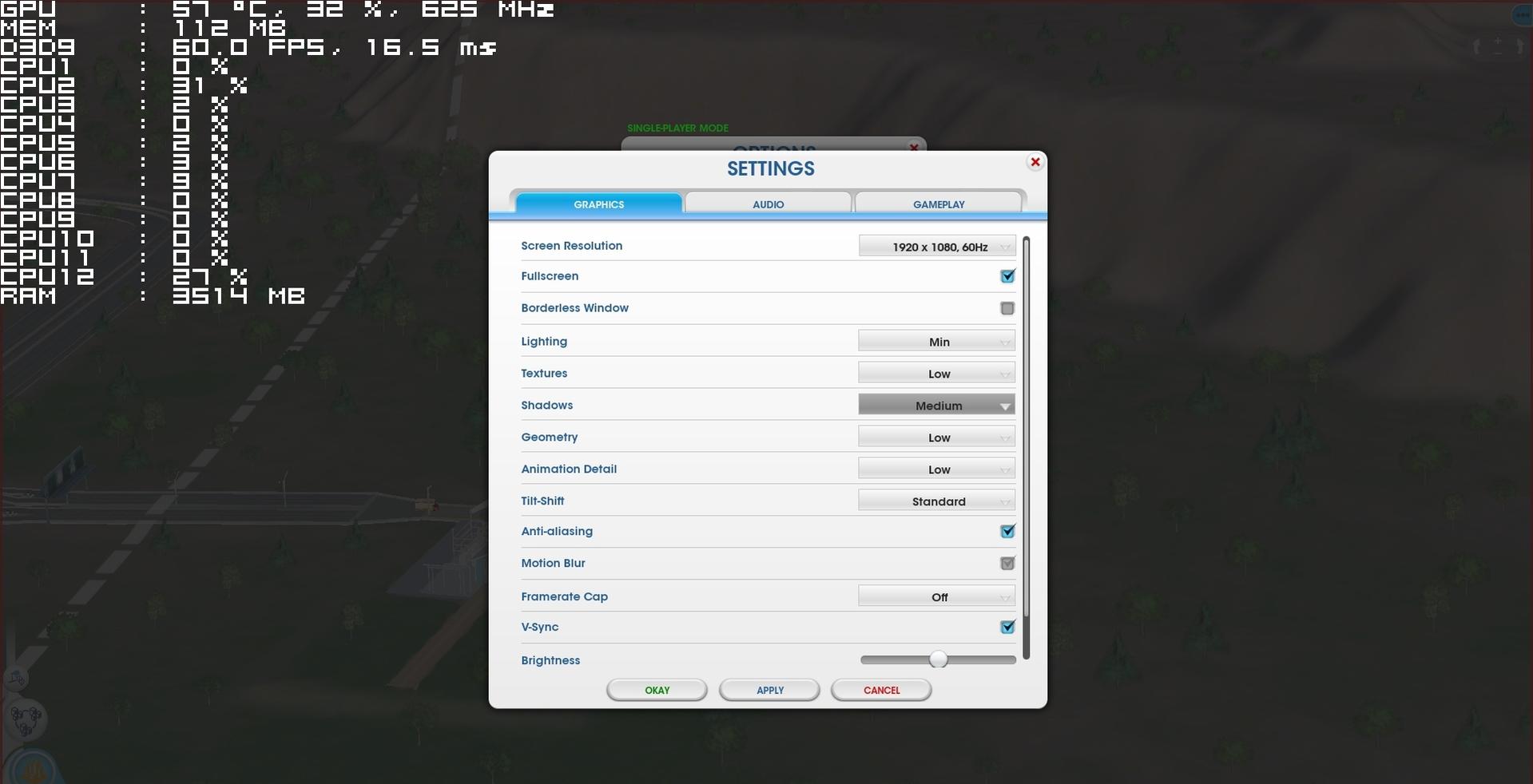

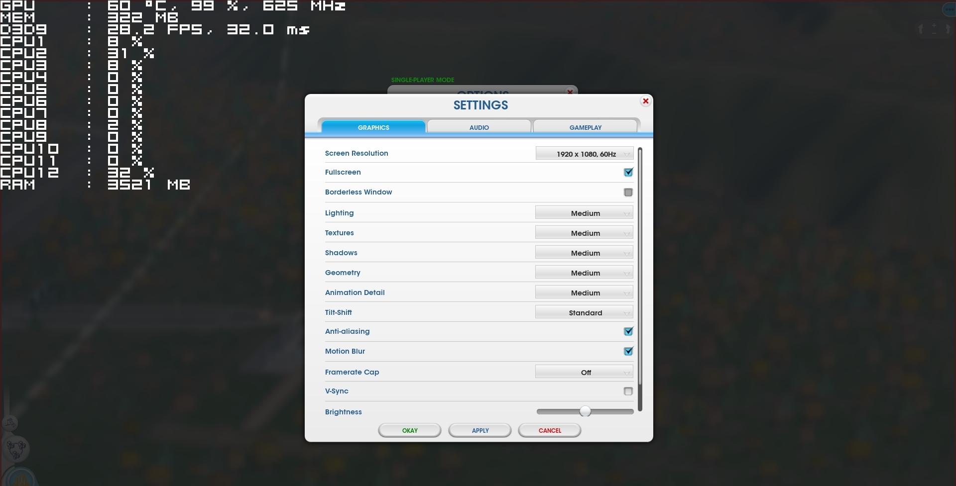

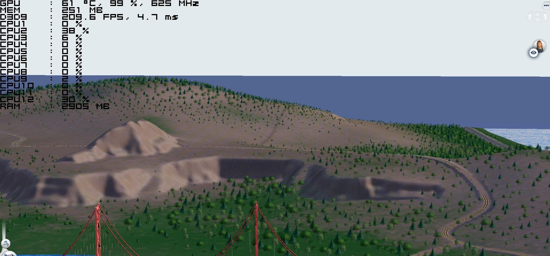

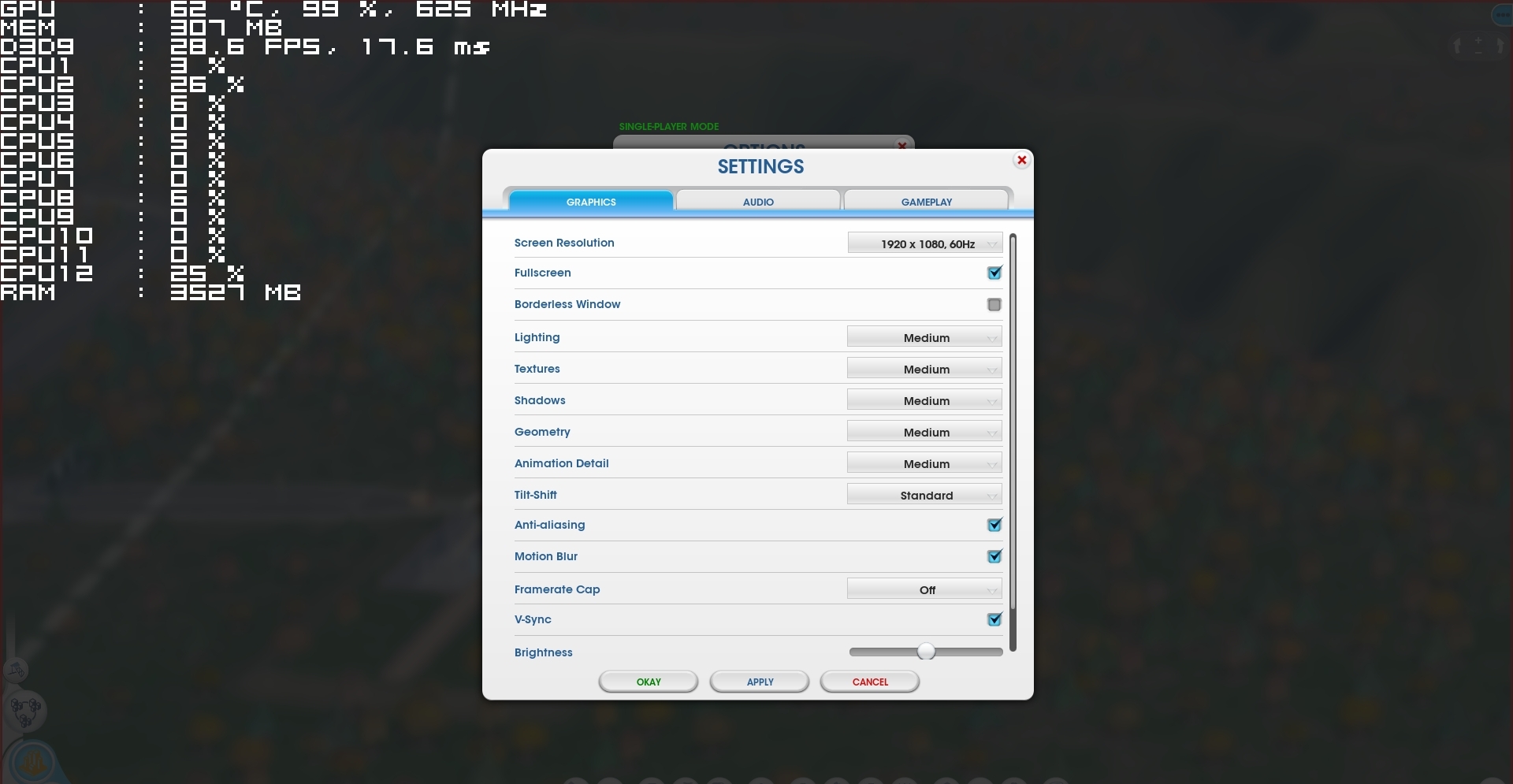

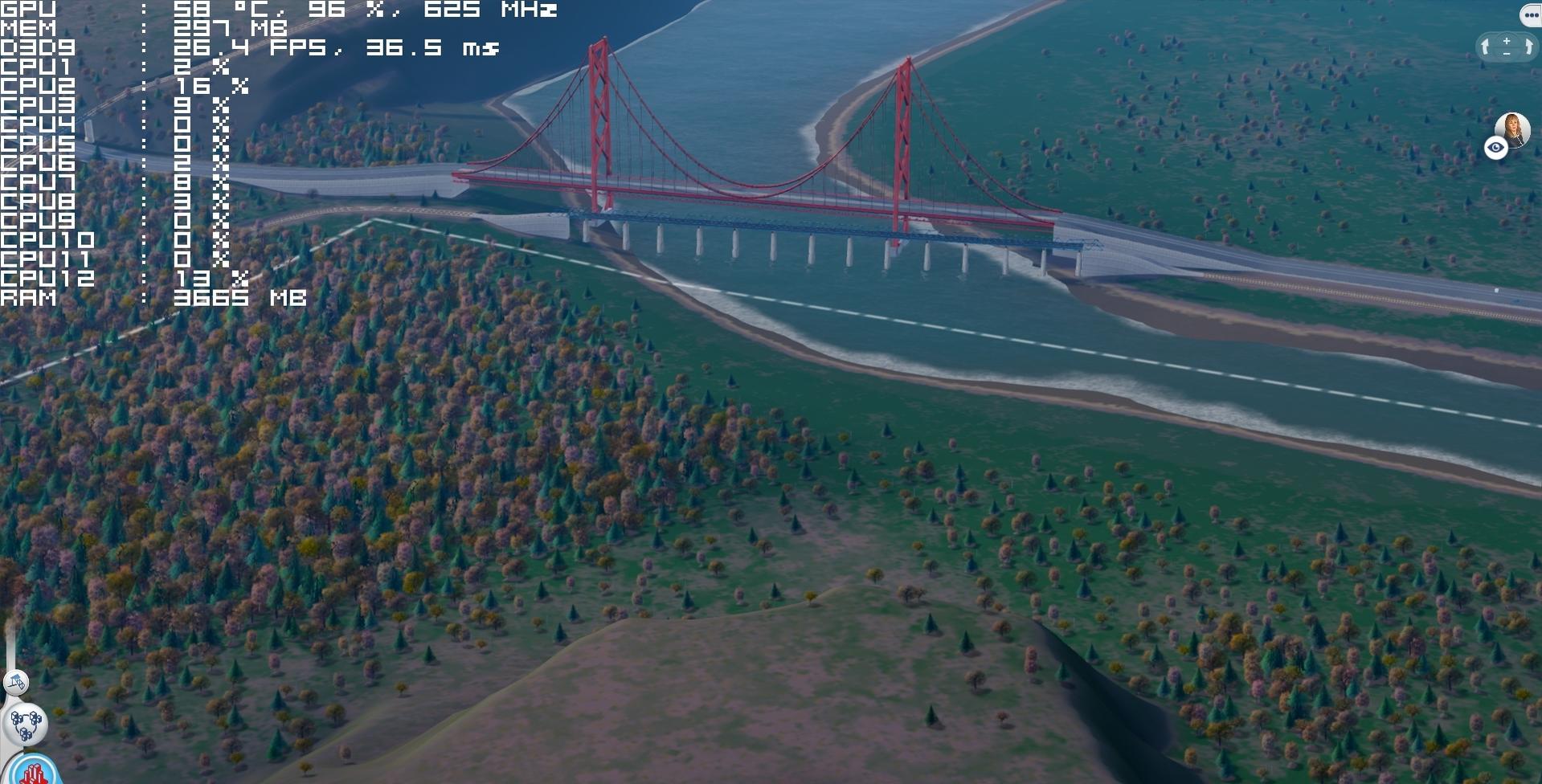

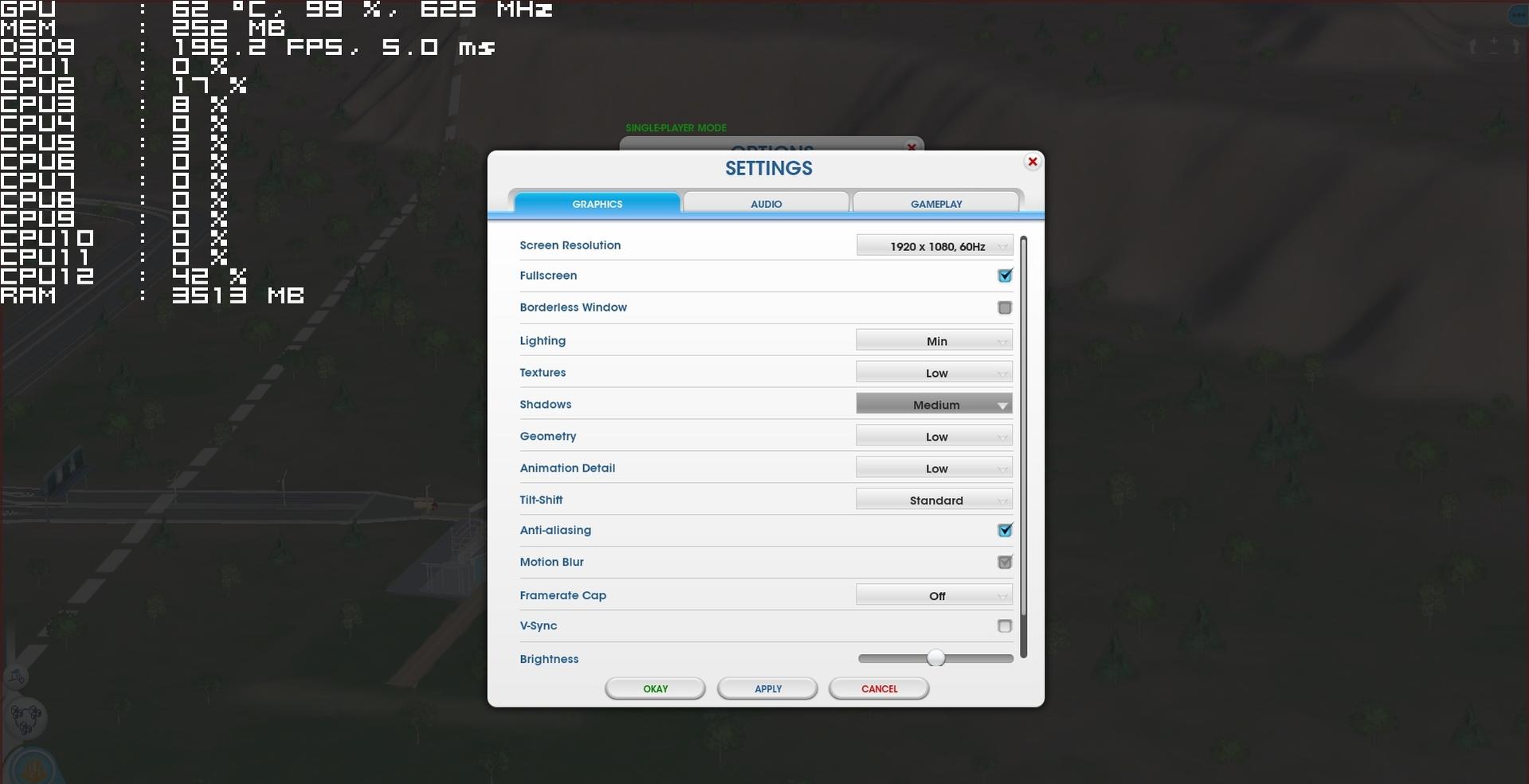

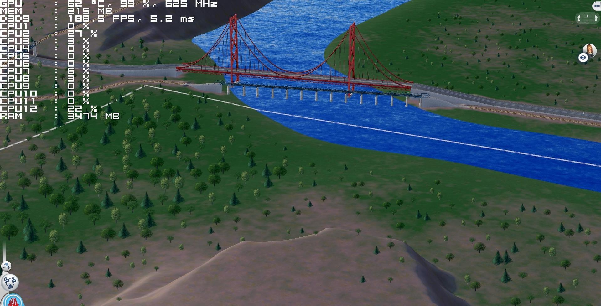

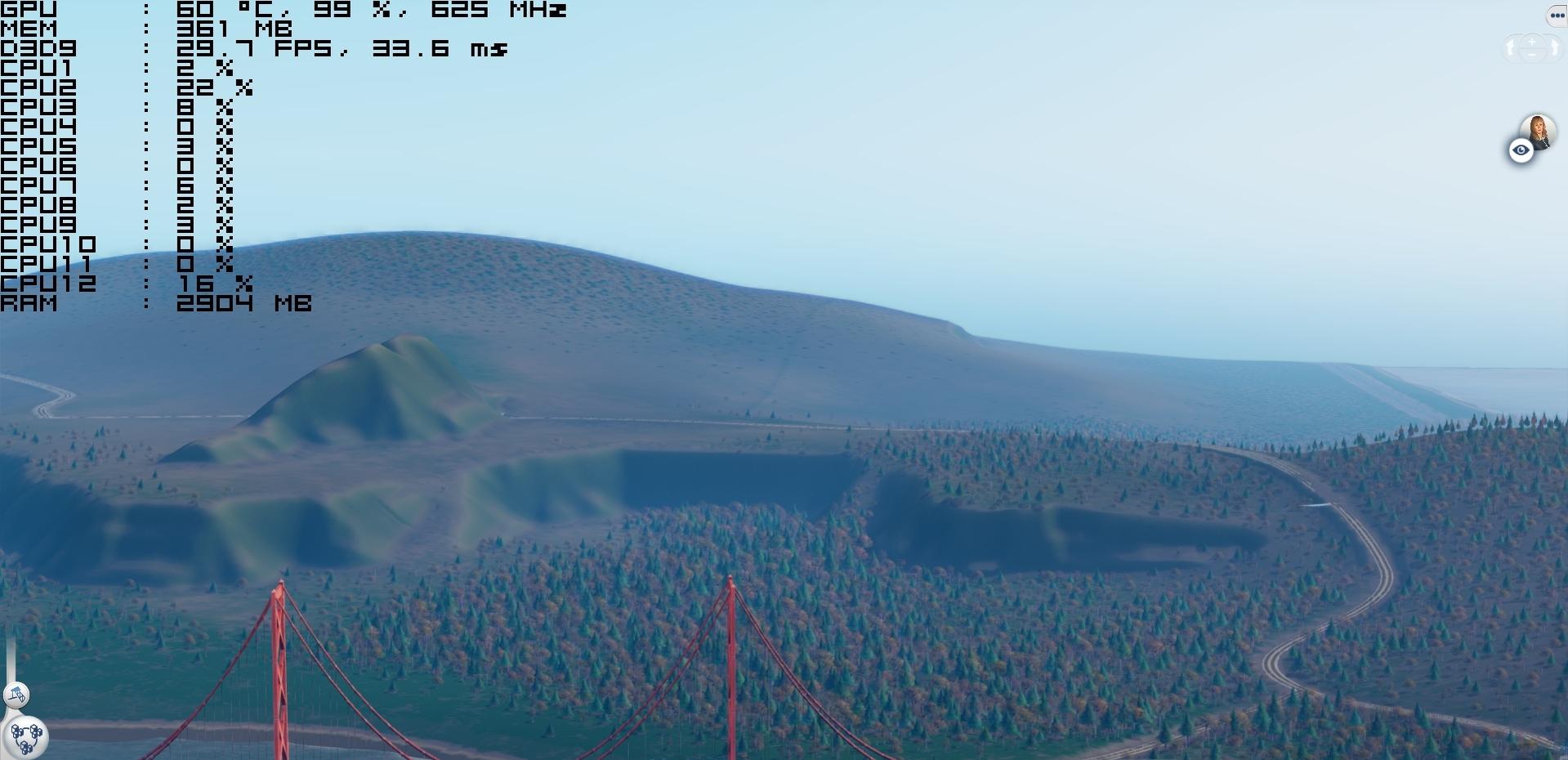

Auf einem 3930K mit einer 4850 ATI. (33%~ schneller als eine GTX 8800 (Wenn man die Benchmarkts Vergleicht)
Mit und Ohne V-Sync.
Pendelt sich bei 28FPS ein und läuft mit 30FPS max. Peak.
Hauptsache ende gut alles gut.

wieso?
die benchmarks sagen genau das aus was hier passiert ist. die CPU arbeitete am limit und die graka langweilte sich.
jetzt langweilt sich die CPU und die graka wird voll ausgelastet. für den flüssigen spielgenuss hat als der CPU-tausch was gebracht.
dein vorschlag dagegen hätte bewirkt das sich zb. die GTX 970 immens langweilt und das spiel weiterhin ruckelt.
aber gut, es ist ja alles nochmal gut gegangen ;)
manchmal sind ja solche diskussionen auch zielführend. eigentlich meistens :D
@Mr.nobody
​Bei Deinen Screens ist die Stadt aber immer komplett leer. Da hat die CPU auch Nix zu tun :D
