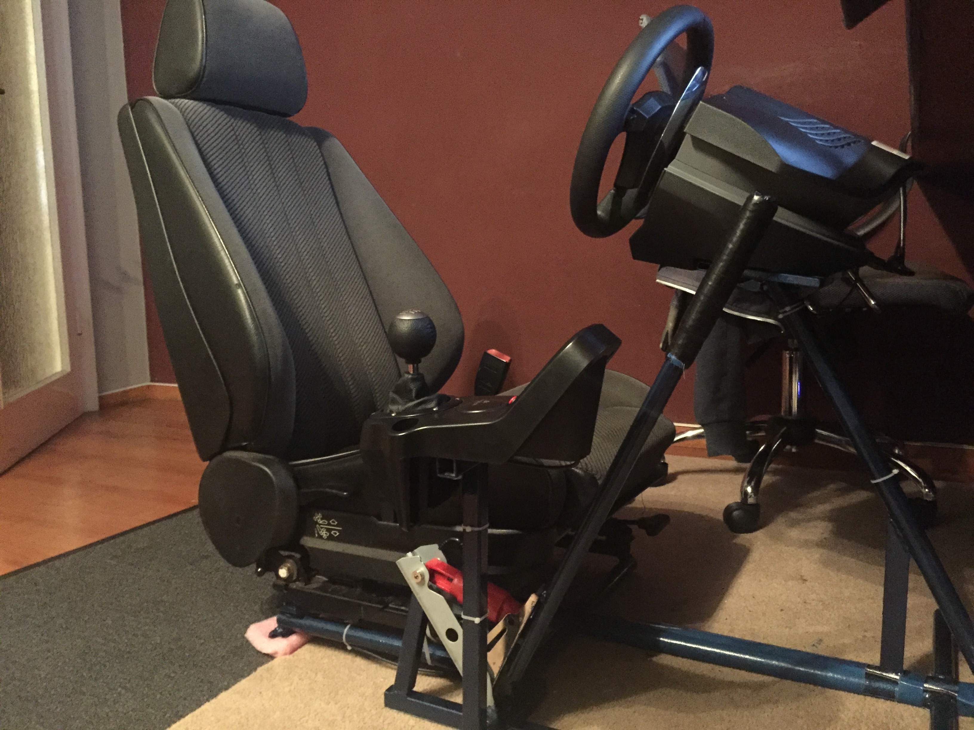

Hallo ich bin am überlegen mir ein Triple Screen Setup für Sim Racing aufzubauen! ein Playseat habe ich soweit schon!
T500RS mit Fly Off Handbremse usw.!

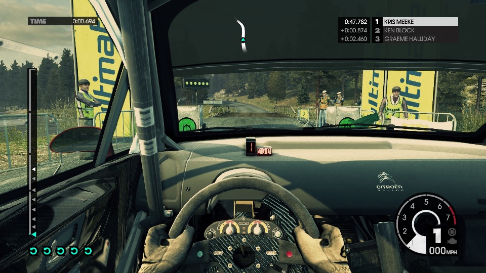

Schau mal, ob du dir irgendwo einen Dell UltraSharp U3415W anschauen kannst - 21:9, 34", curved - Du hast weniger Fläche als bei 3 Monitoren, das ist klar, aber was du dafür hast, fühlt sich wirklich gut an. Bei einem 3er Setop musst du vieles beachten und wirst am Ende kein perfektes Ergebnis haben.
Eine andere Möglichkeit wäre ein VR Headset, dafür wäre perfekt geschaffen, die Bedienung erfolgt ja in dem Simulator über das Lenkrad/etc. Nächstes Jahr soll es ja soweit sein *HYPE HYPE!*
21:9 soll sich nicht lohnen weil das Blickfeld quasi gleich bleibt, bei Triple Screen kann ich links und rechts aus der scheibe schauen! Bin das ein paar mal beim Kumpel gefahren und bin absolut begeistert davon! bringt mir aber nix wenn ich 3 Monitore kaufe und meine Hardware schafft das dann nicht.. dann update ich lieber auf Skylake und kaufe mir später 3 Monitore..

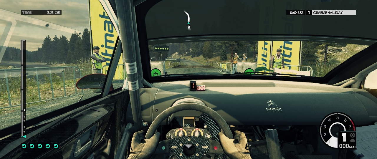

Bin selbst auf nem 3D Vision Surround (5760x1080 @ 3D) und T500 unterwegs gewesen.
Hab jetzt Rennspielpause und rate keinem mehr extra für Simracing 3 Monis anzuschaffen.

Im Simracing Bereich sind einige auf 3D Vision umgestiegen, weil sich die Sache eben plastischer anfühlt. Soll heißen, dass man Geschwindigkeit und das Raumgefühl viel immersiver erlebt. Somit lassen sich auch Bremspunkte und dgl. wesentlich besser "erfühlen".
Ich bin im echten Leben auf Rennstrecken unterwegs gewesen und Simracing kommt der Sache mit nem 3D Vision Surround Setup rein optisch gesehen schon recht nahe. Der Aufwand für so ein Rig ist zugegebenermaßen immens groß und die Kosten entsprechend zu bewerkstelligen.
