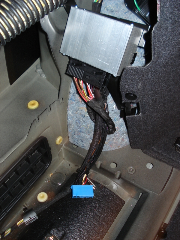

Geht um einen Verstärker im PKW, dieser ist leider ganz blöd angeordnet und BMW spendiert dem Verstärker mit 825W auch nicht gerade wenig power ab Werk.
Aber ohne Lüfter und nur der Verlass auf die Kühlrippen erscheint mir doch ein wenig Risikoreich. Darum die Maßnahme, dass der Lüfter die Luft aus dem Verstärker saugen soll.
Die Ironie an dem ganzen. Die Lüfteraussparung ist sogar da, nur ohne Lüfter :freak:

So siehts übrigens hinter der Verkleidung aus. Überlege gerade ob ich noch einen größeren Lüfter hole, um Luft auf den Verstärker zu blasen. Meint ihr das bringt was?

Eigentlich musst du da gar nichts machen. Wenns ab Werk so verbaut ist, dann sind die Komponenten auch dafür ausgelegt, dass sie höhere Temperaturen aushalten ;) Überleg mal wie warm es im Auto im Sommer werden kann, wenns nicht im Schatten steht.
Da muss man eigentlich nichts rumbasteln, da haben sich die Ingenieure schon ihre Gedanken gemacht
Nein, kannst gerne im Internet den Begriff Mulf Hitzetot z.B eingeben.
Die Ingenieure haben sich eben nur Gedanken gemacht, wie ein Bauteil am besten absterben kannst, ein Bauteil welches für die Ewigkeit gebaut wurde gibt eben kein Geld.
Der Verstärker wird so warm, da kannst du Spiegeleier drauf braten, und 1400€ für einen neuen gebe ich nur ungern aus :)
