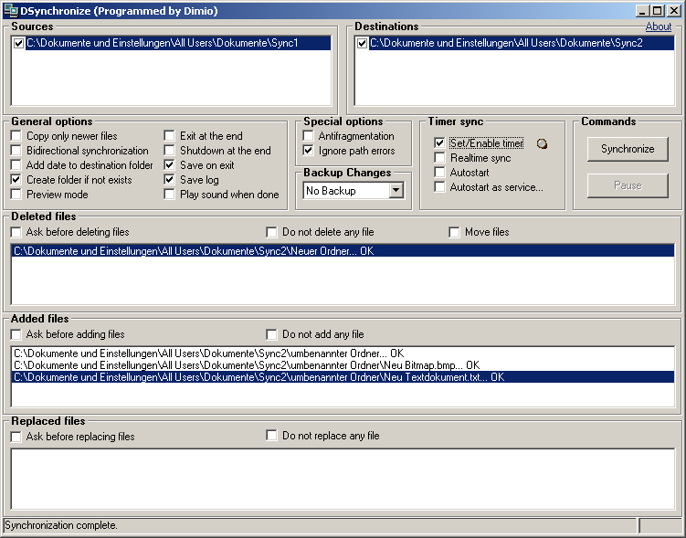

Super Flexible File Synchronizer ist derbe gut. Man kann viel Einstellen, was anfangs echt überfordern kann, aber wenn man sich genug Zeit nimmt, versteht man alles und er macht genau das, was er soll.
