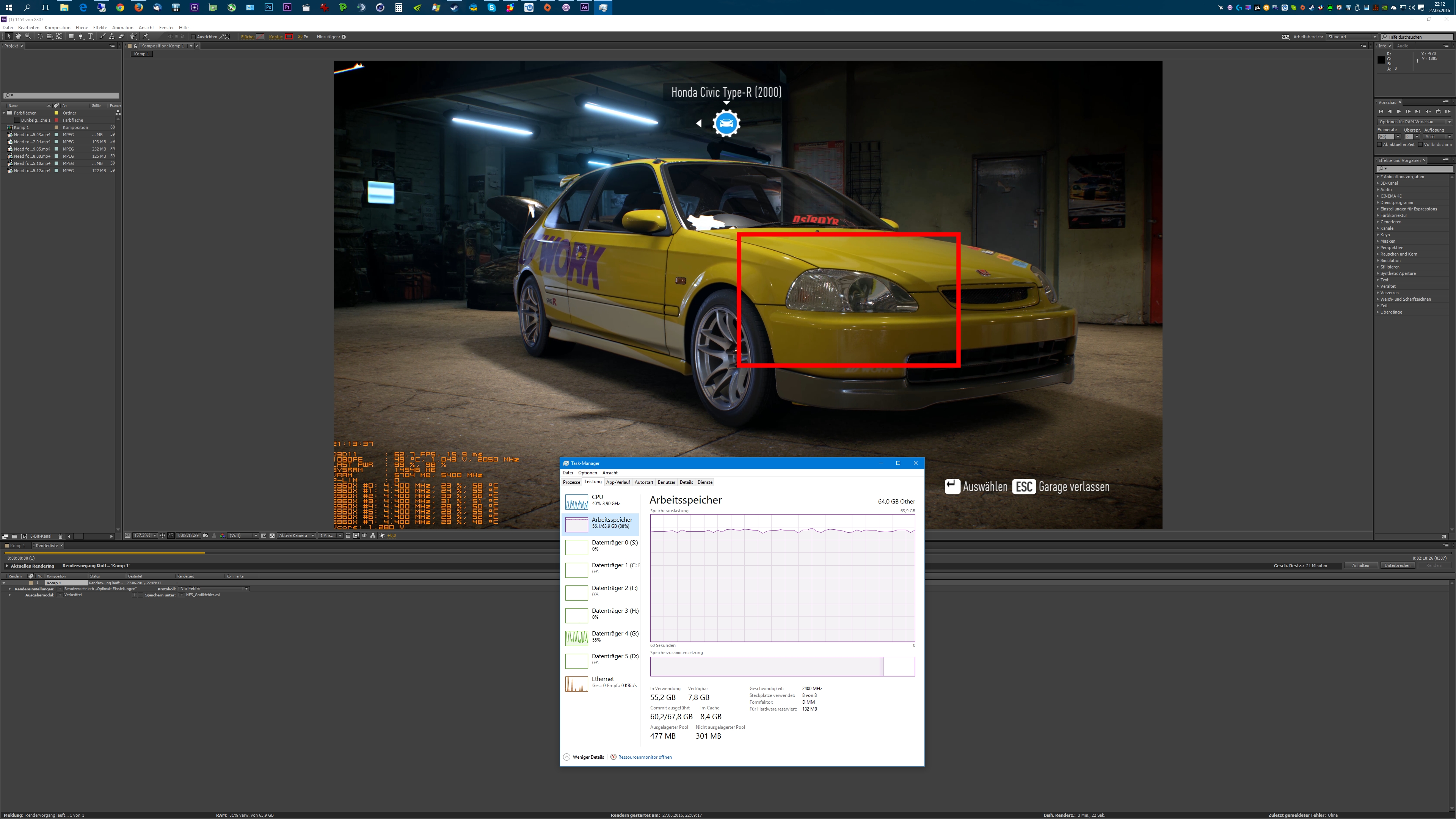

Ich bekomme mit 4K die 64GB auf meinem Rechner sofort voll. Ob da was mit 128GB schneller läuft und dann noch "wie viel" ...

Voll werden die auf jeden Fall, dafür sorgt AE oder PR schon.
