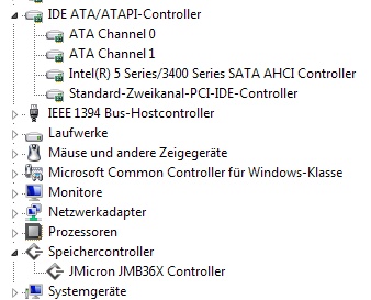

So sieht es bei mir aus:
ata-jpg.270807
Der Intel SATA AHCI Controller ist der vom Chipsatz, der JMicron JM36X ist ein Onboard (e)SATA Controller.

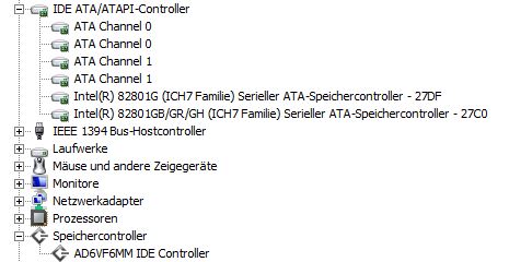

so sieht es bei mir aus. und die externen platten (4stück) sind ide-platten (waren billiger. wie kann das verifizieren?), die internen sata2.
was will ich? schnellere kommunikation mit den nötigen und gewünschten zusätzlichen externen platten, entweder den vorhandenen oder, wenn nötig, neuen.
