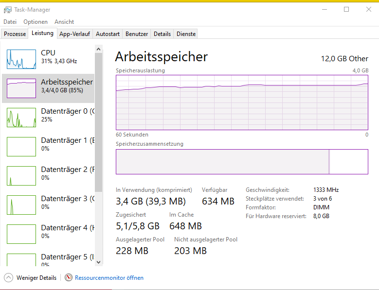

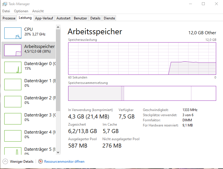

ich hab folgendes Problem, mein PC benötigt z.Zt. immer 2-3 Hard Resets zum starten (friert ein, Tastatur u. Maus o. Funktion), ich habe dann mal im Task Manager geschaut und festgestellt das hier der RAM (eigentlich 12 GB DDR3) vorhanden sein sollte aber manchmal nicht die volle Größe zur Verfügung steht
ich bin mir jetzt nicht sicher ist der RAM defekt oder die Steckplätze, Mainboard?
Win Speicherdiagnose ergab keine Fehler.

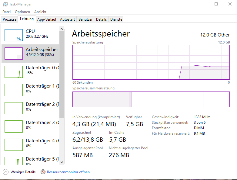

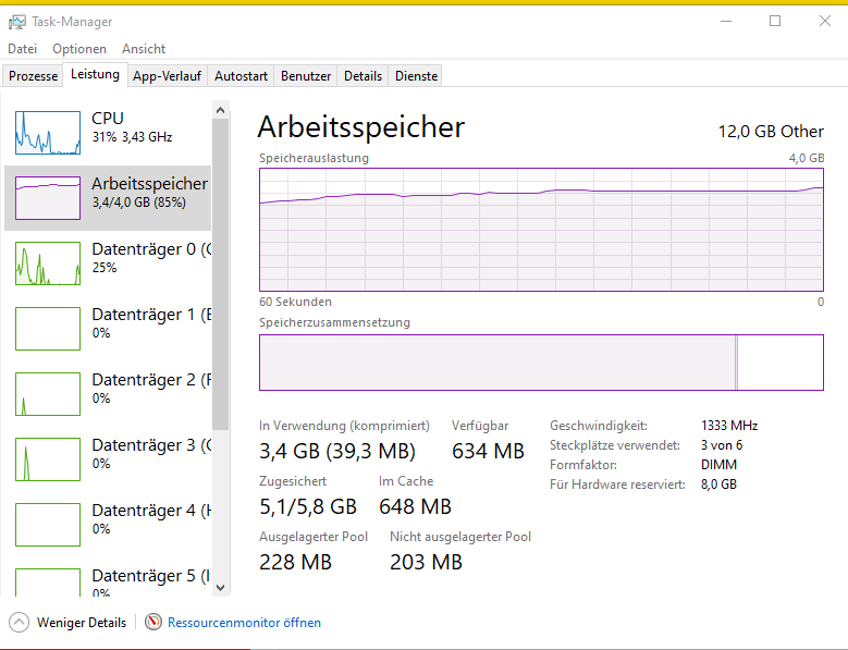

auf den Bildern sieht man 1x wenn er wieder optimal läuft mit 12GB und 1x mit weniger (außer das ist normal???)
Ich bitte um Einschätzungen... danke

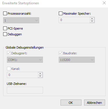

Gib unten bei "Suchbegriff hier eingeben" in Windows 10 "msconfig" ein. Anschließend klickst du auf "Start" und "Erweiterte Optionen". Ist unter maximaler Speicher ein Häkchen gesetzt oder ein Wert eingetragen?

der Haken ist nicht gesetzt bei max. Speicher... was ist das Memory Remapping?
ach so ist ein Alienware Aurora PC, bei dem Bild steht ja 12GB aber nur 7,9 verfügbar, für mein Verständnis heißt das es ist mind. ein 4GB Riegel defekt?

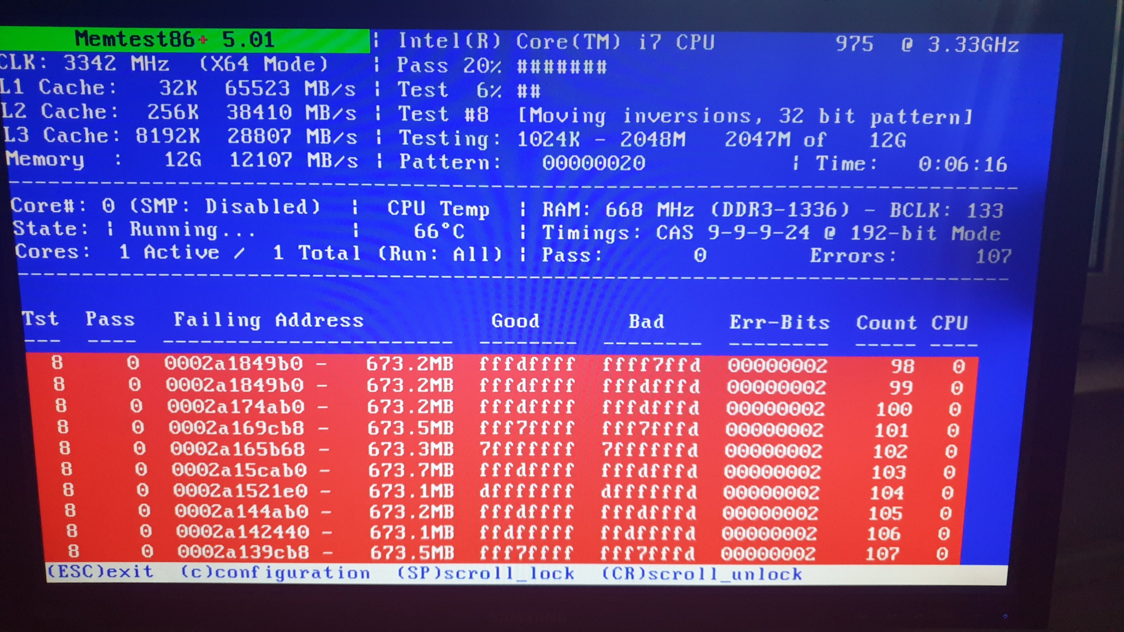

Wenn Windows anzeigt, dass von X GB nur Y verfügbar und Z für Hardware reserviert sind, hat das nichts damit zu tun, dass ein Modul defekt ist, denn Windows kann das gar nicht so feststellen. Am besten den PC mal runterfahren, die Module alle ausbauen, die Speicherslots auspusten (oder Druckluftspray verwenden) und auf mechanische Beschädigungen prüfen. Wenn alles O.K. aussieht, im BIOS nachsehen, ob alle Module und die gesamte verbaute Speichermenge erkannt wird. Wenn das auch O.K. ist, ein Linux Live-System booten und dort gegentesten, alternativ von einem Memtest X86(+)-Medium booten und prüfen ob dort alles erkannt wird. Wenn ja, einige Passes durchlaufen lassen....
Im Arbeitsspeicher-Unterforum gibts auch einen angepinnten Thread "von X GB werden nur Y erkannt", dort stehen auch Sachen drin, die du abarbeiten kannst, um die Fehlerursache einzugrenzen.

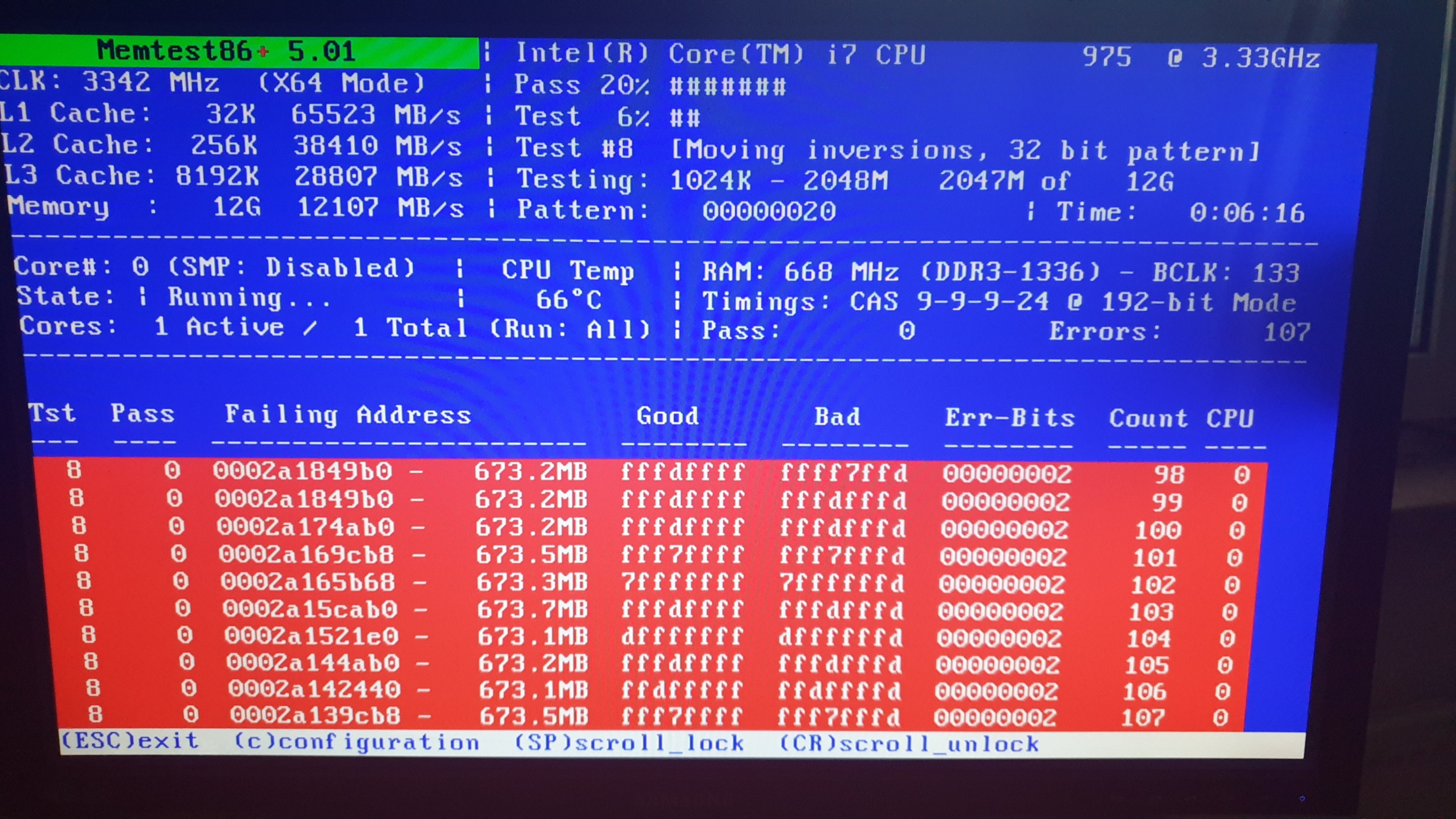

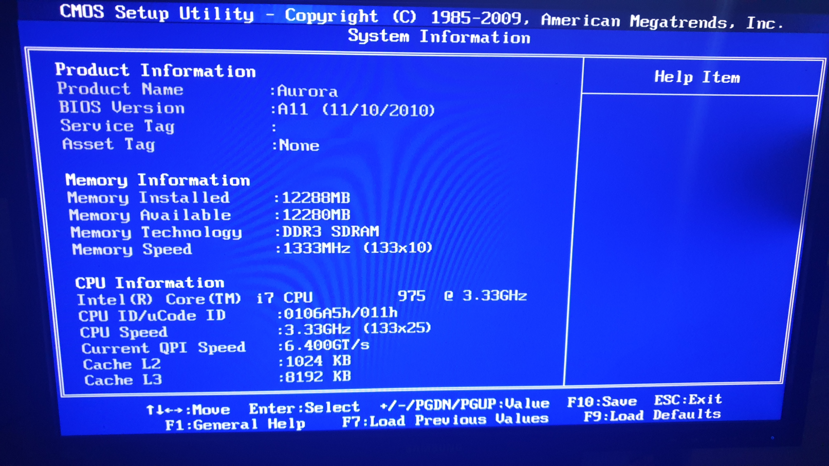

hier ist das Ergebnis des memtest, das sieht irgendwie eindeutig aus, bei dem Bild ist der PC dann auch eingefroren, lief nix mehr
nur noch eine Frage ich kaufe dann einen komplett neuen Satz, ist es besser 2x 8GB oder 4x 4 GB z.B. zu nehmen oder worauf sollte ich noch achten?memtest Ergebnis.jpg
Ich denke dein Board hat ehh nur Dual Channel. Also ist es theoretisch Wurst ob 4x4 oder 2x8.
Würde trotzdem zu 2x8 greifen. Nebenbei würde ich bei diesem System ehh kein Geld mehr rein stecken wegen dem Alter. :)
das sehe ich eigentlich auch so aber der Geldsch...er ist gerade im Urlaub :D
außerdem hab ich gelesen das nicht jeder RAM Speicher in den DELL Systemen läuft!!?? Wollte eigentlich nur dass das Ding noch ne Weile durchhält bis nen neuer möglich ist

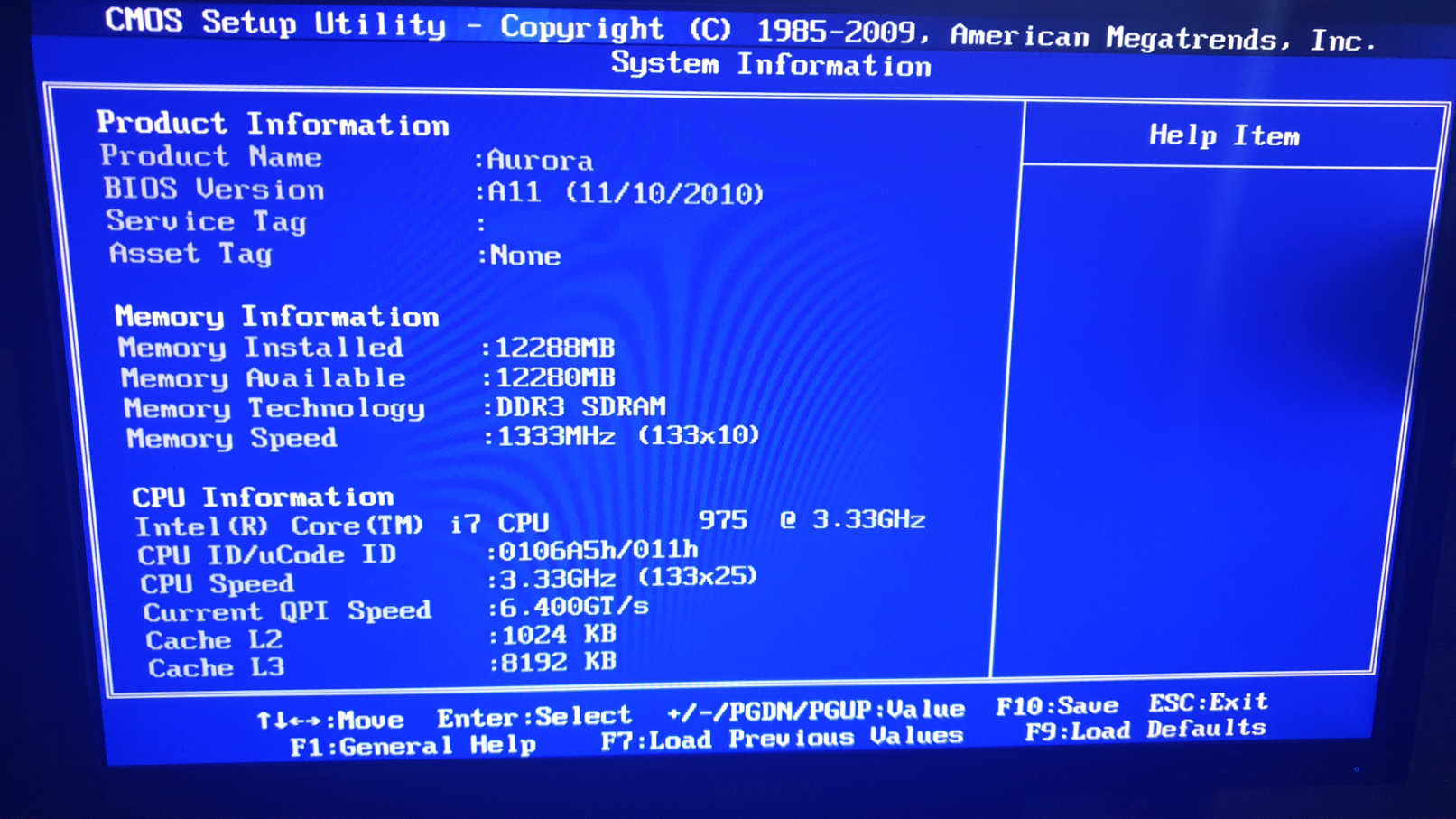

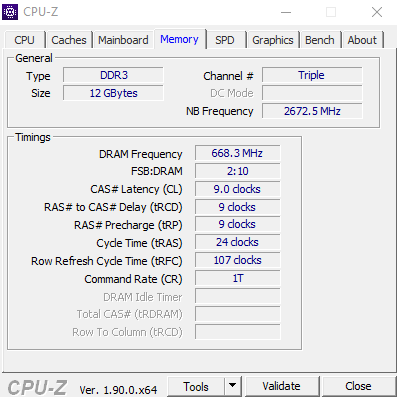

Nope, das Board hat, wie in CPU-Z sichtbar, Triple-Channel. Ist halt die Core i7 9xx-er Plattform. Daher braucht's auch wieder einen 3er Satz Riegel. Oder du findest die Übeltäter raus, und tauscht nur die Defekten aus.

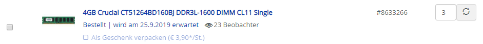

wenn ich das dann teste... kann ich dann einfach einen "single" Riegel kaufen? oder 3 St., da gibt es keinen Kit als 3er... sind 3St. automatisch ein triple channel?
ich weiß für viele selbstverständlich die Fragen, für mich leider nicht
TrippleChannel Kits gabs damals schon wenige, heute garnicht mehr, weil ja alles Dual- und Quadchannel ist.
Du kannst dir aber einfach 3 mal den gleichen Riegel kaufen.
Es kann sein, dass du keinen DDR3L (Das L ist das wichtige) nutzen kannst. Mach mal ein Bild von einem ausgebauten RAM-Riegel.
Auch hast du aktuell 1333er RAMs verbaut, der von dir gezeigte ist ein 1600er. Auf normalen Board taktet der dann einfach runter, falls die CPU ohne OC kein 1600 unterstützt. Allerdings haben OEM Boards da so ihre Eigenheiten. Es sollte laufen, muss aber nicht. Daher würde ich ggf gebraucht(!) 1333er Riegel kaufen. Neu lohnt sich einfach nicht mehr. (Mensch sind die wieder günstig geworden :D)

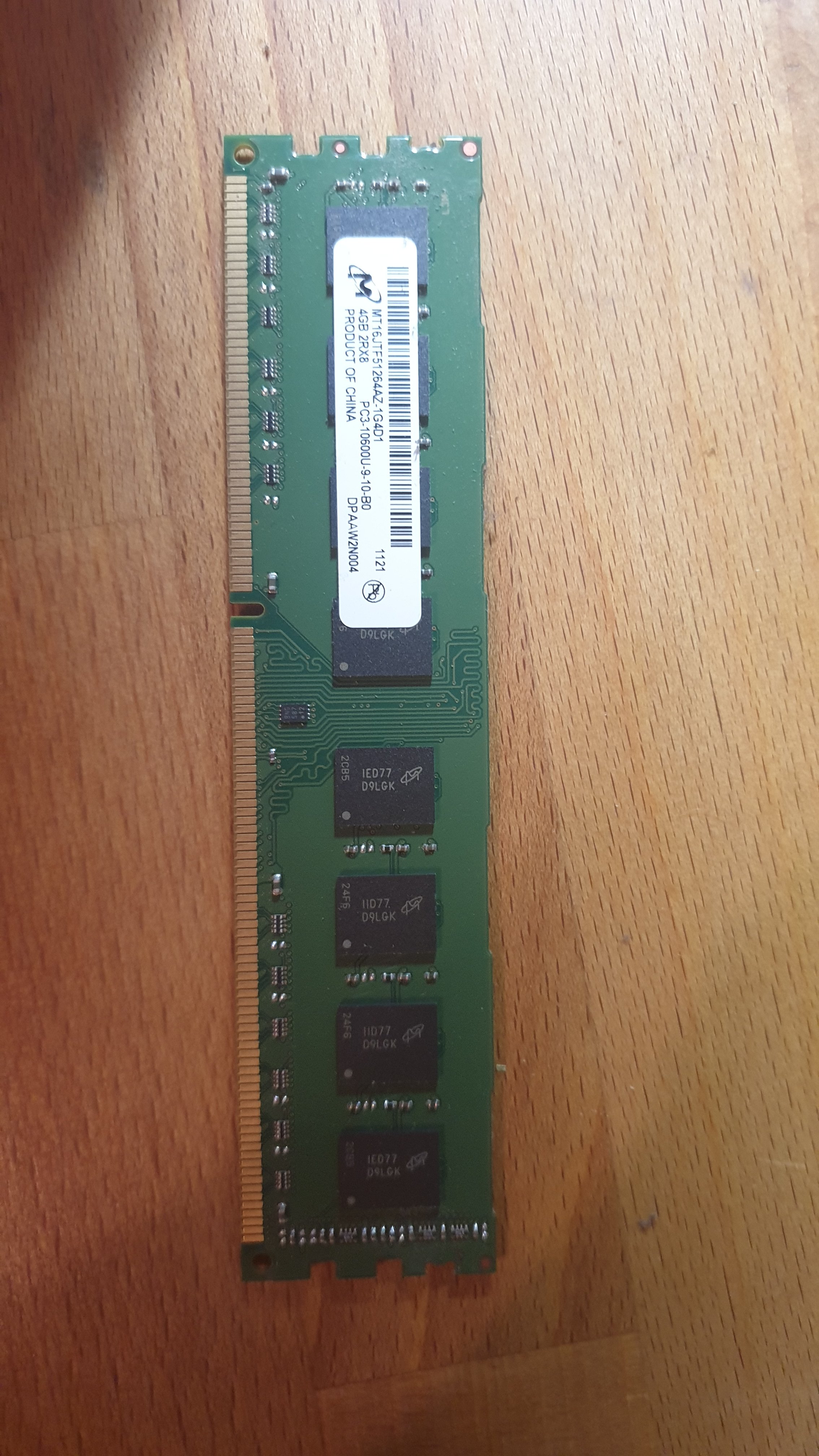

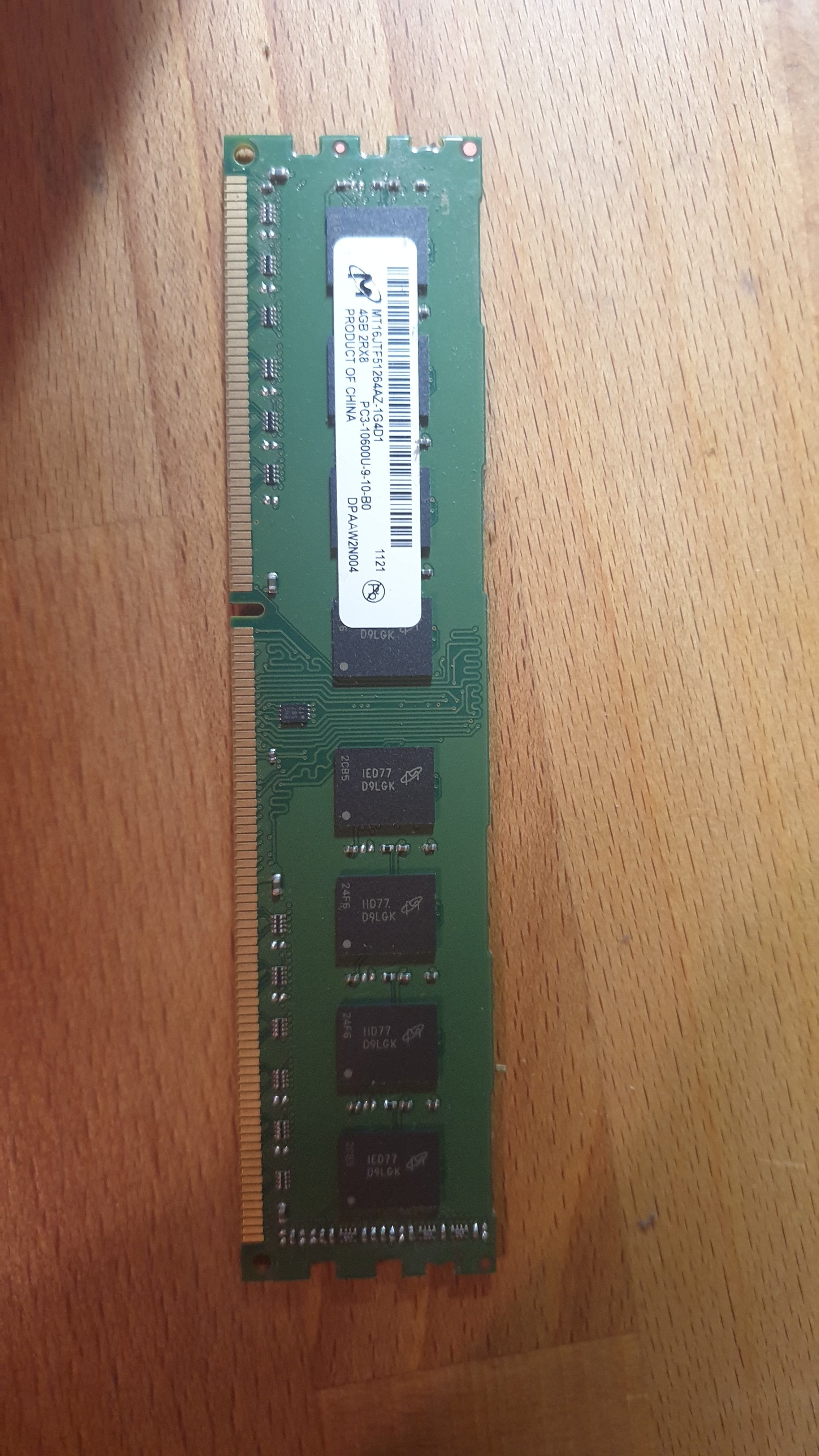

hier das Foto eines Riegel, nach meiner Recherche Dank eurer Hilfe scheint da ein neuer und sogar gebrauchter RAM KIT schwer zu finden zu sein, dann eben damit leben bis ein neuer PC möglich ist
Das ist ein stinknormaler DDR3 1333 4GB CL9 Riegel. Bekommst du aktuell noch für ~17€ neu + Versand.
Und ein Kit brauchst du wie gesagt nicht. Wenn nur ein Riegel defekt ist, kannst du den einfach austauschen, falls dir die restlichen 8GB nicht reichen.
