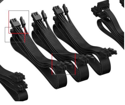

Gibt es fertige Kabel wie das von bequiet hierzu, welches man im Fractal benutzen kann? Die Fractal Kabel sind zwar schön weich, jedoch sieht das nicht clean aus wenn die übrigen Stecker rumhängen.
Du kannst dir für kleines Geld eines anfertigen lassen, z.B. bei modDIY.
Einfach dein genaues PSU-Model angeben, dazu noch Wunschlänge, Sleeving, Farbe, Kabelkämme etc.
Habe ich für mein NT auch machen lassen und funktioniert 1a. >Siehe<
Ist zwar keine 4070Ti, sondern der große Bruder mit noch mehr 8Pin-Anschlüssen; aber das macht ja letzten Endes keinen Unterschied.
Einfach des genaues PSU-Model angeben, dazu noch Wunschlänge, Sleeving, Farbe, Kabelkämme etc.

@Mr. Smith Ich habe sogar aktuell ein 80% PT am laufen ;-) Dann werden die 3er wohl reichen. Hast es vielleicht damit hier verwechselt: https://www.moddiy.com/products/ATX...n-to-12VHPWR-16-Pin-Angled-Adapter-Cable.html
Das wollen aber auch einige Personen, warten aber auf CableMod, was ich nicht ganz verstehe. Halten die Personen Moddiy für unseriös? Ich kannte die Seite vorher nicht und möchte natürlicht nicht, dass die Kiste deswegen explodiert. Mich wundert nur, warum CableMod so viele Tests machen möchte, um sicher zu gehen und Moddiy es einfach so auf den Markt wirft.
@MeisterOek
Nein, ich verwechsle hier nichts. Ich habe es selbst genauso gemacht und es wurde mir auch entspr. angefertigt.
Ich habe noch ein Foto, allerdings nur von dem Tripple mit der "ultra soft silicone"-Variante ohne Sleeving.
35cm lang, black/black mit 3 Kabelkämmen.
Das habe ich für mein Corsair SF750 machen lassen.
Jenes hat NT-seitig nur 4x8Pin, wovon aber einer für die CPU draufgeht. Daher wäre alles Andere als ein Tripple auch Quatsch gewesen. Das PinOut habe ich mir vorher rausgesucht und dann am Kabel auch durchgemessen. Zusätzlich habe ich mit einer Wärmebildkamera die Temperatur von Stecker und Kabel beobachtet, während Furmark eine ganze Weile lief. Die Terminals sind auch hochwertiger als bei nV's eigenem Adapter. Da passt alles.
Meiner bescheidenen Meinung nach kann man die Kabel absolut unbedenklich einsetzen.
Verschickt wurde mein Kabel 2 Tage nach Bestellung. Der Versand hat allerdings 10 Tage gedauert (weil es 7 Tage im Zoll hing). Dafür kann modDIY aber recht wenig.
Wer Bock darauf hat und die Kabel mit den richtigen Querschnitten, Crimpzange, PushPins etc. rumliegen hat, kann dort auch einfach nur den 12VHPWR-Plug für 2,50€ ordern und alles selbst machen.
Reaktionen: juwa, Desolation und MeisterOek
