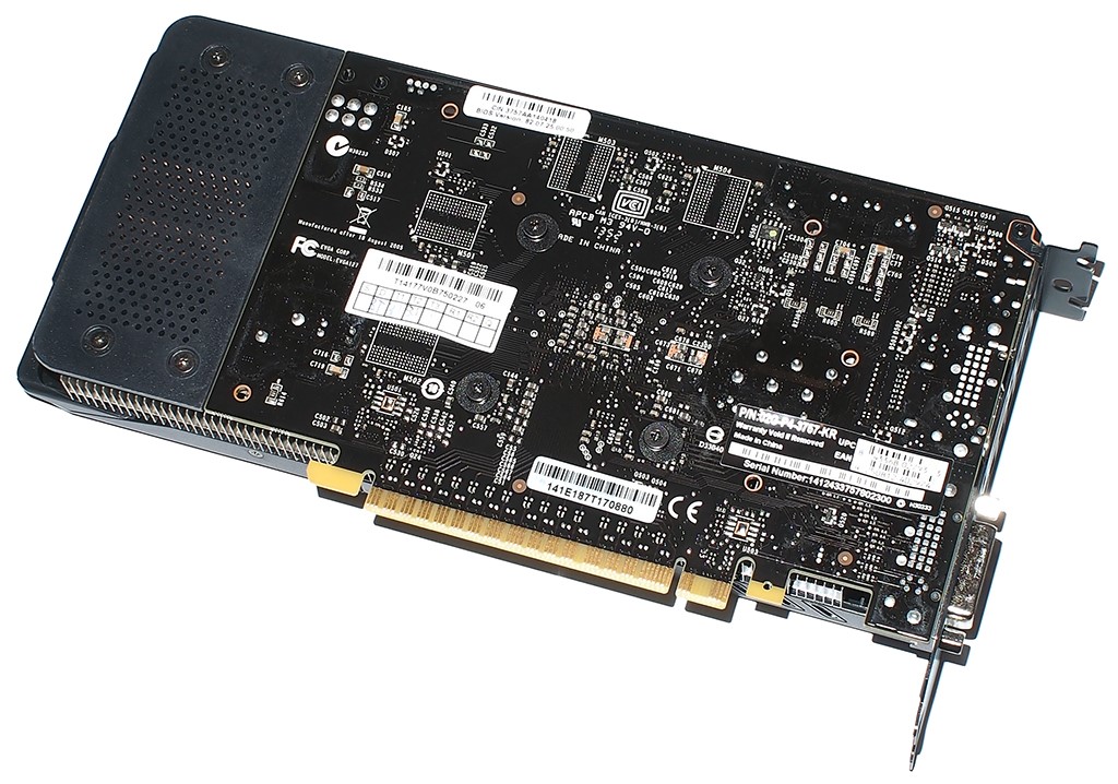

Hmm Mist Denkfehler meinerseits, velleicht kann man die Blenden auch annehmen und du frickelst dir dann selber eine. Es sieht so aus als wenn die immer mit den Gewinden neben den DVI angeschraubt sind, kannst ja bei der kaputten 570 mal gucken wie die da fest ist.
Die Gewinde lassen sich mit dem Schlüssel ziehen mit dem man auch die "mainboard standoff screw" ins Gehäuse schraubt.
Wenn man alles sauber baut, sagt EVGA nichts.
Die Blenden kann man tauschen. Problem wird eher da eine passende zu finden..
Neues Mainboard finde ich unnötig. Da ist ne billig Graka besser..
Wie wärs damit die Slotblende abzuschrauben (geht genauso wie mit dem Kühler, die Slotblende ist unter das PCB gebogen und dort verschraubt) und dann mit der Flex ranzugehn? Ich denke das ist echt das einfachste.
Hier das Bild von der Unterseite der EVGA:
Kannst ja für die Größe eine von den Slotblenden des Gehäuses als Schablone nehmen :)
Damit dürfte die Evga Garantie aber verfallen oder?
Bei der PnY würde man sich das Flexen sparen und müsste nur den Kühler tauschen, was die geschicktere Variante sein dürfte, falls EVGA die Garantie verweigert.
Abhängig davon würde ich zu einer der beiden greifen. Wisst ihr wie EVGA das sieht oder frag ich besser erstmal in deren Forum nach?
