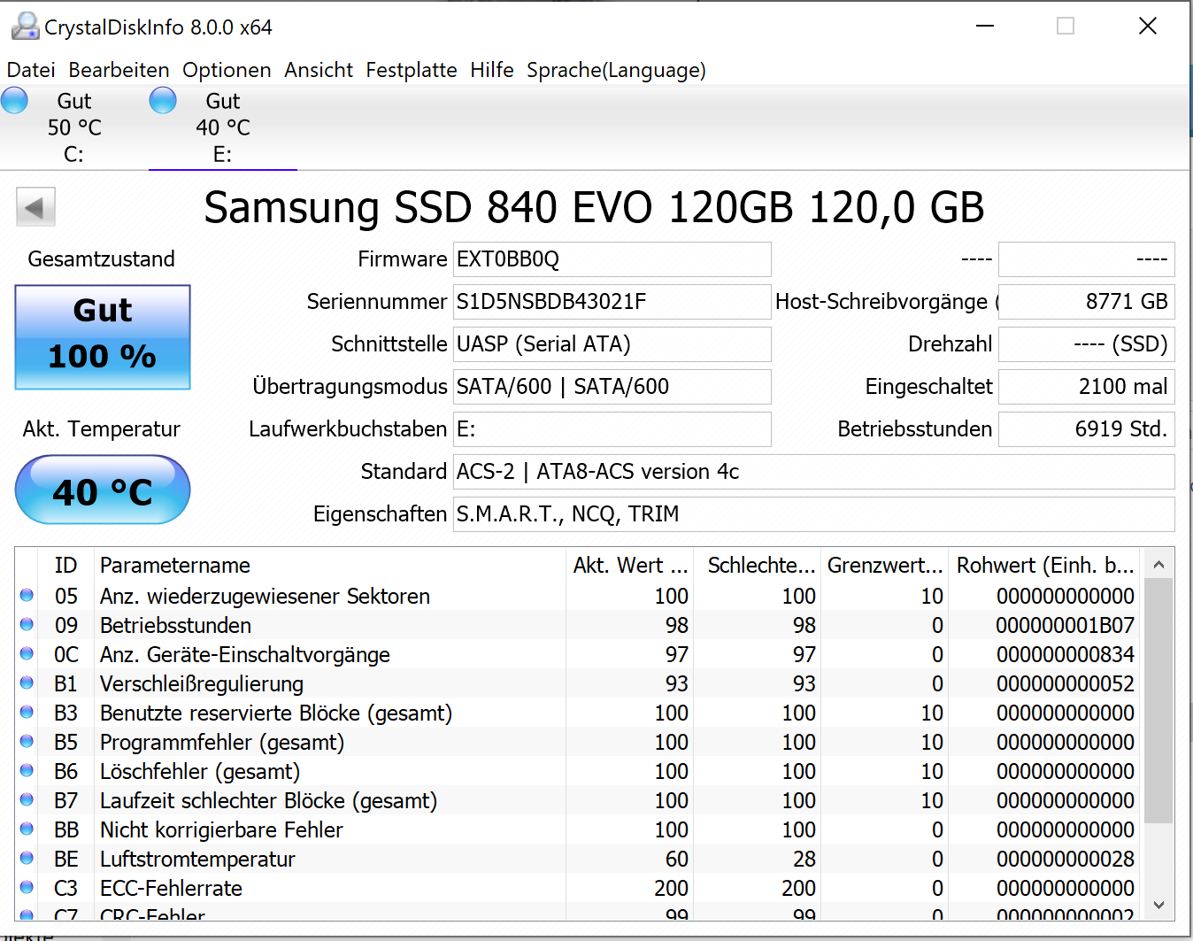

Dieses Verhalten konnte ich auch bei meiner 840er beobachten. Das wurde mit einer späteren Firmware gefixt. Das Update geht ganz einfach mit der Samsung magician Software.
Habe das Samsung Magician installiert, aber er erkennt die SSD nicht. Somit kann ich auch keine Firmware updates machen. Kann es sein, dass es nicht geht, weil es als externe Festplatte angeschlossen ist ?
Oder kann ich das Update auch einfach nach dem Einbau in den neuen PC machen ?
Ziemlich blöd :/
Hier mal ein Screen von Crystal Disk.
804656
Hinter USB-Controllern erkennt die Samsung Software die SSDs häufig nicht. Also entweder mal kurz einbauen (Reicht ja provisorisch das Kabel anzuklemmen für den Flash-Vorgang) oder eben erst im neuen Rechner.
Du hast übrigens definitiv eine veraltete Firmware drauf. Sieht mir sogar nach einer Version aus, die noch mit dem Bug in der Firmware daher kommt.
Du solltest zudem immer die Seriennummer schwärzen, wenn Du Screenshots postest. Alternativ diese von DiskInfo direkt ausblenden lassen. ;)
Das Firmwareupdate kannst du jederzeit noch machen. Also SSD in den PC einbauen, Windows installieren und dann das Firmwareupdate durchführen.
Im Normalfall sollte auch kein Datenverlust auftreten. Dennoch würde ich die Daten vorsichtshalber sichern, vor einem Firmwareupdate. Bei einer kompletten Neuinstallation von Windows wirst du in dem Moment aber wohl keine Daten zum sichern haben. ;)
Bei mir hat es bis jetzt immer ohne Komplikationen und ohne Datenverlust funktioniert, aber man weiß ja nie.
