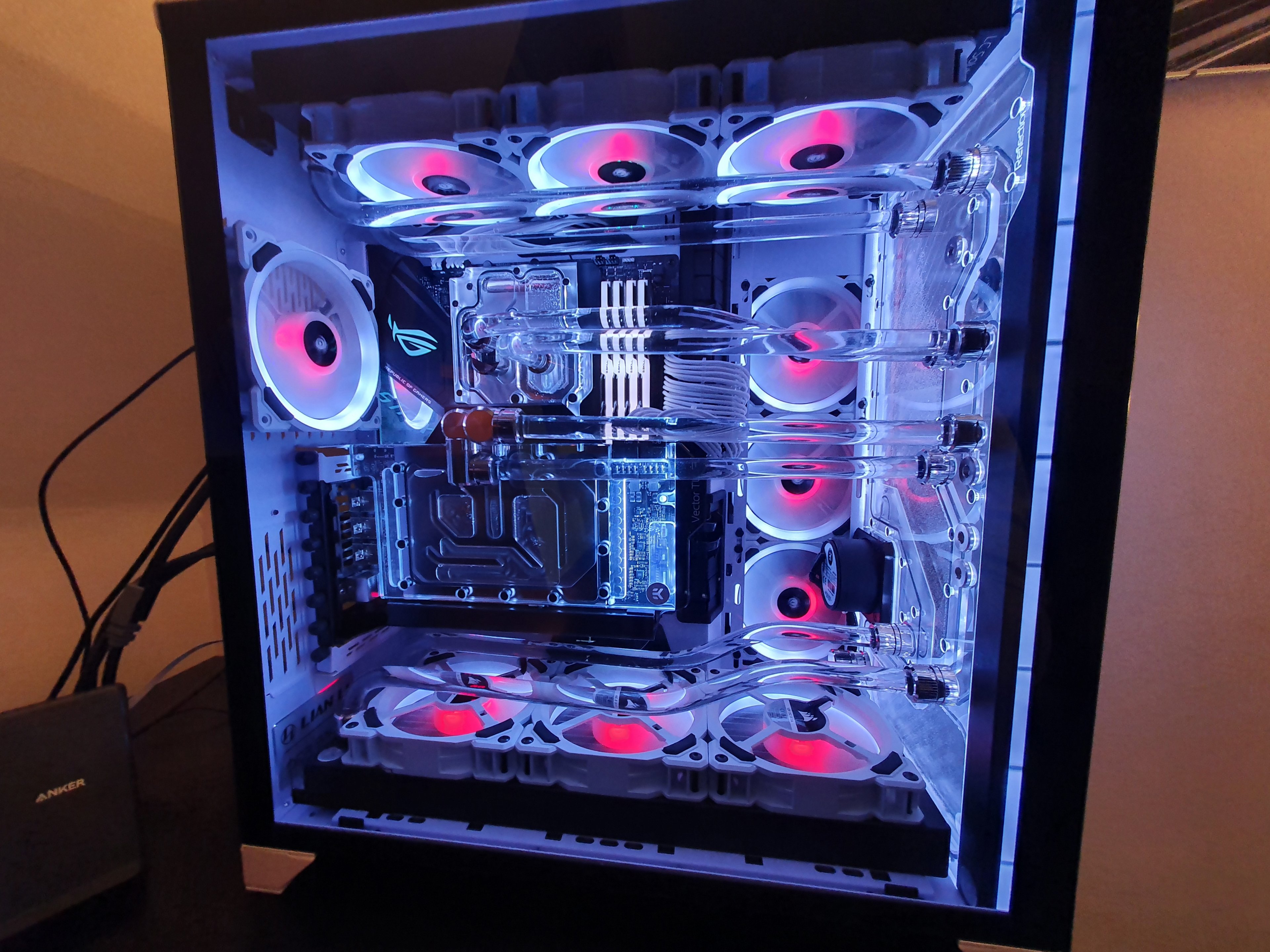

wie würdet Ihr die Lüftersteuerung anbinden bzw. steuern mit folgender vorhandenen Steuerung:
  • 1x Corsair Commander Pro
  • 2x Corsair Lightning Node
  • 10x Corasir 120LL Lüfter
Würde natürlich gerne weg von dem iCue aber durch K95 und 120LL aktuell keine Alternative.
Der high flow next wird in voraussichtlich 4Wochen bei mir ankommen und möchte diesen am besten mit der vorhandenen Hardware steuern.
Aktuell denke ich darüber nach ihn über den 2pin an den Corsair Commander Pro anzuschließen der dann die Steuerung der Lüfter übernimmt.
Was mir noch nicht klar ist:
1. Schreibt die iCue Software was auf einen Microcontroller beim Commander Pro oder ist das eine "dumme" Software Steuerung?
2. AC Octo Lüftersteuerung vermute ich drüfte ein Microcontroller vorhanden sein?
2.1 Wenn ja, würde ich den Commander nur noch für die LED Steuerung verwenden und alle Lüfter über diesen steuern.
2.2 Wenn AC flow next und Octo über den Bus angeschlossen werden erfolgt die Steuerung ohne Software?
3. Wo würdet ihr den flow next einbinden (siehe Bild)
Mein Ziel ist es eine Steuerung zu haben die auch ohne Software funktioniert.
