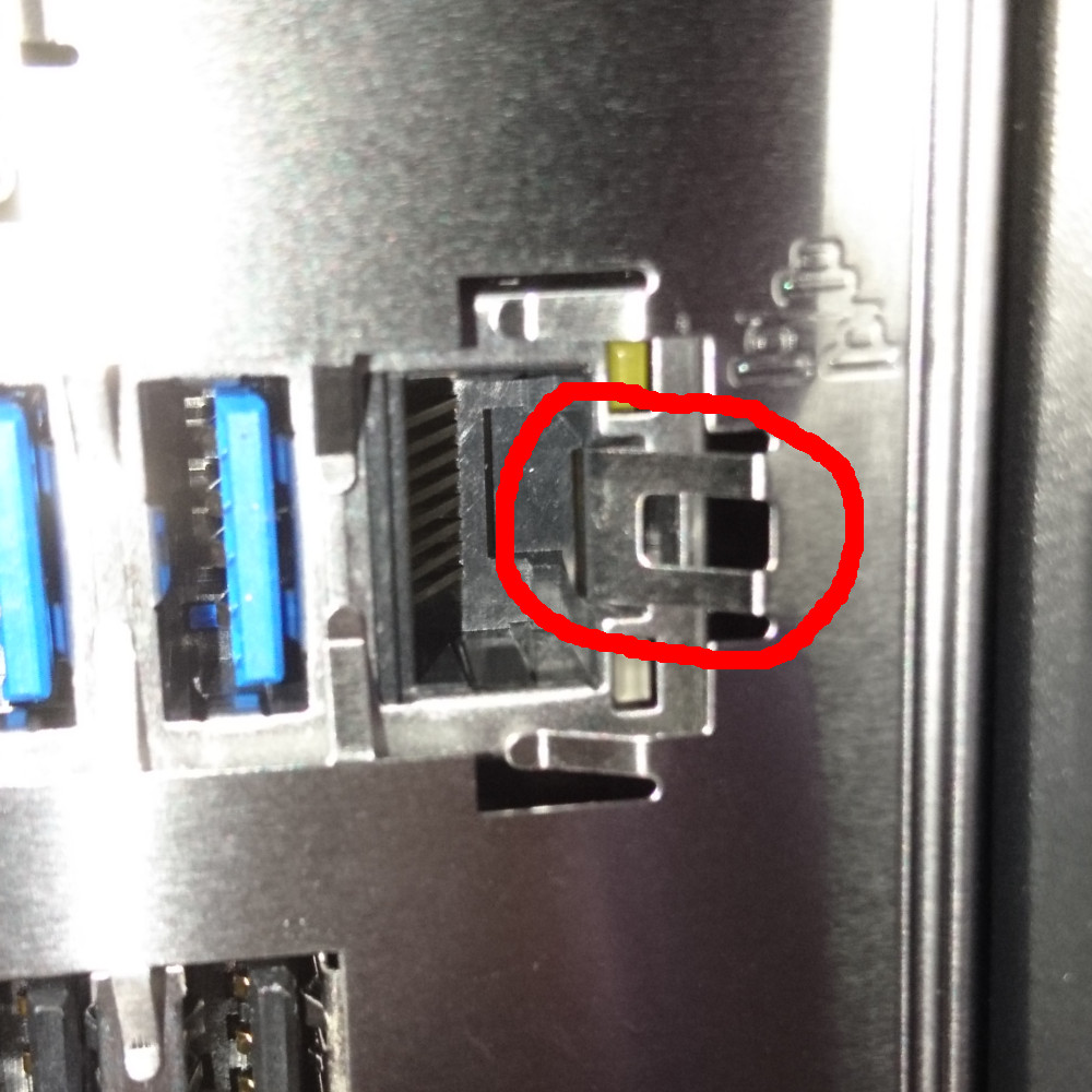

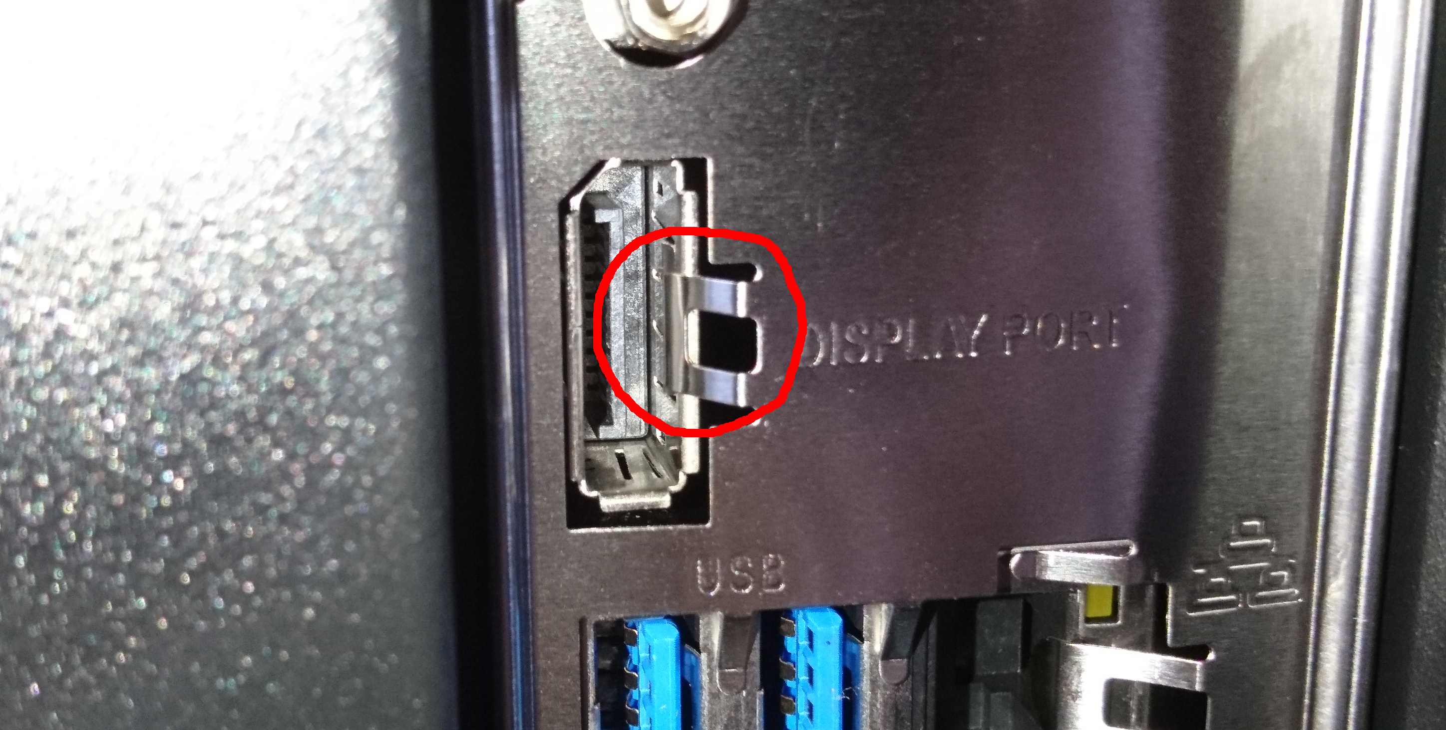

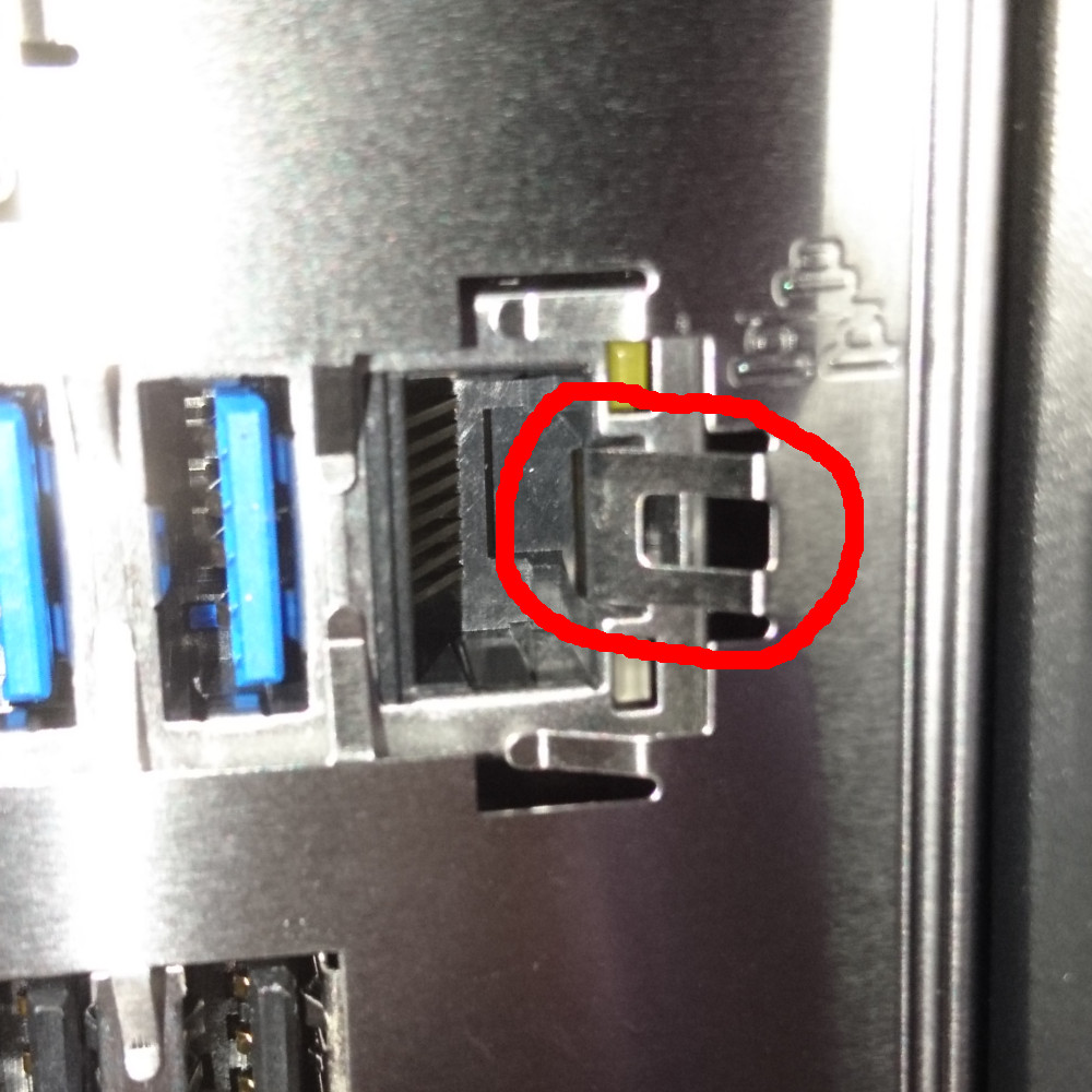

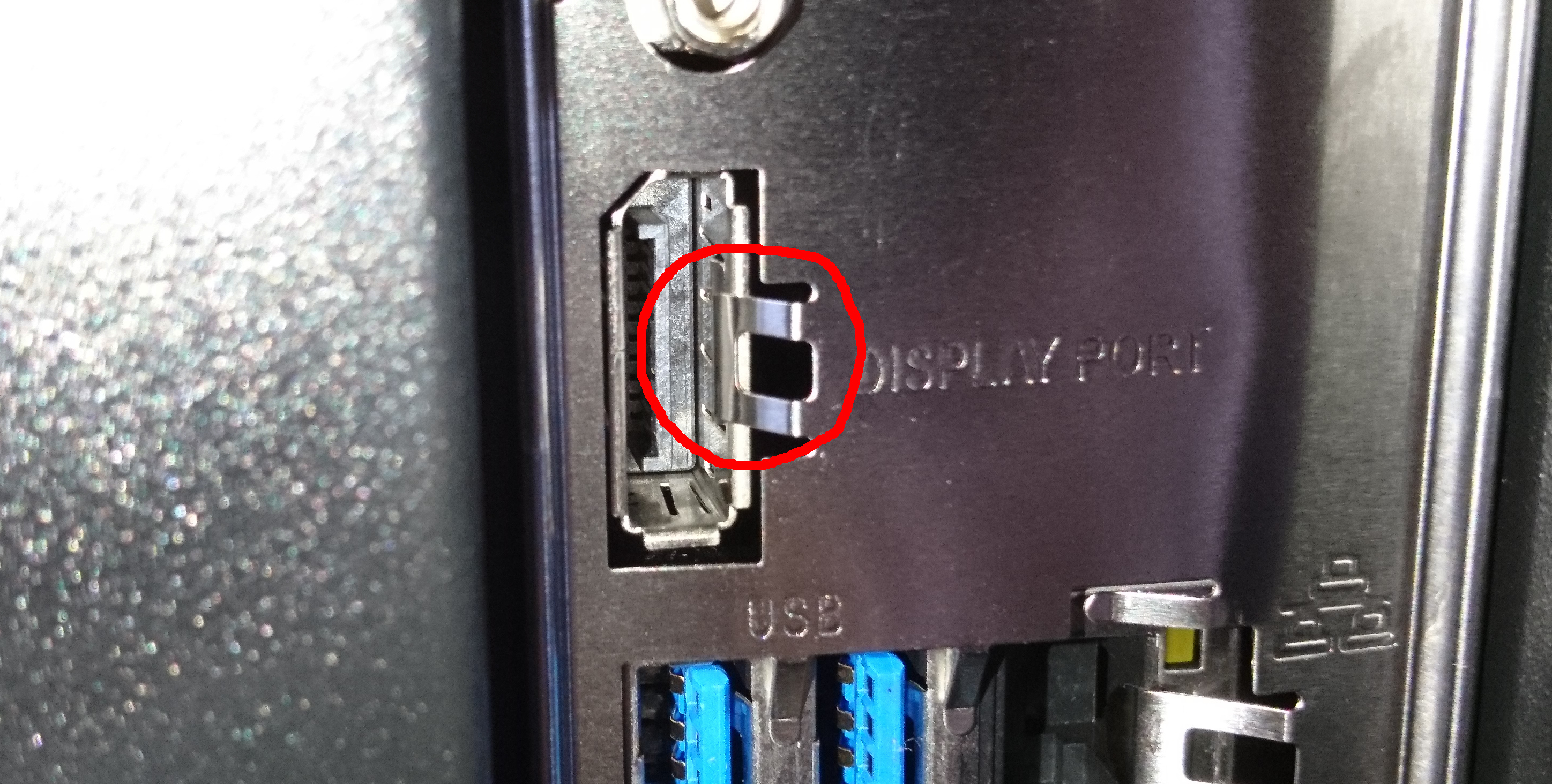

Hi und schönen Sonntag erst einmal.
Ich habe jetzt zum ersten mal selbst einen pc zusammen gestellt (Sonst immer Aldi Rechner) und bin am montieren. Ich bin mir aber nicht sicher ob das bei der Verdeck kappe so gedacht ist wie in den beiden Bildern zu sehen. ich habe ein MSI Z270-A Pro und nutze die mitgelieferte Verdeck Kappe und möchte wissen ob die beiden "Flügel" wirklich da rein gehören. Noch kann ich das Mainboard noch mal rausnehmen und frage deshalb hier bevor ich noch mehr Aufwand habe.
Wäre über jeden Rat froh und vielen Dank im Voraus.
LG Koordinator O
Nein !!!!! Die Laschen/Flügel gehören obendrauf auf die Außenseite und nicht in den Anschluss(Buchse) rein ....
Mainboard noch mal lösen, die Laschen dürfen nicht in der jeweiligen Buchse sein. Die Flügel berühren die Buchsen Außenseite, die dürfen aber nicht in der Buchse stecken
