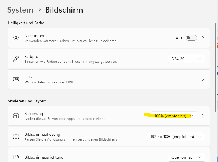

Du hast also den markierten Wert verstellt und nicht die Einsellungen unter "Barrierefreiheit"?
Es gibt unter "System < Bildschirm" wie gesagt "Erweiterte Skalierungseinstellungen" (blauer Text) und da hatte ich experimentiert.
