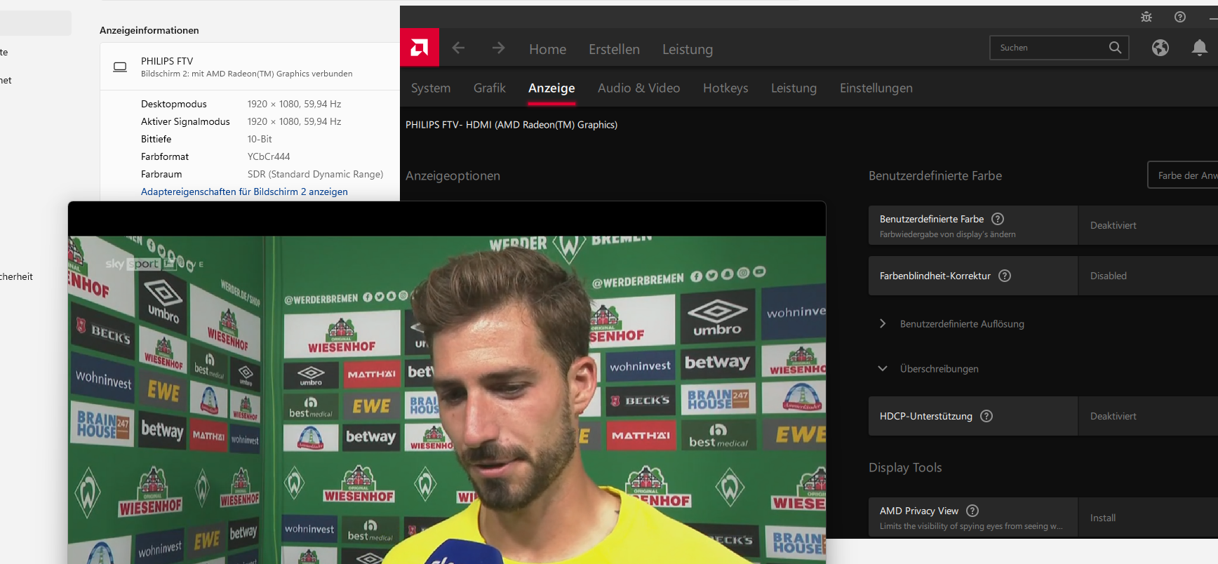

Sky Go auf dem TV ohne HDCP-Unterstützung gerade eben:
Weiß nur nicht wie zuverlässig der Treiber da ist mit dem HDCP.
Nochmals: Nichts, was der TE geschrieben hat, deutet bislang auf ein HDCP-Problem hin.
