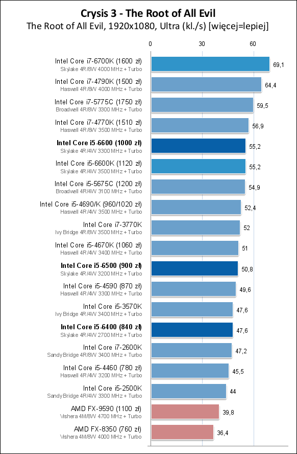

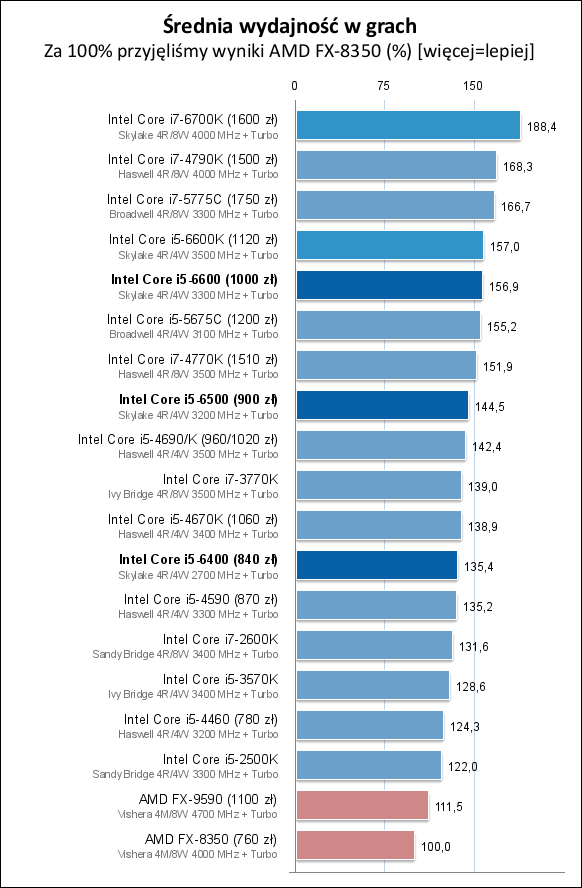

Auf pclab.pl wurden sogar beide CPU, die i5-6600 jeweils mit und ohne "k" getestet. Hier gab es in keinem Benchmark einen relevanten Unterschied. Hier mal die Zusammenfassung über 12 aktuelle Spiele:
Als Pendant zum Xeon können wir ja die i7-4770k nehmen, der taktet aber schon höher als der Xeon und ist daher noch schneller unterwegs.

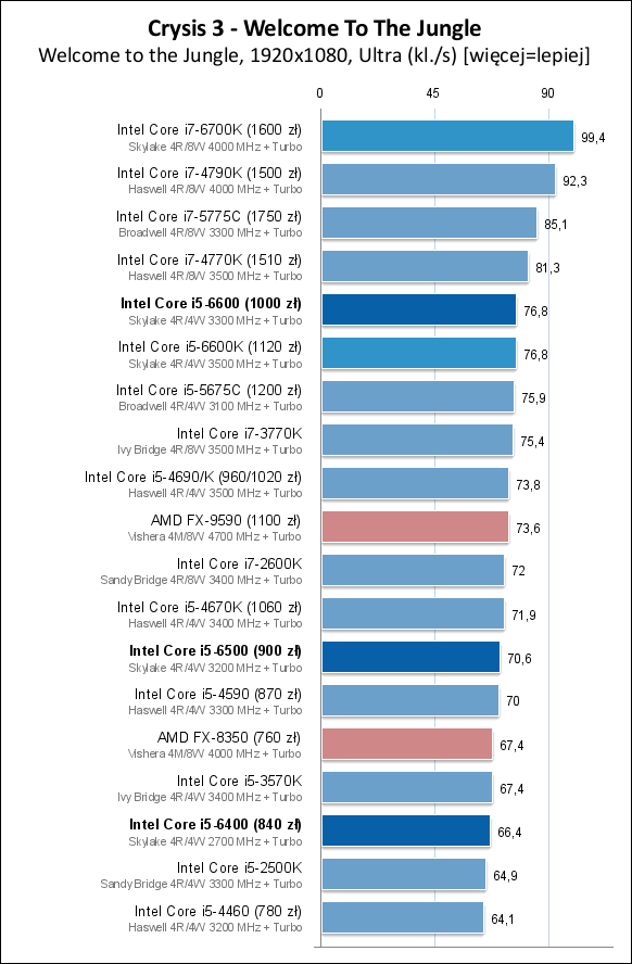

Zu Crysis 3 gibt es da auch gleich zwei Benchmarks, aber 20% sehe ich da nicht:
Wirklich besser sind die 4+4 CPUs bisher nur bei Watchdogs. Hier ist zu allererst die CPu-Anzahl relevant und relativ weit hinten wird nach Leistung sortiert. Also quasi genau so ein schlecht umgesetztes Spiel wie eines das aussschließlich auf einem Kern läuft.

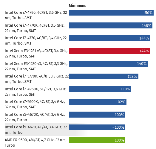

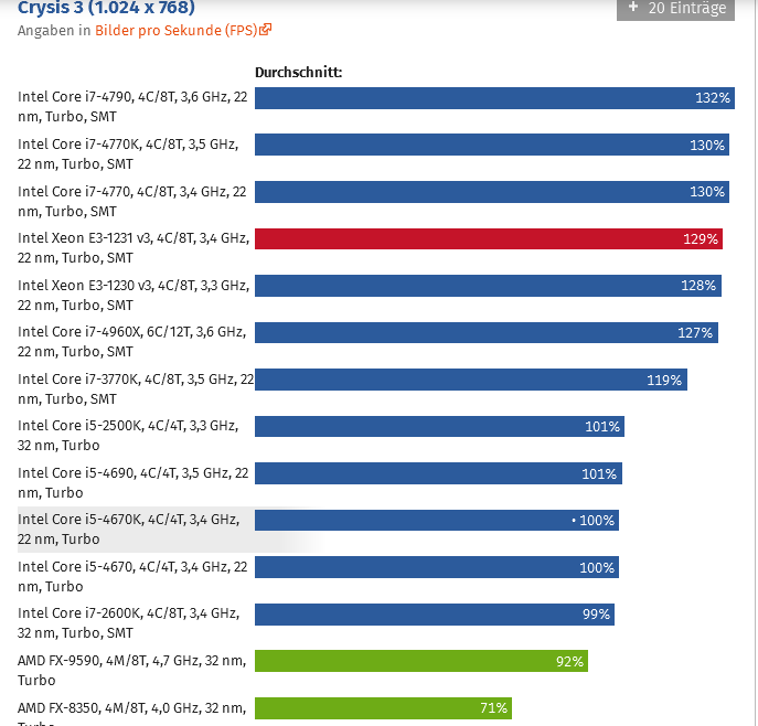

zugegeben, einen kurzen moment hast du mich etwas nachdenklich gemacht. ziemlich genau so lange, bis ich auf die idee gekommen bin, dass mit deinen verlinkten benchmarks vielleicht etwas nicht stimmt und ich mich dann mal nach benchmarks von deutschen seiten umgeschaut habe.
entweder haben die auf deiner polnischen seite im gpu-limit getestet oder crysis skalliert deutlich schlechter mit einer wachsenden anzahl an threads als die version in deutscher sprache. einen direkten vergleich zwischen xeon 1231v3 und i5 6600 konnte ich leider auf keiner deutschen seite finden, wohl aber einige tests, wo sich xeon und/oder i7 um rund 25% in den durchnittlichen fps und 30-40% in den minimum fps von einem vergleichbaren i5 abbsetzen konnten.
PCGH 23% / durchschnittliche FPS / Xeon 1231v3 vs. i5 4690
PCGH 30% / minimum FPS / Xeon 1231v3 vs. i5 4690
oder hier bei cb (+29% im durchschnitt / +44% minimum fps für den xeon im vergleich zu einem i5 4670k):
nach diesen ergebnissen sehe ich dann die aussagen von meinem bekannten direkt bestätigt.
