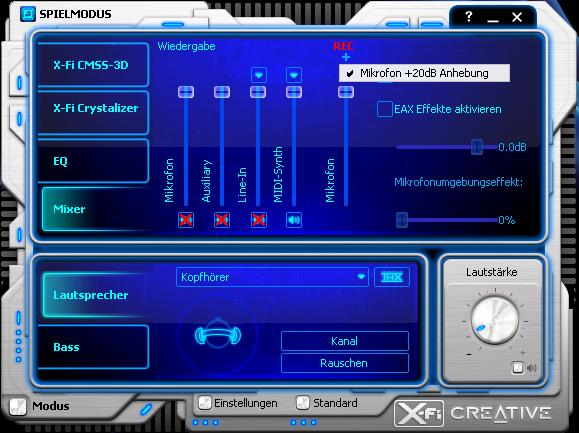

Regel doch einfach mit dem Windows Mixer die Aufnahme Lautstärke runter. MicBoost an, Lautstärkeregler etwas runter. Ist Mic Wiedergabe überhaupt aus? Sonst ist das Headset nicht gut abgeschirmt, wenn das also alles nicht hilft, hilft nur ein neues besseres Headset. Aber schau Dir erstmal die Sachen an.
Meinst du den Mikrofon Regler hier äußerst Links?
Ich hab ein Sennheiser PC161 ... welches Headset könnte denn überhaupt ein besseres Micro haben? Die sind doch fast alle gleich.
Das Problem ist der Mikrofon Regler äußerst Rechts macht die Aufnahme nur leiser, aber nicht schwächer!
Ich bräuche hier sowas wie eine "Deadzone" bei Gamepads, womit ich einstellen kann ab welcher Stärke das Micro anfängt zu reagieren.

Hab mein Problem jetzt gelöst. Mein Frontpanel war schuld. Das billig teil ist einfach zu schlecht. Hier war Line und Mic irgendwie gekoppelt ... schlechte verarbeitung.
