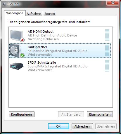

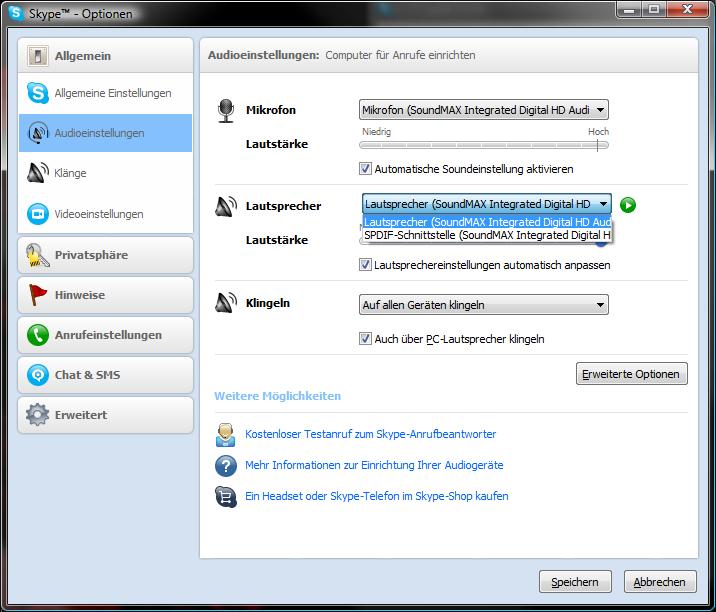

Jo, sollte gehen. . .
du musst nur im windows dein Standart Soundausgabegerät wählen und direkt in Skype ein anderes Soundausgabegerät.
So sollte es funzen.
Reichen dir die Bilder als info oder brauchst du es noch ausführlicher und welches Windows hast du?
Wie hast du es denn jetzt angeschlossen und wieviel ausgänge stehen dir zur verfügung?
