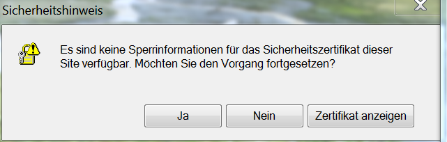

Seit einiger zeit kommt, wenn ich mein pc hochgefahren hab gelegentlich eine meldung "es sind keine sperrinformationen für das sicherheitszertifikat dieser site verfügbar. möchten sie den vorgang fortsetzen?"

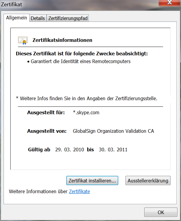

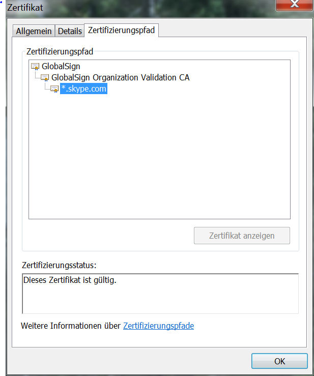

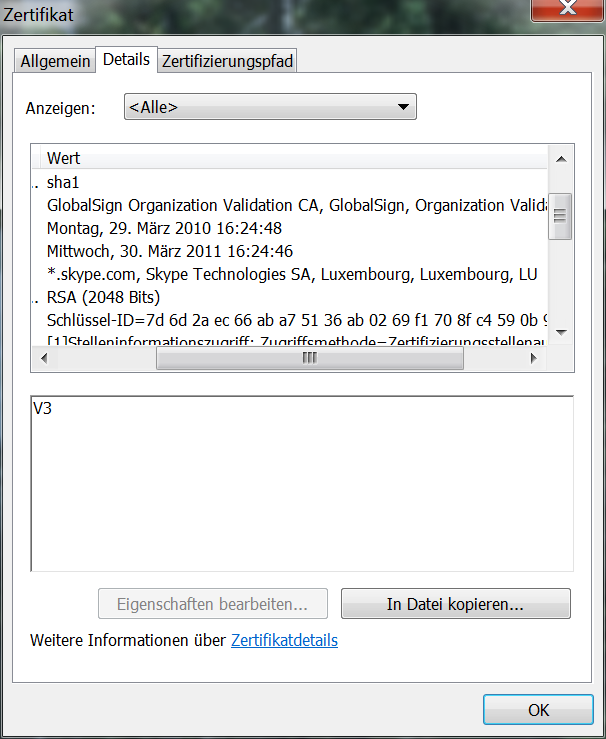

wenn ich dann der sache aufn grund gehen will, dann will der rechner offenbar ein skype zertifikat runterladen. ist mir aber noch nie vorgekommen, und dashier ist auch der einzige rechner bei dem dieses phänomen auftritt, gegoogled hab ich auchschon, ergebnislos.
im anhang mal n paar screenshots, vielleicht kann ja einer von euch was damit anfangen!
mfg

Beim Erstellen eines Zertifikat kann man eine Adresse angeben, wo sich die Sperrinformationen (CRL) befinden. Normal wird dann dieses Zertifikat unter dieser Adresse auf seine Gültigkeit überprüft.
Wenn dieser Link nicht erreichbar ist, kommt es dann zu dieser Meldung.

also ich habe auch das GlobalSign Zertifikat, das ist auch normal.
Das ist bei mir, bis irgendwann in 2017 gültig.
Von *Skype.com habe ich keins gefunden.
Aber Skype und GlobalSign arbeiten zusammen und sind Partner, deswegen denke ich, dass das auch unter normal zu verbuchen ist.
