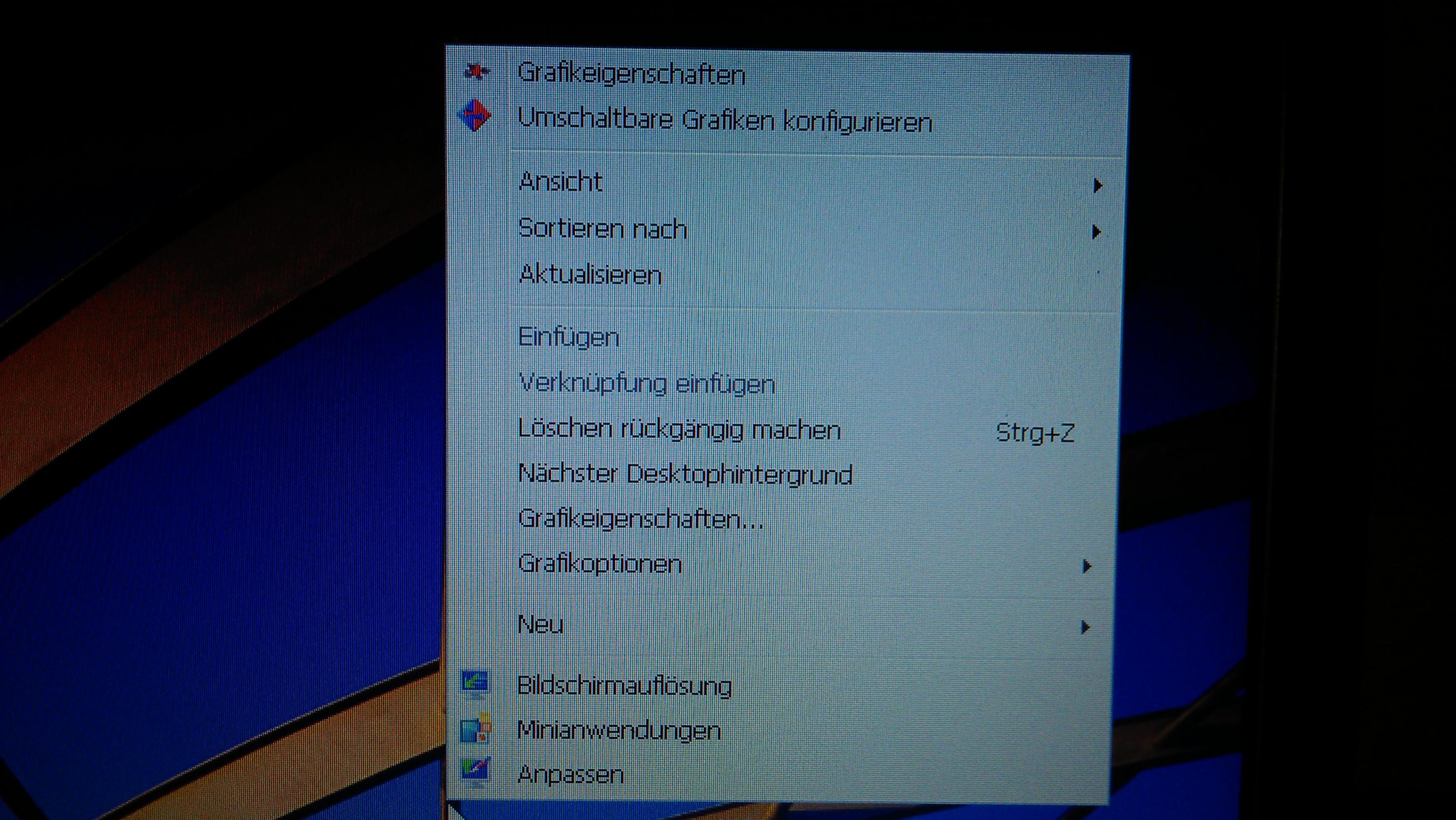

Rechtsklick aufm Desktop, dann Grafikeinstellungen wie oben beschrieben^^
Ich kann bei "umschaltbare grafike konfigurieren, welche gpu benutzt werden soll, also ganz allgemein, entweder "leistungsstarke gpu" oder "energiesparende gpu", wenn du alles so einstellt wie oben beschrieben, kannst du das auch so machen ;)

IMAG0439.jpgHm,also ich habe jetzt mal rechtsklick auf dem Desktop gemacht,habe ein Bild gemacht,was davon muss ich jetzt auswählen?
