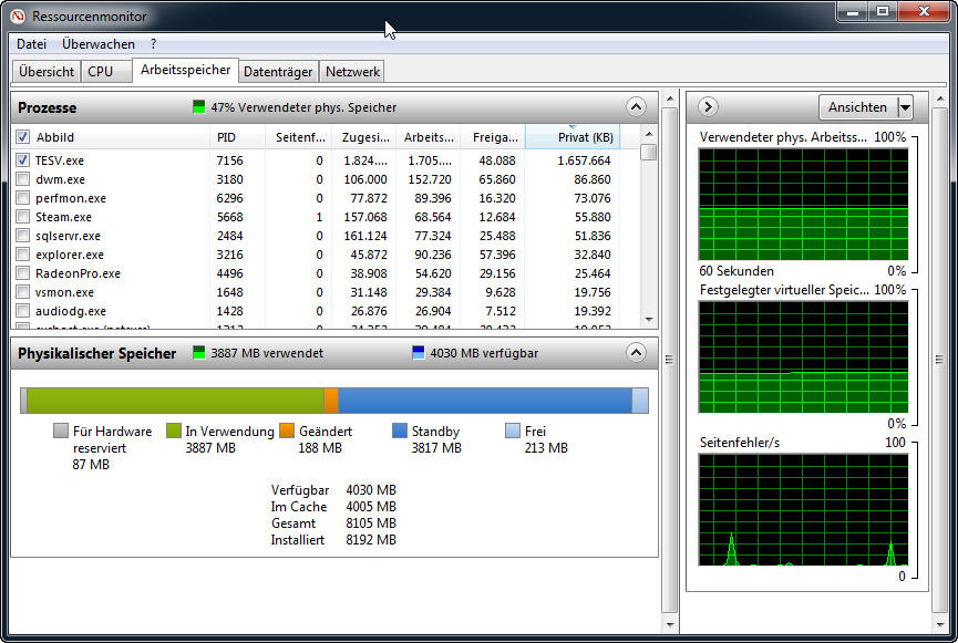

Sorry, gestern habe ich wohl die "1" überlesen oder bin in der Spalte verrutscht.
Jedenfalls liegt der Arbeitsspeicherbedarf auf meinem Rechner (~ 1,7-1,8 GB - siehe Anhang) auch etwa in deinen Regionen, trotz geringeren VRAM-Gebrauchs.

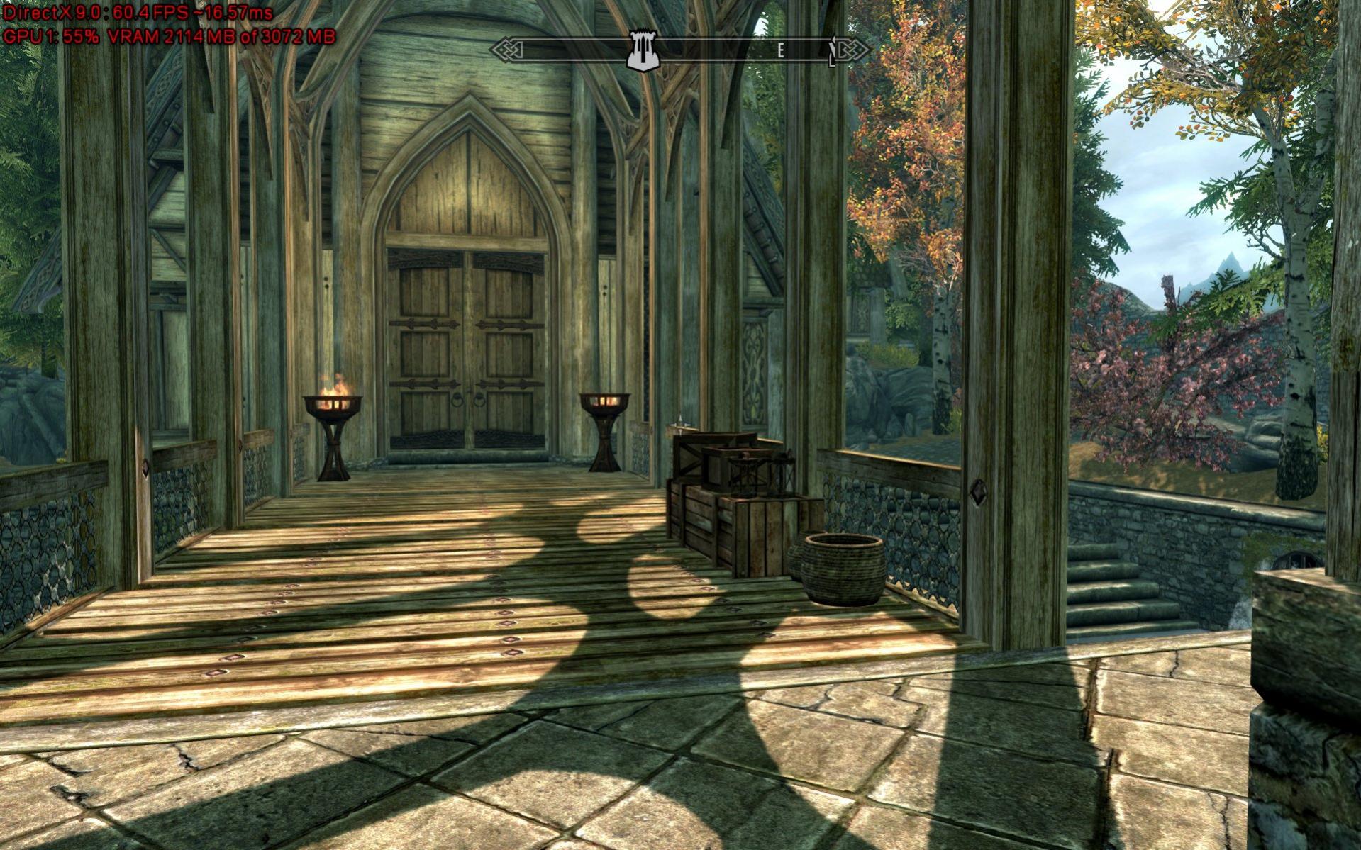

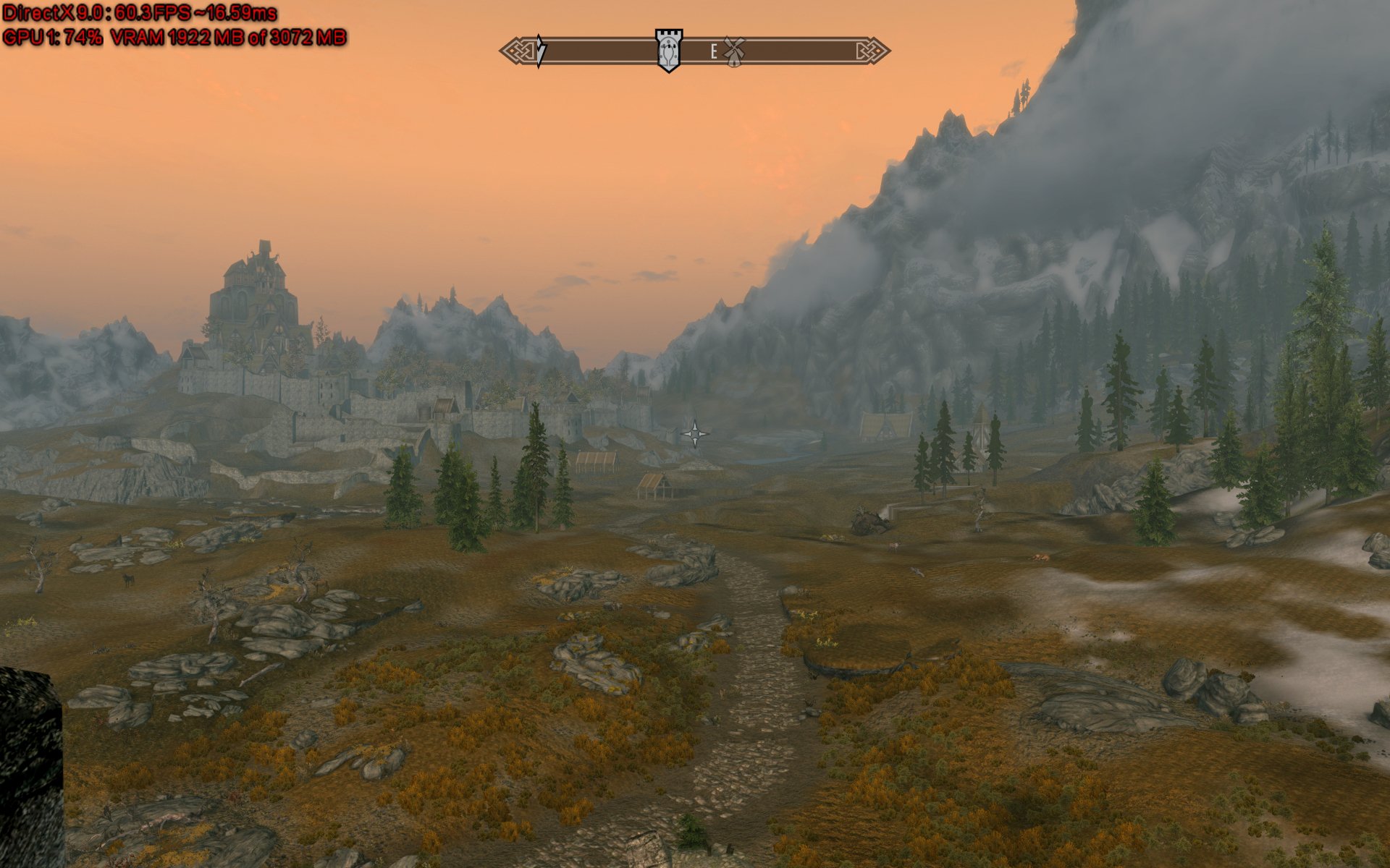

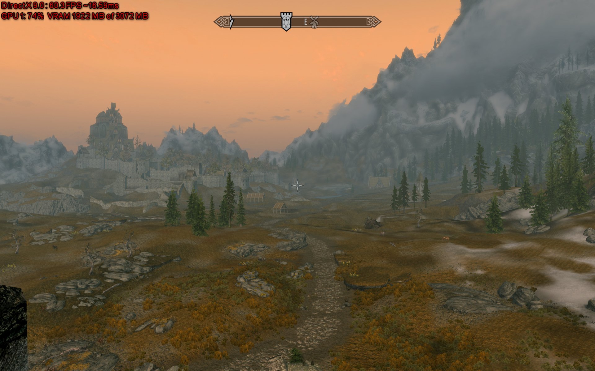

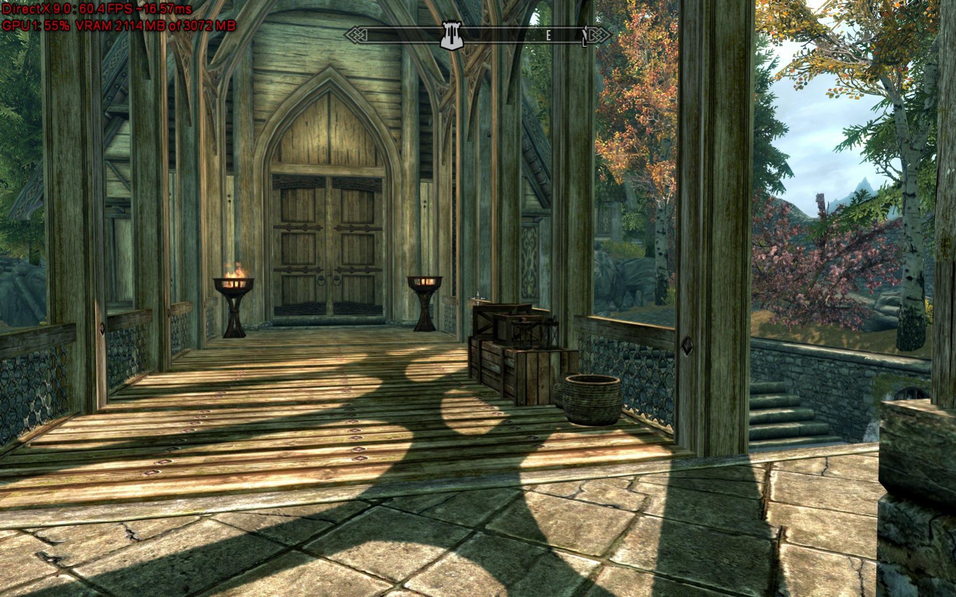

Interessant, wie unterschiedlich die Werte sein können.
Außerhalb von Orten bewegt sich bei meinem Skyrim mit ein paar Landschaftsverbesserungen und dem Steam HD-Mod, ansonsten alles Standard, die VRAM-Nutzung in der Regel knapp unterhalb von 2 GB, in Ortschaften o.ä. kann sie dann auch über 2 GB hinausgehen.
Der Arbeitsspeicherbedarf unterscheidet sich dabei aber nur gering - plus\minus vielleicht etwa 100 MB und liegt eigentlich immer um die 1,8 GB.
Angehängt VRAM-Bedarf außerhalb und innerhalb von Ortschaften.
