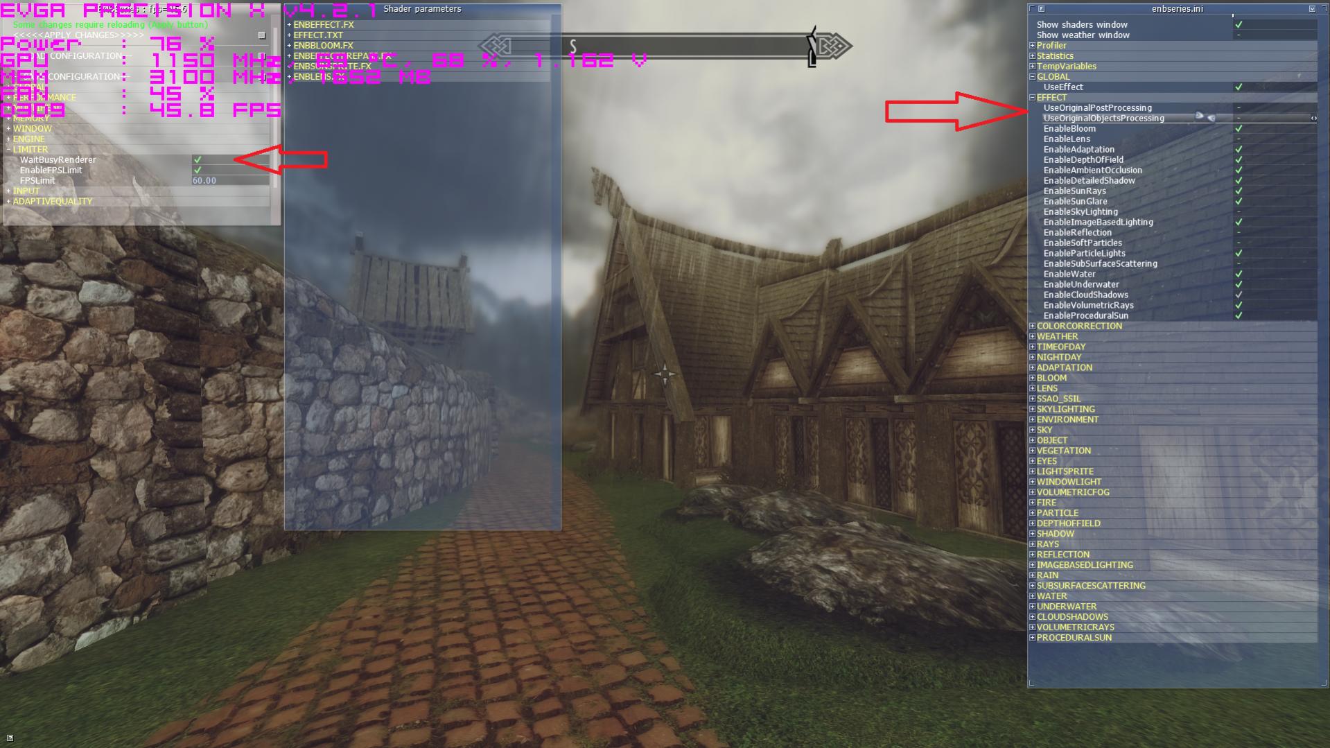

Hab mir meine Anleitung nochmal angesehen und ja habe was vergessen:
Nicht nur Original Post Processing muss aktiv sein, sondern Object Processing ebenfalls. Selbst wenn nichts in ENB aktiv ist, bekommt man ein paar FPS Einbußen. Kann mich aber echt nicht dran erinnern, dass das in alten Versionen auch schon so war. Sorry.
Im Screenshot ist es zwar deaktiviert, aber die beiden Optionen müssen aktiv sein. Außerdem darf "Wait busy renderer" nicht aktiv sein, sonst gibt es ebenfalls FPS Einbußen.
